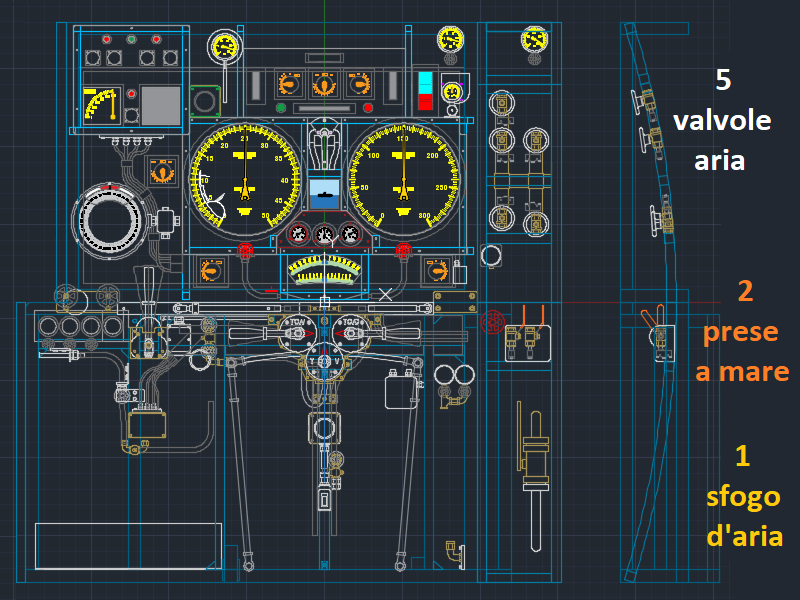

darth * Posted November 17, 2021 Report Posted November 17, 2021 (edited) Buongiorno rieccomi qui, vi mostro il disegno del periscopio rielaborato (non vi dico quante volte) in base alle foto che ho. Mancano le misure ma mi serve una valutazione di massima. La base di partenza è quella del disegno di Roberto che è stato adattato alle nostre esigenze, vedi alloggiamento tablet e il mantenimento delle proporzioni visto che che sarà leggermente più grande. @Ocean's One @Totiano Vi pregherei di valutarlo in modo da poter procedere con la realizzazione in prima battuta di un simulacro in modo da verificare. (vale per tutti i consigli sono ben accetti) Grazieeeeee Edited November 17, 2021 by darth Quote
Totiano* Posted November 17, 2021 Report Posted November 17, 2021 mi sembra ben proporzionato. Mancano le levette ai lati e nel profilo manca il coperchio obiettivo macchina fotografica (quello superiore) che invece e presente in quello frontale, ma sono fesserie Quote
darth * Posted November 17, 2021 Report Posted November 17, 2021 @Totiano Scusa Marco, parli di questo riportato nella foto allegato, come dici tu è quello superiore giusto? per la cronaca la foto è del periscopio esposto a Carmagnola. 😀 Quote
Totiano* Posted November 17, 2021 Report Posted November 17, 2021 ESATTO e in questa foto è coperto dal coperchio in ottone Quote

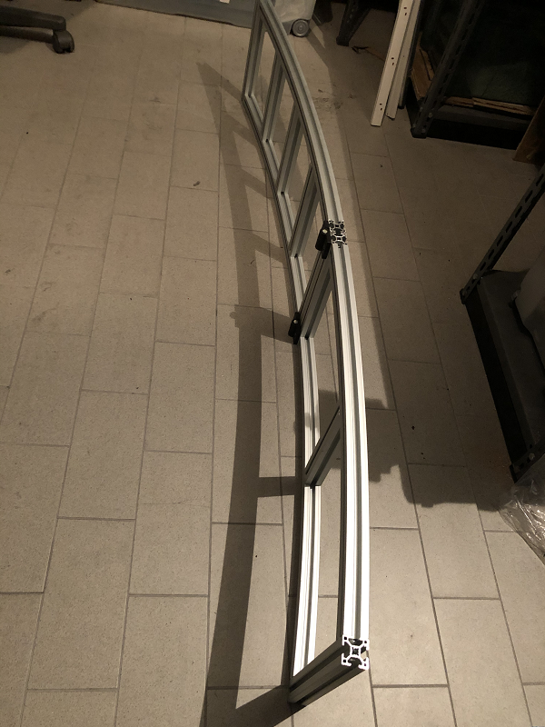

Ocean's One* Posted January 19, 2022 Author Report Posted January 19, 2022 Ciao, Comandanti. Dopo un po’ di tempo, eccovi un ulteriore aggiornamento sui lavori, che hanno tratto giovamento da tutto quanto espresso dal nostro Dir. L’aspetto più importante è ora la capacità di allagare/esaurire le casse (1,2,3,4 e cassa espulsione). L’emersione e l’immersione sono ora verosimili, anche se sono ancora da sistemare i veri comandi per l’immissione e lo sfogo dell’aria. Per quelli, ho pronti i componenti. Come vedete, ho preso delle valvole a leva o a rubinetto e le ho modificate inserendo un microswitch a rotella che viene premuto dalla sfera o dalla saracinesca della valvola stessa. Così posso mandare un impulso al PC comandando una valvola dalla forma verosimile. Per ora, in attesa di realizzare l’estensione del simulatore sulla destra con la tastiera aria, l’unico posto dove usare questi componenti sono i due rubinetti delle prese a mare dei manometri di profondità. Senza la vera tastiera, saranno questi a comandare l’immissione dell’aria per esaurire le casse, ma nella configurazione definitiva questi due rubinetti potrebbero servire per isolare i manometri di profondità, specie quello di bassa quando si naviga profondi. @Totiano: so che qualche “purista” aveva già notato come non chiudessi il manometro di bassa nell’immersione profonda, quindi ora potrò rimediare. Ma ti chiedo: il manometro veniva isolato sempre e solo con il rubinetto rosso posto in vicinanza al manometro stesso, oppure anche con il volantino nero un po’ più sotto, che chiudeva la presa a scafo? Perché io potrei riprodurre la seconda e non la prima opzione… __________ Veniamo ora ad un altro argomento, che forse implementeremo questo weekend. E’ un tema piuttosto triste, ma necessario: il collasso a profondità eccessiva. Purtroppo ci saranno anche dei giocatori incapaci, che quindi dovranno espiare le proprie colpe in modo sadicamente verosimile. Sto pensando a quanto segue. Superati i 150 metri di quota parte il cicalino d’allarme, ma se lo sprovveduto continua a scendere, fra i 200 e i 230 metri potrebbe sentirsi un gemito metallico ed aprirsi una prima falla, che appesantirebbe il battello ma verrebbe automaticamente chiusa dopo un po’. A questo punto occorrerebbe risalire, ma se l’incapace non ce la fa e raggiunge i 240-260 metri ci sarebbe un secondo forte gemito e una falla insanabile, diciamo sui 200 litri al secondo, che darebbe al massimo 5 minuti per risalire dando tutta aria oppure soccombere. Nel caso peggiore, il collasso definitivo avverrebbe fra i 270 e i 290 metri: rumori metallici, poi silenzio, luci spente e sfondo blu scuro sugli strumenti. (@Dir: lo so che è piuttosto impressionante leggere queste cose, per te e per chi ha vissuto l’esperienza reale e non solo quella di questo “gioco”. Perdonatemi) __________ Ultimo punto, la gestione delle falle, specie se non traumatiche. Ho già provato a navigare simulando fino a 20 tonnellate di acqua imbarcata, salvandomi dando tutto motore e tutto timone, oltre a mandare in forte pressione le casse zavorra per esaurirle anche stando in profondità. Certo che, se mi fosse mancato un po’ di motore, un po’ di aria o magari la pressione oleo ad una coppia di timoni, sarebbero stati guai veri. La soluzione delle avarie sarà una modalità di gioco prevista dal menù (si perché ormai abbiamo un vero menù di inizio gioco, per vostra info). Pertanto, mi piacerebbe usare la corretta terminologia per questi casi, ed in particolare per le vie d’acqua. Ho bisogno delle vostre dritte. Per esempio si dice “falla in camera di lancio” oppure “via d’acqua in camera di lancio”? Anche sui locali coinvolti ho bisogno di scegliere bene. Simuleremo tre falle, una a prora, una a centronave ed una a poppa: i corrispondenti locali saranno “camera di lancio”, “camera di manovra”, “sala motori termici”, oppure tengo magari “locale ausiliari addietro” per la poppa e magari “locale batterie avanti” per la prora? Mi serve qualcosa di sensato, visto che sarà sempre una di queste tre locazioni. Per esempio, non mi piace una falla in camera di manovra, perché dovrebbe essere tangibile dalla timoneria (non mettiamo mica un vero idrante ???), oltre a fare troppi danni in tutta quella strumentazione. E quando l’ingresso d’acqua viene fermato si comunica “falla tamponata” o che cosa? Nel simulatore ci saranno i messaggi che dicono “falla in corso” / “falla attiva” (come si dice?) oppure l'indicazione di quanta acqua sia stata imbarcata se la falla è già chiusa. Per il secondo caso devo trovare la frase corretta. Si potrebbe scrivere “allagamento AV - 5 ton acqua”? O c’è una frase più idonea? Infine, vorrei che le falle AV oppure a centronave mandino fuori uso le batterie AV oppure AD, rispettivamente. Ci sarebbe il messaggio “Avaria gruppo batterie AV” (AD) e si dimezzerebbero la potenza del motore e i giri elica. Può essere corretto? Non so poi se una falla a poppa possa mandare in avaria il MEP, il che sarebbe davvero traumatico. Come vedete, sto facendo ulteriori passi per rendere più sfidante la simulazione, ma ho bisogno delle vostre dritte per rimanere sulla corretta rotta della verosimiglianza… Quote
Totiano* Posted January 20, 2022 Report Posted January 20, 2022 9 hours ago, Ocean's One said: Per ora, in attesa di realizzare l’estensione del simulatore sulla destra con la tastiera aria, l’unico posto dove usare questi componenti sono i due rubinetti delle prese a mare dei manometri di profondità. Senza la vera tastiera, saranno questi a comandare l’immissione dell’aria per esaurire le casse, ma nella configurazione definitiva questi due rubinetti potrebbero servire per isolare i manometri di profondità, specie quello di bassa quando si naviga profondi. @Totiano: so che qualche “purista” aveva già notato come non chiudessi il manometro di bassa nell’immersione profonda, quindi ora potrò rimediare. Ma ti chiedo: il manometro veniva isolato sempre e solo con il rubinetto rosso posto in vicinanza al manometro stesso, oppure anche con il volantino nero un po’ più sotto, che chiudeva la presa a scafo? Perché io potrei riprodurre la seconda e non la prima opzione… Non so se l'impiego di quelle valvole possa essere una buona idea, anche se è provvisorio. In ogni caso veniva impiegato solo il manometro rosso e solo col manometro di bassa. 9 hours ago, Ocean's One said: Veniamo ora ad un altro argomento, che forse implementeremo questo weekend. E’ un tema piuttosto triste, ma necessario: il collasso a profondità eccessiva. Purtroppo ci saranno anche dei giocatori incapaci, che quindi dovranno espiare le proprie colpe in modo sadicamente verosimile. Sto pensando a quanto segue. Superati i 150 metri di quota parte il cicalino d’allarme, ma se lo sprovveduto continua a scendere, fra i 200 e i 230 metri potrebbe sentirsi un gemito metallico ed aprirsi una prima falla, che appesantirebbe il battello ma verrebbe automaticamente chiusa dopo un po’. A questo punto occorrerebbe risalire, ma se l’incapace non ce la fa e raggiunge i 240-260 metri ci sarebbe un secondo forte gemito e una falla insanabile, diciamo sui 200 litri al secondo, che darebbe al massimo 5 minuti per risalire dando tutta aria oppure soccombere. Nel caso peggiore, il collasso definitivo avverrebbe fra i 270 e i 290 metri: rumori metallici, poi silenzio, luci spente e sfondo blu scuro sugli strumenti. (@Dir: lo so che è piuttosto impressionante leggere queste cose, per te e per chi ha vissuto l’esperienza reale e non solo quella di questo “gioco”. Perdonatemi) E' un gioco e prendiamolo come tale, per fortuna è una esperienza che non ho per cui penso possiamo gestirla come vogliamo. 9 hours ago, Ocean's One said: Ultimo punto, la gestione delle falle, specie se non traumatiche. Ho già provato a navigare simulando fino a 20 tonnellate di acqua imbarcata, salvandomi dando tutto motore e tutto timone, oltre a mandare in forte pressione le casse zavorra per esaurirle anche stando in profondità. Certo che, se mi fosse mancato un po’ di motore, un po’ di aria o magari la pressione oleo ad una coppia di timoni, sarebbero stati guai veri. La soluzione delle avarie sarà una modalità di gioco prevista dal menù (si perché ormai abbiamo un vero menù di inizio gioco, per vostra info). Pertanto, mi piacerebbe usare la corretta terminologia per questi casi, ed in particolare per le vie d’acqua. Ho bisogno delle vostre dritte. Ti manca l'impiego della margherita, con lo svuotamento della casse gasolio c'era una importante percentuale di riserva di spinta che veniva recuperata (mi sembra il 3 o 4%) 9 hours ago, Ocean's One said: Per esempio si dice “falla in camera di lancio” oppure “via d’acqua in camera di lancio”? Anche sui locali coinvolti ho bisogno di scegliere bene. Simuleremo tre falle, una a prora, una a centronave ed una a poppa: i corrispondenti locali saranno “camera di lancio”, “camera di manovra”, “sala motori termici”, oppure tengo magari “locale ausiliari addietro” per la poppa e magari “locale batterie avanti” per la prora? Mi serve qualcosa di sensato, visto che sarà sempre una di queste tre locazioni. Per esempio, non mi piace una falla in camera di manovra, perché dovrebbe essere tangibile dalla timoneria (non mettiamo mica un vero idrante ???), oltre a fare troppi danni in tutta quella strumentazione. Si dice falla in locale e potrebbe essere anche in ausiliari avanti o addietro, non solo "a prora" (per camera lancio) in "macchina" /"al MEP"/ "a poppa" per la zona poppiera. Tieni presente che nn sara mai collasso dello scafo ma la rottura su un tubo o su una presa a mare, sicuramente più deboli della struttura. Non ci sono falle nei locali batteria se non collassa lo scafo. 9 hours ago, Ocean's One said: E quando l’ingresso d’acqua viene fermato si comunica “falla tamponata” o che cosa? Nel simulatore ci saranno i messaggi che dicono “falla in corso” / “falla attiva” (come si dice?) oppure l'indicazione di quanta acqua sia stata imbarcata se la falla è già chiusa. Per il secondo caso devo trovare la frase corretta. Si potrebbe scrivere “allagamento AV - 5 ton acqua”? O c’è una frase più idonea? Infine, vorrei che le falle AV oppure a centronave mandino fuori uso le batterie AV oppure AD, rispettivamente. Ci sarebbe il messaggio “Avaria gruppo batterie AV” (AD) e si dimezzerebbero la potenza del motore e i giri elica. Può essere corretto? Non so poi se una falla a poppa possa mandare in avaria il MEP, il che sarebbe davvero traumatico. In un momento cosi concitato non si va a cercare quanta acqua è stata imbarcata. C'è da dire che se non è un rilevante ingresso di acqua la si definisce infiltrazione e non falla, per evitare misure drastiche che potrebbero provocare danni peggiori. Per la propulsione potrebbe effettivamente verificarsi un basso isolamento di un locale batteria (con rischio cloro, non dimentichiamolo) per un ingresso di acqua dai portelli delle batterie. Anche un basso isolamento sul quadro di propulsione o una falla al MEP potrebbe creare la stessa difficolta Quote
