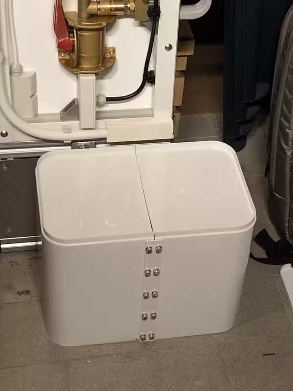

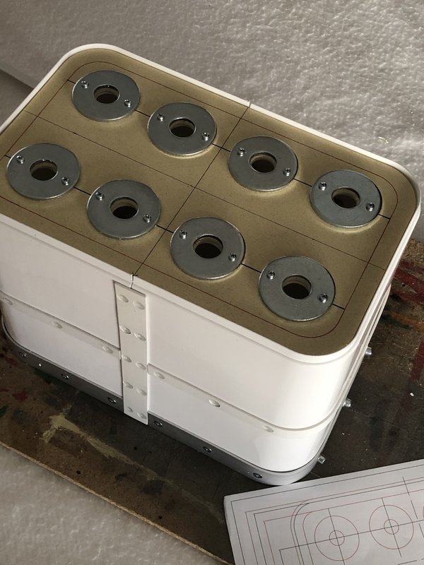

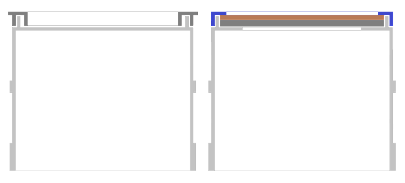

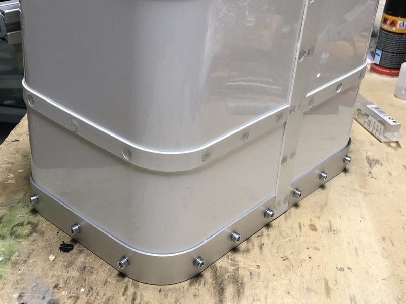

Ocean's One* Posted May 28, 2024 Author Report Posted May 28, 2024 Buonasera, Comandanti. Mentre molte cose accadono sul piano SW, anche i lavori materiali procedono con un buon passo. Dopo una piacevole discussione con l'amico @S513 , ci siamo lanciati nella realizzazione di un elemento ancora mancante, ma certamente utile per il simulatore fisico: la tastiera assetto. Ne faremo una versione ridotta, con sole 4+4 valvole, corrispondente ad una delle due semi-tastiere esistenti nel battello reale. La sua parte superiore, in legno, sarà realizzata a tempo debito da Fabio @S513 , mentre la parte sottostante spetta al sottoscritto. Per le nervature della struttura ho deciso di lavorare con piattine in plastica, opportunamente forate. Saranno necessarie delle viti di assemblaggio perché il polipropilene proprio non se la sente di farsi incollare bene, nemmeno con il cianoacrilato. Il corpo arrotondato della tastiera assetto è stato ottenuto con due piccole pattumiere da bagno bianche, a cui ho tagliato un lato per farle combaciare. Eccole nella loro posizione prevista, assemblate con le piattine di cui sopra. Ed ecco il corpo tastiera completo di tutte le sue viti e le sue nervature. Nella parte alta, in attesa di un bel piano in legno a cura di @S513 , per ora ho semplicemente appoggiato le otto rondelle che contorneranno le finte valvole (che in realtà saranno dei pulsanti elettrici) Ripensamento! Guardando le foto della tastiera reale sapevo già che le viti zincate a testa cilindrica sarebbero state un po' troppo "invasive", ma avevo solo quelle. Per rimediare, ho reperito delle viti in nylon a testa svasata, che monterò a filo al posto di quasi tutte quelle originali, per rendere la superficie più liscia e più aderente alla realtà. Per ora, questo è quanto. Appena pronto, vi farò vedere l'effetto finale delle nuove viti, dopodiché potrò coinvolgere @S513 per il piano in legno. Vero, Fabio? Quote

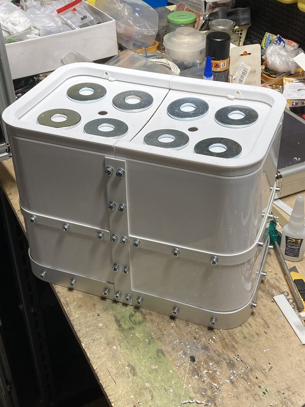

S513 Posted May 28, 2024 Report Posted May 28, 2024 Unità pronta a muovere! Appena sarai pronto discuteremo il da farsi. A quanto vedo dalle foto il bordo è alto per cui il piano in legno dovrà essere più spesso o spessorato in modo di arrivare uno o due millimetri sotto il bordo che dovrà essere simil acciaio. Ne parleremo. Quote

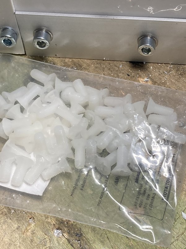

Ocean's One* Posted June 3, 2024 Author Report Posted June 3, 2024 (edited) Grazie Fabio. A breve sarò pronto e ti saprò dire. Nel frattempo, però, ho dovuto sostituire buona parte delle viti con altre svasate e in nylon, che restano molto meno evidenti di prima Per il legno e i dettagli del tuo lavoro, ne parleremo appena possibile... Edited June 3, 2024 by Ocean's One Quote
S513 Posted June 3, 2024 Report Posted June 3, 2024 L'aspetto è notevolmente migliore. Ricordami i diametri interno ed esterno dei rondelloni, forse ho modo di reperirne di più sottili. Quote
Ocean's One* Posted June 4, 2024 Author Report Posted June 4, 2024 Diametro interno 19, esterno 54 mm. ________ Invece, una criticità sembra essere la cornice alta che deve essere simil-metallo. Ora è in polipropilene e sto cercando il primer giusto per verniciarla in modo affidabile. in alternativa potrei rifarla da zero in plasticard. In questo caso potrei anche cambiare lo spessore che resta sotto, in modo da farlo coincidere con quello del pannello in legno: a te che spessore risulterebbe più comodo? Quote
S513 Posted June 4, 2024 Report Posted June 4, 2024 Avevo notato questo particolare, io pensavo e volevo proporti di abbassarla, tagliarla al minimo dello spessore. Nel disegno come mi sembra di interpretare dalla foto e dove taglierei. In rosso le due linee di taglio. Sempre che sia fattibile senza indebolire la struttura. Per lo spessore del legno penso, se sei d'accordo, del normale compensato da 3 mm verniciato con impregnante mogano. Eventualmente spessorato da sotto se occorre. Il risultato finale non deve avere un aspetto finale incassato come ora ma tutto a filo. Quote
S513 Posted June 4, 2024 Report Posted June 4, 2024 Pellicola tipo alluminio da cucina e cianoacrilato potrebbero essere una soluzione oltre alla verniciatura? Si può sempre proteggere con vernice trasparente Quote
Ocean's One* Posted June 4, 2024 Author Report Posted June 4, 2024 Allora, iniziamo dalla verniciatura. Certo, pellicola di alluminio! Ma non con cianoacrilato, che ho visto che non prende bene sul PP e poi cede di colpo, ma semplicemente con un bel biadesivo. Comunque devo ancora capire se non sia più semplice rifare la cornice in un materiale verniciabile; poi ti saprò dire. Ad ogni modo, ok per il tuo suggerimento di rifilare questa cornice. Ho fatto anch'io un disegno per essere sicuro di aver capito bene. La cornice in grigio scuro a sinistra va tagliata (o rifatta) fino alla forma blu a destra. Così sormonterebbe il legno (marrone) con solo un paio di mm di spessore e non con 10 mm come adesso. Poi, per compensare gli spessori sottostanti, potrei applicare uno strato di 4 mm di foam plastico (grigio scuro, a destra) sotto il tuo pannello in compensato. Naturalmente questo spessore aggiuntivo sarà scaricato nei punti dove applicheremo gli 8 interruttori delle valvole. Alla via così? Quote
S513 Posted June 4, 2024 Report Posted June 4, 2024 Perfetto! Ci siamo capiti al primo colpo! alla Di Pietro !!!🤣😂🤣 Piuttosto che una schiuma farei l'eventuale spessore in legno per dare più corpo così da avere maggior rigidità quando si pigiano i pulsanti. I pulsanti potrebbero essere Mare - Prua - Compenso - Poppa su aspirazione e mandata o è qui che mi dicevi di avere solo 3 input? Quote

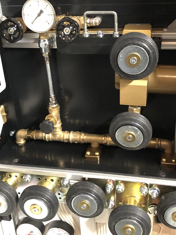

Ocean's One* Posted June 4, 2024 Author Report Posted June 4, 2024 (edited) No, no, ci eravamo capiti bene anche allora. Alla Di Pietro… io intendevo tre coppie utili oltre a Mare, che naturalmente ci deve essere sia in aspirazione che in mandata. Ti confermo quindi 8 valvole, ovvero 4 funzioni doppie. Concordo con te per Prua - Compenso - Poppa - Mare. Ma Mare lo facciamo tutto a sinistra o tutto a destra? (Lo so, sono pigro: potrei cercare nelle foto del Dandolo o nel tuo quaderno…) Per la schiuma, in realtà io intendevo un nuovo materiale sintetico che ho provato, che ha una consistenza come il legno di balsa, forse anche un po’ superiore. Oppure usiamo il solito foglio di plastica (o di compensato, se lo vuoi fare tu) Edited June 4, 2024 by Ocean's One Quote
S513 Posted June 4, 2024 Report Posted June 4, 2024 Mi pare che Mare fosse il primo a sinistra ma non voglio darlo per scontato. A Venezia avevi fatto qualche foto della tastiera? Quote
gepard * Posted June 5, 2024 Report Posted June 5, 2024 18 ore fa, Ocean's One ha scritto: Per la schiuma, in realtà io intendevo un nuovo materiale sintetico che ho provato, che ha una consistenza come il legno di balsa, forse anche un po’ superiore. Ciao @Ocean's One, interessante, puoi fornire qualche ulteriore dettaglio riguardo questo materiale ? Quote
Ocean's One* Posted June 5, 2024 Author Report Posted June 5, 2024 @gepard Ti posso passare le info del materiale in questione, anche se non ho capito bene cosa sia. Come vedi, dicono che è riciclato e riciclabile, forse composto da fibre di legno tenute insieme da qualche matrice. Quello che posso dire con certezza è che è molto tenero: per fare un taglio sullo spessore di 5 mm bastano 3-4 passate di cutter, senza neanche calcare troppo Anche il peso assomiglia molto a quello del legno di balsa, almeno la metà di un pannello di plastica piena di pari spessore. Lo trovi facilissimo da lavorare e anche da incollare; uso il cianoacrolato, ma mi aspetto che funzionino anche altre colle, vista la sua natura porosa. Anche se non è proprio a buon mercato, è un’ottima soluzione. Ecco il link, trovato dall’ex-Castorama https://media.leroymerlin.it/media/528840 @S513 Ho verificato le posizioni di tutte le valvole in foto e sui tuoi ottimi appunti. Ecco la disposizione delle valvole da sinistra a destra: Semi-tastiera di sinistra: - Disimpegno - Assetto AV / Compenso Siluri - Compenso (sottotastiera 1) - Espulsione Semi-tastiera di destra - Compenso (sottotastiera 2) - Assetto AD - MARE - Pompa (per tutte: Aspirazione più vicina al tastierista, Mandata più lontana.) Ergo, MARE è la penultima sulla destra. Visto però che noi non faremo le valvole per intercettare la pompa (a proposito, si usavano o rimanevano sempre aperte?), allora MARE passa ad essere l’ultima sulla destra. il dado è tratto, direi. Quote
S513 Posted June 5, 2024 Report Posted June 5, 2024 Aspirazione pompa non si usava, salvo pochi casi, non sono sicuro se fosse sempre aperta come mandata pompa. Così erano sempre solo 2 le valvole da manovrare. ad esempio Mare-Compenso o Compenso-Mare avviando la pompa. Le 4 valvole compenso separate erano sempre aperte. Compenso 2 venivano usate per imbarcare peso per l'assetto di partenza, in navigazione si usavano le compenso 1. Spero di non aver scritto stupidate, se no lo sento il Dir come mi cazzia!!!! 😂🤣 Quote

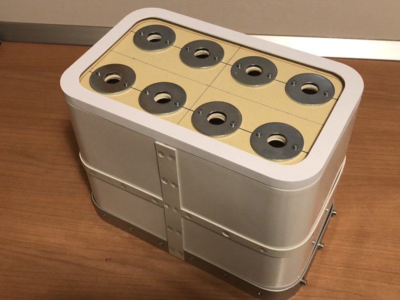

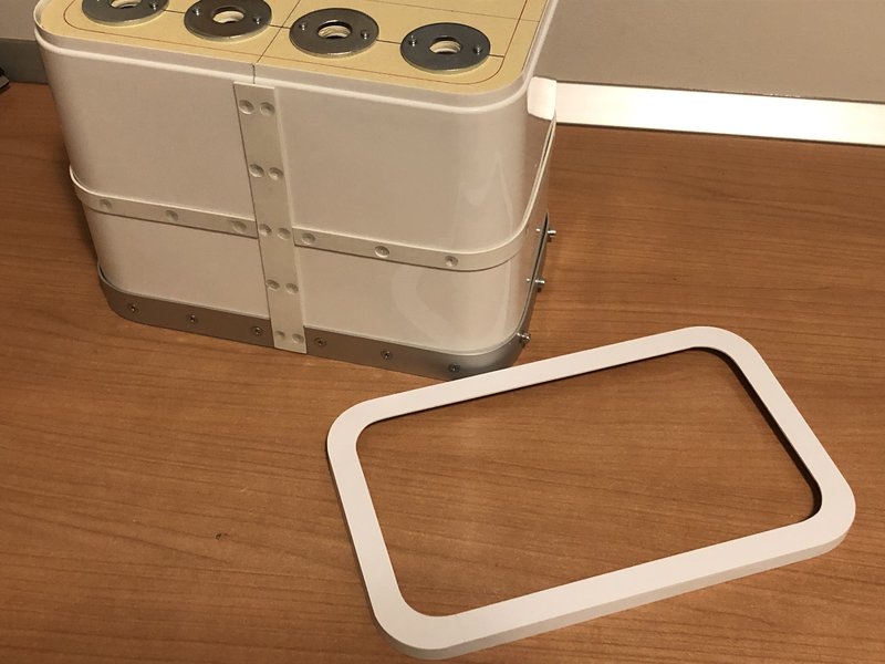

Ocean's One* Posted September 18, 2024 Author Report Posted September 18, 2024 (edited) In questo periodo ho ultimato la cornice che starà attorno al piano in legno della tastiera Come vi avevo scritto, la cornice originale delle ex-pattumiere non era verniciabile ed oltretutto si era danneggiata. Ho deciso allora di rifarla da zero con strati sovrapposti di plasticard, piegati in opera e poi incollati. Ecco il risultato, ancora da verniciare. A questo punto, la tastiera assetto è pronta per il trasferimento ai cantieri @S513 , dove Fabio gentilmente mi realizzerà un bel piano in legno lucido, come la tastiera originale che abbiamo visto di recente sul Dandolo. Edited September 18, 2024 by Ocean's One Quote
