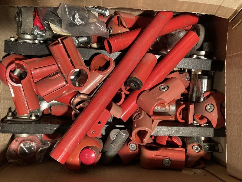

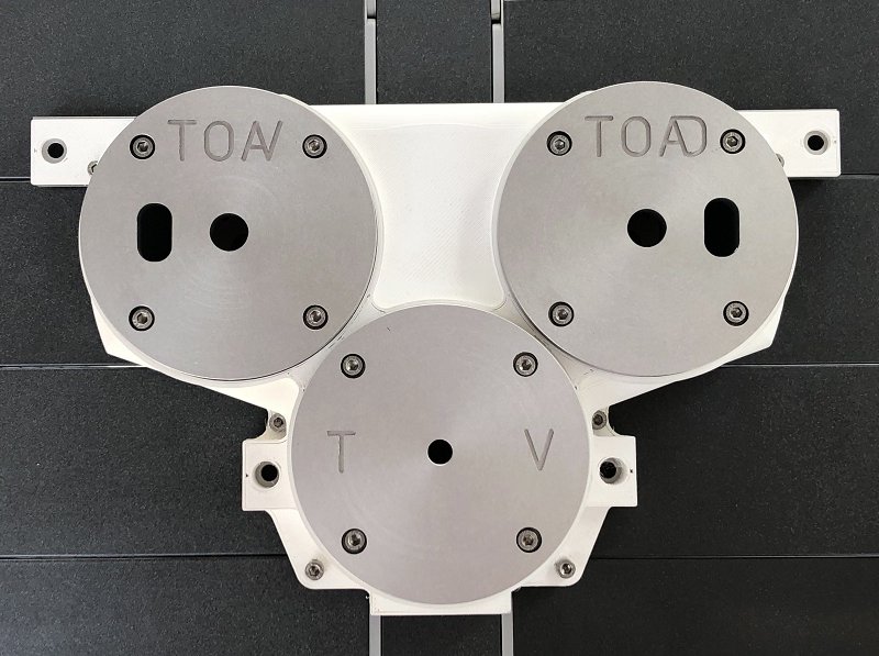

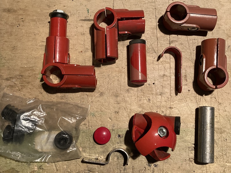

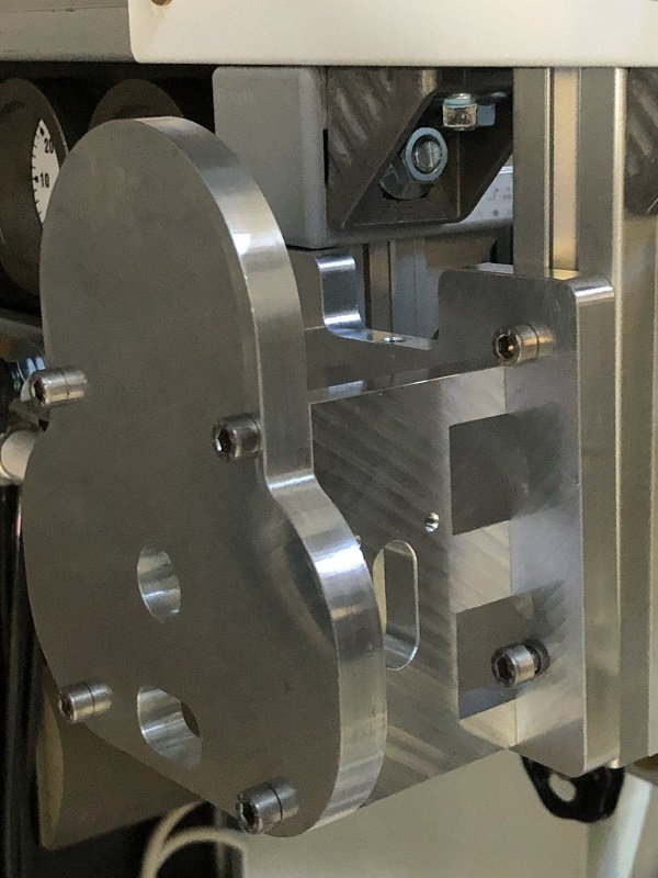

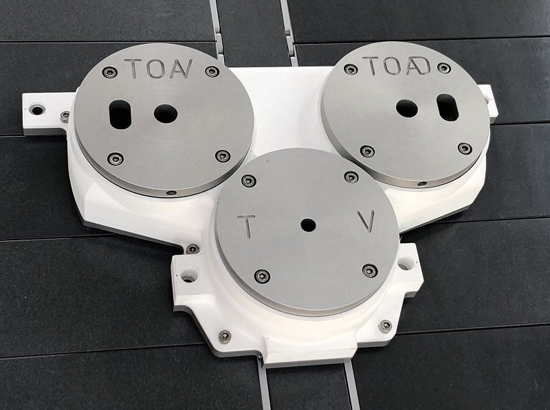

Ocean's One* Posted June 28, 2021 Author Report Posted June 28, 2021 Nella speranzosa attesa che qualcuno disponga di un canale per arrivare al Toti, vi aggiorno sui miei lavori. __________ Come forse avrete capito, mi entusiasmo per le cose meccaniche. Eccovi quindi tutti questi bei pezzi fresati CNC, che io trovo assolutamente commoventi. (Spero che qualcuno mi capisca. Intanto, ringrazio Emanuele per l'ennesimo ottimo lavoro) Supporti leve principali: (n.b. i tre dischi ancora da sfacciare leggermente e verniciare sulle scritte) Supporto leva timoniere verticale: Quote
darth * Posted June 28, 2021 Report Posted June 28, 2021 (edited) Un bellissimo lavoro 💪👷💪 Complimenti Io sono alla caccia dei componenti, forse per metà luglio spero di avere i tubi in acciaio per il Periscopio. Nel frattempo penso di verificare le misure con un bel paper model in scala 1:1. Vediamo che esce fuori🤔 Edited June 28, 2021 by darth Quote
Von Faust* Posted June 29, 2021 Report Posted June 29, 2021 18 hours ago, Ocean's One said: ..... Come forse avrete capito, mi entusiasmo per le cose meccaniche. Eccovi quindi tutti questi bei pezzi fresati CNC, che io trovo assolutamente commoventi. .... Quindi sei uno di quelli che, COME ME, si diverte a guardare video su Youtube di fresatrici che lavorano sul pieno ottenendo delle piccole opere d'arte ? 😄😅 Quote
