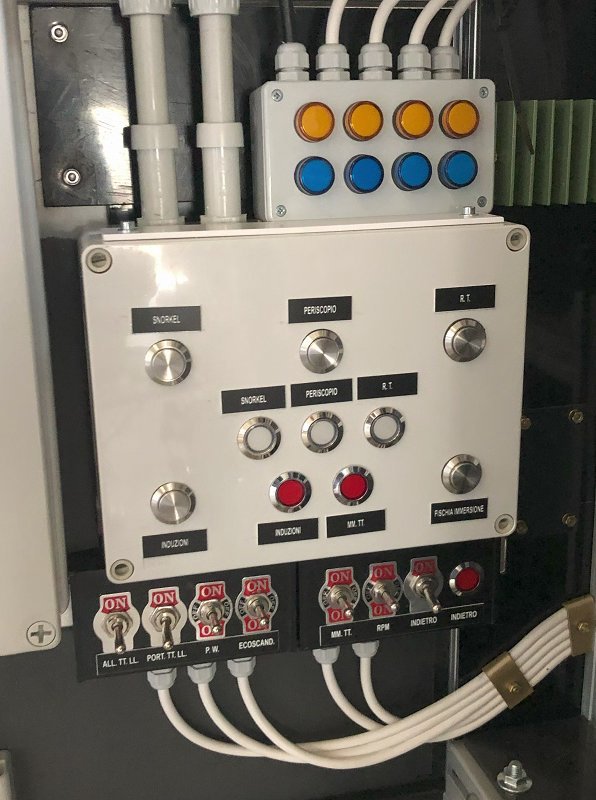

Totiano* Posted May 13, 2023 Report Posted May 13, 2023 Forse potrebbe essere meglio il contrario, a volte per nascondere qualcosa bisogna renderla visibile. Cominciamo da cosa c'è adesso, il cerchio incornicia il quadretto della pompa assetto sul Dandolo, con amperometro e reostato. prendendo spunto dai Sauro, il quadretto della pompa, che è priva di reostato, è a fianco al manipolatore della tastiera assetto forse potremmo prendere spunto da questo, magari solo con i pulsanti della messa in moto e il amperometro, senza le luci Quote
S513 Posted May 13, 2023 Report Posted May 13, 2023 Ciao, certo pretendere di essere fedeli alla realtà è valido fino ad un certo punto! Le dimensioni ed il numero di persone implicate cambierebbero! Si accendeva la pompa con un interruttore a levetta e poi si ruotava il potenziometro fino al massimo. Penso si possa accettare un solo interruttore a levetta! Quote
Ocean's One* Posted May 13, 2023 Author Report Posted May 13, 2023 (edited) Comunque questa elettronica può anche accettare un ingresso analogico da potenziometro, se vogliamo. Invece, purtroppo, l’amperometro dovrebbe essere necessariamente finto, ma disegnarlo non è un problema. Nemmeno mettere due luci, volendo... Edited May 13, 2023 by Ocean's One Quote
Ocean's One* Posted May 21, 2023 Author Report Posted May 21, 2023 (edited) Torno sull’argomento, dopo averci riflettuto un po’. Il reostato sella pompa si potrebbe anche fare, ma avrei problemi a riprodurre il rumore della pompa a regime variabile. Infatti, la pompa assetto si sentiva andare, vero? Se il reostato è funzionante, il rumore della pompa dovrebbe variare con il numero di giri, ma con us suono campionato la cosa risulta troppo difficile. Quindi, o faccio un reostato finto oppure niente reostato. Temo non ci siano altre soluzioni. Però ho ancora un bel volantino nero diametro 80 mm che farebbe bella figura come reostato finto, volendo. Lo uso? In effetti avrei tutto per riprodurre il quadretto del Dandolo in foto: reostato e amperometro finti, una gemma (di che colore?) e un interruttore (ma non riesco a capire se a levetta o manopola rotante). Faccio questo quadretto, nel suo color bronzo originale? L'unica cosa è la posizione assolutamente non fedele (!!!), visto che cadrebbe sotto le valvole dell’aria e poco sopra le levette degli azionamenti delle casse... Come alternativa, potrei fare dei comandi più “minimalisti”, con le seguenti opzioni: 1) una levetta e un’unica gemma bianca 2) un singolo pulsante a due posizioni (giù/su) e un’unica gemma bianca 3) un pulsante di marcia, un pulsante di arresto, una gemma verde di marcia e una gemma rossa (o bianca) di arresto Suggerimenti accettansi. (anche se in realtà @S513 si era già espresso per un solo interruttore a levetta...) Grazie per i vostri commenti. Edited May 21, 2023 by Ocean's One Quote
Totiano* Posted May 21, 2023 Report Posted May 21, 2023 Eccomi Marco Quote Il reostato sella pompa si potrebbe anche fare, ma avrei problemi a riprodurre il rumore della pompa a regime variabile. Infatti, la pompa assetto si sentiva andare, vero? Se il reostato è funzionante, il rumore della pompa dovrebbe variare con il numero di giri, ma con us suono campionato la cosa risulta troppo difficile. Quindi, o faccio un reostato finto oppure niente reostato. Temo non ci siano altre soluzioni. Confermo che la pompa si sentiva e si avvertiva il variare dei giri ma il reostato l'ho usato davvero poco, per quanto mi ricordo, per cui rimanere anche solo un mockup Quote Però ho ancora un bel volantino nero diametro 80 mm che farebbe bella figura come reostato finto, volendo. Lo uso? In effetti avrei tutto per riprodurre il quadretto del Dandolo in foto: reostato e amperometro finti, una gemma (di che colore?) e un interruttore (ma non riesco a capire se a levetta o manopola rotante). Faccio questo quadretto, nel suo color bronzo originale? L'unica cosa è la posizione assolutamente non fedele (!!!), visto che cadrebbe sotto le valvole dell’aria e poco sopra le levette degli azionamenti delle casse... In effetti non conosco il colore originale ma credo fossee grigio, ne ho trovato tracce sotto alla pittura verde che lo contraddistingueva su un altro battello. Concludendo o grigio o bronzo e forse quest'ultimo puo permettere un collegamento piu facile andando a bordo dell'originale Quote Come alternativa, potrei fare dei comandi più “minimalisti”, con le seguenti opzioni: 1) una levetta e un’unica gemma bianca 2) un singolo pulsante a due posizioni (giù/su) e un’unica gemma bianca 3) un pulsante di marcia, un pulsante di arresto, una gemma verde di marcia e una gemma rossa (o bianca) di arresto In questa vecchia foto forse si capisce meglio , oltre a vedere il colore (credo) originale, gemma rossa e interruttore a levetta Quote

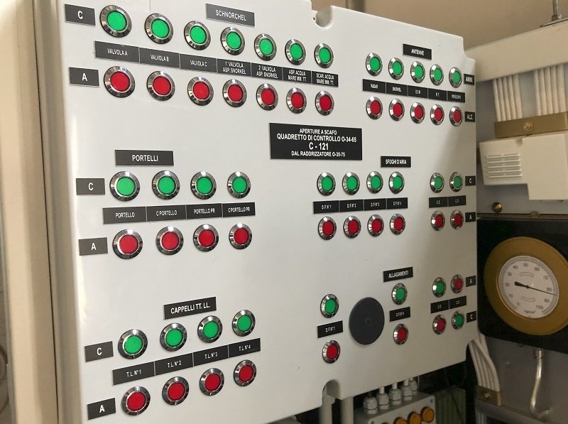

darth * Posted July 10, 2023 Report Posted July 10, 2023 (edited) Me lo fate apposta !!! lo so !! io qui non ci volevo venire ... Caro @Ocean's One vedendo le foto della strumentazione che hai realizzato ho avuto lo stesso pensiero di quando parlo con @giampyg dei modelli di navi, cioè che faccio a fare io i modelli se non arrivo nemmeno ad un decimo della bellezza di quello realizzato ??? Come anticipato a qualche altro amico della Base appena ho sistemato un po la mia vita prometto che darò luce anche al progetto del periscopio, e non è una promessa da marinaio, devo trovare solo un pò di pace. Edited July 10, 2023 by darth Quote
Ocean's One* Posted July 10, 2023 Author Report Posted July 10, 2023 (edited) Carissimo, era solo per stuzzicarti un po’, ma mi posso immaginare bene i molti impedimenti che possono capitare al modellista (e ci si era messa anche la tua salute, non molto tempo fa...) Quindi, fai pure con tutta calma e non pensare affatto di non essere all’altezza: per questo Toti servono proprio gli smanettoni come te. Del resto, sono già tre anni che questo simulatore continua ad evolvere, e per riferimento considera che il Toti vero è stato operativo per trenta! Quindi... Edited July 10, 2023 by Ocean's One Quote

Ocean's One* Posted July 19, 2023 Author Report Posted July 19, 2023 Vi devo dire che, sentendoli abbinati ai comandi, i suoni contribuiscono decisamente a creare atmosfera. Come aveva scritto @fanghino a suo tempo, questo simulatore dev'essere una "macchina emozionale" per gli utenti. L'esperienza deve passare dal rude "ferro" che si tocca con mano, alla penombra, a questi rumori fedeli (per non parlare dello straccio intriso di gasolio che prima o poi nasconderò da qualche parte... ) Visto che tutto deve creare atmosfera, come ultimo passo mi sono fatto fare una serie di targhette fedeli per l'albero di Natale. Già applicate, ecco l'effetto che fanno: Le targhette riguardano anche i comandi che ho arbitrariamente aggiunto sotto l''albero di Natale, per avere le funzioni di antenne, propulsione, TT.LL. ed altri ausiliari disponibili per i giocatori. Si tratta di comandi posti anche abbastanza lontano dalla timoneria, quindi era impossibile riprodurli in modo fedele e li ho spostati sotto l'albero di Natale per esigenze di giocabilità. (Perlomeno, hanno un'aspetto simile ai quadretti elettrici di questa zona, anche se con funzioni diverse). Quote
