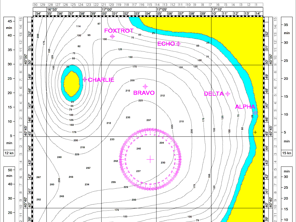

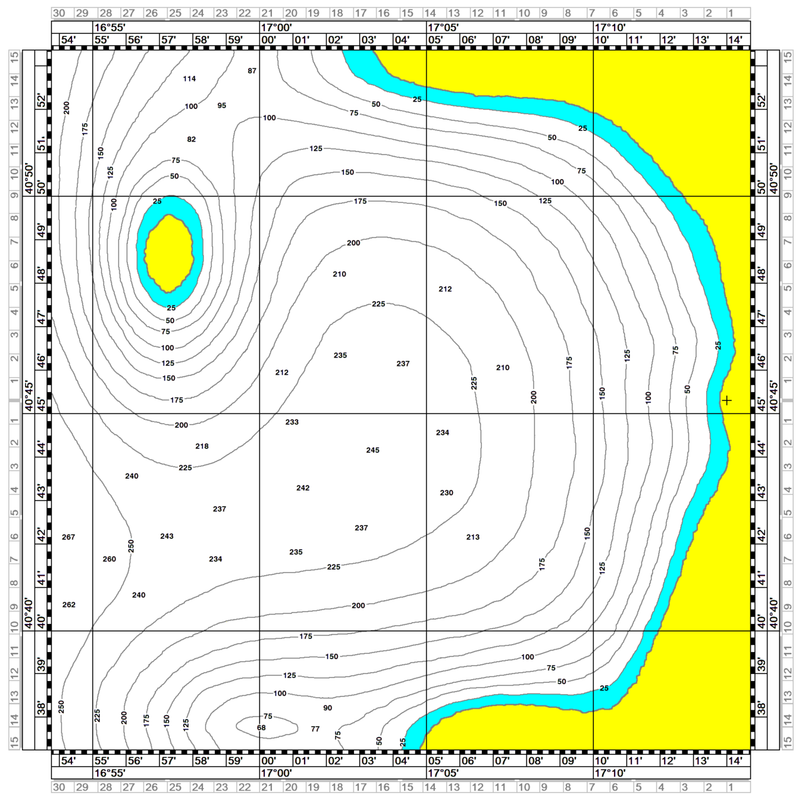

Ocean's One* Posted September 3, 2023 Author Report Posted September 3, 2023 (edited) Sospendo per un attimo l'aspetto comandi valvole e relativi ordini, per informarvi di un altro piccolo sviluppo: abbiamo il fondale. Chi ha seguito l'evolvere della discussione ricorderà che avevamo fatto l'ipotesi con @vytek di creare un ambiente 3D completo, in cui far muovere il Toti simulato. In attesa di tale sviluppo, abbiamo invece creato un generatore matematico di fondale che consentisse di far funzionare l'ecoscandaglio e di provare le funzioni per posarsi sul fondo (o impattare contro di esso). Quindi, ho scritto un'unica funzione di due variabili che generasse matematicamente un fondale di valore sensato. Tale semplicissima funzione assume il seguente aspetto: fFondale = 375.0f - 320.0f / ((0.01f * (fPosX – 13.0f) * (fPosX – 13.0f)) + (0.05f * (fPosY + 15.0f) * (fPosY + 15.0f)) + 1.0f) - 230.0f / ((0.03f * (fPosX – 1.0f) * (fPosX – 1.0f)) + (0.01f * (fPosY + 14.0f) * (fPosY + 14.0f)) + 1.0f) - 300.0f / ((0.09f * (fPosX + 3.0f) * (fPosX + 3.0f)) + (0.02f * (fPosY + 1.0f) * (fPosY + 1.0f)) + 1.0f) - 370.0f / ((0.07f * (fPosX - 1.0f) * (fPosX - 1.0f)) + (0.01f * (fPosY - 14.0f) * (fPosY - 14.0f)) + 1.0f) - 330.0f / ((0.03f * (fPosX - 11.0f) * (fPosX - 11.0f)) + (0.09f * (fPosY - 15.0f) * (fPosY - 15.0f)) + 1.0f) - 320.0f / ((0.01f * (fPosX - 25.0f) * (fPosX - 25.0f)) + (0.04f * (fPosY + 6.0f) * (fPosY + 6.0f)) + 1.0f) - 180.0f / ((0.04f * (fPosX - 22.0f) * (fPosX - 22.0f)) + (0.09f * (fPosY - 14.0f) * (fPosY - 14.0f)) + 1.0f) - 140.0f *((Mathf.Sin(fPosX * 3.0f) + Mathf.Cos(fPosY * 1.2f)) / (9.0f + (fPosX * fPosX) + (fPosY * fPosY)) (tanto la calcola il PC, che problema c'è? ) Agendo in questo modo, il sistema può calcolare la profondità del fondale in un quadrato di mare di 15 x 15 miglia, sufficienti per una sessione di gioco di durata ragionevole. In pratica, a partire dai valori di rotta e velocità verranno istantaneamente aggiornate le coordinate fPosX e fPosY che faranno il punto nave, poi tramutabili in valori di longitudine e latitudine (gradi, min, sec). Da lì, attraverso l'equazione, ne conseguirà in valore locale della profondità del fondale, usato poi dal programma. A quota periscopica e con le antenne alzate queste coordinate verranno ricevute e mostrate automaticamente. In immersione, invece, ci sarà una sana e consolidata carta nautica su cui fare la navigazione! Infatti, nell' Ottobre, chi non ricorda il pennarello che tracciava sulla carta la Rotta Rossa Uno, attraverso i Gemelli di Thor? Ecco, quasi uguale! Quasi... Vi mostro quindi la carta, naturalmente inventata e non fedele, generata dalla mia equazione. Se poi qualcuno nota anche una minima somiglianza con il Mar Grande, sappiate che le ho arbitrariamente assegnato coordinate 40°N e 17°E, giusto per stuzzicare ancora di più la fantasia... Per il fondale, però, dovevo avere valori sensati per la manovra del battello, quindi ho aggiunto un fattore di scala sulla profondità, che consente di ottenere diverse versioni. Eccovi una prima variante con fattore profondità 50%, mediamente centrata su profondità di 100 metri e con un massimo a quasi 140 m: Invece, per chì vorrà manovrare meglio in profondità, ecco la variante con fattore 100% e fondale mediamente oltre la quota limite, con massimo a 270 metri: Ad ogni modo, in entrambe, si può andare sottocosta e cercare acque anche molto basse, per fare la barba al fondale... Edited September 3, 2023 by Ocean's One Quote

Ocean's One* Posted September 5, 2023 Author Report Posted September 5, 2023 (edited) Che strepitosa accoglienza! Molto bene, direi che l'idea della carta nautica piace... Del resto, è ciò che serve nell'immediato per dare un senso alla missione, affinché non sia pura manovra fine a sé stessa. Dunque, immaginiamo... Ci sono timoniere orizzontale, timoniere verticale, tastierista, ed ora anche ufficiale di rotta seduto ad un tavolino con carta nautica, squadra, goniometro, compasso e naturalmente un bel cronometro "old style". A supporto della missione degli incursori sull'isolotto nemico, ci si avvicina in modo furtivo, navigando a 5-6 metri dal fondale, basandosi sull'ecoscandaglio e sulla carta (e qui tutti devono essere bravi a mantenere rotta e velocità e fare le virate nei punti corretti...). Un paio di volte si torna a quota periscopica e si alzano le antenne per fare l'esatto punto nave. Meglio se in assetto leggermente pesante, così da essere più pronti ad un eventuale disimpegno. Se ancora lontani, si potrebbe fare anche un po' di snorkel (più avanti ci sarà anche la ricarica delle batterie, per ora c'è già iI compressore per ricaricare le riserve d'aria) Quando vicini al nemico occorrerà invece stare attenti ed uscire con solo 30 cm di periscopio, per non farsi vedere troppo! Dopodiché, nella posizione prevista per il rilascio incursori, si manterranno allagate le casse zavorra e si esaurirà solo la Cassa Espulsione, per emergere appena appena con parte della vela e rilasciare il team (minimo tempo in emersione, ergo equipaggio reattivo!!!) Dopodiché, un sano riposo sul fondo a distanza di sicurezza, in attesa del recupero degli incursori. Ci si può posare sul fondale soltanto a velocità nulla, in assetto negativo per una discesa statica, e bolla rigorosamente a zero! Non è facile, e se si sbaglia e si "ara" il fondale si fanno danni e si creano infiltrazioni (che sono già previste e fanno aumentare il peso del battello, ma per fortuna può funzionare la pompa assetto collegata al circuito di sentina...) Per star fermi sul fondale, dove in futuro il SW potrà anche generare delle correnti, occorrerà poi appesantire opportunamente il battello: casse Assetto e Disimpegno sono ora disponibili e funzionanti. Poi bisognerà tornare a riprendere i nostri eroici amici, ma questa parte ve la faccio solo immaginare... Piace? ____________ p.s. Dir, ma quanto "spremerai" i ragazzi del Nautico l'anno prossimo? Edited September 5, 2023 by Ocean's One Quote

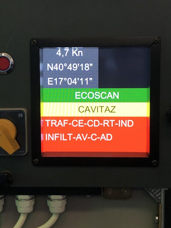

Ocean's One* Posted September 30, 2023 Author Report Posted September 30, 2023 (edited) Intanto vi mostro il quadrante della navigazione e dei warning, nello strumento finora rimasto vuoto a fianco del contagiri elica. Qui vengono indicate la velocità e le coordinate del battello, queste ultime solo in emersione o a quota snorkel con le antenne alzate. Per I warning, in questa foto ho fatto accendere quasi tutto, per demo: in verde ci possono essere ecoscandaglio e compressore attivi, in giallo condizioni di allerta come cavitazione o bolle, mentre in rosso ci sono tutti i possibili trafilamenti dagli sfoghi delle casse o dalle induzioni (poi a seconda del livello di difficoltà se ne potranno attivare solo alcuni). Qui sono attive anche tutte le infiltrazioni per quota eccessiva o per urto contro il fondale, Chiaramente questo display digitale è una forzatura, però è indispensabile per lo svolgimento della simulazione. Sarebbe stato un po’ troppo difficile generare le tante voci allarmate dei membri dell’equipaggio che riportano uno per uno tutti questi problemi... Edited September 30, 2023 by Ocean's One Quote
