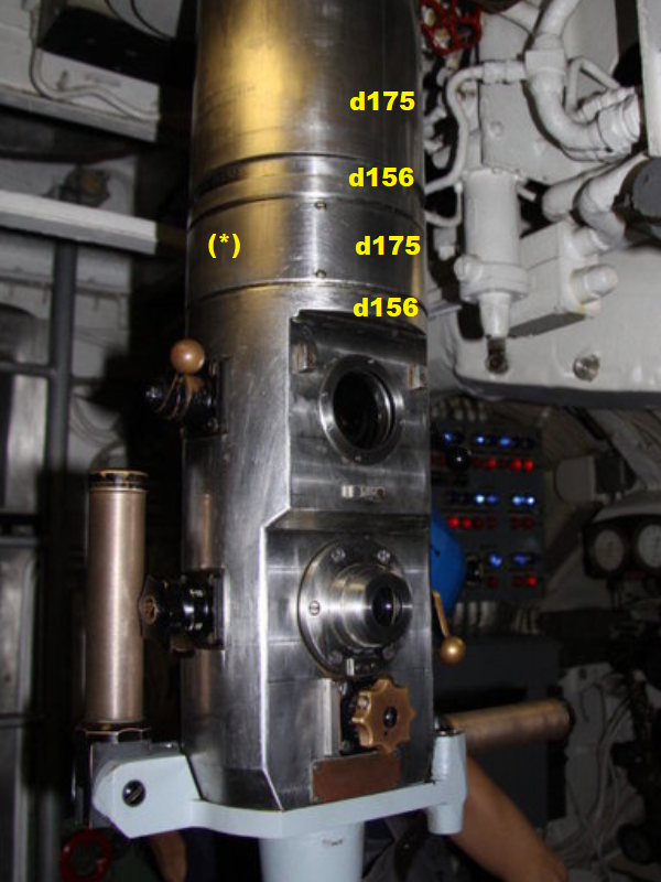

Aiutoooooooo !!!!
sto studiano i disegno del libro dell'usmm per tirate fuori queste benedette misure
A pagina 842 dell'edizione del 2010 sono riportati i disegni dei piani, sez longitudinale e il piano di copertino, la dicitura dice in scala 1:25 ma non mi torna, facendo le dovute proporzioni i disegni riportati sul libro dovrebbero essere in scala 1:100.
Potete confermare questa scala ??? magari sul libro è stata riportata una scala errata (??)
facciamo ora un po di matematica
Se ricordo bene il calcolo in scala si dovrebbe fare cosi (in matematica sono sempre stato una frana ma non cosi tanto),
Lungh. Toti = 46,22 m
scala 1:25 la formula è
46,22 * 1 / 25 = 1.8488 m.  misura che non corrisponde a quella del libro
mentre se facciamo in scala 1:100
46,22 * 1 / 100 = 0.4622 m. e cosi  mi torna la lunghezza del disegno del libro
Nell'edizione dello stesso libro del 1968 (che custodisco gelosamente) il disegno riportato di 17,3 cm sembra essere in scala 1:268 (circa)
Che ne dite ????
fatte comunque le dovute proporzioni il cilindro del periscopio avrebbe una circonferenza di circa 60 cm, possibile ???
il raggio verrebbe di circa 19.09 cm.
@Tochiro_BS faccio la segnalazione all' USMM ?? 😂
Edited by darth

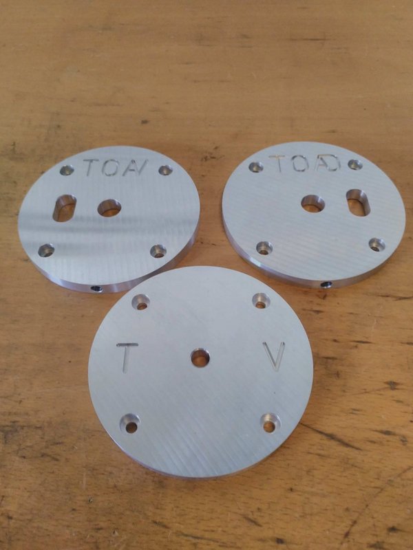

Il bello di avere a disposizione un CNC: ecco le flange delle leve della timoneria, con le scritte fresate "TOAV", TOAD" e "TV" nel font originale. Grazie al mio amico Emanuele.

Tornando al tema periscopio, secondo me potresti iniziare a lavorare sulla base del disegno di @Bob Napp
E’ vero che resta discrepanza segnalata dal Dir, che dice che il tubo manteneva il diametro per tutta la sua lunghezza, mentre il disegno di Roberto riporta due diametri.
Vi faccio però notare che la differenza è molto piccola: passare da 156 a 175 significa aggiungere uno scalino di soli 9,5 mm in direzione radiale.
In effetti, mi sembra di vedere questo piccolo scalino in una delle foto postate dal Dir, che riallego qui.
La parte bassa con le ottiche ha diametro 156 mm, poi si espande di quasi 1 cm nella zona che ho indicato con (*), poi ritorna per un attimo al diametro 156 per passare infine a 175 mm nella parte superiore del periscopio.
Dir, sto dicendo un’eresia? Io la vedrei così: la differenza c’è ma è così limitata che potrebbe far pensare ad un solo diametro.
Oltretutto, la zona (*) in questa foto è libera, ma in altre è avvolta dalla piastra che supporta le due barre esterne che corrono verso l’alto.
Cosa sono? Un vincolo antirotazione o parti del dispositivo attuatore?
Marco ci spieghi, per favore? Perché in questa foto non c’è questo piastrone con le due barre verticali? Si trova forse più in alto, perché il periscopio non è completamente alzato?
Comunque, se immaginiamo la parte (*) coperta dalla flangia con le barre, potrei anche capire che non si noti molto la differenza fra il diametro 175 della parte sopra e il 156 che esce dal sotto della piastra.
Questa è la mia interpretazione, ma attendo i vostri commenti. Forse mi è sfuggito qualcosa.
