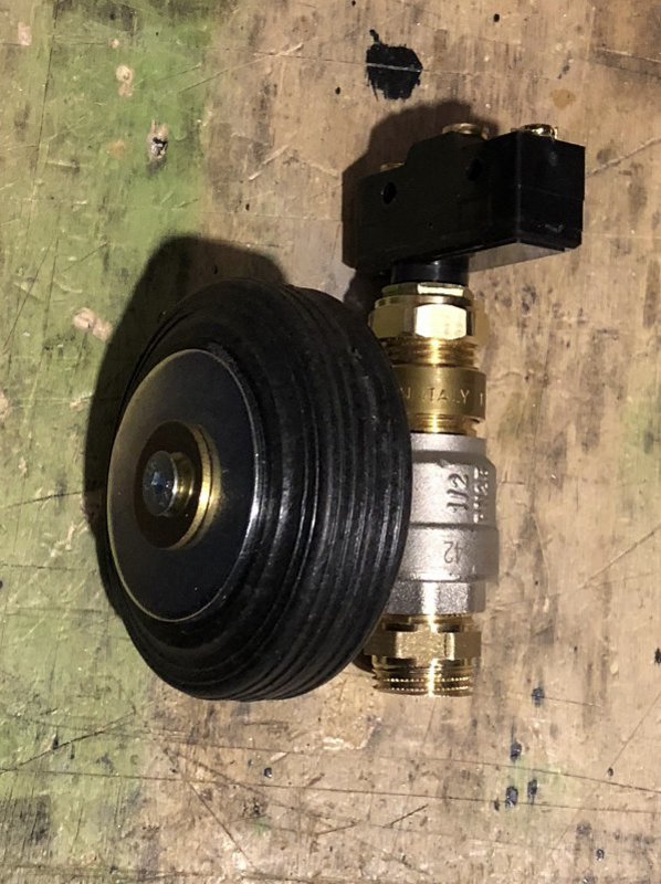

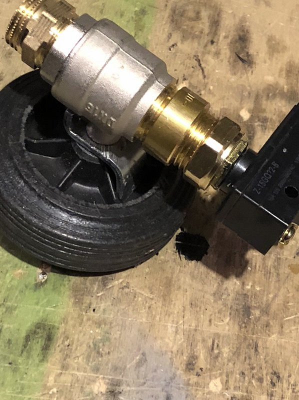

Ocean's One* Posted February 26, 2023 Author Report Posted February 26, 2023 (edited) Grazie delle tue info, @S513 Prendo atto dei due giri antiorari per l'apertura totale. Purtroppo nel simulatore i comandi sono tutti on-off e non proporzionali, quindi appena apri un po' c'è già tutta la portata di lavoro. Comunque potrebbe andare; tu dici che, con quella pressione, anche l'apertura di un quarto di giro dava i suoi effetti. Oggi ho ultimato le valvole dell'aria. Il corpo della valvola idraulica a sfera era già stato connesso al microswitch a rotella, azionato dalla sfera della valvola stessa; oggi ho modificato la leva anteriore: l'ho tagliata e piegata, poi bloccata con un manicotto filettato (dado lungo) M6. Su questo manicotto si innesterà una ruota da carrello da 80 mm, poi bloccata con una rondellona in ottone ed una vite M6: Qui vedete il retro della ruota in plastica, su cui si impegna il moncherino della leva della valvola, in modo da rendere ruota e valvola solidali nella rotazione. Ecco la valvola finita: Ed ecco la foto di gruppo. Ci sono tre valvole dell'aria funzionanti, che saranno disimpegno, espulsione e CC.ZZ. 1, 2, 3, 4, queste ultime comandate tutte insieme (lo so, qualche compromesso va accettato). Dietro vedete anche la leva rossa dello sfogo aria disimpegno, di cui parleremo meglio più avanti. Edited February 26, 2023 by Ocean's One Quote

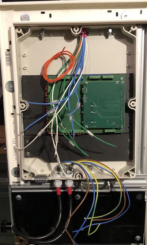

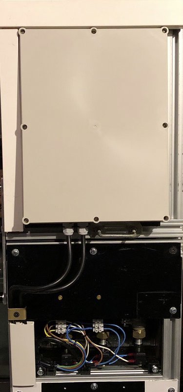

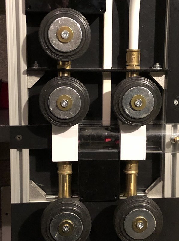

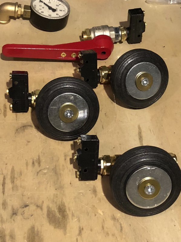

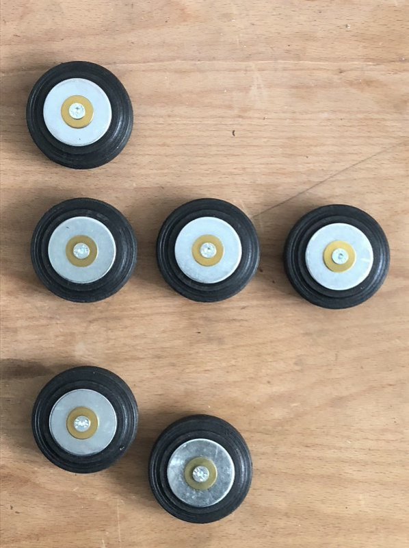

Ocean's One* Posted March 25, 2023 Author Report Posted March 25, 2023 In attesa di capire cosa scrivere sui volantini, ecco l'avanzamento dei lavori. Ho riprodotto il collettore della tastiera aria principale, per la parte compresa nella zona che sto riproducendo, ovvero le prime due linee valvole di sinistra. Sono rimasto sulla tecnica classica, mettendo insieme pezzi di plasticard e spezzoni di tubo in policarbonato, tagliati, incollati e rifiniti in modo da girare attorno ai microswitch delle valvole funzionanti (le tre in alto). Il collettore è ancora da verniciare. L'ho comunque messo in posizione per verificare la correttezza del montaggio. Ecco qui la tastiera aria completa. Il collettore, per ora in parte bianco e in parte trasparente, diventerà di un bel colore ottone. Ed ora l'immancabile domanda agli intenditori. Nelle foto del Toti a Milano il collettore dell'aria sembra piuttosto scuro, ma suppongo che da nuovo fosse più lucido e più chiaro. E' vero? Fra l'altro, io sarei costretto a verniciarlo in un colore dorato per mantenere la stessa tinta dei due rami che vanno alle valvole inferiori, che come vedete sono di raccorderia idraulica in ottone, di tipo commerciale. Cosa dite, vado? Spero non sia troppo chiaro... Quote
S513 Posted March 25, 2023 Report Posted March 25, 2023 Ciao! A me sembra di ricordare che le scritte sulle valvole, sul Dandolo, fossero nere ed incise sulla rondella centrale. Per quanto riguarda i colore dei tubi non mi preoccuperei più di quel tanto. Li ricordo tutti biancastri con le bande colorate che identificavano il liquido o gas. Ricordatevi, comunque, che sono ricordi datati!!! Quote
Ocean's One* Posted March 30, 2023 Author Report Posted March 30, 2023 @S513 ok, per i tubi non mi preoccupo. Li faccio comunque tutti bianchi, mentre per le bande colorate posso anche soprassedere. Invece, il collettore della tastiera aria principale è in color ottone, lo puoi vedere qui con le cinque valvole che ho previsto (ovvero, la parte sinistra visibile della tastiera). Mi sembra che l'effetto globale sia buono. Aggiungo che tre di queste valvole sono funzionanti: quella in alto a sinistra sarà il Disimpegno (era veramente così, mi sembra), quella mediana a sinistra sarà l'Espulsione e quella mediana a destra comanderà al contempo le quattro CC.ZZ. 1/2/3/4. Le due valvole più in basso sono finte. Vedete anche tre cerchietti rossi che ho disegnato sopra una scatoletta elettrica. La mia intenzione è di fare una leggera forzatura, però utile per il gioco. Infatti, non sono presenti dei manometri funzionanti per i gruppi aria; per monitorare il consumo d'aria avrei quindi previsto tre spie nelle posizioni indicate, che si spengono quando il relativo gruppo aria è scarico. Potrei far spegnere insieme le luci dei gruppi 2 e 3, che erano in parallelo secondo le indicazioni del Dir, mentre quando si spegnerà anche il gruppo 1 di riserva, non sarà più possibile comandare l'esaurimento delle casse. In aggiunta, per la ricarica dei gruppi aria farò sì che il compressore parta in automatico non appena si accendono i Diesel, in emersione o allo snorkel. Cosa dite, può andare? ________ Altro passo: ho definito la posizione della scheda di I/O n°3 che controllerà tutte queste funzioni. Fra un po' si riparte con i cablaggi... Quote

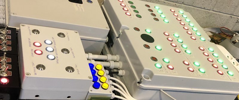

Ocean's One* Posted April 7, 2023 Author Report Posted April 7, 2023 Concordo, un vero peccato! Quanto mi sarebbe piaciuto vederlo... Ora, Totiani e Dandoliani, vi voglio fornire un vista d’insieme dei comandi del tastierista, con l’aggiunta della posizione di ciò che ancora non c’è. Potremo così parlare di funzionalità ed analizzare nel dettaglio ciascun comando. Eccovi l’indicazione delle singole funzioni: VALVOLE ARIA 1 – Cassa Disimpegno 2 – Cassa Espulsione 3 – CC.ZZ. 1234 in sincrono (le altre due valvole dell’aria sono finte) SFOGHI D’ARIA 4 – Cassa Disimpegno 5 – Cassa Espulsione 6 – CC.ZZ. 1234 in sincrono Nota: questa è una leggera forzatura, perché nel Toti reale le leve sono solo due. Inoltre, questi sarebbero i comandi delle prese a mare, mentre i veri sfoghi d’aria dovrebbero essere più in basso (posizione 7) PRESA A MARE 7 – Cassa Disimpegno (leva ancora da applicare) Nota: in realtà, qui ci dovrebbero essere i comandi degli sfoghi d’aria delle casse Disimpegno ed Espulsione, ma ho spazio per metterne uno solo e non due. Inoltre, la presa a mare della Cassa Espulsione è sempre aperta, salvo condizioni particolari. La stessa cosa vale per le prese a mare di 1, 2, 3 e 4 (anzi, addirittura 2 e 3 non si possono mai chiudere). L’unica presa a mare con possibilità di chiusura è quindi la Disimpegno. Era logico, anche se comunque una forzatura, assegnare il comando della presa a mare della Cassa Disimpegno a quest’unica leva, isolata dalle altre, tenendo i tre sfoghi d’aria in posizione 4, 5, 6. SPIE GRUPPI ARIA 8 – tre gemme per Gruppi 1, 2 e 3 (spie ancora da installare) Come già condiviso con voi, visto che i veri manometri dei gruppi aria cadrebbero fuori dall’area riprodotta, per monitorare il consumo d’aria metterò arbitrariamente tre spie, ciascuna per uno dei gruppi aria. Le gemme si spegneranno progressivamente man mano che i gruppi si svuotano, magari farò 2 e 3 insieme, visto che questi gruppi erano in effetti in parallelo. MANDATA ARIA PER ASSETTO SILENZIOSO – RUBINETTO INCOGNITO 9 – volantino color rosso scuro ancora da identificare. Vd. mio post del 5/01/23 Finora non ne conosco la funzionalità e probabilmente si tratta di una funzione accessoria poco importante da riprodurre. Visto che il rubinetto è funzionante, sto pensando di assegnargli arbitrariamente una funzione per l’assetto silenzioso: chiudere in sincrono gli sfoghi d’aria delle casse Assetto AV, Compenso (unica) ed Assetto AD, dando al contempo 4 bar di pressione per l’esaurimento di queste casse (ciò vale soltanto fino a 40 m di quota, di più queste casse scoppierebbero). Naturalmente, questo comando andrebbe usato in parallelo alla Tastiera Assetto, vd. punto seguente. TASTIERA ASSETTO 10 – Tastiera assetto semplificata e riposizionata (comandi solo per 2 x Assetto AV + 2 x Compenso + 2 x Assetto AV + 2 x mare + marcia pompa assetto) Mi piacerebbe installare questa tastiera, dotata di selettori elettrici anziché valvole a comando meccanico. Tuttavia si tratta di un componente molto grande, diciamo più di mezzo metro già solo per la metà che ci interessa. Oltretutto è posta molto in basso e un po’ fuori dall’area in via di riproduzione. Potrei compiere una grossa forzatura ed aggiungere questi interruttori elettrici nella zona indicata come 10. Ne risulterebbe una tastierina molto piccola e posta un po’ troppo in alto: non ne sono ancora convinto. L’alternativa è fare qualcosa di completamente nuovo, grande almeno come una scatola da scarpe e posta in orizzontale a 40 cm da terra, come quella vera. Qui si scontrano la mia voglia di semplificare e quella di essere fedele all’originale. Sono combattuto… Per ora è tutto. Si accettano commenti e suggerimenti. Ciao! Quote
