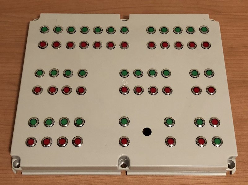

Aggiungo che l'amazzone è arrivata in anticipo sul previsto, così ho già potuto impostare l'Albero di Natale!

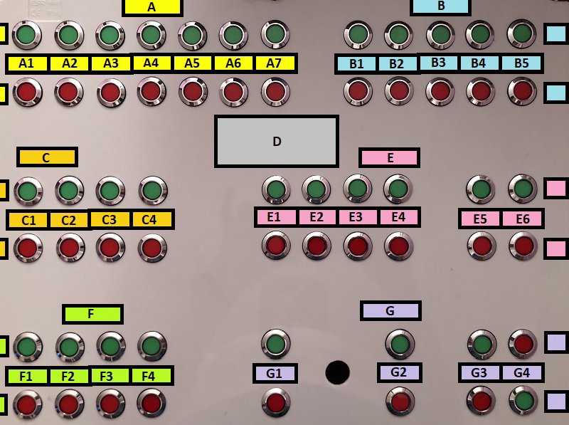

A completamento del post precedente, ecco un'immagine per definire tutte le targhette che dovrò far fare.
In figura ho identificato i vari gruppi, con la targhetta comune del gruppo, poi le due di aperto/chiuso per i gruppi verde e rosso, e poi le targhette per le singole spie.
Ed ecco le didascalie esatte che vorrei riprodurre.
(Ordine: da sx a dx, dall'alto verso il basso)
Gruppo A = "SCHNORKEL" (scritto in tedesco)
verdi = "CHIUSO"
rossi = "APERTO"
A1 = "SC. D.G. A"
A2 = "SC. D.G. B"
A3 = "SC. D.G. C"
A4 = "INDUZ. A" (non sarà fedele, l'originale era su due righe con più parole)
A5 = "INDUZ. B" (non sarà fedele, l'originale era su due righe con più parole)
A6 = "REFR. ASP." (non sarà fedele, l'originale era su due righe con più parole)
A7 = "REFR. SC." (non sarà fedele, l'originale era su due righe con più parole)
__________
Gruppo B = "ANTENNE"
verdi = "RETRATTO"
rossi = "ESTRATTO"
B1 = "T.L.C."
B2 = "SCHNORKEL"
B3 = "E.C.M."
B4 = "RADAR"
B5 = "PERISCOPIO"
__________
Gruppo C = "PORTELLI"
verdi = "CHIUSO"
rossi = "APERTO"
C1 = "PORTELLO"
C2 = "C/PORTELLO"
C3 = "PORTELLO PR."
C4 = "C/PORTELLO PR."
__________
TARGHETTA D
"APERTURE A SCAFO" (in font piccolo)
"QUADRETTO DI CONTROLLO O-34-65" (in font medio)
"C - 121" (in font grande)
(ultima riga illeggibile, la toglierei)
__________
Gruppo E = "SFOGHI D'ARIA"
verdi = "CHIUSO"
rossi = "APERTO"
E1 = "D.F. N°1"
E2 = "D.F. N°2"
E3 = "D.F. N°3"
E4 = "D.F. N°4"
E5 = "C. E."
E6 = "C. D."
__________
Gruppo F = "CAPPELLI TT.LL."
verdi = "CHIUSO"
rossi = "APERTO"
F1 = "T.L. N°1"
F2 = "T.L. N°2"
F3 = "T.L. N°3"
F4 = "T.L. N°4"
__________
Gruppo G = "ALLAGAMENTI"
verdi = "APERTO"
rossi = "CHIUSO"
(tranne C.D. con colori invertiti)
G1 = "D.F. N°1"
G2 = "D.F. N°4"
G3 = "C. E."
G4 = "C. D."

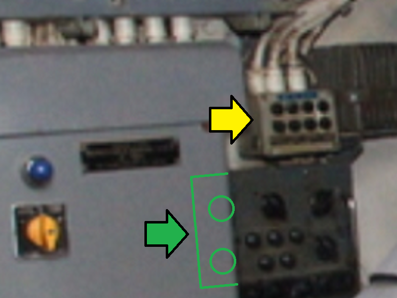

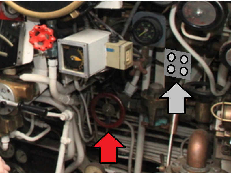

Qualcuno di voi, magari uno che è stato Dir sul Toti :wink: ,  ce la fa a confermarmi il tutto?
Grazie
Arrivata, grazie
riprendo in mano la foto dell'originale per un confronto
direi che ci siamo, anche se non fedele all'originale rende comunque l'idea. Spero di trovare altra foto dove si leggano bene le targhette
Ti ringrazio, Marco.
Ne approfitto anche per dare una spiegazione sul colore delle spie. Come vedete, le nostre sono verdi anziché blu (quelle blu, molto invecchiate, danno poi luce quasi bianca, come sul Toti a Milano).
in realtà, come confermato dal Dir, anche nell’originale sono sempre state verdi, tranne che dopo l’ultimo cambio quando, per indisponibilità di gemme verdi, sono state sostituite tutte con le blu.

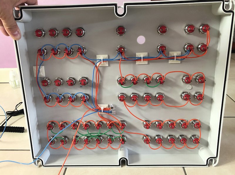

Riprendo questa sede quanto detto privatamente con il Dir.
Ormai l’Albero di Natale è in fase avanzata di realizzazione (poi vi mostrerò le nuove foto) ed occorre predisporre la relativa scheda di input/output per controllare luci e comandi.
Soprattutto per gli output delle luci c’è stato un problema di numero, visto che le spie sono effettivamente tante.
Evitando una configurazione con relè, abbiamo deciso di pilotare separatamente ogni coppia di luci rossa/verde per ciascuna funzione attiva, utilizzando così due uscite per ogni caso.
Essendo 16 le uscite disponibili sulla scheda, queste sono bastate a coprire otto coppie di luci.
Queste sono: gli allagamenti delle casse 1-2, 3-4, dell’espulsione e del disimpegno, più la presa al mare della sola cassa disimpegno, che è l’unica normalmente chiusa.
Già così sono cinque funzioni, ovvero 10 uscite singole impegnate. Le ultime tre funzioni (ovvero sei uscite singole) sono relative alla funzionalità dello snorkel: scarichi MM,TT. (tre coppie di luci in sincrono), raffreddamento (due coppie di luci),  ed immissione (altre due coppie di luci in sincrono).
Tutti ciò consente di simulare perfettamente le funzioni di snorkel, ma consuma tutte le rimanenti uscite digitali disponibili sulla scheda.
In questo modo, rimarrebbero fuori tutte le spie relative alle antenne, che sono cinque: periscopio, snorkel, ECM, telecomunicazioni, radar.
Per economia, si potrebbero accorpare radar, TLC ed ECM, lasciando indipendenti periscopio e snorkel, che è il minimo sindacale, ma comunque non ci sono più uscite.
Parlando col Dir, per riguadagnare una funzione possiamo anche accorpare induzioni e raffreddamento dei Diesel, che in effetti possono partire insieme.
Anche così, però, mancano ancora due funzioni, ovvero 4 uscite.
A questo punto mi è venuto incontro Emanuele “The Aviator”, che ha accettato di aggiungere alla scheda di input/output un’espansione con quattro ulteriori uscite digitali.
Ottimo, grazie Emanuele!
Ora possiamo riprodurre il funzionamento delle antenne in modo perlomeno discreto.
Periscopio indipendente (e magari prima o poi li faremo davvero, con il buon Darth...)
Snorkel indipendente (in emersione si può anche tenere su, se vogliamo)
Radar e telecomunicazioni che si alzano insieme a comando e poi rientrano a comando oppure in automatico alla quota di 20 metri.
ECM da decidere: accorpata a Radar e TLC oppure sempre ammainata? Quanto servirà nel gioco?
Ora, in attesa di una conferma del Dir su tutto questo, mi chiedo se sia disponibile un file audio con il rumore del periscopio (o altra antenna) che si alza.
Qualcuno mi può aiutare?
ECM e radar raramente sono alzate insieme, è piu probabile che ECM sia alzata insieme allo snorkel per cui le accorperei in questo modo
Per il rumore, nel video del TG3 al min 4,18 https://www.delfinidacciaio.it/video.html si distingue anche se viene quasi subito coperto dallo sfogo d'aria della cassa disimpegno
Il prox we sono a casa, provero a cercare altro
Celerrimo ed esaustivo nella risposta. Grazie, Marco.
ok, allora confermiamo:
- snorkel + ECM
- radar + tlc
- periscopio
- induzioni + raffreddamento MM.TT.
- scarichi MM.TT.
...e adesso si va a cablare!
Buona domenica.
IHS, grazie mille!
Mi sembrano proprio dei files utilizzabili.
Chiedo solo conferma al Dir se il periscopio del Toti facesse suoni simili, ma direi che il mio problema è risolto.
_____________

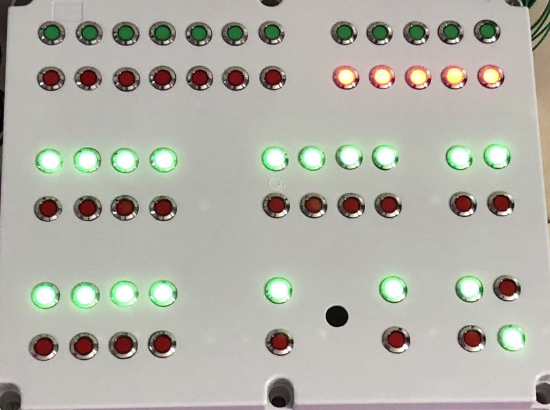

Invece, come anticipatovi, condivido la foto dei due o tre fili elettrici che ho già iniziato a tirare.
In effetti mancano ancora quasi tutti i negativi delle luci dei gruppi snorkel, antenne, sfoghi d'aria, che sistemerò come descritto nel mio precedente post. (per chi mastica: usiamo logica NPN, positivo comune)
Invece, sono già completamente cablate le luci verdi fisse che non dovranno mutare nella simulazione: cappelli interni lanciasiluri, portelli e prese a mare, tranne il disimpegno.
Queste luci sono già funzionanti. L'effetto è questo:

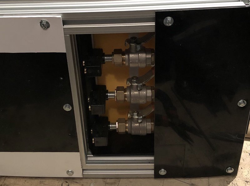

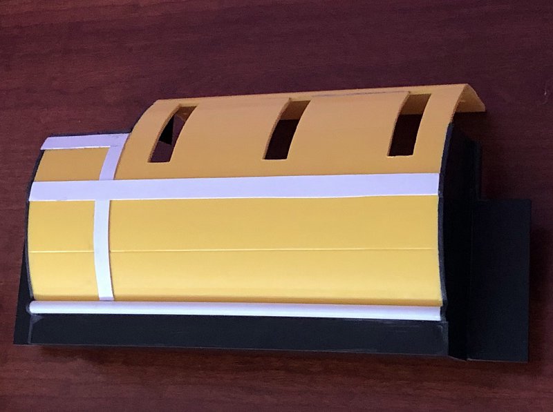

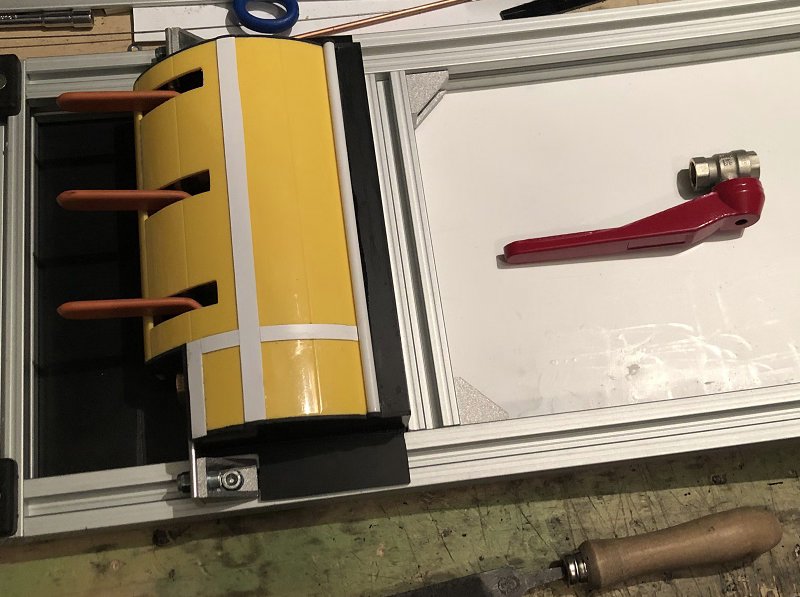

In parallelo, mi sto occupando dell'allestimento del pannello con i comandi delle valvole.
Per farlo, ho realizzato una copertura del gruppo leve già mostratovi in precedenza (allagamenti/sfoghi d'aria).
Stavolta ho usato le classiche tecniche del modellista, adattando parti in plastica che avevo, senza stampa 3D.
Qui vedete il carterino montato sopra le tre leve delle valvole.
Invece, la leva rossa per ora è solamente appoggiata. Sarà lo sfogo d'aria della Cassa Disimpegno (guai a tenerla aperta per troppo tempo!)
Da dietro, si vedono le valvole idrauliche con adattati i microswitch per i contatti elettrici.
Infine, il carterino delle leve è stato vernicialto in colore ottone.
Qui lo vedete in posizione, sull'estensione della parete della camera di manovra, sul lato destro del simulatore.

Per definire i prossimi dettagli, ho assolutamente bisogno dell'aiuto del Dir, che ringrazio in anticipo per soddisfare queste mie necessità.
Buona parte dei comandi delle casse è già definita, ma mi restano alcuni dubbi, che vorrei discutere usando queste foto del battello vero. La prima riguarda la zona valvole:
La freccia rossa indica un volantino incognito che cade entro l'area che sto costruendo.
Potrei ignorarlo, ma possiedo già un rubinetto con volantino rosso funzionante ed idoneo, quindi mi piacerebbe approfittarne.
Dir, cos'era l'oggetto in questione? Che funzione posso attribuirgli sul simulatore?
Invece, la freccia grigia indica una possibile posizione che potrei sfruttare per una piccola tastiera assetto, che aggiungerei arbitrariamente.
Avere questa funzionalità è interessante perché consentirebbe di simulare un battello sbilanciato, magari appruato o pesante, che richiederebbe interventi di correzione dell'assetto.
Tuttavia, la vera tastiera assetto è in una posizione non riproducibile, per cui occorre fare una forzatura e crearla ex-novo in una posizione sensata.
Io propongo questa scatolina di circa 10 cm; i 4 pulsanti si riferiscono a riempimento/esaurimento cassa assetto AV e AD, ma per essere ancora meno invasivo potrei usare due sole levette a tre posizioni (allaga/off/esaurisce).
Si potrebbe fare?

Ci spostiamo ora nella zona sotto all'albero di Natale:
La freccia gialla indica una serie di 4 + 4 spie su due file.
Non ne conosco l'uso reale, ma mi farebbe comodo assegnarvi l'apertura dei portelli esterni dei tubi lanciasiluri. Prima o poi, magari, serviranno...  :wink:
Infine, anche la scatoletta indicata dalla freccia verde sarebbe ben sfruttabile.
Anche qui non ne conosco l'uso reale, ma ci sono 5 spie e 5 selettori, che io vorrei assegnare alle antenne (periscopio, snorkel+ECM, radar+TLC), più le induzioni e gli scarichi MM.TT.
Per ciascuna funzione avremmo un comando e una spia indicatrice, quindi sarebbe perfetto.
Ho però un dubbio di fondo: la scatoletta si estende per la parte nascosta come ho indicato io? Ci sono a sinistra due ulteriori selettori?
Se sì, sarei a posto...
stavolta mi metti in difficoltà, Marco!
Freccia rossa: mi sembra fosse connessa con una riduttrice di pressione dell'aria, forse l'arrivo dalla tastiera principale verso le varie riduttici
l'idea della levetta a 3 posizioni per la tastiera assetto è interessante ma mi sembra che la scatola sia in posizione scomoda. forse converrebbe staccarla dal simulatore per farla usare ad altra persona.
freccia gialla seconda foto, ho in testa che fossero fusibili e non gemme. I portelli esterni dei ttllss sono gia su albero di natale, mancano i fondi mobili o portelli interni, ma non saprei circa l'utilità dell'ulteriore sinottico.
freccia verde: proprio non ricordo cos'è. ritengo plausibile che la scatola si estenda come dici. ma anche qui mi chiedo perchè vuoi duplicare le luci dell'albero di natale. molto sensato impiegare gli interruttori per alzare a ammainare le antenne
Ed ora un po' di commenti alla ricca dose di info datami dal Dir.
Volantino rosso.
Beh, visto che esiste io ce lo metto, poi decideremo che funzione assegnargli...
Tastierina assetto.
Ok levette a 3 posizioni per casse assetto AV e AD, il tutto con aspetto minimalista.
Per la posizione ne troverò una più comoda, ad altezza corretta (diciamo sul metro)
Scatolina freccia gialla.
Sono fusibili e non spie? Ok, posso farli così, ma non mi dispiacerebbe aggiungere qualche luce per fare più "ambiente" (vedi commenti più sotto). Oltretutto, ho già disponibili proprio 4 luci gialle e 4 blu, che potrebbero andare lì.
Dir, ti chiedo però se i cappelli dei TLS indicati sull'albero di Natale fossero quelli esterni o quelli interni. Se sono i secondi, potremmo fare che queste spie sono di quelli esterni, da aprire per lanciare. Ma non è così, vero? :sad:
Quadretto freccia verde.
Ok comandi antenne, che prenderanno 3 dei 5 selettori. Il quarto sarà il comando delle induzioni e il quinto il comando Fischia Immersione a pulsante, che chiuderà le induzioni e spegnerà i MM.TT. mentre suona la sirena.
Per le 5 spie luminose che vorrei mettere all'interno, concordo che è sono un duplicato dell'AdN. Mi piacerebbe comunque metterle per un motivo scenografico, che ti spiego.

Ed ora qualche dettaglio sui cablaggi:
Grazie, Fausto.
In realtà, ora devo proprio stare molto attento, causa l'elevato numero di cablaggi.
Sto quindi procedendo a disegnare gli schemi elettrici.
Ecco quello della zona Albero di Natale, ancora provvisorio:
      525.5k
