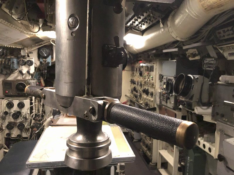

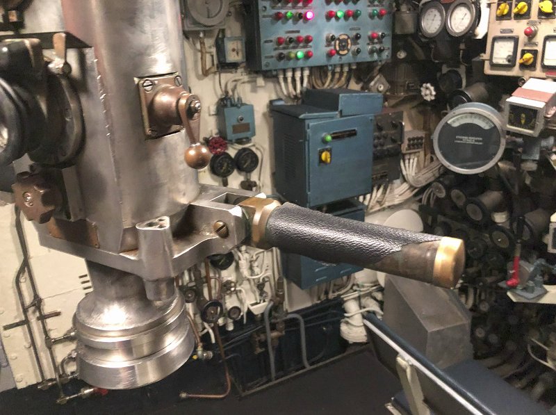

Chiudo con un paio di foto.
Stavolta non sono del nostro TOTI, che ormai conoscete bene, ma del simulatore di plancia che la scuola ha installato nell'aula di Navigazione: più di cinque metri di larghezza con una notevole quantità di maxi-schermi e di comandi fisici.

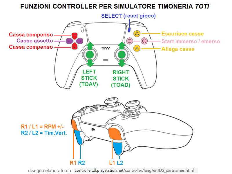

Per questo sviluppo useremo invece un normale controller PS, come quello di questa figura, sulla quale ho disegnato tutte le funzioni previste.
Non sarà semplice comandare tutto da parte di un solo giocatore, ma nemmeno impossibile. Poi vi dirò...

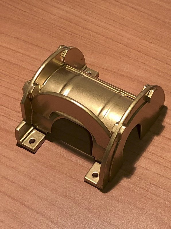

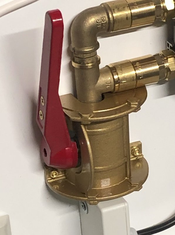

Sebbene ultimamente mi sia dedicato alla parte software, in queste vacanze non avrei potuto lasciar perdere la costruzione dei dettagli ancora mancanti del simulatore (relativi agli assiemi che ho tenuto in casa, visto che il blocco principale staziona al Nautico di Ravenna da un paio di mesi).
Un cosa da migliorare era l'aspetto della valvola dello sfogo d'aria della Cassa Disimpegno, che era troppo mingherlina. Ho quindi costruito una copertura con uno spezzone di tubo da 50 mm, corredato dalle sue flange in plastica e da altri dettagli posticci.
Qui vedete il componente ancora grezzo:
Qui verniciato nel suo color ottone:
E qui montato in opera.
Il colore richiama quello della raccorderia, che è in vero ottone:

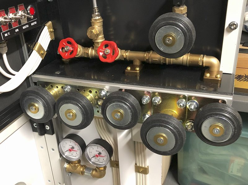

Per completare la parte inferiore del simulatore in versione "full", mancava ancora un piccolo ma importante dettaglio: la cannetta usata per aspirare l'acqua sgocciolata nel pozzetto del periscopio! :blink:
Avrei potuto ignorare un simile componente, fondamentale per il realismo dell'intero manufatto? :biggrin:
E allora eccovi anche la cannetta, avvolta suoi suoi due supporti a semicerchio.
E con questo è tutto, almeno per ora.

Oggi pensavo di proseguire con la programmazione insieme a The Aviator ma, per sopraggiunti problemi hardware, mi sono dedicato ad altro.
Sono quindi tornato sul rude "ferro" e ho quasi ultimato uno degli aspetti ancora carenti del simulatore: la tastiera aria di emergenza.
Qui vedete le cinque valvole relative alle singole casse nafta (tre, di cui due sdoppiate) e più sopra la valvola di intercetto generale. Quest'ultima sarà funzionante, visto che ho ancora un ingresso libero nella scheda dell'Albero di Natale.
La parte elettrica è ancora da fare, come pure è da aggiungere un'ulteriore valvola posta più in alto, che sarà finta.
Dopodiché, anche la parte della tastiera di emergenza sarà completata.
Inutile dire che, stavolta, il mio compito è stato enormemente facilitato da una certa visita fatta ad un certo battello nell'Arsenale di Venezia, da cui ho attinto info a piene mani! :biggrin:
 (Dir, ti devo ringraziare nuovamente...)
Solo una cosa non la posso sapere: vedete i due volantini rossi? Li devo ancora verniciare, perché sul Dandolo sono bianchi. Però non vedo nulla di bianco sulle foto del Toti, quindi quest'ultimo probabilmente avrà i volantini neri.
Che faccio? Adesso mi manca proprio una foto di dettaglio del Toti:doh:
