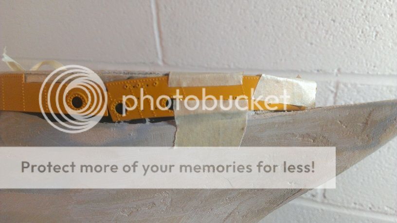

con le ferie in corso sono riuscito a riprendere in mano il cantiere e ripartire con le fotoincisioni. Attualmente sto posizionando il secondo giro di fotoincisioni (le prime di colore nero) per inquadrare meglio il problema di cui vi parlavo parecchio tempo fa:
Ciao a tutti, vi chiedo di fare qualche passo indietro e darmi un consiglio riguardo la prima fascia di fotoincisioni da applicare a prua
Una volta applicate (per ora con nastro adesivo) tutte le parti da poppa a prua, mi trovo con gli ultimi due pezzi curvi che completeranno la prua. I due scenario sono i seguenti:
Se seguo il profilo del ponte, mi trovo ad essere correttamente allineato ma la fotoincisione della prua si sovrappone leggermente con il pen'ultimo pezzo e dovrei limarla
Se seguo i pezzi precedentemente fissati, mi trovo ad avere l'ultimo pezzo troppo inclinato: se lo andassi ad applicare dovrei rimuovere ancora parte del "becco", cosa che vorrei evitare se non necessario e, in ogni caso, rimarrebbe tanto spazio vuoto tra il bordo del ponte e l'ultima fotoincisione
Secondo voi, specie chi ha già affrontato il problema, cosa mi conviene fare?
Non ho foto da postare, ma la situazione è questa: il secondo corso di fotoincisioni (quelle nere) combaciano perfettamente e sono regolari fino a prua, dove le sezioni puntute si toccano senza problemi; dato questo punto fermo, devo decidere come sistemare le due fotoincisioni di prua (gialle): se le faccio combaciare con quelle nere di sotto, mi ritrovo ad avere un certo spazio di distanza con il ponte superiore (quello con l'assito disegnato). Sembra quasi che il mio ponte sia più alto rispetto a quello che dovrebbe essere, ma non c'è modo di correggere questa cosa (a meno di non fare danni).
Considerando che domani procederò a fissare le fotoincisioni gialli di prua in modo che combacino con quelle nere sotto, secondo voi come mi dovrò comportare con il ponte superiore? Devo provare ad aggiungere del rame colorato di giallo per alzare il bordo? Che altre soluzioni possono esserci?
Buonasera Serservel, per quel poco che si evince dalle foto, e per il tipo di problematica, potrebbe trattarsi di un problema nel l'inclinazione della murata in quel punto che mi sembra poco accentuata. Ti posto un paio di foto del mio scafo visto da prua per renderti conto se la sagoma è simile
host image
hostare immagini
Fammi sapere se ti serve altro
Gianele
Ciao Serservel.
Questo tuo problema lo hai postato il 27 giugno, e se leggi il mio intervento nel post 952, ti avevo scritto ed evidenziato il procedimento da adottare. Evidentemente ti sarà sfuggito leggerlo.Comunque come ti ha scritto l'amico Gianluca che saluto affettuosamente il problema è proprio questo.
UN saluto e buon proseguimento.

Buonasera a tutti.
Mi associo ai compimenti per tutto il lavoro che porta avanti Roberto che poi ci facilita il nostro.
Gianfranco ,vedo che hai già finito un lato ,Ottimo :thumbsup: ,sei velocissimo io stò molto ma molto indietro....credo che alterno le lastrine col prosieguo del montaggio ,perché sinceramente è snervante fare tutte ste piastre ... :smiley29: ....
Un saluto e buon vento Carmine.
Ps. Vi posto foto del umile avanzamento . ( le sovrapposte non sono ancora incollate )
Prima o poi le finirò queste dannate piastre ahhhh :devil:
