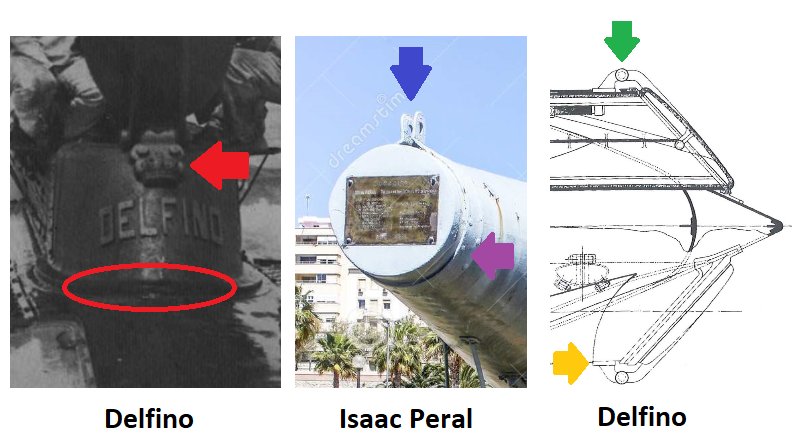

Totiano* Posted January 22, 2019 Report Posted January 22, 2019 il fatto che il portello fosse ovale e non tondo mi suggerisce che forse si usava lo stesso accesso, anche tenendo conto che i siluri dell'epoca erano molto più piccoli degli attuali Quote
Ocean's One* Posted January 22, 2019 Author Report Posted January 22, 2019 (edited) Magico, grazie per la tua visita a questa discussione e per i tuoi lusinghieri commenti. In merito alla domanda che poni, vedo che già altri comandanti hanno espresso qualche commento. In effetti temo che rimarremo nel campo delle supposizioni, ciononostante posso aggiungere qualche considerazione oggettiva: - Sicuramente non c'era nessun portello dedicato al carico dei siluri. Addirittura, il progetto originale prevedeva una corazzetta di 5 cm sulla parte superiore dello scafo, che certo non aveva senso forare. - Dal disegno si calcola che bastano 4-5 gradi di appoppamento per far emergere il cappello del tubo lanciasiluri. E' un valore piuttosto basso, e penso che fosse facilmente raggiungibile raggiungibile allagando la cassa poppiera (visto quanto avevamo detto sulle pompe, è probabile che le casse fossero divise), per non parlare dei pesi mobili di controllo dell'assetto, che potevano essere spostati tutti a poppa. In aggiunta, vista la presenza degli occhioni di sollevamento, si può anche ipotizzare che si prevedesse di sollevare la prua quel tanto che basta, con mezzi meccanici. Infine, contestualmente all'installazione del tubo lanciasiluri era stata aggiunta anche una cassa di compenso a prua, che poteva anch'essa essere tenuta vuota in fase di caricamento. Quindi il carico attraverso il tubo era senz'altro possibile, come sostiene Regia. Tuttavia, l'ipotesi del Dir è altrettanto affascinante. Per non saper nè leggere nè scrivere ho preparato l'immagine che vedete qui sotto. In azzurro ci sono i siluri originali, calibro 370 mm, presi solo come riferimento perchè in effetti non avevano bisogno di essere introdotti nello scafo, stanti i lanciatori esterni. Però è possibile che si sia prevista l'eventualità di caricarli dal portello di torretta, per una futura installazione di un tubo interno. Vedete che la cosa forse è possibile (a pelo!), rimuovendo parte del pagliolato ed arrivando a sfiorare il cielo della cassa di immersione. Invece, il tubo interno aveva calibro 450 mm ed i siluri più grossi (in nero) sicuramente non sarebbero passati dal portello di torretta. Tuttavia, c'è un'altra importante caratteristica del battello, ovvero la possibilità di rimuovere l'intera torretta (probabilemnte imbullonata?) per introdurre componenti di grosse dimensioni. Infatti, il successivo motore termico fu introdotto proprio in questo modo. Tecnicamente, il siluro più grosso può passare dall'apertura ottenuta rimuovendo la torretta. Poi, il fatto che questa fosse effettivamente una modalità operativa oppure no lo lascio alle vostre deduzioni... __________ Questo è quanto. Per inciso, visto che parliamo di lanciasiluri, ecco il cappello del tubo realizzato per ora in modo provvisorio, a buonsenso. E' abbastanza verosimile? Ci sono per caso foto di battelli contemporanei al Delfino che mostrano questo dettaglio? Edited January 22, 2019 by Ocean's One Quote
Regia Marina * Posted January 22, 2019 Report Posted January 22, 2019 43 minutes ago, Ocean's One said: ....... Tuttavia, l'ipotesi del Dir è altrettanto affascinante. Per non saper nè leggere nè scrivere ho preparato l'immagine che vedete qui sotto. In azzurro ci sono i siluri originali, calibro 370 mm, presi solo come riferimento perchè in effetti non avevano bisogno di essere introdotti nello scafo, stanti i lanciatori esterni. Però è possibile che si sia prevista l'eventualità di caricarli dal portello di torretta, per una futura installazione di un tubo interno. Vedete che la cosa forse è possibile (a pelo!), rimuovendo parte del pagliolato ed arrivando a sfiorare il cielo della cassa di immersione. Invece, il tubo interno aveva calibro 450 mm ed i siluri più grossi (in nero) sicuramente non sarebbero passati dal portello di torretta. Tuttavia, c'è un'altra importante caratteristica del battello, ovvero la possibilità di rimuovere l'intera torretta (probabilemnte imbullonata?) per introdurre componenti di grosse dimensioni. Infatti, il successivo motore termico fu introdotto proprio in questo modo. Tecnicamente, il siluro più grosso può passare dall'apertura ottenuta rimuovendo la torretta. Poi, il fatto che questa fosse effettivamente una modalità operativa oppure no lo lascio alle vostre deduzioni... __________ Questo è quanto. Per inciso, visto che parliamo di lanciasiluri, ecco il cappello del tubo realizzato per ora in modo provvisorio, a buonsenso. E' abbastanza verosimile? Ci sono per caso foto di battelli contemporanei che mostrano questo dettaglio? Per quanto riguarda il carico del tubo rimuovendo la torretta io la vedo così: Trattandosi di un'operazione (quella del carico/scarico siluri) diciamo a cadenza abbastanza ristretta (giornaliera? in tempo di guerra forse si) dover rimuovere ogni volta i bulloni della torretta la trasformerebbe in un'operazione quanto meno lunghissima e lascerebbe il battello in una condizione di non operatività in situazioni di emergenza oltre a dover ogni volta ricontrollare che tutti i bulloni siano stati inseriti e stretti bene. AL contrario una modalità diciamo più di semplice soluzione come il caricamento anteriore dei siluri non metterebbe il battello in una condizione di non operatività durante le operazioni di carico e scarico e soprattutto non richiederebbe controlli a posteriori delle operazioni. Su immagini di battelli contemporanei posso suggerire questa (ma non sò quanto è attendibile trattandosi di un battello museo) https://www.google.com/search?q=Isaac+Peral+submarines&safe=active&rlz=1C1GCEU_itNL821NL821&source=lnms&tbm=isch&sa=X&ved=0ahUKEwi045PC2IHgAhWiuXEKHflGDd4Q_AUIDigB&biw=1366&bih=626#imgrc=IlLKSYnN30u_nM: mentre per farsi una idea della disposizione interna su un sottomarino di quell'epoca segnalo questo sito dove ci sono gli spaccati 3D dello stesso sottomarino. https://www.cgtrader.com/3d-models/watercraft/historic/isaac-peral-sub-full-model Quote

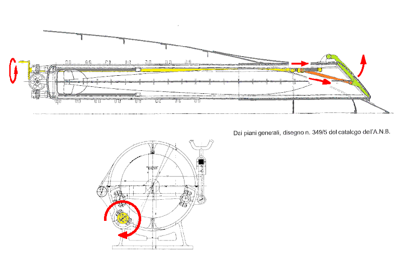

magico_8°/88* Posted January 22, 2019 Report Posted January 22, 2019 (edited) Eccolo qui alla fine l'ho trovato una tavola con il progetto in sezione di un tubo lancia siluri datata 1893 a firma Laurenti e Ferretti, pubblicato sulla Rivista Marittima di maggio 1995 "Il regio sommergibile Delfino" dell'amm. Gino GALUPPINI Mentre era questo il progetto a cui pensavo per aiutarti nella realizzazione del cappello del TLS anche se poi si trattava della sistemazione dei tubi appaiati da 356 mm Edited January 22, 2019 by magico_8°/88 Quote

magico_8°/88* Posted January 23, 2019 Report Posted January 23, 2019 Grazie @Iscandar ma con l'immagine di cui sotto ritorno nel mondo delle supposizioni con la comparazione di due profili del Delfino ripresi il primo dal testo "Sommergibili e mezzi d'assalto subacquei italiani" - Turrini-Miozzi-Minuto - USMM (2010), ed il secondo trovato in rete in un sito straniero di cui purtroppo non ho più i riferimenti, che immortala, con una modellazione grafica più evoluta, il profilo dello stesso battello nello stesso periodo storico con il "cappello" del TLS a prora sicuramente più realistico ma con una sovrastruttura leggera a poppa del portello principale che non rispecchia le immagini successive... Quote

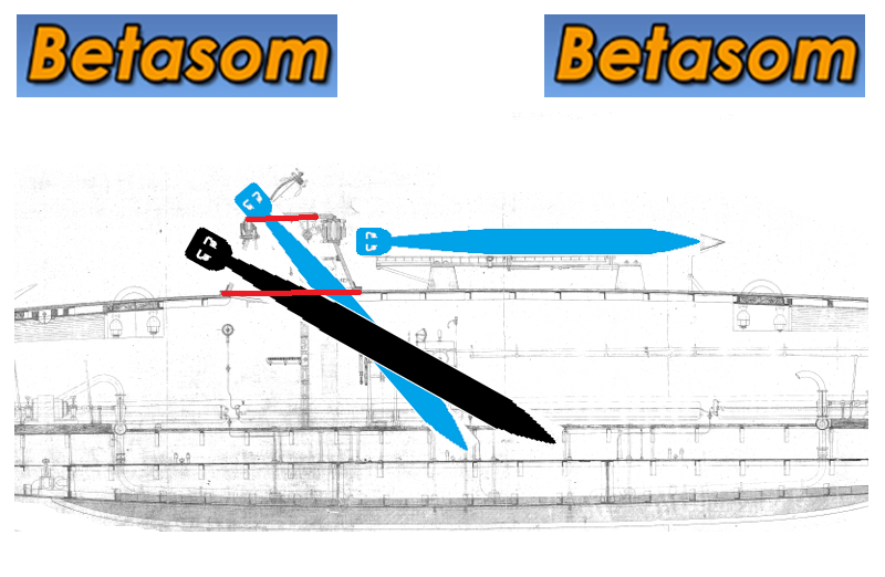

Regia Marina * Posted January 24, 2019 Report Posted January 24, 2019 1 hour ago, Ocean's One said: Magico Magico! ..... Ma allora, che strade mi restano? 1) supporre che il timone di direzione AV sia stato aggiunto quasi subito (cosa probabile), così da fare una versione diciamo "1894", con i timoni corretti, senza tubo interno e con le colonnine dei lanciasiluri esterni ancora presenti 2) oppure fare una versione 1899 circa, "resuscitata" subito dopo il periodo di immagazzinamento, ancora senza il tubo come la 1) ma priva delle antiestetiche colonnine 3) oppure dare per buono il cappello con cerniera a vista e fare la versione 1900 con tubo installato. Era la mia idea originale, ma l'incertezza segnalata da Magico non è del tutto risolta. Consigli accettansi... In mancanza di fonti dirette (documentazioni, disegni, foto ecc..) credo dobbiamo affidarci alla deduzione e dobbiamo guardarci intorno per cercare le medesime informazioni riguardanti i battelli suoi contemporanei. (se scrivo c....e ditemelo) Sappiamo che il Delfino del 1894 aveva i siluri da 340 mm installati esternamente tuttavia sappiamo che l'idea di piazzare sui sottomarini dei siluri lanciati da tubi interni non era nuova in quanto sul Peral spagnolo vi era gia installato e parliamo di una unità del 1888 circa quindi la sua installazione in una "seconda versione" potrebbe essere sicuramente verosimile. All'epoca del Delfino salvo rari casi di sviluppo autonomo (il nostro è uno di questi casi) la maggior parte dei sottomarini sperimentali in servizio era del tipo Holland e suoi derivati. Il francese Gustave Zede circa contemporaneo al Delfino aveva i siluri appesi esternamente (almeno dai disegni che ho visto in giro) segno che quindi le due filosofie costruttive ancora erano parallele ed entrambe giudicate valide. Sappiamo inoltre che il Delfino dopo le prime prove in mare fu "accantonato" per un periodo di qualche anno e solamente a ridosso del 900 è stato tirato fuori e sottoposto ad un primo ciclo di aggiornamenti da cui nascerà quella che abbiamo chiamato qui in questa discussione "variante 1900". E' possibile immaginare che nel ciclo di aggiornamenti 1900 che sono stati piuttosto estesi e ,memori delle esperienze del Peral (che riuscì a lanciare con successo i siluri dal suo tubo sul muso) , si sia pensato di installare un tubo lanciasiluri con la cerniera Peral Style. Appurato tutto ciò domando. Nel 1900 quali altre unità avevano tubi interni? i tipo Holland, tra i più diffusi, come erano "messi" in fatto di lancia siluri? La marina francese, diretta dirimpettaia della nostra come era messa su questo argomento? (sappiamo che il Zedè non aveva tubi interni e il Peral spagnolo non vide un impiego operativo successivo alle prime prove) Qualcuno dirà che ho risposto a domande con altre domande.... ebbene si lo ammetto Quote
Ocean's One* Posted January 27, 2019 Author Report Posted January 27, 2019 (edited) Regia, Aggiungo qualche commento (e qualche risposta) al tuo articolato post. Innanzitutto, il tubo interno del Delfino dovrebbe essere stato installato attorno al 1900, al termine del suo periodo di accantonamento o addirittura durante quest'ultimo. Infatti, nel 1900 furono effettuate le prove di resistenza alle esplosioni subacquee e c'è un documento che menziona la presenza del tubo. Inoltre, nel 1901 furono effettuati lanci dimostrativi e, visto che le colonnine esterne erano state rimosse da tempo, se ne deduce la presenza del tubo interno (singolo: i due tubi più piccoli del progetto 1893 non furono mai realizzati.) Quindi, il tubo nella "variante 1900" ci doveva essere. Resta da capire se il suo cappello fosse carenato o con cerniera a vista, come nel progetto 1893. Il profilo postato da Magico, quello con il "naso" sopra al cappello del lanciasiluri, si riferisce al 1904 o al 1905, dopo la ricostruzione ma prima dell'installazione della piattaforma rialzata attorno al cleptoscopio. Noi stiamo dubitando se quel profilo sia fedele o no, ma comunque si tratterebbe di circa 4 anni dopo, con il Delfino già ricostruito. Quindi, come suggerisci tu, Regia, faccio l'esercizio di verificare gli altri battelli, per capire se prima del 1900 qualcuno avesse già pensato di carenare il cappello del tubo, con funzione idrodinamica o di paracolpi. Ecco la situazione: - 1886 - Abdul Ahmid (ottomano), 2 lanciasiluri esterni - 1888 - Gymnote (F), 2 lanciasiluri esterni - 1888 - Isaac Peral (E), 1 tubo interno, cappello non carenato con cerniera a vista - 1892 - Delfino originale, 2 lanciasiluri esterni - 1893 - Gustave Zede (F) 2 lanciasiluri esterni - 1897 USS Holland (tipo Holland VI), 1 tubo interno con cappello carenato (non così facilmente visibile perché la struttura prodiera inglobava anche un cosiddetto "cannone a dinamite") - 1900 - QUI SI COLLOCA LA VARIANTE DI DELFINO CHE VORREI REALIZZARE - 1901 - Holland 1 (GB), 1 tubo interno con cappello carenato - 1902 - A1 (GB), 1 tubo interno con cappello carenato (i successivi battelli della serie ebbero 2 tubi interni) - 1904 - Delfino dopo ricostruzione, 1 tubo interno con cappello FORSE carenato o forse no. Se guardiamo l'ordine cronologico, è certamente possibile che dopo la ricostruzione del 1902-4 sul Delfino sia stato copiato il cappello carenato dei tubi degli inglesi Holland 1 ed A1. Invece, nel 1900 di mio interesse, tutti i precedenti battelli avevano lanciatori esterni, o cappello non carenato per il solo Peral; l'unica eccezione era l'Holland americano, che in effetti inglobava il cappello del tubo in una struttura più complessa, comprendente anche lo strano "cannone a dinamite", difficilmente analizzabile in una semplice fotografia, una foto che per giunta doveva arrivare da oltreoceano. In conclusione, nel 1900 non c'erano precedenti battelli che dimostrassero chiaramente la necessità di proteggere o carenare il cappello del tubo lanciasiluri di prua. Certo, gli Italici non copiano soltanto, ma inventano pure ; però, visto quanto sopra, pensare che l'aggiunta di un eventuale "naso" sia avvenuta proprio nel 1900 è piuttosto improbabile... Edited January 28, 2019 by Ocean's One Quote
Regia Marina * Posted January 28, 2019 Report Posted January 28, 2019 12 hours ago, Ocean's One said: Regia, Aggiungo qualche commento (e qualche risposta) al tuo articolato post. Innanzitutto, il tubo interno del Delfino dovrebbe essere stato installato attorno al 1900, al termine del suo periodo di accantonamento o addirittura durante quest'ultimo. Infatti, nel 1900 furono effettuate le prove di resistenza alle esplosioni subacquee e c'è un documento che menziona la presenza del tubo. Inoltre, nel 1901 furono effettuati lanci dimostrativi e, visto che le colonnine esterne erano state rimosse da tempo, se ne deduce la presenza del tubo interno (singolo: i due tubi più piccoli del progetto 1893 non furono mai realizzati.) Quindi, il tubo nella "variante 1900" ci doveva essere. Resta da capire se il suo cappello fosse carenato o con cerniera a vista, come nel progetto 1893. Il profilo postato da Magico, quello con il "naso" sopra al cappello del lanciasiluri, si riferisce al 1904 o al 1905, dopo la ricostruzione ma prima dell'installazione della piattaforma rialzata attorno al cleptoscopio. Noi stiamo dubitando se quel profilo sia fedele o no, ma comunque si tratterebbe di circa 4 anni dopo, con il Delfino già ricostruito. Quindi, come suggerisci tu, Regia, faccio l'esercizio di verificare gli altri battelli, per capire se prima del 1900 qualcuno avesse già pensato di carenare il cappello del tubo, con funzione idrodinamica o di paracolpi. Ecco la situazione: - 1886 - Abdul Ahmid (ottomano), 2 lanciasiluri esterni - 1888 - Gymnote (F), 2 lanciasiluri esterni - 1888 - Isaac Peral (E), 1 tubo interno, cappello non carenato con cerniera a vista - 1892 - Delfino originale, 2 lanciasiluri esterni - 1893 - Gustave Zede (F) 2 lanciasiluri esterni - 1897 USS Holland (tipo Holland VI), 1 tubo interno con cappello carenato (non così facilmente visibile perché la struttura prodiera inglobava anche un cosiddetto "cannone a dinamite") - 1900 - QUI SI COLLOCA LA VARIANTE DI DELFINO CHE VORREI REALIZZARE - 1901 - Holland 1 (GB), 1 tubo interno con cappello carenato - 1902 - A1 (GB), 1 tubo interno con cappello carenato (i successivi battelli della serie ebbero 2 tubi interni) - 1904 - Delfino dopo ricostruzione, 1 tubo interno con cappello FORSE carenato o forse no. Se guardiamo l'ordine cronologico, è certamente possibile che dopo la ricostruzione del 1902-4 sul Delfino sia stato copiato il cappello carenato dei tubi degli inglesi Holland 1 ed A1. Invece, nel 1900 di mio interesse, tutti i precedenti battelli avevano lanciatori esterni, o cappello non carenato per il solo Peral; l'unica eccezione era l'Holland americano, che in effetti inglobava il cappello del tubo in una struttura più complessa, comprendente anche lo strano "cannone a dinamite", difficilmente analizzabile in una semplice fotografia, una foto che per giunta doveva arrivare da oltreoceano. In conclusione, nel 1900 non c'erano precedenti battelli che dimostrassero chiaramente la necessità di proteggere o carenare il cappello del tubo lanciasiluri di prua. Certo, gli Italici non copiano soltanto, ma inventano pure ; però, visto quanto sopra, pensare che l'aggiunta di un eventuale "naso" sia avvenuta proprio nel 1900 è piuttosto improbabile... Si la tua analisi è come sempre ineccepibile, io avevo molti meno dati dei tuoi 😄😄 Quindi abbiamo il 90% dei battelli pre "delfino 1900" con tubi esterni e solo praticamente 1 il Peral, che però non vide poi un futuro operativo, ad avere il tubo interno non carenato ma con cerniera a vista. Data per certa, come la tua analisi riporta, l'esistenza del tubo nella variante 1900 e non essendoci esempi precedenti di tubi carenati (fatto salvo l'Holland USA ma con tutti le complessità da te elencate, inoltre parliamo di un battello del 1897 solo 3 anni prima della reinmissione in servizio del Delfino 1900, tempi un po' stretti per "copiare" un progetto da oltreoceano e costruirlo modificando una unità di cui ancora si conosceva poco) io sarei per propendere per il tubo con cerniera ma senza carena. Volendo azzardare una ipotesi più fantasiosa e notando nel tuo ordine cronologico che subito dopo il delfino 1900 gli altri battelli hanno iniziato ad avere tubi interni carenati mi piacerebbe pensare (sempre in termini fantasiosi) che per una volta siamo stati noi italiani a fare da pionieri e a carenare per primi un tubo in europa e quindi che il Delfino 1900 fosse quindi dotato di tubo interno carenato. Ma è fantasia, è propbabile che a fare da pioniere su questo ambito siano stati gli Holland USA anche perchè molti battelli successivi derivavano proprio da loro salvo alcune eccezioni come il Delfino. Una domanda, la cerniera da cosa era attivata? cavi? idraulica? elettrica(questa un po' più difficile)? manuale come per i tubi (ovvero un marinaio o più di uno a girare una manovella fino a che non si apre)? Quote
Ocean's One* Posted January 28, 2019 Author Report Posted January 28, 2019 (edited) Caro amico, ma perchè mi fai questa domanda? ... era un sistema RIGOROSAMENTE MECCANICO, come del resto quasi tutto sul Delfino !!! Attingendo dai disegni postati da Magico 8°/88 (crediti A.N.B.), ecco la modalità di funzionamento. La forza bruta del marinaio ruota il volantino indicato in giallo all'estremità posteriore del tubo, facendo girare la lunga asta filettata gialla. Su quest'ultima è impegnato un manicotto filettato che si sposta verso l'esterno (freccia rossa), spingendo all'infuori il puntone indicato in arancione. Quest'ultimo fa aprire il cappello del tubo, indicato in verde, che ruota attorno alla propria cerniera esterna. In posizione di completa apertura, nè il cappello nè l'asta che funge da puntone sono più sulla traiettoria del siluro in uscita. (p.s. il disegno si riferisce al progetto per il TLS gemelli da 356 mm, ma mi aspetto che anche il singolo tubo da 450 mm fosse simile, a parte il diverso angolo di apertura del cappello) Come ho detto in precedenza e ripeto ora: viva la meccanica! Edited January 28, 2019 by Ocean's One Quote
Regia Marina * Posted January 28, 2019 Report Posted January 28, 2019 2 hours ago, Ocean's One said: Caro amico, ma perchè mi fai questa domanda? ... era un sistema RIGOROSAMENTE MECCANICO, come del resto quasi tutto sul Delfino !!! Attingendo dai disegni postati da Magico 8°/88 (crediti A.N.B.), ecco la modalità di funzionamento. La forza bruta del marinaio ruota il volantino indicato in giallo all'estremità posteriore del tubo, facendo girare la lunga asta filettata gialla. Su quest'ultima è impegnato un manicotto filettato che si sposta verso l'esterno (freccia rossa), spingendo all'infuori il puntone indicato in arancione. Quest'ultimo fa aprire il cappello del tubo, indicato in verde, che ruota attorno alla propria cerniera esterna. In posizione di completa apertura, nè il cappello nè l'asta che funge da puntone sono più sulla traiettoria del siluro in uscita. (p.s. il disegno si riferisce al progetto per il TLS gemelli da 356 mm, ma mi aspetto che anche il singolo tubo da 450 mm fosse simile, a parte il diverso angolo di apertura del cappello) Come ho detto in precedenza e ripeto ora: viva la meccanica! Che devo dirti, sono un nativo dell'era digitale quindi tendo a ficcare ovunque qualcosa di elettronico e diversamente meccanico non rendendomi conto che siamo al secolo scorso. 😄 Quote
magico_8°/88* Posted January 28, 2019 Report Posted January 28, 2019 (edited) On 24/1/2019 at 15:12, Regia Marina said: Sappiamo che il Delfino del 1894 aveva i siluri da 340 mm installati esternamente tuttavia sappiamo che l'idea di piazzare sui sottomarini dei siluri lanciati da tubi interni non era nuova in quanto sul Peral spagnolo vi era gia installato e parliamo di una unità del 1888 circa quindi la sua installazione in una "seconda versione" potrebbe essere sicuramente verosimile. Scusate da dove arriva il dato siluro da 340 mm? A me risulta da 356 mm (14 pollici)... Per il resto ottima disquisizione un plauso sia a Regia per le domande 😉 che a Ocean's per le risposte anche tecniche ma alla portata di tutti (parlo per me...) Edited January 28, 2019 by magico_8°/88 Quote
Regia Marina * Posted January 28, 2019 Report Posted January 28, 2019 4 minutes ago, magico_8°/88 said: Scusate da dove arriva il dato siluro da 340 mm? A me risulta da 356 mm (14 pollici)... Per il resto ottima disquisizione un plauso sia a Regia per le domande 😉 che a Ocean's per le risposte anche tecniche ma alla portata di tutti (parlo per me...) 340 probabilmente un mio errore di lettura riportando qualcosa scritto in post precedenti Quote
Ocean's One* Posted January 29, 2019 Author Report Posted January 29, 2019 Sorry, Regia. Ero io ad aver erroneamente scritto 370 mm in un precedente post. Poi tu l'hai "decalibrato" un po' togliendogli 30 mm, ma la confusione iniziale era nata da me. ________________ Adesso, in attesa di decidere se il mio Delfino "1900" avrà il TLS oppure no (ma penso di sì), vi posto qualcos'altro. Tanto per ricordare che questa discussione è anche il work-in-progress di un modello , come sapete bene... Ho assemblato provvisoriamente le due metà, appoggiandovi poi a mano la torretta, ed ecco il risultato. Ci sono ancora pochi dettagli e mancano i timoni di poppa, ma la sagoma slanciata del battello si vede appieno. (ho aggiunto anche la lattina, termine di paragone per le importanti dimensioni del "bambino", che è lungo 1 metro...) Quote

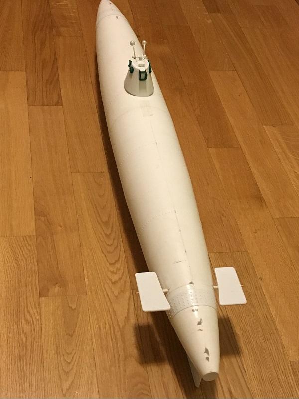

Ocean's One* Posted February 2, 2019 Author Report Posted February 2, 2019 (edited) Ti ringrazio, Marco. Ormai ha preso forma, domani penso di postare altre foto. Ora mi sto dedicando alla poppa, in attesa di decidere in merito al TLS di prua (ma penso che lo farò con cerniera a vista, secondo le idee condivise con Regia Marina) ________ Oggi invece vorrei dire due parole in merito alla piccola torretta, aggiungendo qualche considerazione tecnica a quelle storico-operative già esplicitate. Innanzitutto un punto fondamentale: quella del Delfino non era una “falsatorre” ma una vera e propria torretta stagna, abitabile in immersione. Da questo assunto nascono dei seri vincoli sul suo volume, che effettivamente non poteva essere molto maggiore di così, come dicono i numeretti che vi riporto ora. (… tanto avete capito che questo thread parla anche della tecnica di quel meraviglioso battello, vero? ) Il Delfino prima versione dislocava 98 ton emerso e 108 ton in immersione. La differenza di 10 tonnellate era appunto la sua “riserva di spinta” che serviva per emergere, e che corrispondeva a circa il 9% del suo dislocamento immerso. Diciamo subito che questo non è un valore elevato e classifica il battello come “sottomarino” piuttosto che come “sommergibile”. La seconda tipologia richiede molta riserva di spinta (30-40%) per far emergere una grossa porzione di scafo, dato l’utilizzo prioritario in superficie con immersioni solo saltuarie. Al contrario, un sottomarino puro come il Delfino necessitava di una riserva di spinta molto minore. Per il nostro battello parliamo quindi solo del 9% di riserva di spinta, ovvero 10 tonnellate, ovvero 10 metri cubi di volume che si possono far emergere. Oltretutto, da questi numeri andrebbe tolto un certo margine per sicurezza, per compensare le variazioni di peso (siluri lanciati) ed anche i cambi di salinità, temperatura e densità dell’acqua di mare che influiscono sulla spinta idrostatica. A spanne, potremmo dire che il Delfino poteva contare su 7-8 tonnellate di spinta positiva in emersione, non di più. Ma Archimede ci dice che 8 tonnellate di spinta possono far emergere soltanto 8 metri cubi di scafo stagno, il che è molto poco. Se ci pensiamo, 8 metri cubi sono all'incirca il volume di uno sgabuzzino di tre metri quadri in casa nostra, per esempio… Guardando le foto del Delfino in galleggiamento, vediamo che lo scafo emerso si “mangia” già almeno 6-7 metri cubi, lasciando pochissimo margine per la torretta, che doveva necessariamente essere molto piccola, indicativamente non più di un metro cubo. Quindi: impiego operativo => riserva di spinta => forme di scafo => torretta piccolissima! Tutto torna: era così nella mente dell’Ing. Pullino, per questo suo primo “sottomarino”. Un’ultima considerazione: il Delfino non aveva compartimenti a libera circolazione d’acqua. Aveva struttura a semplice scafo e la torretta era una vera torretta stagna; non erano previsti, perché ritenuti inutili, volumi allagabili in immersione ed asciutti in emersione, proprio perché quest’ultima condizione era ritenuta molto marginale. Per confronto, possiamo pensare alle grosse falsetorri dei sommergibili italiani degli anni trenta e fino alla 2GM: grandi volumi allagabili, ampie postazioni sulla falsatorre per equipaggio ed armi AA, addirittura una cucina da usarsi in emersione per Zoea e fratelli, se ricordo bene... Niente di tutto ciò nel primo Delfino, ovviamente, anche se dopo ricostruzione la sua filosofia d’impiego stava cambiando (ed infatti la prima versione è molto più bella…!) Edited February 2, 2019 by Ocean's One Quote

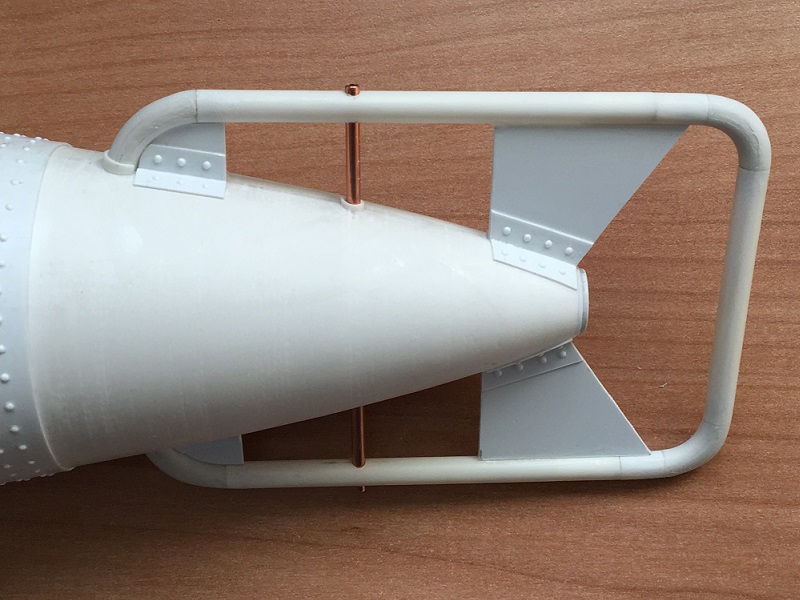

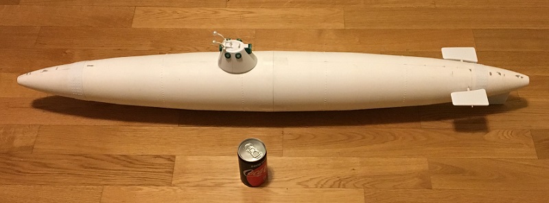

Ocean's One* Posted February 9, 2019 Author Report Posted February 9, 2019 Ulteriore aggiornamento sui lavori. Procedo a bassa velocità, stante l'incredibile numero di chiodini da inserire (me la sono voluta io, ovvio... ). Eccovi gli ultimi 56, inseriti negli angolari di rinforzo delle quattro derive fisse verticali. Ora il totale dei chiodi inseriti è 976. Visto che non ce la farò con questa confezione di 1200 chiodini, ne ho ordinata un'altra. Comunque direi che ne vale la pena, l'aspetto di "vecchia meccanica" sta apparendo... Quote

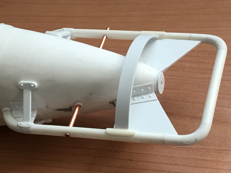

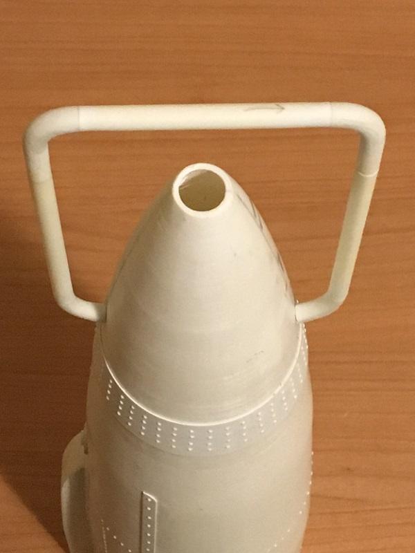

Ocean's One* Posted February 17, 2019 Author Report Posted February 17, 2019 Comandanti, dopo alcuni giorni di pausa, eccovi un nuovo aggiornamento. Sto lavorando sui timoni poppieri, che come vedete hanno una struttura piuttosto complessa ed originale. Oltre alle derive fisse contornate dal tubolare in acciaio ci sono ulteriori strutture di irrigidimento, poste sia davanti che dietro le aperture che ospitano i due timoni di direzione. Nell'immagine a sinistra vedete i piccoli montanti obliqui di rinforzo, realizzati in plasticard e collegati alla parte anteriore delle derive. Nella foto di destra ci sono invece gli elementi più "originali" di tutto l'insieme dei piani poppieri, due piatti incurvati che sinceramente non saprei nemmeno io come definire. Questi elementi curvi congiungono le derive superiore ed inferiore, formando una sorta di anello ovale, che vedete qui sotto ancora privo di chiodi ed altri dettagli: Come dicevo, questa struttura è piuttosto originale ed è possibile che ne fossero previste diverse funzioni. L'unica cosa certa è che fungesse da paraelica, visto che la sua estensione laterale coincide con il diametro dell'elica di propulsione. Mi chiedo però se avesse anche altri compiti. La larghezza di queste superfici era di soli 20 cm, effettivamente pochi per un'eccellente azione idrodinamica, ma che comunque non la escludono del tutto. Certamente, non trovadosi sul piano dell'elica, la struttura non costituiva un anello per aumentare il rendimento di quest'ultima (anche perchè sarebbe stato in anticipo di più di mezzo secolo); tuttavia, forse poteva fungere da deriva e dare un certo contributo alla stabilità del battello. In quanto ad effetto direzionale era ben disposto, ma c'erano comunque già le derive fisse superiori ed inferiori. Ma per la stabilità in beccheggio? Di quella il Delfino aveva estremo bisogno, data l'iniziale mancanza dei piani orizzontali addietro. Tuttavia, la poca estensione orizzontale di questo "ovale", molto più allungato in senso verticale, mi fa dubitare sulla sua efficacia a contenere i moti di beccheggio. Otretutto, nemmeno questo elemento era posto in scia all'elica, risultando quindi poco energizzato e di scarsa efficacia. Ma allora, a cosa serviva? Era solo un parelica, di forma curva unicamete per motivi estetici? Comunque, a vederlo sul modello, brutto certamente non è... Quote
Totiano* Posted February 17, 2019 Report Posted February 17, 2019 Sono convinto fosse solo un paraelica, Marco, non ci sono protuberanze a proteggerla e tra cavi e possibilità di errori negli ormeggi penso fose essenziale già cosi... Quote
Ocean's One* Posted February 17, 2019 Author Report Posted February 17, 2019 Grazie Dir. Sì, in effetti concordo anch'io che il paraelica sia la cosa più logica. Però la forma moderna del Delfino spesso mi fa dimenticare che è un progetto di 130 anni fa, e così ipotizzo soluzioni degne di un moderno sottomarino... Quote
