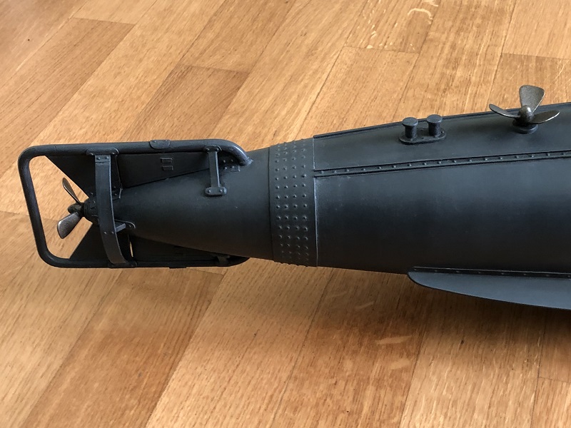

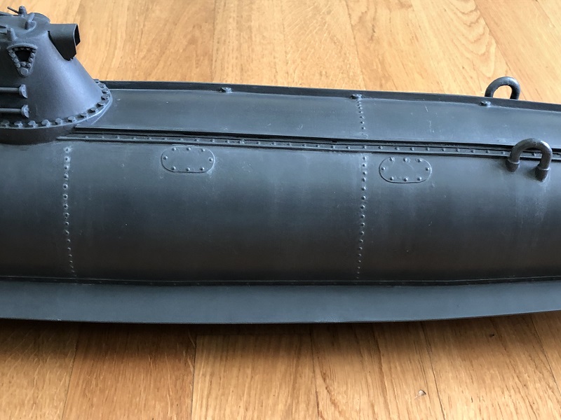

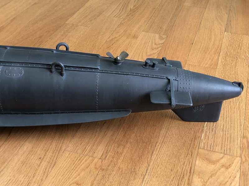

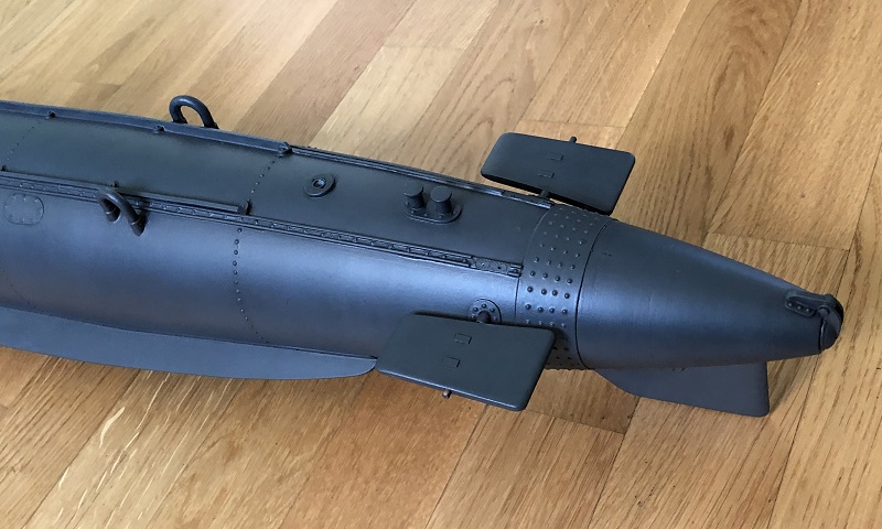

Ocean's One* Posted January 11, 2020 Author Report Posted January 11, 2020 Aggiornamento sulla verniciatura. Ho dato qualche mano del colore di base, che come vedete è molto più scuro dell'azzurro del 1895. Per ora l'insieme è relativamente lucido, ma con un po' di lavaggi diventerà più opaco. Per ora ho dato solo un po' di contrasto nei dettagli, ma la questione sarà quanto invecchiare e sporcare il modello. Come ho detto, il Delfino nel 1900 non era più nuovo, per cui vorrei sbiadire abbastanza il colore. Poi, qualche piccola colatura ci potrà stare, ma su ruggine e vegetazione ho i miei dubbi. Forse no... Quote
Totiano* Posted January 11, 2020 Report Posted January 11, 2020 Che spettacolo. In effetti secndo me il delfino non rimase in galleggiamento na lo misero in qualche capannone o comunque in secca sulle selle fino al 1900, non credo avesse molta vegetazione Quote
Ocean's One* Posted January 12, 2020 Author Report Posted January 12, 2020 (edited) Osservazione più che giusta: non farò vegetazione. Fra l'altro, il fatto che il Delfino fosse stato conservato sulle selle, mi fornisce un altro input: la vernice sbiadita e le leggere colature non si fermeranno alla linea di galleggiamento, ma è bene che scendano anche più in basso, sulle fiancate dello scafo. Procedo, poi vi dirò... ____________ EDIT: Per avere un riferimento, ho preso qualche foto del Provana, che come il Delfino è rimasto molto tempo fuori dall'acqua ed esposto alle intemperie. L'immagine si riferisce ad una condizione molto usurata, a cui probabilmente poi si è rimediato con nuovi lavori di verniciatura. Io non dico che il mio Delfino debba arrivare a questo livello, però le colature chiare e la vernice sbiadita possono essere un riferimento. Per il momento, ho fatto qualche colatura chiara, senza aggiungere la ruggine. Potrei rendere più marcato l'effetto, ma non vorrei eccedere. Edited January 13, 2020 by Ocean's One Quote

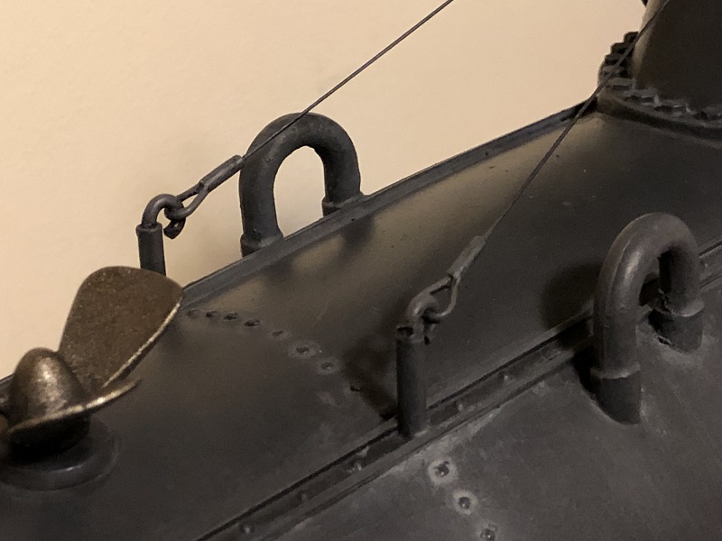

Ocean's One* Posted January 19, 2020 Author Report Posted January 19, 2020 (Slavato ma non arrugginito) Quote
Ocean's One* Posted January 20, 2020 Author Report Posted January 20, 2020 Adesso però gli anelli delle draglie mi sembrano troppo lucidi: Fwd: Voi cosa ne dite? Forse dovrei arrugginirli con un po' verde, ma sono in tondino di ottone e non di plastica. Quindi i colori ad acqua non prendono. Posso provare con gli smalti, ma ho paura che siano troppo coprenti. (Oppure, faccio arrugginire gli anelli per davvero? In che liquido li devo immergere per farli ossidare velocemente?) _________ inoltre, ora dovrei iniziare a pensare al piedistallo. Avete idee per non farlo banale banale, ma nemmeno uguale a quello di Taranto? Magari il Maestro Mascal ha un'altra trovata grandiosa, dopo le polene dell'altro modello? Quote
Iscandar Posted January 21, 2020 Report Posted January 21, 2020 @Ocean's One potresti provare ad incollare della ruggine vera Quote
Bob Napp* Posted January 21, 2020 Report Posted January 21, 2020 (edited) 11 hours ago, Ocean's One said: Voi cosa ne dite? Forse dovrei arrugginirli con un po' verde, ma sono in tondino di ottone e non di plastica. Quindi i colori ad acqua non prendono. Posso provare con gli smalti, ma ho paura che siano troppo coprenti. (Oppure, faccio arrugginire gli anelli per davvero? In che liquido li devo immergere per farli ossidare velocemente?) Hai mai pensato gli acrilici della Lifecolor? Hanno realizzato una serie di colori fatti apposta per l'invecchiamento e la sporcatura, che si applicano anche a pennello con una tecnica abbastanza semplice, bagnando prima la parte da invecchiare e andando successivamente a picchettare con il colore in modo che questo, strato dopo strato, vada a depositarsi dove è giusto che sia... La serie di misture si chiama Liquid pigments. Provati personalmente e molto apprezzati. In rete ci sono dei tutorial che ne documentano il corretto utilizzo. Stai facendo un lavoro bellissimo!😉 Edited January 21, 2020 by Bob Napp Quote
Ocean's One* Posted January 21, 2020 Author Report Posted January 21, 2020 (edited) Un sentito grazie ad entrambi! Penso che passerò un primer trasparente per far ancorare la vernice, e poi proverò quanto mi consigliate. Conosco i lifecolor e penso che li proverò, facendo magari anche un tentativo con la ruggine, a patto di trovarla verde di bronzo e non rossa di ferro (altrimenti la vernicio). Poi vorrei anche tenere la coerenza con lo scafo, slavato ma ancora non ossidato, Forse due o tre puntini di ruggine anche allo scafo li dovrò dare... Edited January 21, 2020 by Ocean's One Quote

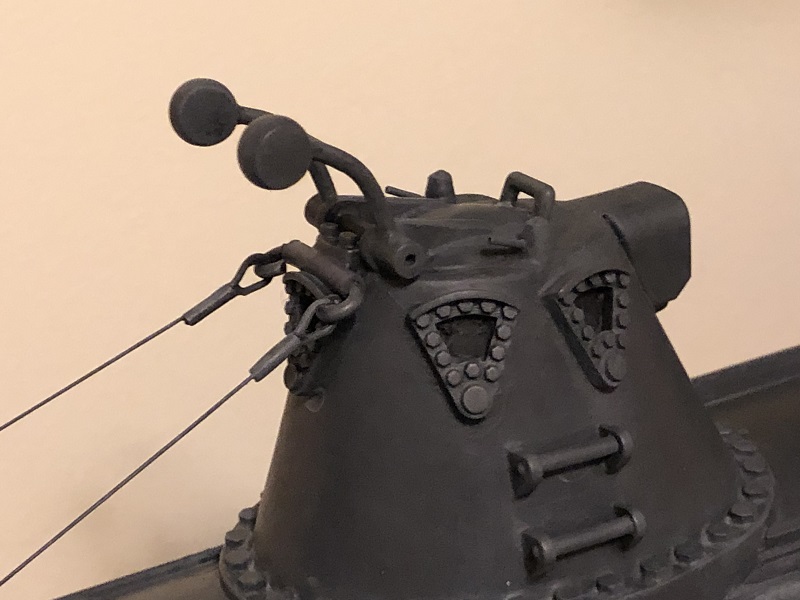

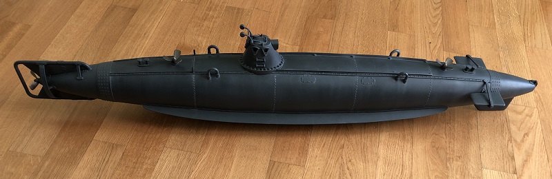

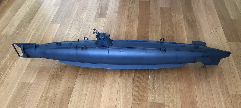

Ocean's One* Posted January 29, 2020 Author Report Posted January 29, 2020 (edited) Cari amici, ho effettuato le prove che mi consigliavate (le sporcature dei Lifecolor erano carine) ma vi devo dire che alla fine ho preso una strada diversa. Infatti, i pezzi arrugginiti avrebbero dovuto richiamare altra ruggine presente a spot sullo scafo e magari anche un po' di verde sulle eliche. Dopo una chiacchierata con il Dir, abbiamo convenuto che forse era meglio tenere il modello lindo, slavato ma non arrugginito. Di conseguenza, avere gli occhielli come unica parte arrugginita dello scafo non ci stava bene. E visto che nemmeno il color ottone era coerente con la foto del battello, alla fine mi sono deciso a ricolorare tutte i pezzi in grigio scuro, schiarendo un po' i vari dettagli. Questo è il risultato finale, che spero sia di vostro gradimento: __________ Ora al battello non manca più nulla. Qualcuno invece ha idee per il piedistallo? Edited January 29, 2020 by Ocean's One Quote

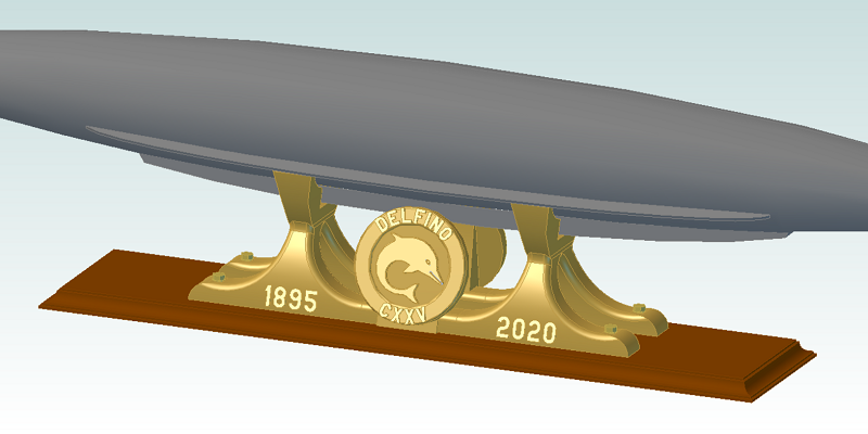

Ocean's One* Posted July 15, 2020 Author Report Posted July 15, 2020 Sì, lo so che ho fatto passare sei mesi! Sono stato un po' preso da altri lavori, ma finalmente sono riuscito a disegnare qualcosa di decente... Base in legno di una quarantina di cm, e supporto stampato in 3D con un "minimo" di personalizzazione. Io ci vedo bene in centro uno stemma di circa 9-10 cm, con il delfino dei Sommergibilisti e nella corona attorno qualche scritta, tipo 1895-2020-125 e il nome Delfino. Ancora da affinare, anche con i vostri suggerimenti. Intanto è così: Quote
Totiano* Posted July 16, 2020 Report Posted July 16, 2020 Davvero bella! Credo che la basetta in legno starebbe bene più lineare (rettangolare) ma è una sensazione personale, ovviamente. Se vuoi ti procuro qualche stemma da sommergibilista, quello dorato da 3 cm o quello in acciaio da 5 cm, potrebbeor creare un bel contrasto però dovresti cambiare il posto per la scritta... Quote
Ocean's One* Posted July 16, 2020 Author Report Posted July 16, 2020 (edited) Grazie Iscandar e grazie Dir! Marco, ok per la basetta più lineare, dopo la ridisegno. I distintivi da sommergibilista sono una bell’idea ma credo che non ci siamo molto come proporzioni. Infatti considera che 5 cm sono come le eliche del modello, che effettivamente è molto grosso. Per un piedistallo “importante” credo sia meglio stampare un distintivo più grande, vicino ai 10 cm, e personalizzarlo con le scritte che vogliamo noi. Fra l’altro, le scritte che vorrei applicare non sono proprio poche. Io ci vedrei: - Nome Delfino - Anni 1895 - 2020 per la commemorazione - 125 oppure CXXV del 125mo - stemma Betasom - Indicazione scala 1:24 - Indicazione versione 1900 del battello - Eventuale testo descrittivo, se vogliamo Quindi, integrare almeno tre-quattro di queste scritte nel medaglione o nel piedistallo sarebbe cosa utile. (Ovviamente, a patto che la stampa 3D generi una superficie abbastanza liscia da poter stampare lettere ben leggibili. A questo proposito, cosa dice il buon Mascal?) Edited July 16, 2020 by Ocean's One Quote

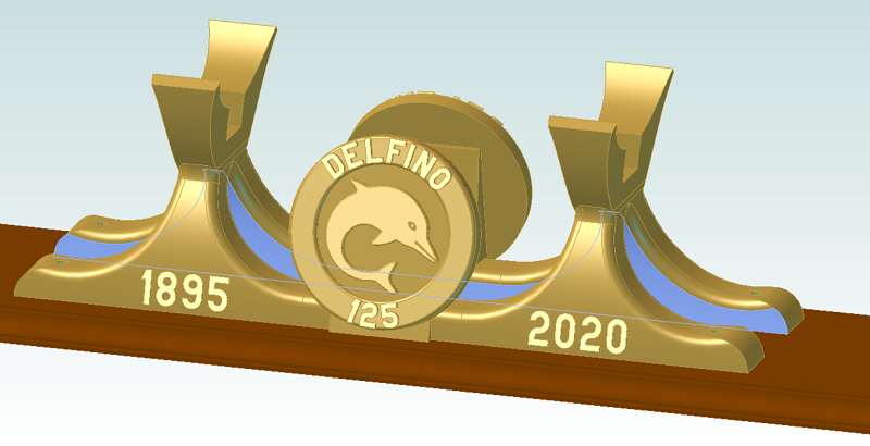

Ocean's One* Posted July 22, 2020 Author Report Posted July 22, 2020 Il sottoscritto ringrazia, tenendo presente la cosa per quando il disegno del piedistallo sarà completamente affinato! Per intanto, ecco un ulteriore passo avanti: Per il Dir e chi altro vorrà commentare: Cosa ne dite? Celebro il 125mo e non affollo troppo il medaglione, mettendo le due date all'esterno. Poi, mettiamo un adesivo gommoso di Betasom sulla basetta e rinunciamo all'indicazione della scala 1:24 e dell'anno di questa versione (1900) che sarebbe una terza data che crea confusione. _________ Invece, Call_Me_V, a me serve il tuo parere per capire meglio la fattibilità. Immagino che la definizione venga ottima con gli estrusori che mi hai detto in PM, ma cosa ne dici dei sottosquadri delle cifre in rilievo degli anni 1895 e 2020? Verrebbero stampate così, di pezzo con il piedistallo, e sicuramente ci sono delle zone non supportate. (solo il medaglione si stamperebbe piatto e non causerebbe problemi) Quote
Totiano* Posted July 23, 2020 Report Posted July 23, 2020 17 hours ago, Ocean's One said: Per il Dir e chi altro vorrà commentare: Cosa ne dite? Celebro il 125mo e non affollo troppo il medaglione, mettendo le due date all'esterno. Poi, mettiamo un adesivo gommoso di Betasom sulla basetta e rinunciamo all'indicazione della scala 1:24 e dell'anno di questa versione (1900) che sarebbe una terza data che crea confusione. CONCORDO, OTTIMA IDEA Quote
Call_Me_V Posted July 23, 2020 Report Posted July 23, 2020 On 22/7/2020 at 14:26, Ocean's One said: ma cosa ne dici dei sottosquadri delle cifre in rilievo degli anni 1895 e 2020? Ti consiglio di procede come stai facendo, non ci sono problemi con sotto-squadri, al massimo se son eccessivamente pronunciati utilizziamo del materiale di supporto e gli creiamo dei piccoli appoggi per evitare "la stampa nel vuoto". On 22/7/2020 at 14:26, Ocean's One said: Verrebbero stampate così, di pezzo con il piedistallo, e sicuramente ci sono delle zone non supportate. Ottimo, viene bene...riguardo l'estetica il fatto di averlo realizzato leggermente inclinato (e non dritto), permette di diminuire già da se "l'effetto parete" riducendo l'effetto visivo dei layer, infatti in molte occasioni se si vuole utilizzare questa "miglioria" (se così si può dire), generalmente si stampano a 45° con tutto il supporto sotto, un esempio di un "muso" di una ferrari con supporto inclinato questo solo per dirti, procedi pure come vorresti realizzare il piedistallo, poi in una fase quasi definitiva mi mandi il file e lo passo allo slicer, a quel punto facciamo un minimo di tuning del modello (se necessario) per ottimizzarlo su una stampa 3D. In tale occasione gli settiamo anche tutti i parametri dello slicer per avere il meglio della stampa e far si che il pezzo venga il più vicino possibile a un pezzo da stampo ....il mio estrusore da 0.25 mm e la mia stampante daranno il loro meglio!! Quote
Ocean's One* Posted September 7, 2020 Author Report Posted September 7, 2020 (edited) Carissimo, dopo aver ribadito tutto il mio apprezzamento per questo tuo assist, posto qui l'ultima versione del supporto. Secondo me può essere quella finale; la base in legno di 600x150 mm l'ho già presa e mi sembra sia abbastanza proporzionata. Il supporto vero e proprio, che ho ingrandito nella seconda immagine, può essere stampato tutto insieme oppure spezzato in diversi componenti: i medaglioni indipendenti, e magari anche la parte alta degli appoggi per lo scafo. Però dimmi tu... Non appena mi darai un ok potrò inviarti il file .stl Ultimo punto: non so se come ingombri ci siamo, perché non è un pezzo piccolissimo. Il supporto, se stampato tutto insieme, è alto 120 mm. La base è invece di 370x100 mm e, se messa a 45°, occupa un quadrato di 335x335 mm. La tua stampante che volume massimo può trattare? Grazie ancora. Ciao! _______ EDIT: naturalmente sull'estetica l'opinione di tutti è benvenuta! Edited September 7, 2020 by Ocean's One Quote
Totiano* Posted September 7, 2020 Report Posted September 7, 2020 Davvero molto bello, non so se sia alla portata di chiunque il 125° a lettere romane... Quote
Totiano* Posted September 8, 2020 Report Posted September 8, 2020 27 minutes ago, Ocean's One said: Meglio così, Dir? A me piace sicuramente di più, vediamo cosa dicono gli altri, magari... Quote
magico_8°/88* Posted September 8, 2020 Report Posted September 8, 2020 (edited) Meglio il "125" in carattere arabo...io metterei anche il ° su 125 per rendere chiaro che si tratta di un'evento e non del DO 😂 Una cosa che non mi convince (lo so Marco arrivo alla fine e rompo pure le scatole ) è il tipo di carattere utilizzato per le scritte forse troppo "moderno" (mi ricorda i DO delle unità USNavy...), utilizzerei un altro font, più "antico"...prova, se vuoi, "monotype corsiva" o "Baskerville Old Face" E per finire, se utilizzi il primo font corsivo, perchè non "provare" a scrivere il nome del battello con lo stesso carattere solo...NON in maiuscolo Edited September 8, 2020 by magico_8°/88 Quote
Call_Me_V Posted September 8, 2020 Report Posted September 8, 2020 (edited) @Ocean's One bella realizzazione Solo che come dimensioni siamo fuori dal mio piano di stampa che è --> 25 x 21 x 21 cm Perciò ti chiederei se è possibile spezzettarlo magari in 4 parti, del tipo (non so se l'immagine seguente rende l'idea) ovvero i 2 emblemi indipendenti da incastrare poi nei due piedistalli laterali....credi sia fattibile? Edited September 8, 2020 by Call_Me_V Quote
Ocean's One* Posted September 8, 2020 Author Report Posted September 8, 2020 @magico_8°/88 Per il circolino di “esimo”, nessun problema. Invece, per i font, ti devo dare una brutta notizia: il misero CAD che ho usato non offre alcun font selezionabile, quindi ho dovuto disegnare i caratteri uno per uno, usando uno stile basico. Aggiungiamoci anche il fatto che, per una stampa perlomeno accettabile, lo spessore delle lettere deve risultare abbastanza costante, quindi non sono possibili ricercatezze tipo il corsivo, con i suoi tratti molto fini. Quindi, mi dispiace, teniamoci i caratteri così: già sarà un successo se si riuscirà a stampare a filamento delle piccole lettere di 8x5 mm, con tratti larghi 1,5 mm circa. @Call_Me_V Messaggio recepito. Per la suddivisione in parti, però, ti propongo una soluzione leggermente diversa. Scorporiamo i soli medaglioni, che saranno stampati piatti in orizzontale, avendo secondo me una migliore definizione dei caratteri in rilievo (concordi?). il resto del supporto si può invece dividere in due sole parti sulla mezzeria, realizzando pezzi da circa 185x100x120 mm, che entrano bene nel tuo volume di lavoro. La giunta di queste due parti finirebbe poi nascosta dai medaglioni, con ulteriori vantaggi estetici. Che dici, la accendiamo? Dammi un ok e disegno... Quote
