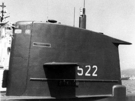

Totiano* Posted September 13, 2009 Report Posted September 13, 2009 (edited) sfortunatamente ho trovato pochissimo... questa è la vela del pelosi, si distingue abbastanza la forma del diffusore gas di scarico mentre questa è la vela di un IV serie infine una foto (lunica di discrete dimensioni) che vede dall'altro lato la vela di Pelosi, Todaro e Prini scattata in occasione del raduno di Betasom a Taranto 2 anni fa una foto dall'alto l'ordine delle antenne, uguale per terza e quarta serie, vede i 2 periscopi (adesso dotati di fairing) poi le 2 antenne TLC (una per lato, poi radar, snorkel ed ESM) le foto vengono tutte dall'archivio di scuolasom e ritengo l'autore sia l'amm Guastadisegni Edited September 13, 2009 by Totiano Quote
BUFFOLUTO Posted September 14, 2009 Author Report Posted September 14, 2009 la foto della vela del Pelosi è buona, per cui inizierò con questa Quote
