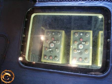

Totiano* Posted March 29, 2009 Author Report Posted March 29, 2009 ci ho messo un po a ritrovarle... queste batterie sono esposte sul Toti a Milano. in effetti non sono batterie di questi battelli, ma batterie di un Sauro opportunamente svuotate per renderle non pericolose. comunque le dimensioni sono praticamente le stesse e la differenza riguarda il coperchio, dove avremmo visto 2 tappi, 2 pompette per il rimescolamente, ecc... Quote
