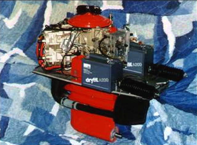

ciao raga, oggi ho fatto un pò di compiti al lavoro, anzi, i compiti l'ho fatti fare ad un pogettista :s41: , gli ho parlato di sto progetto e dei motori, visto che ne ha studiati e provati di vario tipo per la ditta.
Riguardo i motori per l'avviamento, me li ha sconsigliati alla grande, la motivazione, del tutto logica è che: i motori per l'avviamento dei mezzi, hanno si una buona forza, solo, non sono fatti per un funzionamento continuo, sono studiati per essere utilizati per pochi secondi non per minuti o ore, gli ho fatto vedere i siti dei crucchi, dovi ci sono anche i dati tecnici dei motori che hanno usato. Il problema, oltre che trovare un motore che superi almeno i 6/7 hp, secondo lui meno non ti muovi neanche (lui mi parlava di almeno un 10hp), sono proprio le batterie, con un motore di almeno 10 hp, per muverlo si necessita di svariati amperaggi e una corrente ben superiore hai 20 volt, almeno 40 o 50, il che comporta uno sfracello di batterie, come http://www.psubs.org/projects/bgiff/
anche se lui monda 2 motori da 20hp, con 1 gia da dieci mi parlava di almeno un 100A e di una cinquantina di volt :s12: , uscito dal lavoro me ne sono andato al negozio a vedere quanto cosano ste batterie e che potenze si può raggiugere, la cosa non mi ha tanto sconfortato, anzi, si puo arrivare fino a 200A per pacco :s20: solo che costano anche 300 eurini :s05: e credo che pesino uno sfracello; lo spaciatore di batterie, mi ha pure detto che esistono 2 tipi diverse di batterie, quelle da macchine-camion e quelle da barche, solo non conosce la differenza, crede dipenda dal tipo di carica, a secco o con acidi, non ho capito bene, poi lunedi lo chiedo al sapientino dove lavoro :s01: almeno che qualcuno no sappia in anticipo la risposta. Le batterie che ho visto sono quelle classiche della fiam, se vi puo interessare, mantre per i motori, ancora non ho visto niente, mi sono pure dimenticato di farmi dare il sito dove comprano i nostri.
Parlando sempre col tipo, il progettista, abbiamo cercato altri sistemi, lui mi ha proposto un motore a scoppio :s68: , in un sottomarino in immersione -.- , anche se la pensata tutto sommato non è male, mo vi spiego....
Allora un motore a scoppio ha bisogno di 3 cose, la benzina :s01: , l'aria per lo scoppio, l'aria per poter scaricare.
Riguardo la prima, no problem, la seconda, lui mi proponeva, di usare un motorino 50cc 2tempi(per le prove consigliava di prendere un ciao al disfascimento), quindi colleghi il motorino ad una bombola, ed hai l'aria, con una bobmbola da 20 lt caricata alle solite 200atm hai circa 80 minuti di autonomia, piu o meno, per lo scarico, se non vuoi fare molta profondità, basta una valvola di non ritorno (anche se lui non sà la pressione di uscita dei gas di scarico) per non fare entrare l'acqua, altrimenti per pressioni piu alte di 2 atm, io ho pensato ad una pompa di aspirazione ed espulzione; oltre a questo per risparmiare sul peso, abbiamo pensato di utilizare l'ossigeno e i gas di scarico, del motore stesso, un 20% del primo, con un 80% del secondo, il resto lo butti come sopra, per di piu l'ossigeno se premescolato, non da problemi di scoppio accidentale, se mai servono bumbole certificare o PULITE per l'ossigeno, secondo lui la cosa dovrebbe funzionare in maniera eccellente, avresti potenza a disposizione e elettricita per gli utilizatori senza sprecare le batterie di emergenza. Per giunta esistono motori per i modellini da 50cc che non pesano un piffero, amche se credo non siano fatti per grandi sforzi, oppure un semplice ciaino, preso da uno sfascia carrozze con 10 euro, contro i 300 di una batteria da 200A, unica pecca testa in ghisa mi pare, pesa uno stonfo; comunque calcolate, che chi non fà sub e deve comrare pure delle bombole, il costo è di massimo 200 euro (io mono bombola da 15 litri preso per 180 mila lireal tempo che fù, quindi con il cambio 1:1 180euri, sconato 170 ), nuve, trovate a moolto meno su ebay o nella cerchia dei sub, che posso garntire si trovano e se tenute a modo capano due vite, le mie erano di mio zio, comprate quando aveva 20 anni, adesso ne ha quasi 60, revisionate l'anno scorso sono ancora come nuove :s10: (il bibo che ho è fatto in trilaminato dalmine, che sfortunatamente non fanno piu da quello che mi hanno detto).
Che ne pensate??

L'idea di una sorta di AIP è senz'altro interessante, ma ci sono difficoltà aggiuntive di cui non si è fatto cenno :s10:
Il raffreddamento, in primissima istanza: i piccoli motori sono solitamente raffreddati ad aria. Anche riuscendo a fare un circuito di raffreddamento artigianale ad acqua, il motore scalderebbe e l'interno del sub diventerebbe in breve una sorta di sala caldaie.
Il rumore, non oso nemmeno immaginare cosa dev'essere stare con un motore a regime, per quanto piccolo e silenziato e montato su silent blocks, dentro un boiler in acciaio :s14: :s26: penso ci siano compagnie e luoghi più piacevoli.
La trasmissione, se un motore elettrico può essere accoppiato in direttissima alla sua elica, un motore a scoppio deve per forza avere almeno un giunto ed un invertitore, che sia sotto forma di scatola d'ingranaggi o d'elica a passo reversibile.
La possibilità di frazionare la propulsione: con l'elettrico si possono installare due o più motori, con motori a scoppio la vedo molto più problematica.
La puzza!! :s06: Per quanto pulito e sigillato un motore a scoppio puzza d'olio e di benzina. Per non parlare poi della sicurezza, incendi o fughe di gas di scarico.
Insomma, se nessuno finora ci ha mai provato, penso che ci siano solide ragioni :s02:
Edit: si potrebbe al limite esplorare la possibilità di usare un motore ad aria compressa od installare uno di quei gruppi elettrogeni portatili con relativo raddrizzatore per ricaricare le batterie e alimentare i motori in superficie

Motore ad aria compressa?? Spiegare pls... che quato mi manca... Cmq nel dolphin, credo abbiano usato un motore a scoppio, per la puzza, il vano motore non è a contatto con il vano equipaggio, la mia idea era di copiare pari pari il dolphin, poi nn serve un motoriduttore, credo....
