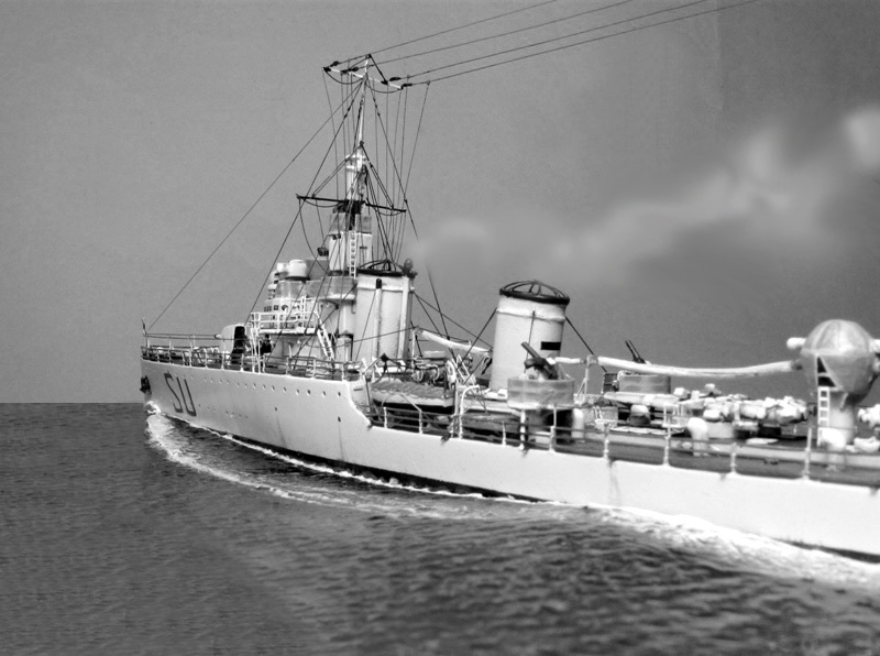

Akula_Class Posted September 17, 2012 Report Posted September 17, 2012 è veramente un bellissimo modello, complimenti! posso chiederti una cosa? il mare come è stato realizzato? i colori e il movimento dell'acqua è eccezionale, una resa veramente spettacolare! Quote
marcellodandrea Posted September 17, 2012 Author Report Posted September 17, 2012 Il mare è fatto con cartoncino da disegno a texture grossa. Le onde primarie sono state fatte al di sotto (riempiendo lo spazio con altra carta), le onde secondarie sono, appunto, la texture del cartoncino. I baffi a prua e la schiuma delle eliche sono modellate con gel acrilico (belle arti). Le scie ai lati sono solo dipinte con una tecnica basica per i figurini: luce sulle creste, ombre nelle valli. Comunque, al di là di quanto sia stato capace io di riprodurre la cosa, penso che la resa sia buona perché mi sono messo davanti una foto di un "Sauro" (mi sembra fosse il Nullo o il Manin, ora a memoria non ricordo) con una scia "bella" e l'ho copiata meglio che potevo. Credo che sia una strategia da seguire senz'altro, per avere scie realistiche (= utilizzare foto della medesima nave o di navi molto simili e copiarle). Per il resto grazie. ciao Marcello d'Andrea Quote

RN. Pola Posted September 21, 2012 Report Posted September 21, 2012 Come già detto, bellissimo modello, e altrettanto bellissime foto, in particolare mi piace tanto, Caro Marcello, quella in bianco e nero, la nave sembra quasi vera. Un saluto Fassio Quote
marcellodandrea Posted September 21, 2012 Author Report Posted September 21, 2012 Allora metto il link se no non si capisce bene a quale foto ti riferisci. Non è che non volevo mettere niente del genere, stavo cercando di risparmiare spazio per le altre quando sarà del tutto finita ... :-) http://www.modellismopiu.net/m+gallerie/main.php?g2_view=core.DownloadItem&g2_itemId=835047 grazie ancora Marcello d'Andrea Quote
