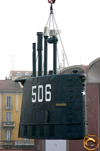

Aggiornamento sulle antenne del sommergibile.
Ho provveduto a rifare la basa del radar. sull prime immagini l'avevo realizata di forma cilindrica come da alcune immagini reperite in rete, ma oggi ho eseguito la modifica realizzandole come da progetto.
ESM e snorkel mi sembrano mlto vicini al vero, forse la strozzatura sotto la testa dello snorkel è eccessiva ma potrebbe essere un errore di prospettiva.
la testa del radar era corretta per un battello post 1985 e, in effetti, anacronostica sulla versione uscita dal cantiere che stai realizzando. come la hai modificata pero non è adetente al vero, la parte poppiera di quel guscio è piu "a prora di nave". vedo se riesco a trovare qualche vecchia foto...

Anch'io ho una domandina: mi incuriosisce la E dipinta sul fianco della torretta...
Ha a che fare con le decorazioni conferite all'unità? Sullo stile di quelle americane che, quando se lo meritavano, potevano fregiarsi delle E di Excellence?
esattamente, era la E dell'eccellenza, proprio come negli states, per chi faceva piu ore di moto nell'anno

Credo di aver quasi finito......
Ho dato una prima invecchiata al modello, manca ancora un pò di rugine ed una bella teca, ma soprattutto devo realizzare le bande numerate che misurano l'assetto del sommergibile e non sò proprio come farle.
Andrebbero scritti dei numeri in bianco ma sono troppo piccoli da realizzare a mano.
Si accettano consigli.
Mauro
