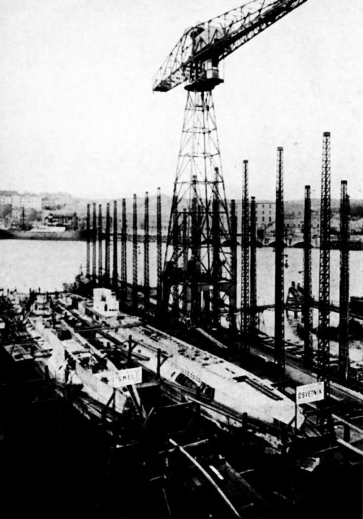

I sommergibili SMELI e OSVETNIK in costruzione presso i Chantiers de la Loire, da "I sommergibili italiani" di Paolo M. Pollina - USMM - 1963, per g.c. Sergio Mariotti

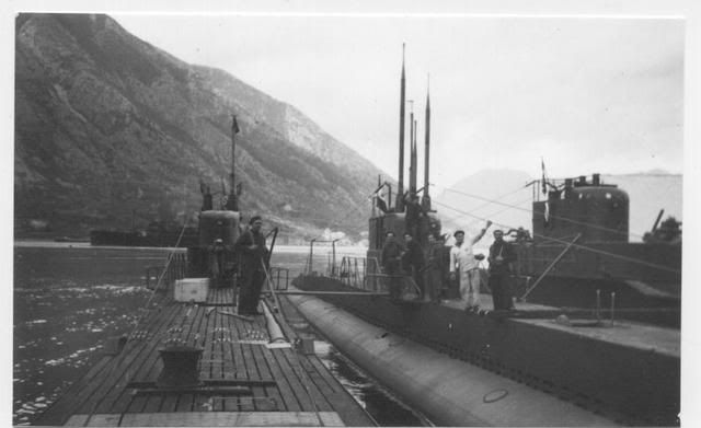

Cattaro, fine aprile 1941. Due immagini di tre som­mergibili già appartenenti alla Marina jugoslava catturati intatti dalle forze italiane che il 17 aprile hanno occupato la località. Nella foto sopra si ricono­scono l'Hrabri, in primo piano, quindi l'Ostvenik e lo Smeli; nell'altra (sotto) i battelli, da destra a sini­stra, sono l'Ostvenik, lo Smeli e l'Hrabri con ban­diera e marinai di guardia italiani a bordo. Delle quattro unità subacquee in servizio nella Marina jugoslava nel 1941 solo il sommergibile Nebojsa, gemello dell'Hrabri, è riuscito a sottrarsi alla cattu­ra rifugiandosi in un porto controllato dagli inglesi. L'Hrabri, costruito in Gran Bretagna nel 1926/28, è un'unità da 975/1.164 tonnellate; verrà denomi­nata provvisoriamente N.3 dalla Regia Marina ma, in ragione della sua età e del notevole stato di usura in cui è stata ritrovata, sarà avviata alla demolizione nello stesso 1941. Gli altri due battelli, co­struiti in Francia nel 1927/1929 sono invece in mi­gliori condizioni e ne verrà deciso il ripristino.
Smeli e Ostvenik, che il 17 aprile hanno assunto le caratteristiche provvisorie N. 2 ed N. 1 rispettiva­mente, il 24 aprile assumeranno i nomi di Antonio Bajamonti e Francesco Rismondo. Poco dopo verranno trasferiti a Pola dove saranno sottoposti ad una prima revisione generale che sarà poi completata, assieme ad alcuni lavori di modifica, alla Spezia.  (Coll. A. Fraccaroli da da "Sommergibili in Guerra" di E. Bagnasco e A. Rastelli - Albertelli - 1994, per g.c. Sergio Mariotti)
Cattaro aprile 1941, da sinistra N 3 (ex jugoslavo Hrabri), Antonio Bajamonti (ex jugoslavo Smeli), Francesco Rismondo (ex jugoslavo Ostvenik), via M. Brescia.

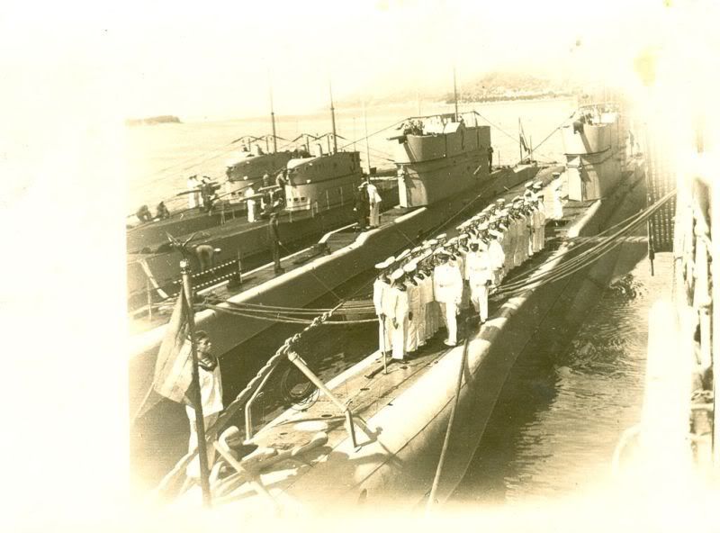

Cattaro aprile 1941, da sinistra N 3 (ex jugoslavo Hrabri), Antonio Bajamonti (ex jugoslavo Smeli), Francesco Rismondo (ex jugoslavo Ostvenik).
Smg. RISMONDO-Cobalto-H2-BAJAMONTI-Colonna_La.Spezia.primav.1943_I.sommergibili.italiani.1940-1943_2013-14.jpg
Un gruppo di sommergibili all'ormeggio alla Spezia nella primavera del 1943. Da sinistra: Rismondo (già iugoslavo Ostvenik), Cobalto, H. 2; Bajamonti (già iugoslavo Smeli) e Colonna, da "I sommergibili italiani 1940-1943" di E. Bagnasco e M. Brescia - 2013-2014 - Storia Militare Dossier.
