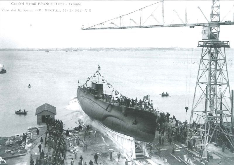

Taranto 31 marzo 1935, foto ufficiale del varo del sommergibile Pietro MICCA da "Sommergibili italiani" di A. Turrini e O.O. Miozzi - USMM - 1999

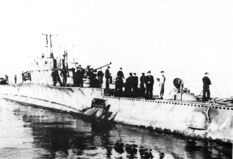

Il sommergibile MICCA 2° durante la guerra con livrea mimetica,
tratto da "Sommergibili italiani fra le due Guerre Mondiali" di A. Turrini - MariStat/UDAP - 1990, per g.c. Sergio Mariotti

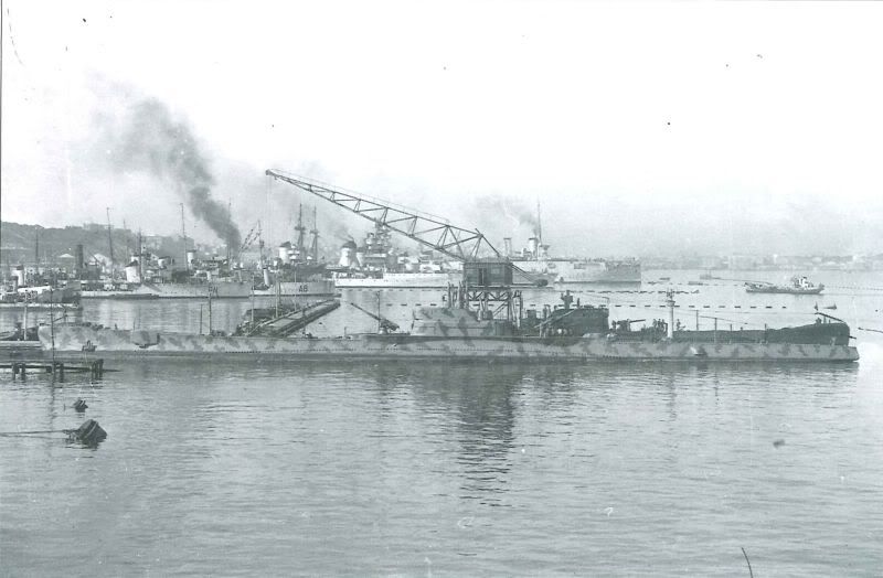

Il sommergibile Pietro MICCA a Taranto l'8 febbraio 1941, da "Sommergibili italiani" di A. Turrini e O.O. Miozzi - USMM - 1999
