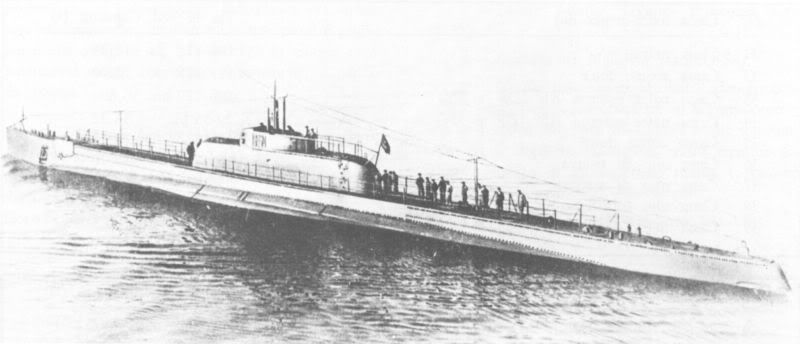

Potrebbe trattarsi del Fieramosca?
Perché le due foto sono dello stesso periodo
Modificato da magico_8°/88
Inviato (modificato)
Non sono un esperto, ma la foto in bianco e nero qui sotto (riportata nel post #1) e la tua sono uguali, quindi direi di sì!
Sommergibili%20italiani%20fra%20le%20due
Inviato
Grazie Serservel.
Ammetto di non aver notato che si trattava della stessa foto (o meglio inquadratura) del sommergibile Fieramosca.
La mia Famiglia possiede questa foto (dietro è formato cartolina) da oltre 80 anni ed essa mi ha sempre incuriosito per via di quella freccia che indica mio zio Enrico Peluso ripreso a bordo del sommergibile.
Comunque la mia domanda tendeva a domandare se anche nella prima foto fosse ripreso il Fieramosca.
Grazie Peppe F21
