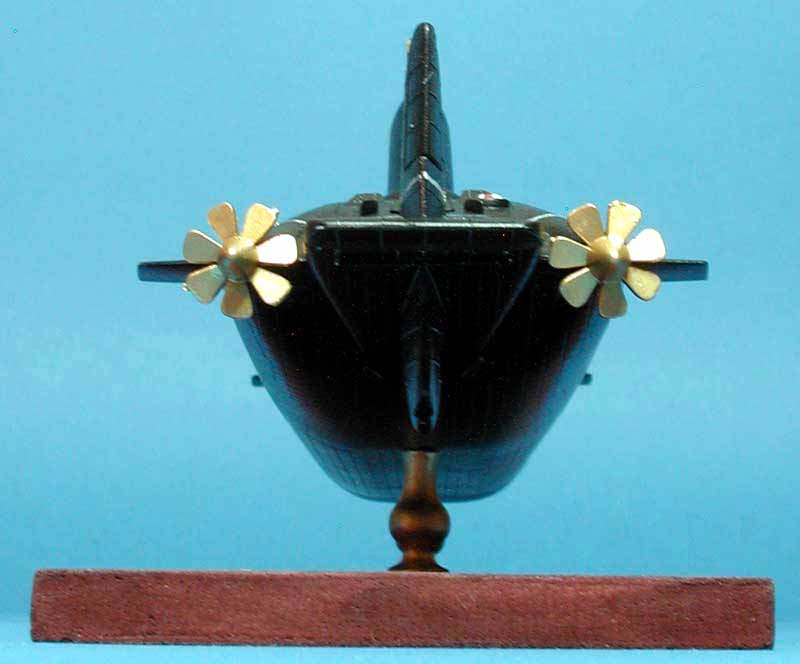

Per la coda ho trovato un modellino uguale all'Ottobre Rosso (come diceva Simone al tempo non avevano certezze su come fosse fatto un Tifone e lo hanno copiato quindi dal film); guarda qui: TYPHOON
Per convincerti ancora di più eccoti la prova finale:
I portelli, l'aggiunta dei propulsori di spinta e la modifica alla vela non mi sembrano un ostacolo insormntabile.
Per quanto riguarda l'allungamento dovresti tagliare in due il modello e aggiungerci una sezione sulla quale poi andrai a incidere o realizzare tramite altro procedimento i portelli per i missili aggiuntivi.

Ho trovato il modello di Tifone che più si avvicina all'Ottobre Rosso... adesso devo solo aspettare che mi arrivi e poi posso dare il via ai lavori...
La poppa è praticamente uguale...
