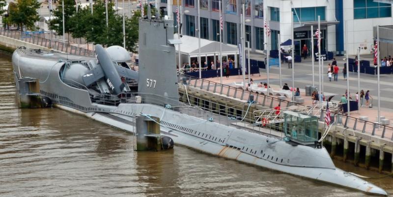

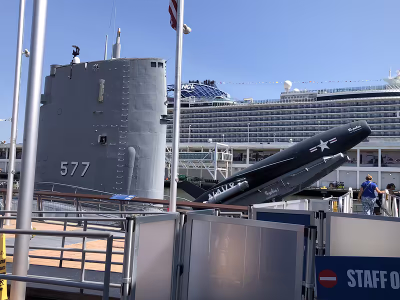

Ecco un’immagine di questo originale sottomarino, non ancora ormeggiato nella sua posizione definitiva:
Come vedete, si tratta un soggetto molto particolare ed anche piuttosto bruttino.

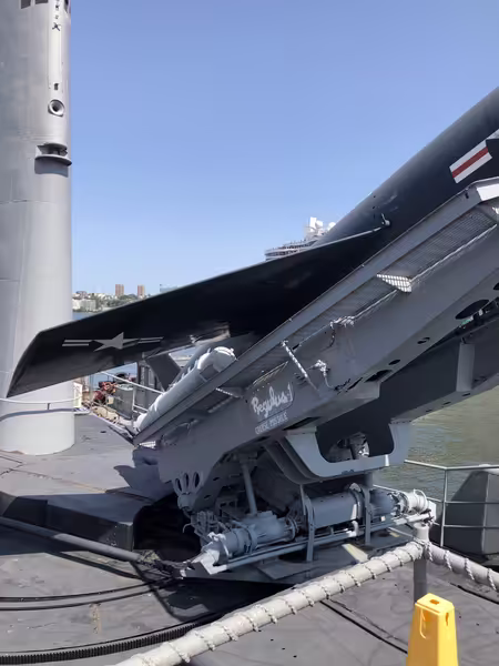

A prua si vedono due immensi cilindri stagni, con cappelli apribili verso poppa. Questi contenitori contenevano in totale 4 missili Regulus I, che venivano poi lanciati in sequenza dall’unica rampa di bordo.
Il lancio avveniva soltanto in emersione e richiedeva un notevole lavoro di preparazione, pari a circa 15 minuti per ogni missile.
Il progetto risente dell’eredità delle varie classi di sommergibili realizzati in precedenza: un doppio scafo quasi completo, due assi elica posti sotto la poppa, un’elevata riserva di spinta tipica dei sommergibili e non dei sottomarini.
Il dislocamento in superficie è di 2700 t, mentre quello immerso è di 3700 t; questa forte differenza comporta un’elevata riserva di spinta, pari a circa il 27%.
Un valore così alto è anche legato al grosso volume dei cilindri contenitori, posti sopra al galleggiamento: ho stimato il loro volume in ben 300 m3 = 300 t di acqua da imbarcare per farli immergere!
Possiamo quindi affermare che il Growler è ancora un sommergibile piuttosto che un sottomarino, cosa fra l’altro confermata dalla velocità in superficie (15 nodi) maggiore di quella in immersione (12 nodi).
Del resto, visto che il battello doveva impiegare il suo principale armamento stando emerso, la definizione di sommergibile ci può stare.

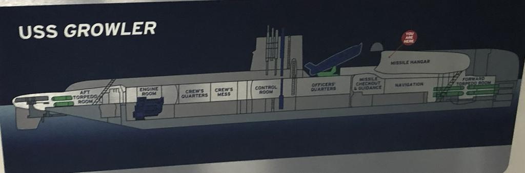

Per capire meglio la struttura del battello, ecco il disegno esplicativo preparato dal museo.
Nonostante i pochi anni di differenza rispetto ai “Toti”, possiamo affermare che i secondi siano veri sottomarini, a semplice scafo e con le casse principali a prora e poppa, mentre questo ha ancora una configurazione molto tradizionale e vicina ai battelli 2GM.
Lo spazio fra i due scafi è riempito da numerose casse zavorra, casse nafta ed altre casse ausiliarie, mentre anche la camera di lancio di poppa è un retaggio del passato.
Buona parte della sezione prodiera è occupata da compartimenti legati allo stivaggio e al controllo dei missili Regulus, funzione primaria del battello.

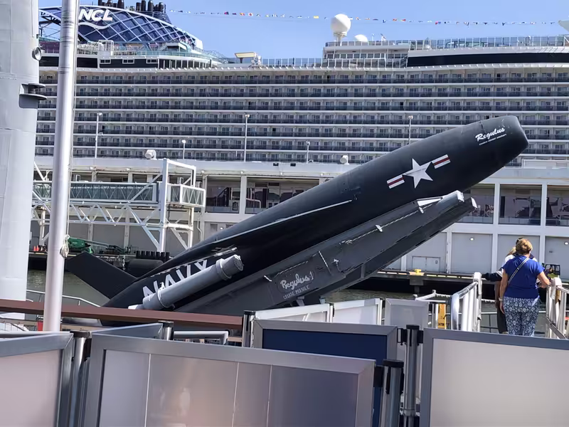

Ecco qualche vista esterna, con il missile in bella evidenza sulla sua rampa:

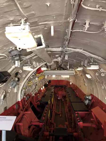

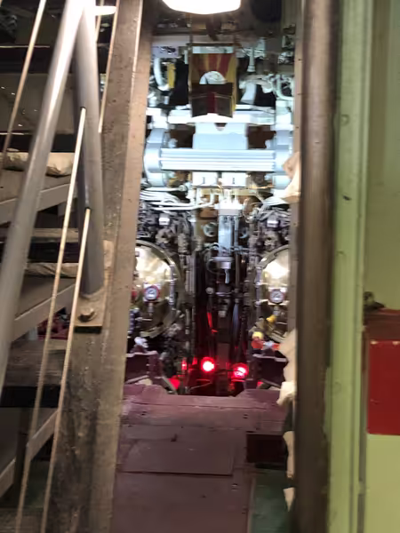

Entriamo all’interno attraverso l’enorme cappello di uno degli hangar stagni dei missili.
L’immagine dimostra la spaziosità del cilindro stagno, in grado di contenere due missili Regulus I, uno dietro l’altro e con le ali piegate:
10-missile-hangar-01.avif
Immagino che un tale volume emerso possa aver creato diversi problemi di assetto in navigazione, mentre dei portelli così ampi abbisognassero di verifiche più che attente contro eventuali trafilamenti.

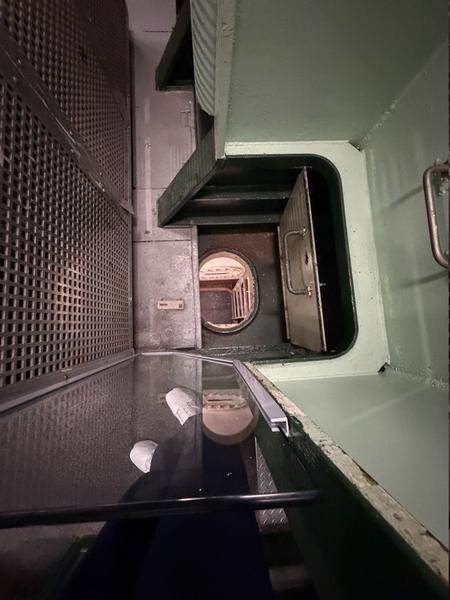

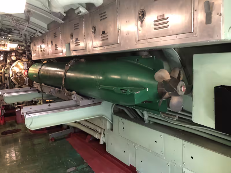

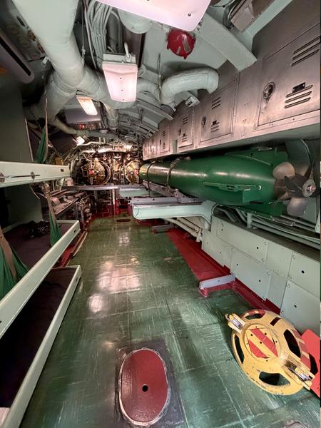

Dagli hangar dei missili si accede direttamente alla camera di lancio avanti, attraverso una scaletta più che dignitosa (una volta tanto era così già in origine, non solo dopo la musealizzazione)

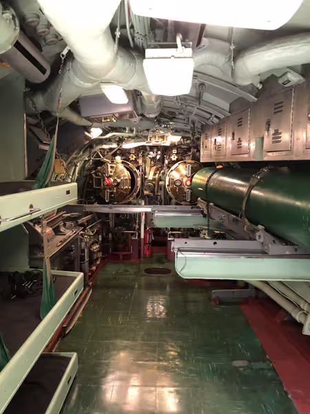

20-fwd-torp-room-01.avif
La visita è stata organizzata con un percorso obbligato da cui passa una persona alla volta, con balaustre e pannelli trasparenti che impediscono di entrare in aree non previste.
Visivamente si può apprezzare quasi tutto, ma per la camera di lancio avanti bisogna accontentarsi di sbirciare da lontano.
Ci sono sei tubi di lancio e nove brande per il personale addetto a quest’area e alla preparazione dei missili.

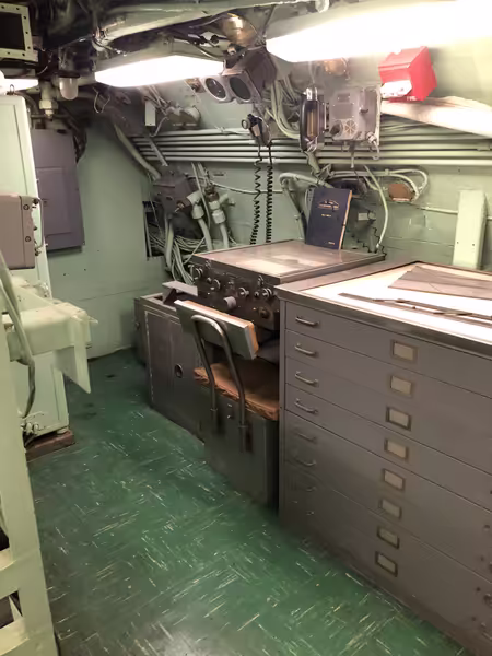

Giungiamo alla Navigation Room:
30-navigation-01.avif
30-navigation-02.avif
30-navigation-03.avif
Potrebbe sembrare strano che la navigazione non venga fatta in un locale attiguo alla camera di manovra, ma ciò è legato all’impiego strategico del mezzo.
E’ più importante l'interfaccia con la sala di approntamento e guida dei missili, in modo da pianificare l’esatto punto di lancio e la rotta dei missili verso l’obiettivo previsto (che di norma era la base sovietica di Petropavlovsk sul Pacifico).

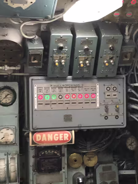

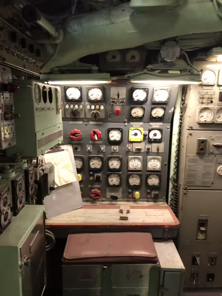

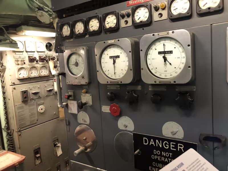

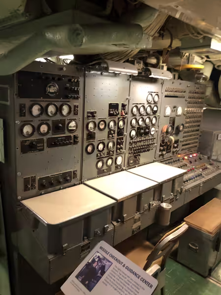

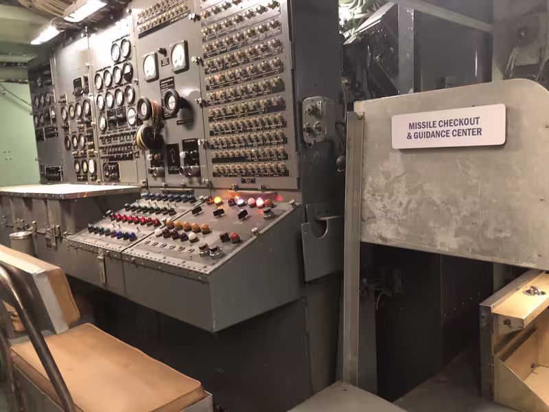

Senza soluzione di continuità, giungiamo al centro di check-out e guida dei missili:
40-missile-checkout-guidance-01.avif
40-missile-checkout-guidance-02.avif
40-missile-checkout-guidance-03.avif
40-missile-checkout-guidance-04.avif

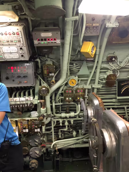

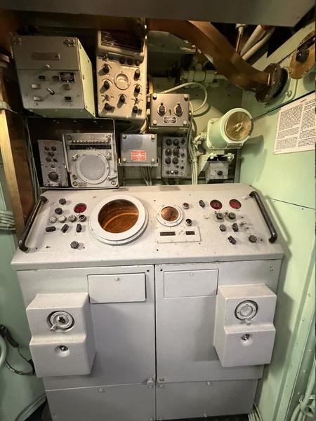

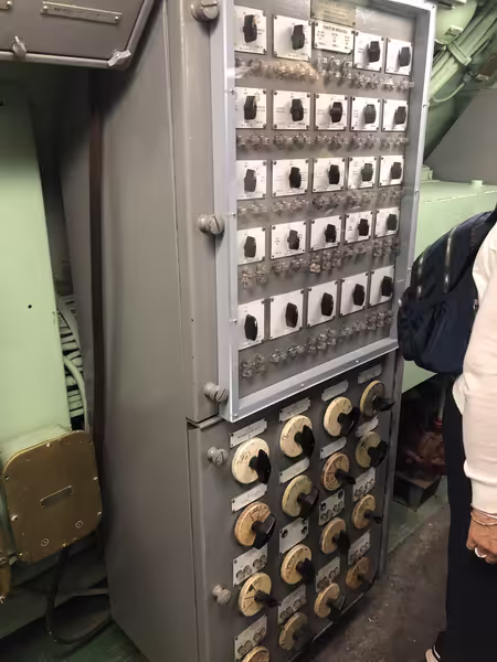

Vedete i complessi quadri per la verifica pre-lancio dei Regulus, insieme agli strumenti necessari per la programmazione della rotta di questi ordigni.
Un grosso armadio elettrico contiene gli interruttori per attivare le varie funzioni. Anche la rampa dei missili viene manovrata da questo locale.

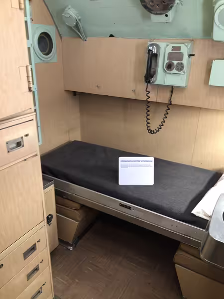

Il comandante ha la sua cabina singola:

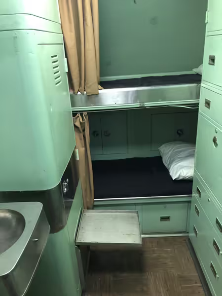

Gli ufficiali hanno cabine a due o tre brande:
50-officiers-02.avif
50-officiers-03.avif
50-officiers-07.avif

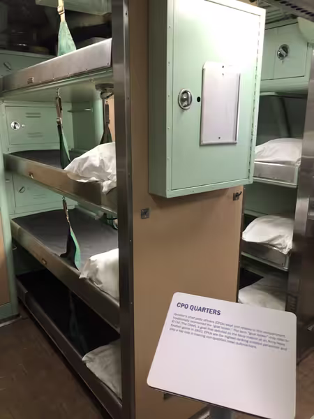

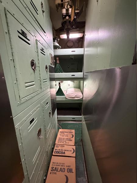

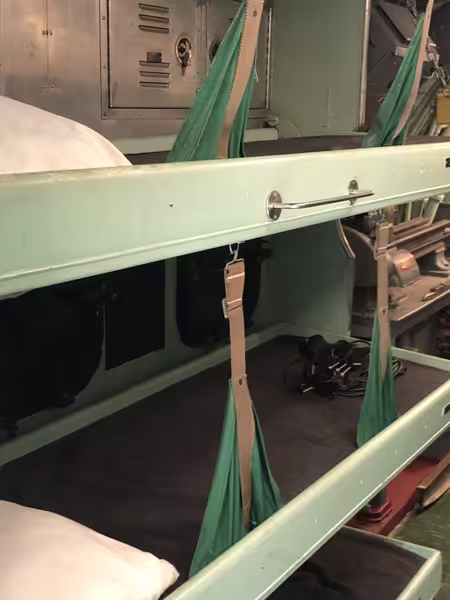

I CPO (Chief Petty Officiers, ovvero i Capi/sottufficiali) hanno un unico locale con 10 brande:
50-officiers-04.avif

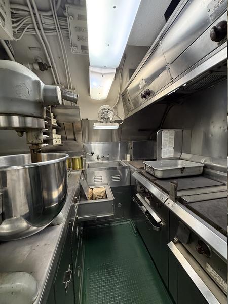

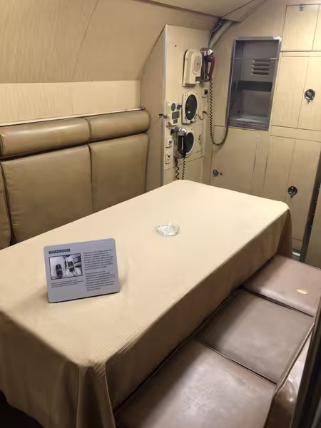

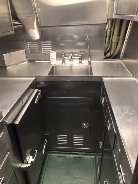

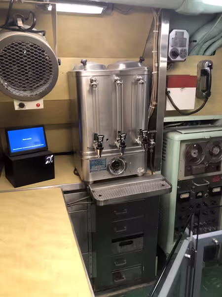

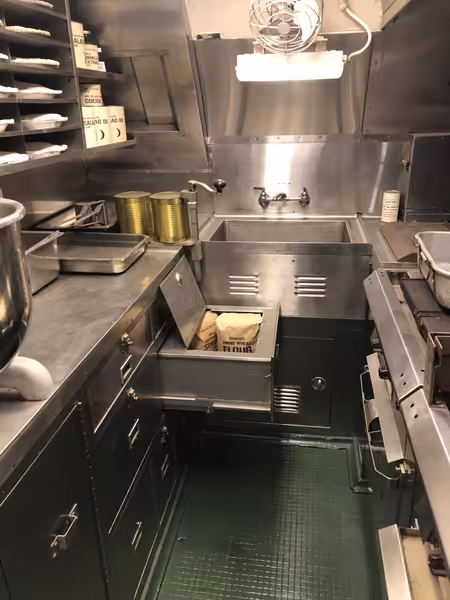

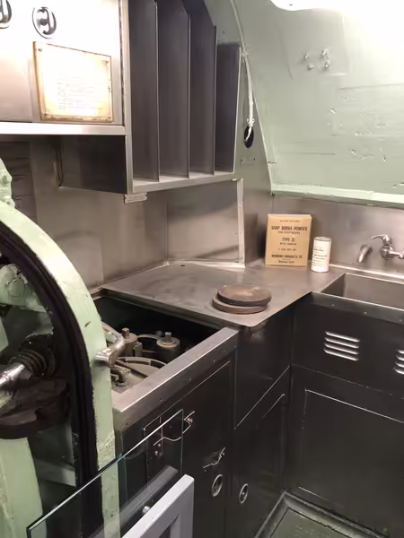

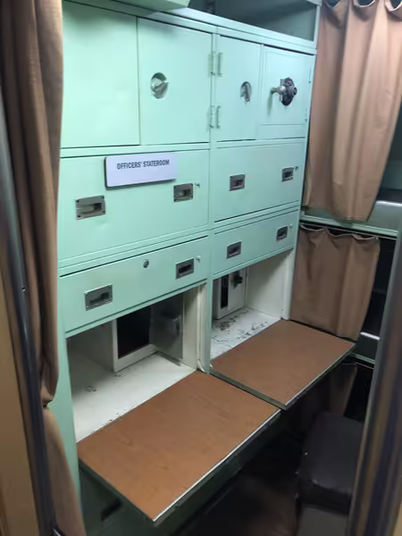

Qui vedete il Quadrato Ufficiali e la piccola cambusa a suo servizio:
50-officiers-05.avif
50-officiers-06.avif
(C’è anche un WC ma non ve lo mostro).

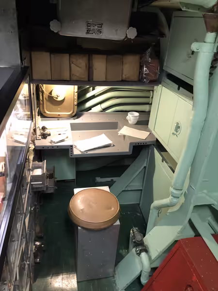

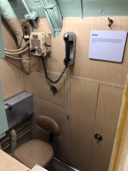

Infine, ecco il piccolo ufficio del furiere/contabile:
50-Officiers-08.avif

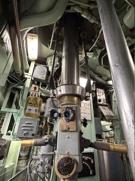

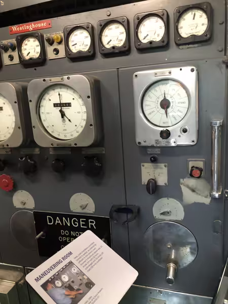

Eccoci ora in camera di manovra.

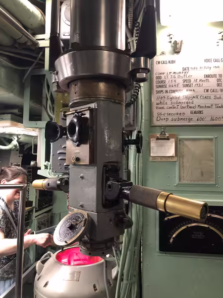

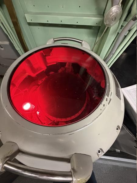

Al centro si trovano i periscopi di scoperta e di attacco, che però stavolta non sono posti uno dietro l’altro ma affiancati: il periscopio di attacco sulla dritta e quello di scoperta sulla sinistra, separati di circa 1 m: la larghezza della camera di manovra e della vela lo consentono.
Qui vedete il periscopio di attacco, mentre quello di scoperta risulta ammainato.
(n.b. Questa foto è stata scattata guardando verso poppa, quindi questo periscopio ci appare a sinistra rispetto alla mezzeria del locale.)

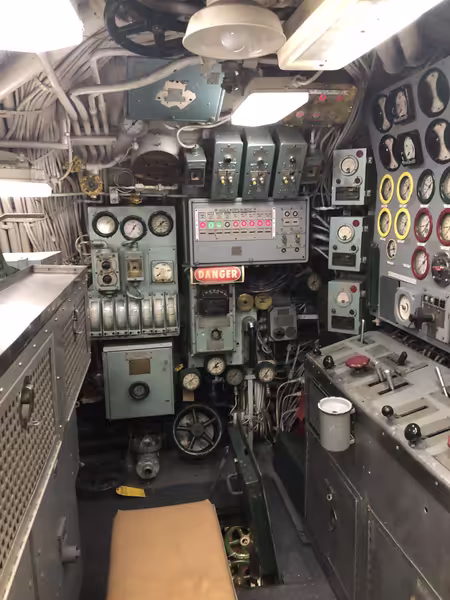

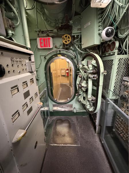

La camera di manovra è piuttosto asimmetrica: la timoneria si trova confinata sul lato sinistro, mentre sul lato di dritta c’è il solito corridoio di passaggio, sulla cui parete si trovano diversi strumenti tra cui (credo) il calcolatore di lancio dei siluri.

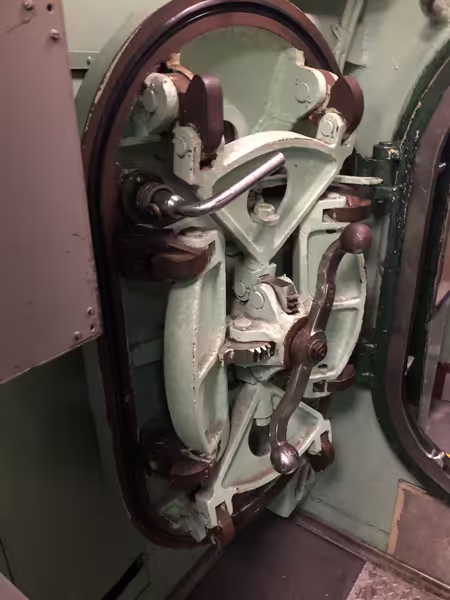

La porta stagna porta ai locali radio e sonar.
Anche la girobussola principale si trova in questa zona, appena dietro al periscopio di attacco.
60-control-room-04.avif

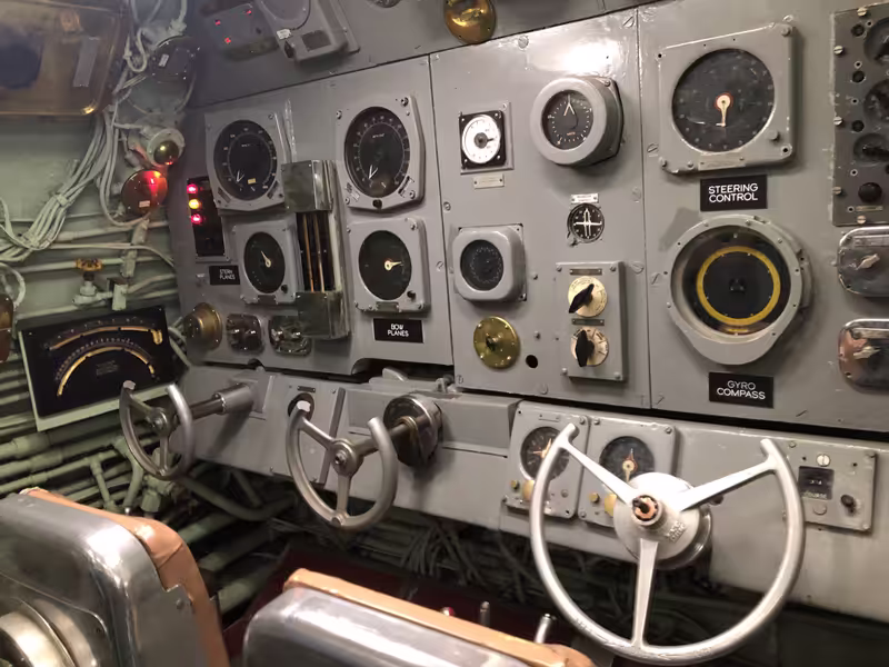

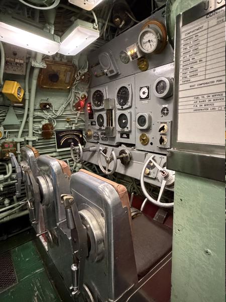

In timoneria lavorano ben tre timonieri, affiancati e convenzionalmente rivolti verso prora.
Da sinistra a destra, abbiamo il timoniere orizzontale dei piani poppieri, il timoniere orizzontale dei piani prodieri, il timoniere verticale.
Non stupisca la presenza di tre timonieri: si comunque di una architettura ereditata dai battelli della 2GM, visto che il Growler è stato varato nel 1958. Semplicemente, al posto delle grosse ruote meccaniche azionate manualmente, ci sono tre volantini collegati agli azionamenti oleodinamici.
60-control-room-06.avif
Ciascuna postazione dispone degli strumenti necessari alla specifica funzione.

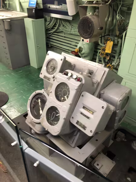

Il timoniere ai piani orizzontali poppieri naturalmente si occupava dell’assetto longitudinale e disponeva sul lato sinistro dell’inclinometro a bolla su doppia scala, che fa tanto “Toti”. A dire il vero, i nostri battelli avevano un fondo scala di +/-35° e ci arrivavano molto vicini, questi invece fanno gli “americani” e sparano +/-60° ma quelli reali sono certamente molti, molti meno!
Tra gli altri strumenti troviamo l’indicatore dell’angolo dei timoni e il profondimetro di alta scala, che arriva a 1000 piedi, ovvero poco più di 300 metri.
Questi elementi vengono ripetuti, stavolta con il profondimetro di bassa scala, sulla postazione del timoniere orizzontale avanti, posto al centro del trio e dedicato principalmente al controllo della quota.
Esiste poi un interessante strumento, l’unico con il quadrante bianco in foto, che è un “variometro” o indicatore della velocità istantanea di salita o discesa, in piedi al secondo.
Questo strumento, che ha un esatto corrispondente aeronautico, fa certamente comodo nella conduzione del battello, ma sui “Toti” non mi sembra di averlo visto da nessuna parte. Però lo sappiamo: gli americani avevano bisogno di un aiuto per capire quello che i timonieri italiani deducevano subito, guardando come si muoveva la lancetta del profondimetro.
(Per inciso: però oggi sui 212 questo “Depth Rate” è sempre presente)
A destra del variometro troviamo l’indicatore della velocità in nodi; è bene che i timonieri conoscano la velocità, per capire che reattività aspettarsi alle varie andature.
Infine, all’estrema destra, c’è la postazione del timoniere verticale: questi dispone dell’indicatore dell’angolo dei timoni, del ripetitore della girobussola ma anche di una bussola magnetica di riserva (non saprei quanto precisa).
Strumenti e selettori ausiliari completano il tutto.

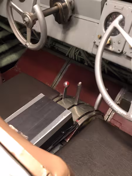

Ho scritto che l’azionamento dei timoni avveniva per via oleodinamica, ma c’era comunque una soluzione meccanica di riserva.
In caso di avaria oleodinamica, sullo schienale di ciascuna delle sedute c’erano tre manovelle meccaniche con due manopole estraibili, da utilizzare stando in piedi dietro al sedile, in modo da garantire comunque il completo controllo dei timoni.
Posso immaginare che non fosse totale la fiducia negli azionamenti oleodinamici, relativamente nuovi per l’epoca, e quindi si volesse mantenere come riserva le precedenti ruote meccaniche dei battelli 2GM.
Per attivare l’azionamento meccanico e le altre funzioni della timoneria troviamo queste leve poste in basso, alla sinistra del timoniere verticale.

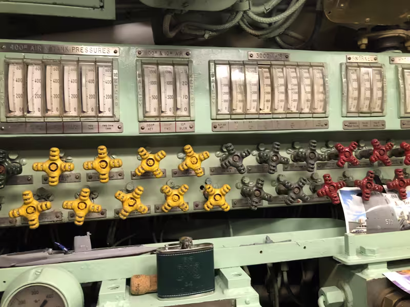

Infine vi devo dire che, purtroppo, tutta l’area di controllo dell’assetto risulta nascosta.
La tastiera e tutte le valvole si trovano sul lato sinistro posteriormente alla timoneria, mentre una parete in mezzeria alla camera le nasconde quasi completamente dal nostro sguardo.
Solo in questa foto si riesce ad osservare parte dell’albero di Natale e alcune valvole.
60-control-room-12.avif

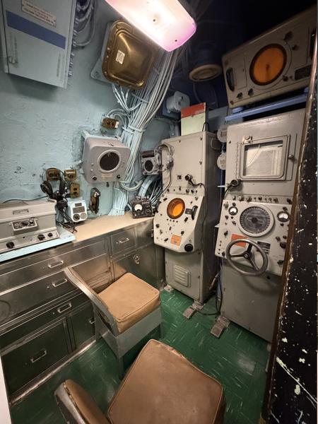

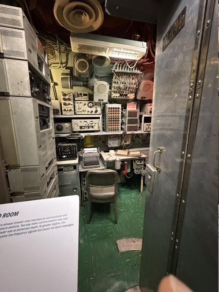

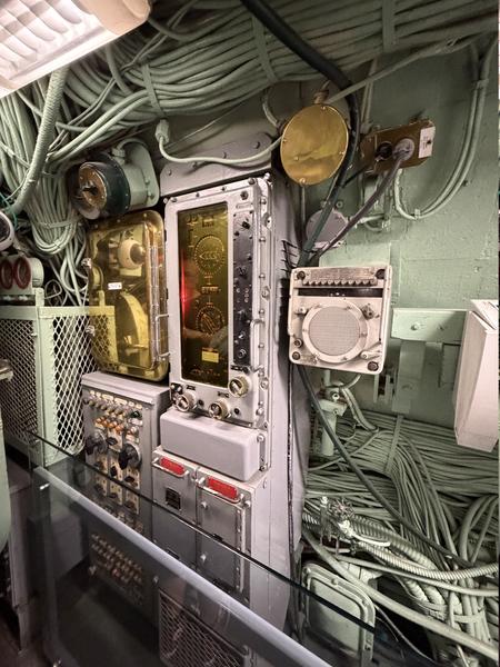

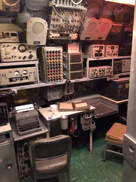

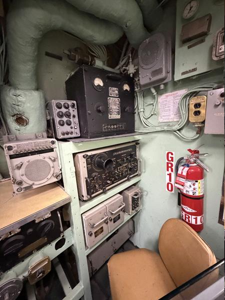

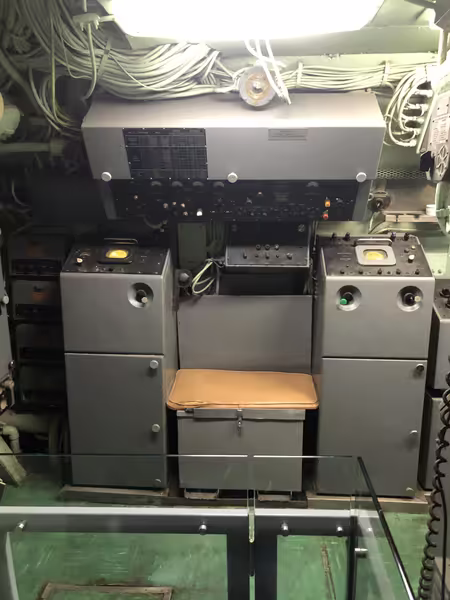

Ecco il locale radio, molto ben fornito di apparati che lavorano su varie frequenze.
62-radio-02.avif
Per un battello come il Growler, che avrebbe potuto ricevere l’ordine di lancio di armi nucleari, era molto importante disporre di canali di comunicazione affidabili, ridondanti e controllati attraverso rigorose procedure di verifica, con personale addestrato per questo delicato compito.
Alcune macchine elettromeccaniche di codifica/decodifica completano la dotazione.

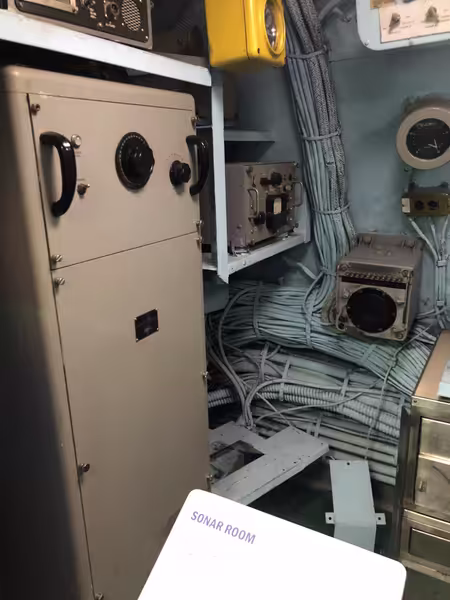

Il locale sensori si trova subito a poppavia del locale radio.
Ci sono due postazioni per sonar attivo e passivo, più altra strumentazione.
64-sensors-02.avif

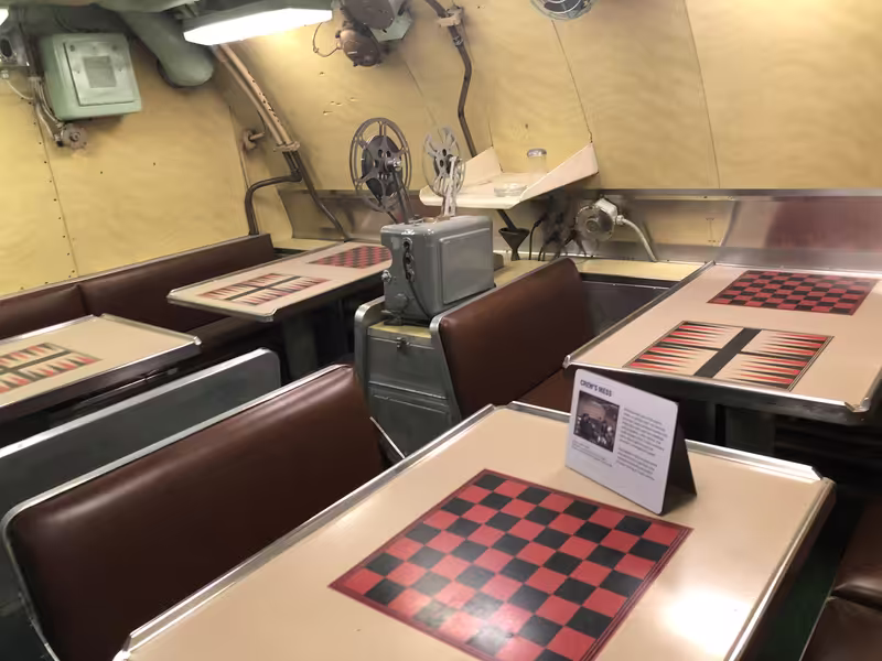

Superato questo compartimento, entreremo in quello destinato ai comuni dell'equipaggio e ai relativi servizi.

Esatto il lancio era effettuato con il missile posto di traverso dalla line adi mezzeria dell'unità...
da https://www.navsource.net/archives/08/08577.htm

In effetti forse sono stato un po’ ottimista nelle mie valutazioni sull’angolo della rampa.
E comunque, visto che l’approntamento del missile durava 15 minuti, il battello aveva tutto il tempo di mettersi sulla direzione ottimale per il lancio con rampa brandeggiata.

Qui è mostrata la cucina per l’equipaggio:
70-galley-01.avif
70-galley-02.avif

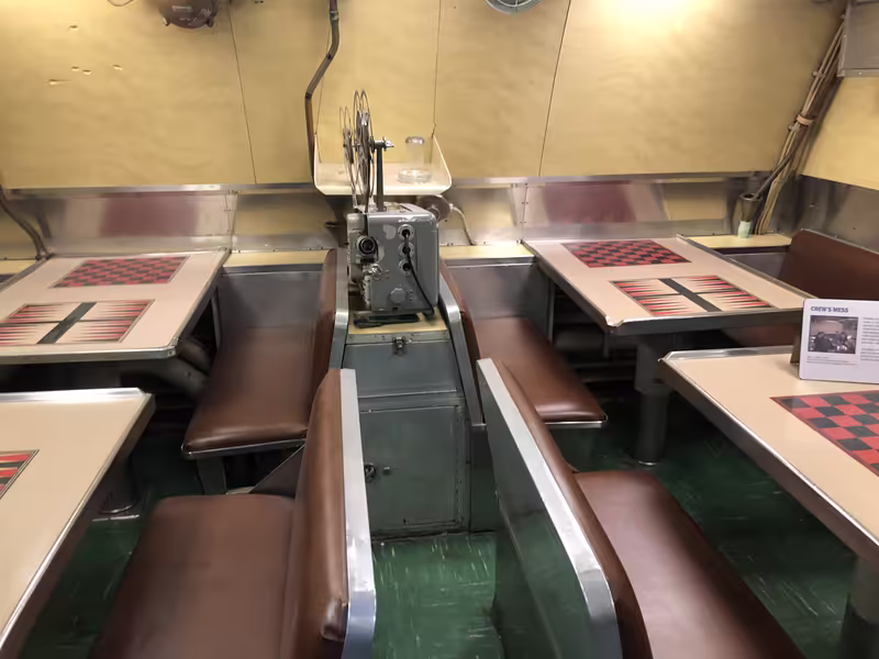

Ecco la mensa, che è anche il locale di vita del personale fuori dai turni di guardia.
Ci sono 5 tavoli a quattro posti, il che non è tantissimo e mi fa pensare ad una turnazione più articolata.
In effetti, considerando anche la presenza di brande per circa 2/3 dell’equipaggio, mi verrebbe da supporre dei turni di guardia tipo 4/8 e non 4/4, cosa certamente più sostenibile durante le lunghe missioni oceaniche.
72-crews-mess-01.avif
72-crews-mess-02.avif
Si nota la presenza di un americanissimo dispenser di caffè e bevande, nonché il classico proiettore per film, probabilmente in formato Super-8.
72-crews-mess-03.avif
72-crews-mess-04.avif

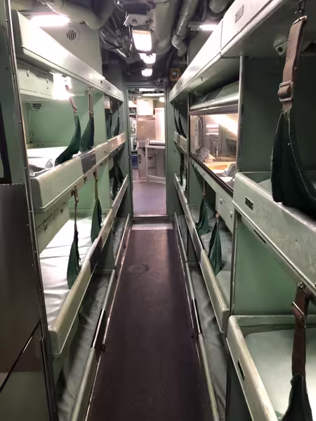

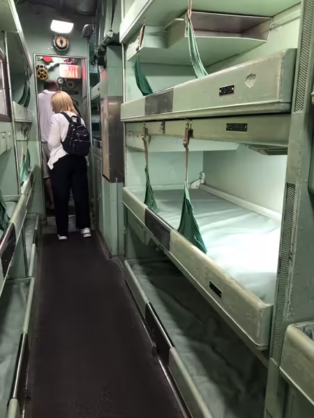

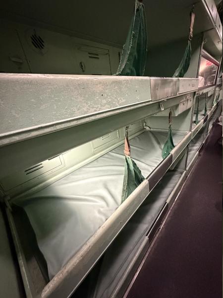

I locali per l’equipaggio dispongono di 30 brande su due corridoi e tre livelli, con possibilità di aggiungere ulteriori brande sul quarto livello. A questi posti letto vanno aggiunte altre 12 brande nelle camere di lancio avanti e addietro.
80-crews-quarters-01.avif
80-crews-quarters-03.avif
80-crews-quarters-04.avif

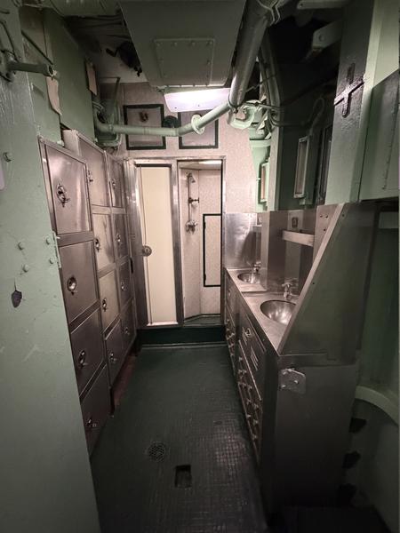

I bagni sono abbastanza dignitosi, con lavandini doppi, doccia e tre WC.
80-crews-quarters-07.avif

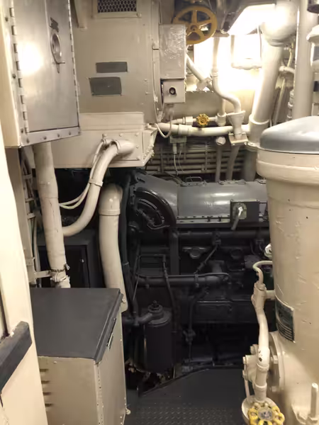

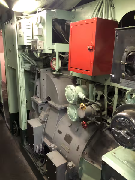

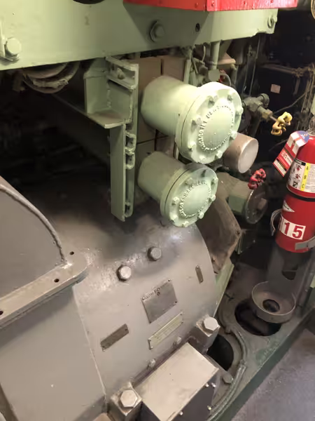

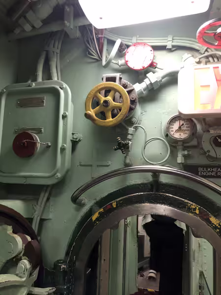

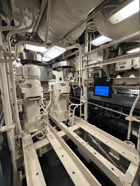

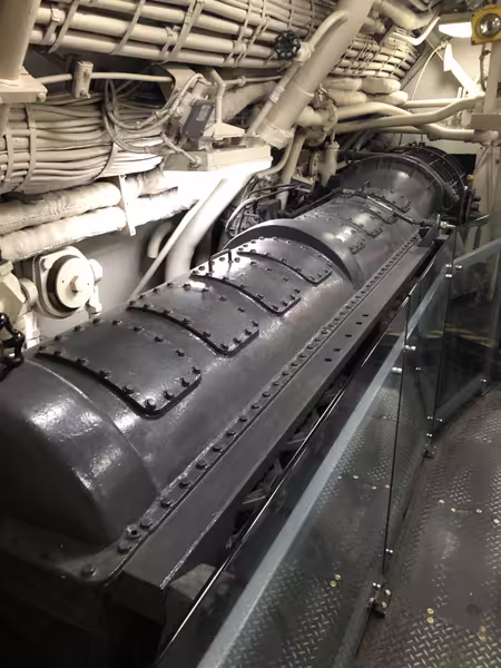

Passiamo un’ulteriore porta stagna per entrare nella sala motori.
90-engine-room-01.avif
90-engine-room-02.avif
I tre Diesel-generatori sono poco visibili dalla nostra posizione essendo posti molto più in basso, sul ponte inferiore. Sono generatori puri e non propulsori, quindi non hanno bisogno di mantenere l’allineamento con la linea d’asse e possono essere disposti senza vincoli particolari (oltretutto, sono tre e non due come gli assi elica).
90-engine-room-04.avif
90-engine-room-05.avif
90-engine-room-06.avif
L’accesso al livello inferiore, che consente anche di raggiungere il locale batterie addietro, avviene attraverso questo portello.
Ingressi analoghi sono presenti per il locale batterie avanti e per il locale pompe assetto, che si trova proprio sotto la camera di manovra.

Arrivati all’ Hull Openings Control Panel, il quadro controllo aperture scafo, gli ho detto che noi lo chiamiamo “Albero di Natale” e, indovinate, anche loro!!!
Quentin aveva già notato il Delfino che (immeritatamente) porto sulla maglietta: da lì, ne è nata una bellissima chiacchierata fra appassionati, spaziando dai battelli 2GM ai Polaris, citando ovviamente il comune nemico sovietico e la strenua opera di deterrenza a difesa del mondo libero, il tutto condito con un po’ di Ottobre e di Tom Clancy, che non guasta mai…
Dopodiché, lo scoglio dell’area off-limits dei controlli dell’assetto è stato superato, grazie alla magnanimità del mio interlocutore! :thumbsup:

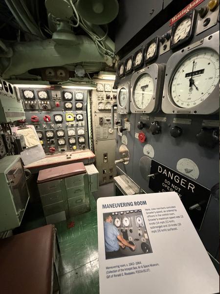

Ecco la penultima puntata: la sala controllo propulsione.
Questa camera viene definita “maneuvering room”, da non confondere con l’italiana “camera di manovra”, che invece si traduce come “control room”.
94-maneuvering-room-01.avif
94-maneuvering-room-02.avif

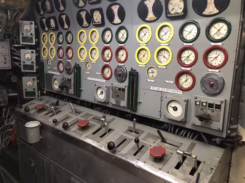

Qui troviamo innanzitutto il quadro di controllo dei motori termici, suddiviso in tre parti per ciascuno dei tre Diesel-generatori.
Troviamo le indicazioni di temperatura, voltaggio in uscita dei generatori, pressione olio lubrificante, pressioni acqua di raffreddamento e stato pompe, pressione acqua esterna, contropressione allo scarico, più il contagiri in basso al centro e le varie leve e manopole di governo poste sul pulpito orizzontale.
Notiamo in fondo al locale un ripetitore dell’albero di Natale, relativo a tutte le aperure a scafo legate alla propulsione: induzioni, scarichi, raffreddamento, snorkel.
La spia luminosa “DANGER” è chiarissima ed è presente anche in altre posizioni critiche all’interno del battello.
94-maneuvering-room-03.avif
Dopodiché, passiamo ai controlli elettrici.

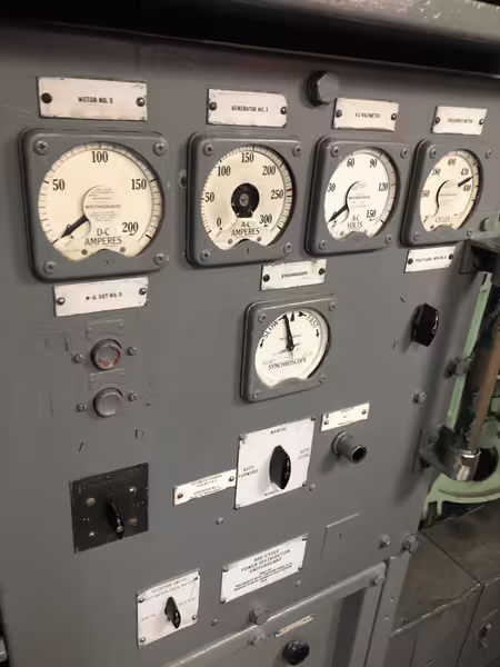

Ecco il quadro di controllo dei motori elettrici di propulsione, di sinistra e di dritta.
94-maneuvering-room-11.avif
94-maneuvering-room-12.avif
C’è un motore a doppio indotto per ogni linea d’asse: qui si leggono le indicazioni delle correnti assorbite, di quella di eccitazione e dell’assorbimento del ventilatore. C’è poi un voltmetro comune per entrambi i motori e, per ciascuna unità, il rispettivo telegrafo di macchina e il contagiri (con contatori dei giri totali per motore)
Inferiormente c’è il selettore della direzione, il comando del reostato e, credo, un selettore a manovella dei “gradini” della propulsione (combinazione serie-parallelo di batterie ed indotti dei motori).
Gli altri quadri elettrici controllano i generatori, lo stato delle batterie ed altre funzioni.
94-maneuvering-room-13.avif
94-maneuvering-room-14.avif

Ci troviamo ora presso i portelli di poppa: quello per l’equipaggio e quello per il carico dei siluri, che è stato modificato per ospitare la scaletta di uscita per i visitatori.
Da questa posizione osserviamo la camera di lancio addietro.
Molto convenzionale, con due tubi di lancio da 533mm per siluri Mk37, ed alcune brande per il personale addetto.
98-aft-torp-room-02.avif
98-aft-torp-room-03.avif
98-aft-torp-room-04.avif

La zona dedicata all’assetto si estende per circa tre metri dietro alla timoneria, sul lato sinistro del battello.
Ci sono tutti i comandi per il servizio di aria compressa, quelli delle casse e naturalmente un albero di Natale molto completo.
Da qui è possibile operare l’allagamento delle casse e il loro esaurimento con aria in pressione.
Al contrario, per operare le pompe assetto occorre scendere al sottostante locale pompe/ausiliari. Da lì è possibile comandare il travaso di acqua fra le casse assetto AV ed AD, ma anche quello del carburante fra le varie casse nafta (vedremo più avanti che esistono speciali casse dette VFO = Variable Fuel Oil tank, con funzione di casse di compenso).
Tornando al locale superiore, vediamo innanzitutto il gruppo valvole del servizio distribuzione aria compressa:
60-control-room-14.avif
Sono previste tre pressioni di lavoro, ovvero 3000 psi (215 bar), 1100 psi (80 bar) e 400 psi (28 bar).
Le valvole dei vari servizi hanno un colore diverso a seconda della loro pressione: rosso per quella alta, giallo per la media, verde per la bassa.
È certamente un aiuto per chi ci lavora (ma a me vengono in mente i nostri tastieristi, che trovavano tutti i comandi anche al buio…! :wink: )
Al di sopra delle valvole ci sono i relativi manometri (indicati come “Bailey meter”), che hanno una scala verticale anziché circolare come i nostri.
Anch’essi sono raggruppati a seconda della pressione nominale di lavoro.
L’alta pressione di 215 bar (3000 psi) riguarda gli ingressi dalle riserve di aria compressa, che sono posizionate lungo tutto il battello, più l’eventuale allacciamento alla fonte esterna di ricarica, più il manifold di distribuzione principale e gli ingressi dai compressori.
La media pressione di 80 bar (1100 psi) va principalmente a due rami indipendenti per la distribuzione ai Servizi Fwd e Aft (avanti e addietro).
E’ prevista una sua derivazione per esaurire, a questa elevata pressione, alcune delle casse di zavorra in condizioni di emergenza.
Infine, in questo gruppo manometri è presente anche un uscita a bassissima pressione di soli 10 psi, ovvero 0,7 bar, ottenuti attraverso un doppio stadio di riduzione.
Questa minima pressione ha uno specifico utilizzo con le casse di zavorra in emersione, come vedremo in seguito.
Ci sono poi i manometri per le utenze a bassa pressione di 28 bar = 400 psi.
Oltre all “Air service” per tutti gli ausiliari, ci sono i manometri della pressione interna di alcune casse zavorra, ovvero quelle resistenti e progettate per reggere la massima quota operativa.
In particolare, abbiamo le due casse assetto (Fwd / Aft Trim Tank), la cassa disimpegno (Negative Ballast Tank) e due delle casse zavorra miste (Fuel Ballast Tank 3A / 3B).
In teoria ci sarebbe anche la cassa zavorra prodiera (Main Ballast Tank nr. 1), ma questa viene direttamente alimentata dalla media pressione di 80 bar attraverso la “Red Valve”, usata per la risalita in caso di estrema emergenza.
Infine, completano la batteria dei manometri i tre strumenti che indicano la pressione allo snorkel: pressione interna, pressione aria per l’esaurimento, pressione testa snorkel.
