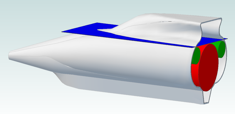

Ocean's One* Posted November 18 Author Report Posted November 18 Cari amici, anche se a rilento, continuo a valutare l'idea del "CB" su meccanica Nautilus. Per rendermi conto delle reali necessità in termini di spinta delle casse, sto provando a disegnare qualcosa. IL "CB" infatti ha un'opera morta considerevole, che richiede molta spinta per emergere. Ovviamente farei tutta questa struttura a libera circolazione, ma anche così i volumi non sono proprio piccoli e devo valutarli bene. Per semplicità faccio una premessa ipotizzando plasticard e non stampa 3d. Un foglio di plasticard formato A4 spesso 1 mm ha volume pari a 20 x 30 x 0,1 = 60 cm3 Servono quindi 60 g di spinta per farlo emergere. Di conseguenza, una tipica sacca del Nautilus da 230-240 mL serve per far emergere dall'acqua una struttura equivalente al massimo a 4 fogli A4 di plasticard da 1mm, oppure a poco più di 5 da 0,75mm. Con così poca plastica ce la faremo a costruire l'opera morta? E se sì, in che scala? (n.b. anche la colla e le vernici si portano via un po' di volume, quindi la situazione è ancora peggiore). Certo, potrei raddoppiare le sacche di immersione e guadagnare un po' di volume emerso, ma bisognerebbe valutare bene i tempi di riempimento. In tutti i casi, devo conoscere bene i volumi emersi. Pensando alla stampa 3d, già lo spessore di un semplice guscio da 3mm è eccessivo per l'opera morta, perché la superficie realizzabile sarebbe quella di un solo formato A4, insufficiente per farci la parte emersa di un modello in scala 1:10-1:12. Occorrerà necessariamente realizzare l'opera morta con uno spessore di 1 mm o poco più, magari facendo anche un po' di scelte furbe, come realizzare il ponte e le superfici piane in plasticard da 0,5mm per guadagnare volume. Certo, il vacuform qui sarebbe la scelta principe, ma lasciatemi anche valutare la stampa 3d, che è più semplice e certamente è già idonea per l'opera viva (a libera circolazione, spennellata con la resina che vi dicevo sopra). Ora, qui l' "eresia" sarebbe quello di realizzare un guscio con un solo giro di filamento, o al massimo due, per minimizzare i volumi. Ciò mi impone di ridisegnare il modello praticamente da zero, perché poi dovrò anche aggiungere le nervature e prevedere i tantissimi fori a libera circolazione. Per ora ho disegnato una sezione di prova arbitraria "ad capam", senza rispettare i disegni reali che non ho, con spessore di 1mm. Dirò a Luigi di stamparla, per capire i limiti della stampa ma anche la solidità che si ottiene. Poi farò una pesata per ricavarne i volumi e trarre le mie conclusioni in termini di spinte, pesi e casse zavorra necessarie. Vedete qui il mio disegnetto ispirato al "CB". Non è affatto fedele, ma va bene per le prime valutazioni. Dopodiché, se tutto va liscio, mi piacerebbe ridisegnare il tutto il modo rigoroso. A quel punto, però, avrò certamente bisogno dei soliti Navimodellisti Bolognesi... Quote

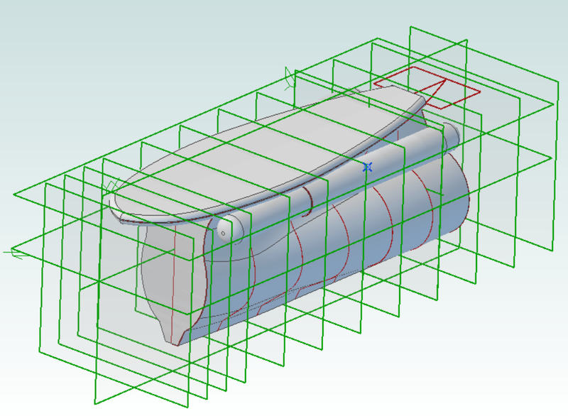

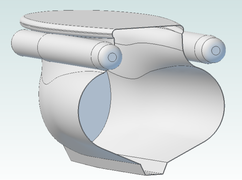

Ocean's One* Posted November 29 Author Report Posted November 29 Buongiorno a tutti i Comandanti. Grazie all'intercessione dell'amico Fabrizio @magico_8°/88 , dispongo delle tavole del CB, sulle cui sezioni ho iniziato a disegnare il modello 3d. E' un lavoro molto lungo e sono ancora piuttosto indietro, ma intanto si può vedere qualcosa. Ecco la parte poppiera dello scafo fino quasi alla sezione maestra, di cui ho fatto uno shell con parete di 3mm (poi probabilmente da assottigliare ancora nella parte emersa). Ho aggiunto la superficie blu corrispondente alla linea di galleggiamento, ed ipotizzato i componenti interno: un WTC in rosso e due cilindri stagni aggiuntivi in verde. Per questi ultimi si può ipotizzare il solo contributo al galleggiamento, oppure anche una funzione attiva come casse, visto che siamo sotto al galleggiamento. Per inciso, la forma delle controcarene non è definitiva: sono ancora più panciute, specialmente verso l'alto, per cui forse i due cilindri in verde possono essere anche più grandi, rimanendo sempre sotto al galleggiamento. ___________ Ecco qualche stima dimensionale: Scala 1:10 Lunghezza totale 1,5 m Diametro WTC 170 mm Diametro cilindri minori 60 mm Scala 1:12 Lunghezza totale 1,25 m Diametro WTC 140 mm Diametro cilindri minori 50 mm Scala 1:15 Lunghezza totale 1,0 m Diametro WTC 110 mm Diametro cilindri minori 40 mm La scala 1:10 sarebbe perfetta per inserirci il WTC del Nautilus, di diametro 170 mm alle flange, ma verrebbe un modellone da 1,5 metri che non ci sta in vasca! La scala 1:12 forse può "digerire" lo stesso il WTC originale, tenendo le sole flange fuori dall'acqua, ma dovrei verificare molto bene a disegno finito. Per l'1;15, invece, serve certamente un WTC dedicato da 100 mm o poco più. Vorrebbe dire rifare tutto da zero, però a quel punto scelgo la scala che voglio (anche più piccola) e magari ne faccio uno per @andreavcc e per un piccolo WTC dei suoi... Anche i cilindri laterali meritano attenzione: come li useremo? Ciao! Quote
Ocean's One* Posted Sunday at 08:55 AM Author Report Posted Sunday at 08:55 AM Meraviglioso contributo! Grazie mille, Antonio. Mi hai messo anche qualche foto del CA. Vuoi indurmi in tentazione? Quote

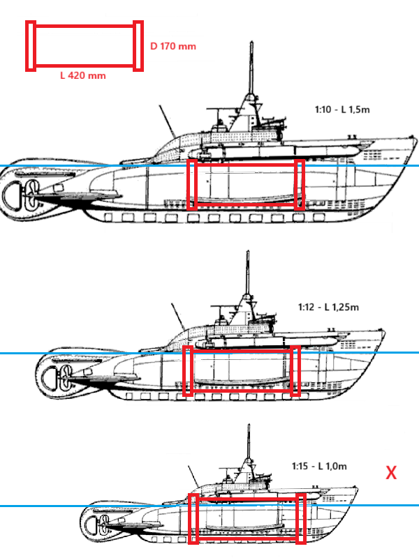

Ocean's One* Posted Tuesday at 11:06 AM Author Report Posted Tuesday at 11:06 AM Molto bene, Andrea! Certamente ci allineeremo meglio tra un po' su questi "CB". La strada del disegno 3d è ancora lunga e prevedo almeno un altro mese. Poi capiremo bene la fattibilità, la scala e la scelta migliore per WTC ed accessori, con il tuo contributo naturalmente. Per inciso, quanto commentato dal buon @gepard nella discussione dell'U-47 potrebbe essere applicabile anche qui: cilindri aspirati, che a questo punto sarebbero i due esterni citati da te come "riserva strategica", con compressorino e snorkel come dici anche tu. Tu vuoi aggiungere anche qualche altra "diavoleria"? Bene, saremo creativi... Per esempio un sistema doppio? Sacca interna con peristaltica e cilindri esterni aspirati? inoltre, sul contributo dei due cilindri alla stabilità in emersione, mi hai tolto le parole di bocca! L'opera morta importante li impone. Del resto, anche il "CB" vero aveva questa stessa configurazione, dai disegni l'ho visto benissimo. Ultimo punto, o meglio il primo della lista: concordo che sia doverosissimo fare due conti su volumi e spinte idrostatiche, per definire bene il sistema di immersione. Questo approccio piace molto sia a me che a te, lo so! Quote
S513 Posted Tuesday at 12:31 PM Report Posted Tuesday at 12:31 PM Io prediligo i modelli "ingombranti", opterei per 1:10 che sicuramente offrirebbe maggiore spazio per tutte le vostre diavolerie! Sicuramente più grande e meno comodo da gestire, vedete voi... Quote
andreavcc Posted Tuesday at 04:31 PM Report Posted Tuesday at 04:31 PM (edited) Ingombranti e di grande effetto aggiungerei. Ricordo a bratislava, il mio tipo XXIII navigava a quota periscopica ed io camminavo affianco a lui a bordo piscina. Ci separava una distanza di un paio di metri e non lo perdevo d'occhio dato che era il primo impiego "operativo" e ne stavo assaggiando la stabilità e la risposta ai timoni di profondità con quell'acqua. Occhi fissi sul periscopio quando ad un tratto qualcosa di scuro appare nel mio campo visivo, da dietro... Era un Borei autocostruito di lunghezza non inferiore al metro e mezzo che sorprendendomi, passò spedito sotto il mio "battellino". Ricordo ancora il vuoto allo stomaco che provai... e lo sguardo fiero dello skipper austriaco. Inoltre un modello grande perdona dei piccoli errori di calcolo molto meglio di uno piccolo ( con Ocean's non si corre pericolo ). D'altro canto un modello piccolo è più gestibile dentro e fuori dall'acqua. Ingombri e pesi ridotti non son cose da poco... Il tipo XXI qui sotto, se hai un'ernia del disco, lo lasci a casa... 😄 Edited Tuesday at 04:33 PM by andreavcc Quote
Ocean's One* Posted Wednesday at 10:28 AM Author Report Posted Wednesday at 10:28 AM Il fascino dei modelli grandi è impagabile. Lo sapevo già quando, esagerando, decisi di fare "qualcosina" in 1:1... A parte gli scherzi, in questo caso le grosse dimensioni consentirebbero anche di avvicinarsi molto alla tecnica dei battelli veri, con esigenze simili. Un rigoroso CB in 1:10 sarebbe bellissimo sul piano ingegneristico, per un semplice motivo: c'è la possibilità di fare veramente tutto in scala! Mi spiego: se le dimensioni sono in 1:10, i volumi e i pesi sono in 1:1000 (ovvero 1/10 al cubo) e quindi ne verrebbero fuori valori facilissimi da calcolare e fedeli, sostituendo i kg alle ton originali. "CB" emerso = 36 ton = 36 kg immerso = 45 ton = 45 kg riserva di spinta = 9 ton = 9 kg = 20% capacità casse = 9000 litri = 9 litri Lo so che 9 litri sono tantissimi ma, fedele per fedele, io lo farei così! Tutto o niente. Con 9 litri di riserva di spinta non ci sarebbero problemi sull'opera morta, anche perché il CB vero aveva un semicilindro stagno aggiuntivo sotto la torretta (quasi tutto sopra al galleggiamento) per consentire al comandante di stare in piedi al periscopio. Ci sarebbero poi le due casse aspirate nelle controcarene da almeno 3 litri l'una e, a questo punto, anche le casse assetto AV ed AD per non farsi mancare nulla, più una cassa immersione che si possa esaurire in profondità (cilindro Engel). Notiamo che, con casse principali così grandi, non ci sarebbero problemi a tirare completamente fuori dall'acqua i due siluri che stanno nei tubi. I siluri sarebbero da 45mm di diametro, 70 cm di lunghezza e di ben 800 grammi di peso. Indovinate un po'? Il nostro Andrea li potrebbe anche fare R/C! ________ Sarebbe fantastico, ma a questo punto il modello risulterebbe veramente ambizioso ed assomiglierebbe molto al Typ XXI "da ernia al disco" mostrato sopra. Da purista mi verrebbe da dire che o si fa così oppure la scala 1:10 perde gran parte della sua ragion d'essere, specie per i tecnici. Resterebbe sempre l'effetto "Wow!", che comunque piace molto, ma avere un modello con un WTC piccolo e molto vuoto al suo interno non è verosimile. Oltretutto, l'opera morta dovrà essere molto sottile e piuttosto delicata, cosa che mal si concilia con un modello imponente. A pancia mi viene da dire che o si va su un 1:10 senza compromessi, oppure tanto vale ridurre un po' le dimensioni. Più praticamente, ho già visto l'impossibilità di mettere in vasca un modello da 1,5m come l'U-boot di @Marco60 e so quanto questo rallenti le attività e renda complessa la messa a punto. La mia vasca da bagno accetta circa 1,25m di lunghezza sul fondo, e il "CB" in 1:12 avrebbe proprio a questa lunghezza. Per motivi pratici sarei quindi orientato a questa scala, anche se occorre ancora fare le valutazioni precise sul WTC. Quote
S513 Posted Wednesday at 10:32 AM Report Posted Wednesday at 10:32 AM (edited) costruire una vasca da un metro e mezzo abbondante non è difficile.............. C'è solo da valutarne il costo in base ai materiali Anche per il trasporto del modello completo si risolve facilmente con due cinghie ed un legno da appoggiare su due spalle anche non particolarmente robuste! Sicuramente penso sarebbe diviso in due sezioni per poter accedere, di conseguenza non dovrebbe avere problemi per caricarlo in auto Aggiungo un dato col presupposto di scafo da 1500 x 300 x non conosco l'altezza totale : servirebbe una vasca di almeno 1600 x 400 x ? Al Tecnomat: Ne occorrerebbero 3 più altri due pezzi più piccoli per le testate, un foglio di cellofan per rivestire l'interno, un tubo di silicone e una manciata di viti. Si dovrebbe viaggiare intorno ai 100.00 euro o qualcosa in più se si vuole anche applicare una travatura laterale. Nel caso sempre disponibile..... Edited Wednesday at 06:43 PM by S513 Quote
