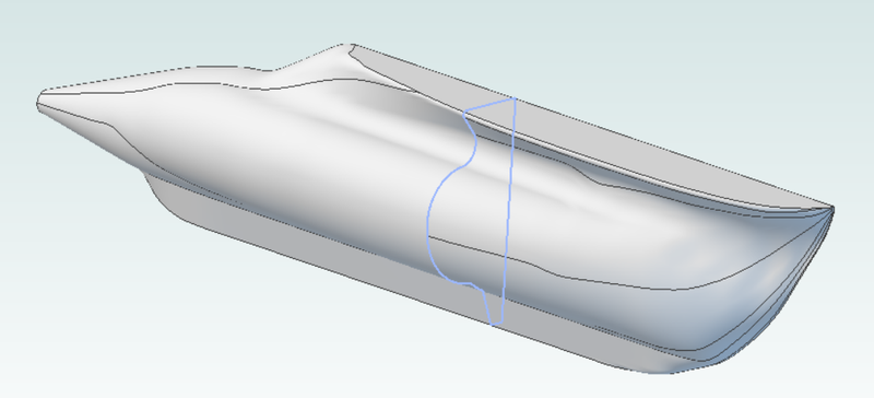

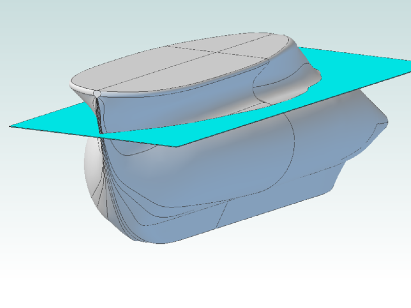

Ocean's One* Posted December 11, 2025 Author Report Posted December 11, 2025 Caro Fabio, fammici pensare, e intanto grazie per la tua disponibilità. Nel frattempo, vi informo che sto passando millenni disegnando a CAD. Per ora sono qui: Lo scafo è fatto completamente, ma il SW non copia bene alcune forme di scafo, dove c'è molta curvatura. Devo ancora sistemare bene il modello. Intanto però la forma si capisce, come vedete: immaginateci anche i TLS, i timoni e la torretta. Mentre procedono i disegni, sto pensando anche alle modalità di apertura. Per la stampa realizzeremo una serie di "anelli" lunghi 10-15 cm l'uno, da allineare l'uno davanti all'altro per formare lo scafo completo. Incolleremo tutto tranne che nella o nelle ordinate di giunzione. Ma dove lo faremo aprire, esattamente? Se in centro ci starà un WTC lungo il 40-50% dello scafo, potremmo creare un'apertura "di servizio" separando la prua a partire dall'ordinata che corrisponde all'inizio del WTC, da aprire ogni volta che si ricarica la batteria. Poi ci potrebbe essere una giunzione accessoria, da smontare solo in caso di necessità, a circa il 30% della lunghezza partendo da poppa, in corrispondenza della fine del WTC (diciamo più o meno dove nel "CB" l'opera morta inizia a salire). Con questa avremo accesso all'asse elica e ai rinvii dei timoni. Però mi piacerebbe anche realizzare tutta l'opera morta monolitica, senza alcuna funzionalità attiva, da separare in corrispondenza della linea di galleggiamento. Questo perché le pareti dell'opera morta saranno più sottili e anche in stampa potrei dividerle. Ma, a questo punto, faccio invece un'apertura longitudinale nei semi-scafi destro e sinistro? Che vantaggi mi darebbe? Insomma, lo scafo è grosso e va diviso almeno in 3 parti, ma decidere come fare queste divisioni mi lascia ancora dei dubbi... Quote

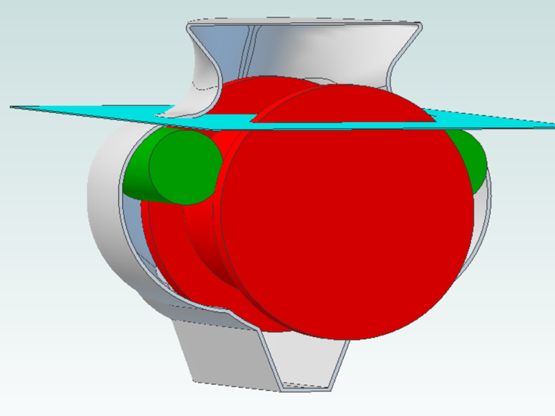

Ocean's One* Posted December 19, 2025 Author Report Posted December 19, 2025 Ulteriore aggiornamento. Affinate le forme di scafo: la prora, parte più critica, ora mi sembra abbastanza filante e coerente con i disegni. In questa sezione invece vedete i componenti interni, riferiti alla scala 1:12. Il WTC del Nautilus ci starebbe, ma estremamente a pelo. Il tubo ha diametro di 133 mm e risulta sopra al galleggiamento per un paio di mm, direi accettabile. Le due flange di estremità, con diametro di 170 mm, sporgono molto sopra alla linea di galleggiamento, pur rimanendo all'interno dello scafo leggero. Le flange non hanno molto volume, per cui la cosa si potrebbe anche accettare: poi vedremo esattamente che cassa di immersione si renderà necessaria. Vedete anche i due cilindri aggiuntivi verdi per aumentare la spinta idrostatica, ma forse anche da usare come ulteriori casse. In scala 1:12 questi cilindri possono avere un diametro di 50 mm, valore non trascendentale ma certamente utile alla spinta. In pratica sono come due lattine da bibita, per ulteriori 600-650 grammi, che potrebbero sostituire l'eventuale polistirolo che si rendesse necessario. Quote
Ocean's One* Posted December 19, 2025 Author Report Posted December 19, 2025 C’è un motivo che condiziona il tutto: il piatto della stampante 3d ce la fa a contenere la sezione maestra in 1:12, ma non in 1:10 Quote

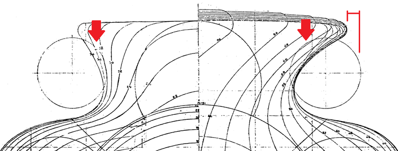

Ocean's One* Posted December 20, 2025 Author Report Posted December 20, 2025 Io però qui ho bisogno di aiuto, perché non capisco... Vi propongo un estratto dei disegni delle sezioni trasversali, su cui ho basato il modello. La posizione dei lanciasiluri esterni è il problema. Sia davanti che dietro alla sezione maestra, le linee di scafo generano una nicchia, che però non sembra sufficiente. Infatti, il disegno riporta i cerchi relativi ai tubi lanciasiluri, che vanno in interferenza con lo scafo nelle posizioni indicate dalle frecce. E direi che questo è certo, visto che nessuna delle ordinate passa completamente dietro al tubo. Come spiegare questa incoerenza? Potrebbe essere che le linee di scafo siano state modificate a suo tempo per installarvi i TLS, oppure potrebbe essere sbagliata la posizione dei tubi in questo disegno. Tertium non dartur, direi. Ma quale ipotesi è corretta? Proprio non lo so. Forse si potrebbe rilevare su altri disegni o foto di quanto il TLS sporge lateralmente = quota rossa a destra in figura. Qui sono circa 10 cm, ma se i TLS fossero completamente all'esterno dello scafo così fatto, i tubi sporgerebbero lateralmente molto di più, direi di una trentina di cm. Cosa fare? Quote
S513 Posted December 20, 2025 Report Posted December 20, 2025 Bella domanda! Penso che l'unica via sia, come al solito, lo studio di fotografie che saranno come sempre poche e poco esaustive! Facciamo la fine delle Breda singole o binate.........😂🤣 Penso alla presenza di un apparecchio che teneva il siluro a sbalzo, ma è solamente una mia opinione buttata li !!!! Questa foto trovata in rete mi smentisce in pieno!!! Eccoci, ho già creato "marasma"!!!!! Nella foto centrale sembra di vedere una parte inclinata vicino all'apertura del tubo per tenerlo discosto dallo scafo. Quote
S513 Posted December 20, 2025 Report Posted December 20, 2025 Aggiungo queste due, dal sito https://www.naviearmatori.net/ita/foto-135723-1.html Quote
Totiano* Posted December 20, 2025 Report Posted December 20, 2025 Mi sa che dobbiamo andare a fare un giro a Trieste.... Comunque nella zona del bottazzo mi sembra che la stellatura si esaurisca e diventi quasi orizzontalmente piatto Quote
S513 Posted December 20, 2025 Report Posted December 20, 2025 Bottazzo, stellatura...... Quanti ti capiranno Marco? 🤣 Quote
Ocean's One* Posted December 20, 2025 Author Report Posted December 20, 2025 Stellatura lo sapevo, bottazzo l’ho cercato. Hai ragione, Marco. La stellatura (concavità della fiancata) nella parte alta non rispetta il disegno che ho io, ma è molto più pronunciata. Nel disegno si ferma a 45-50 gradi, qui arriva quasi orizzontale, come dici tu. Poi commenterò meglio, ma allora sono disegni non rispondenti al vero? Oppure le serie dei CB non sono tutte uguali? Quote
