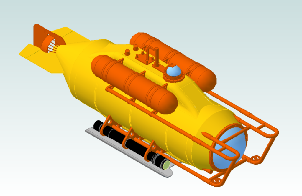

Ocean's One* Posted June 28 Report Posted June 28 Cari Comandanti, eccomi qui ad aprire un forum di discussione e di raccolta di idee, in puro spirito vacanziero ma con buone possibilità di messa in pratica nella prossima stagione. Dunque, possedendo molti pezzi avanzati del vecchio Neptune / Nautilus dell'Hachette, io e il mio modellista di fiducia vorremmo realizzare una versione batiscafo di questo modello. Sono già stati realizzati alcuni pezzi, come la torrettina con bolla trasparente, il muso anteriore rifatto, le strutture esterne di protezione, etc. Questa è un'ipotesi del modello finito. Come vedete ci sono numerosi dettagli aggiuntivi. Da un lato avremo la possibilità di aggiungere due serbatoi esterni con funzione di galleggianti, che ci daranno 1,5 kg di spinta in più, ovvero una grande libertà di aggiungere componenti. D'altro canto, tutte queste strutture impediranno di avere i timoni di profondità avanti e peggioreranno la manovrabilità a causa della maggiore resistenza idrodinamica. Quindi la soluzione ideale sarebbe quella di eliminare l'elica in asse ed aggiungere al suo posto due thrusters laterali, in modo da gestire anche la virata e la rotazione sul posto. D'altro canto, però, il motore e la sua elica ci sono già ed è un peccato stravolgere proprio tutto. Ed allora, come facciamo ad avere una buona capacità di virata, idealmente anche sul posto, e la capacità di una pronta salita/discesa senza contare sui timoni e sulla velocità, assumendo che manovrare solo con la cassa di zavorra risulta troppo lento? Lo so, la soluzione principe sono sempre i thrusters (aggiungendone anche uno verticale), ma mi chiedo e vi chiedo se non si possa pensare ad altro. In particolare mi riferisco a pompe o sistemi per generare getti d'acqua ad alta velocità; vorrei usare questi "idropulsori" per la manovra da fermo. Penso per esempio ad una pompa acqua da camper: pur se un po' grossina, certamente mi darebbe un forte getto in grado di spostare il mio battello immerso. Mettendone quattro avrei tutti i movimenti (virata oraria, antioraria, salita, discesa). Certo non è semplice e quattro pompe peserebbero troppo, però mi piacerebbe fare delle pensate insieme a voi su questo tema. Intanto cogito, ergo sub... Quote

andreavcc Posted June 30 Report Posted June 30 Magnifico! Date un quesito a Ocean's e nella sua mente i numeri iniziano a danzare 😄 Di seguito ti posto un link che potrebbe essere interessante per le pompe esterne atte a fornire propulsione. Non sono reversibili ma hanno otto litri/minuto (nominali). Mentre per la pompa che dovrà fornire la spinta verticale non ho idea... Immaginare sul disegno postato in apertura due pompe montate in verticale non mi piace molto. Non mi sembrano neanche troppo grandi quelle del link però l'idea stride... come un uovo di pasqua a natale. Comet Pompa Elegant 12V 10L/min Quote
Ocean's One* Posted June 30 Author Report Posted June 30 @andreavcc Grazie del link. 8 L/min sono più che suff, addirittura esuberanti; certo servirebbero appieno per compensare un bilanciamento non ottimale (poi bisognerebbe trovare l'elettronica giusta per la funzione "auto-quota") Per la disposizione delle pompe, io non mi preoccuperei troppo: non vanno necessariamente montate proprio in posizione, ma si può raccogliere la loro uscita con un tubo, magari anche sdoppiato, fino agli ugelli che mettiamo dove vogliamo noi. Cosa bella: prevalenza i 5,5 m, che vuol dire anche che fino a 5,5 m di profondità non avrebbero problemi nemmeno se le montassimo interne e che possiamo strozzare l'ugello finché questa prevalenza è disponibile, ovvero in misura significativa. Sono pompe forti, direi. Anche perché 2,2 Ampere non sono proprio pochini, a 12V fanno più di 25W. Però qui non ci dice il peso! Probabilmente le pompe che suggerisci qui sono un po' sovradimensionate, mentre quelle di Fabio erano forse un po' piccoline... Quote
