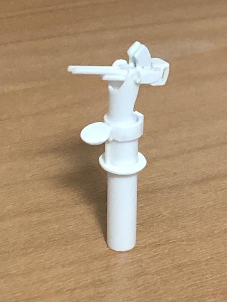

Ocean's One* Posted February 24 Report Posted February 24 Fabio, per le Bredine ho già attinto dal disegno che @inhocsignovinces ha postato nella pagina precedente della discussione. Ancora qualche dettaglio, poi il complesso binato sarà pronto per raggiungere la sua posizione prediletta, in cima alla tua falsatorre. Per il maialino, invece… Quote

Ocean's One* Posted February 27 Report Posted February 27 Mi associo a quanto scrive l’amico Andrea. Lavoro ottimo. Intanto, mentre i lavori di Fabio procedono, ecco il mio penultimo post sulle Bredine, ormai pronte ma bisognose di verniciatura. Com’erano? Le armi sicuramente erano in metallo naturale (gun metal), ma l’affusto di che colore era? Nero, grigio, o come la mimetica della falsatorre? in realtà, per semplificare il lavoro a Fabio, vernicerei di nero anche l’interno della colonnina, lasciandogli solo l’esterno da verniciare insieme alla mimetica generale. Questo a meno che verrà fuori che l’affusto era tutto grigio o nero. Ma era davvero così? Quote
S513 Posted February 27 Author Report Posted February 27 (edited) Bellissime! Sei un artista! L'arma nero canna di fucile (che nome appropriato!) l'affusto direi il grigio dello scafo emerso. Edited February 27 by S513 Quote
darth * Posted February 28 Report Posted February 28 Che dire tutto veramente bello !! dalla mitragliera al cilindro contenitore 😎 Quote

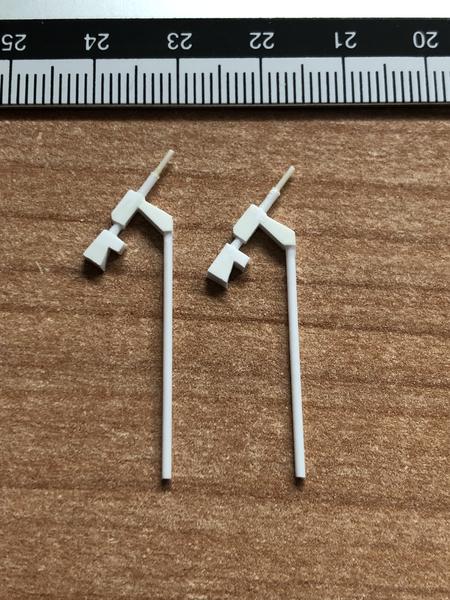

Ocean's One* Posted March 28 Report Posted March 28 E mentre procede la verniciatura delle Bredine, eccovi le due “Bredinine” più piccole: Sono Breda mod 30 in cal.6,5 , destinate alle postazioni anteriori sulla falsatorre dello Sciré. Vanno bene, Fabio? Quote
darth * Posted March 28 Report Posted March 28 Scusa Marco @Ocean's One come le hai ottenute ?? fresando o stampa 3d (anche se non sembrerebbe) un saluto Claudio / Darth Quote
Ocean's One* Posted March 28 Report Posted March 28 A mano! Ho fatto l’artigiano: barrette e tondini di plasticard, taglierino, colla, limetta e un trapanino a mano. Il difficile è stato fare un foro da 0,5 mm in testa al tondino da 1 mm, per riprodurre la variazione del diametro della canna Ne ho buttati via sei, ma dopo sono riuscito a tirarne fuori due buoni! Quote
darth * Posted March 28 Report Posted March 28 Grande Marco @Ocean's One un vero artigiano 👍 il vero modellismo !!! belle belle !!! Quote

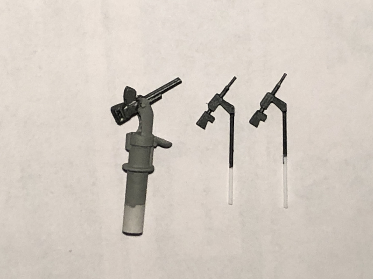

Ocean's One* Posted March 28 Report Posted March 28 Grazie, caro amico. E allora, per gradire, ecco tutte le armi finite e verniciate: @S513 Fabio, quando vieni a prenderle? Quote
Totiano* Posted March 29 Report Posted March 29 A mano?!? sei davvero incredibile @Ocean's One! davvero complimenti per delle sublimi opere d'arte Quote
S513 Posted March 29 Author Report Posted March 29 Mitico Marco! Stupende! Sono un poco incasinato con vari lavori ed a metà settimana vado ad Ospedaletti (tra San Remo e Bordighera) per pasqua. Ci sentiamo dopo il ponte. E ancora grazie per le armi per il mio Scirè, cantiere ultimamente un poco a rilento! Quote

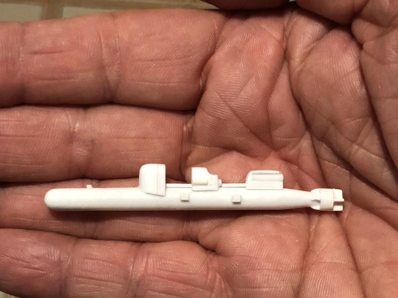

Ocean's One* Posted August 17 Report Posted August 17 Piaciuto il porceddu, Fabio? Solo che adesso si pone un problema. Se lo vuoi mostrare mezzo estratto, su che guide deve andare, questo SLC? C’erano delle rulliere specifiche per il carico nel contenitore? E invece per lo scarico, qual era la procedura? Gli SLC venivano estratti e messi sul ponte sui loro supporti, e poi lo Scirè si immergeva? Oppure i maiali uscivano già in galleggiamento, con il battello semiemerso? Insomma, se l’SLC viene rappresentato estratto, deve essere appoggiato su qualcosa: abbiano foto o disegni di questo “qualcosa”? Non escludo che, in questi giorni, il modellista spiaggiato possa realizzare anche questi particolari. Quote
darth * Posted August 17 Report Posted August 17 (edited) Ciao a tutti, a Venezia nel museo navale c'è uno dei cilindri contentori degli SLC recuperati proprio dallo Sciré, l'altro è esposto all'aperto presso il museo di Livorno. Devo verificare le foto che gli ho fatto se si vedono questi particolari, ogni tanto cambiano le esposizioni ed alcune non rendono visibili dei particolari, come ad esempio quella attuale. Comunque se ricordo bene all'interno nella parte posteriore c'erano delle tavole di legno ai lati sotto il maiale ed una sorta di ruote che permettevano lo scivolo almeno credo, allego foto, zoomando si può dedurre qualcosa!!!! magari @Ocean's One puoi tirare fuori qualcosa potete intanto usufruire di queste bellissime immagini http://www.maquetland.com/article-phototheque/3309-maiale-slc-cilindro-contenitore-del-siluro-a-lenta-corsa-venise Claudio / Darth Edited August 17 by darth Quote
Ocean's One* Posted August 18 Report Posted August 18 Claudio, grazie. Effettivamente si vede il singolo piede che supporta l’SLC nel primo tratto dell’estrazione. Tuttavia, quando il mezzo è quasi del tutto estratto, ci dovrebbero essere degli altri supporti o scali, probabilmente mobili e posizionati solo per l’uso. Io sto pensando a questi ultimi, perché è bene che sul modello di Fabio l’SLC risulti abbastanza estratto e ben visibile. So però che reperire le foto dell’epoca è un’impresa difficilissima… Quote
