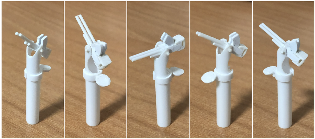

Ocean's One* Posted February 14 Report Posted February 14 In attesa dei commenti di Claudio, fornisco anch'io il mio contributo. Ricordate le due Bredine singole? Ecco, oggi ho "bredato" ancora un po' e le ho trasformate in un complesso binato a scomparsa: Qualche commento. Le Bredine sono orientabili a piacere, fino anche in posizione verticale come per il loro rientro. Per ora il cilindro stagno è più lungo del normale: poi richiederà un foro da 5,5 mm per essere annegato nella falsatorre fino all'altezza prevista. Come vedete, ho realizzato anche il coperchio del cilindro stagno. Questo piccolo componente per ora è ancora libero e si può orientare a piacere, poi andrà incollato Alcune di queste foto lo mostrano davanti ed altre dietro alle mitragliere, ovvero verso poppavia oppure proravia del battello. Ma la domanda sorge spontanea: nella realtà come'era?!? Quote
gepard * Posted February 14 Report Posted February 14 @Ocean's One dalle seguenti foto che ha postato @ICEMAN mi sembra che le cerniere dello sportello siano verso poppa, quindi penso si apra da quella parte (sempre che non giri tutto il cilindro stagno...): Quote

S513 Posted February 14 Author Report Posted February 14 Bellissime Marco! Non fasciamoci la testa per la posizione delle cerniere! Direi verso poppa altrimenti chi esce dal portello picchia la testa! Le foto di Pistoia hanno le cerniere sotto alle canne, ma penso che la parte mitragliera ruotasse nella base quindi... Quote
Iscandar Posted February 15 Report Posted February 15 Le mitragliere ruotavano sicuramente altrimenti non servivano a molto. Quote
darth * Posted February 16 Report Posted February 16 Ciao a tutti, io vi avevo avvertito che sono un rompiscatole ... mi sembra che stiamo venedo benissimo!!! anche le binate a scomparsa rendono moltissimo per continuare a rompere ... dalla foto postata da @inhocsignovinces sembrerebbe esserci un "tappo" più piccolo che chiude il cilindro stagno della mitragliera sembrerebbe chiuso sotto la mitragliera stessa. già sento i vostri vaffa..... Claudio / Darth Quote
S513 Posted February 16 Author Report Posted February 16 Ma no Claudio! ti ripeto che differenti paia d'occhi vedono cose che sfuggivano. Vedendo le foto di Pisa capisco che tutta la parte rotante mitragliera più supporto entrava nel cilindro maggiore, quindi non vedo l'utilità di un altro tappo. Quote
