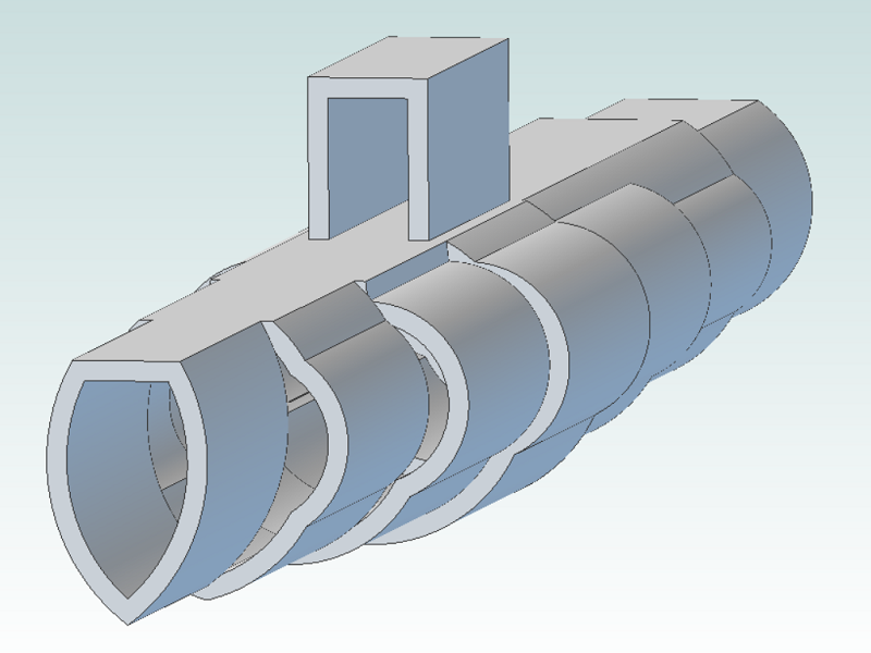

gepard * Posted October 5, 2022 Author Report Posted October 5, 2022 Work in progress... WTC e TLS WTC e TLS Bozza volumi scafo Quote
Ocean's One* Posted October 5, 2022 Report Posted October 5, 2022 (edited) Bozza volumi scafo assolutamente eccelsa. Così l’arrotondamento oer eccesso sarà proprio poca cosa, a favore del rigore dei calcoli. Attendo con ansia il risultato dei tuoi conti. Sul volume del WTC, invece ti chiedo: quello con i due semicilindri esterni sara tutto cassa di zavorra? Io le due “orecchie” in corrispondenza delle controcarene non le farei. Mi sembrano molto fuori dall’acqua in emersione. Se è così, allora sarà controproducente farle stagne ed allargabili. Meglio a libera circolazione. @Iscandar : sedute spiritiche con quei grandi? Loro erano grandi perché la teoria del sommergibile dovevano inventarsela. Io invece posso anche copiare, è un po’ più facile... Edited October 5, 2022 by Ocean's One Quote
