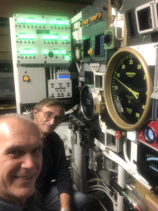

Ocean's One* Posted October 18, 2025 Author Report Posted October 18, 2025 Ed infatti ci siamo visti. Come concordato, oggi Fabio S513 è passato da me per mostrarmi il modello dello Scirè e per provare il simulatore nella sua ultima versione. Abbiano speso un paio d’ore manovrando il battello nella modalità di simulazione massima: Fabio ha assunto la sua canonica posizione alla Tastiera Assetto, mentre io mi sono messo ai Timoni Orizzontali. Sarebbe stato bello avere anche un timoniere verticale; in sua mancanza, diciamo che abbiano un po’ trascurato la navigazione, muovendoci a casaccio, tanto il mare è vasto… Invece, abbiano provato tutte le manovre e le diverse condizioni di assetto. Alla prima immersione abbiamo bilanciato il battello con le casse Compenso e Assetto, poi abbiamo rifatto l’assetto quando ci siamo appesantiti sotto al termoclino ed infine, dopo una risalita ed un bel disimpegno, ci siamo posati sul fondo manovrando le casse compenso, per poi alleggerirci e “ridecollare”. Lascio a Fabio i commenti, ma in prima battuta direi che il simulatore ha avuto il placet del nostro tastierista, che ringrazio ancora per l’autorevole partecipazione. Tornati in superficie con le batterie un po’ scariche, abbiamo fatto un po’ di snorkel per ricaricarle, con un mare forza 2-3 che dava un minimo si fastidio, ma neanche troppo. Il mare si è poi ingrossato nella seconda simulazione: abbiamo provato una forte resistenza nella navigazione in superficie, con abbondante cavitazione già sopra i 6-7 nodi. In aggiunta, il sottoscritto non aveva alzato lo snorkel e così un’ondata ha invaso le induzioni e fatto spegnere i Diesel!!! Male per la mia dimenticanza, ma bene per il realismo del simulatore, direi. La stessa cosa quando la canna snorkel è finita sott’acqua, spegnendo i DD.GG. e causando una forte depressione nello scafo, prontamente indicata sul display. Insomma, abbiamo provato tutte le funzionalità aggiuntive sviluppate in questo periodo, con buoni risultati. Il realismo è garantito, ma chiaramente questa è la versione per i “professional” e non per l’utente comune. Comunque, potete immaginare la soddisfazione? Peccato che mancasse il terzo: Marco Totiano, ci volevi anche tu! Eccoci in camera di manovra: Ed ecco l’ultima funzione aggiunta: un piccolo (e poco invasivo) indicatore di carica delle batterie, proprio di fianco al contagiri elica. Quote
S513 Posted October 18, 2025 Report Posted October 18, 2025 Grazie per l'apprezzamento Marco! Troppo buono. Il simulatore è veramente sensazionale, per goderne appieno occorre formare un equipaggio. Tantissime le cose da controllare per una o due persone specie se alle prime armi. Di errori ne ho fatti anch'io, tipo avviare la pompa assetto su mare-compenso! Dir non urlare! 😱😖 Penso che al mio Direttore Ranieri siano fischiate le orecchie! Comunque bello, unico neo non si può pensare di sedersi e partire! Occorre una bella infarinata per potersi ricordare tutto quello che va tenuto sotto controllo. Nella realtà eravamo: timoniere di rotta, timoniere di quota, tastierista, elettricista, capo assetto, ufficiale al periscopio e radarista che alla bisogna alzava le sue antenne. Capite che farlo in due........ o meglio uno ed un terzo perchè io ne so poco! Quote
