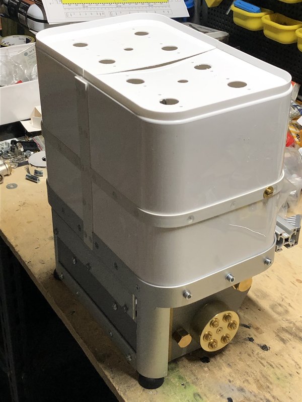

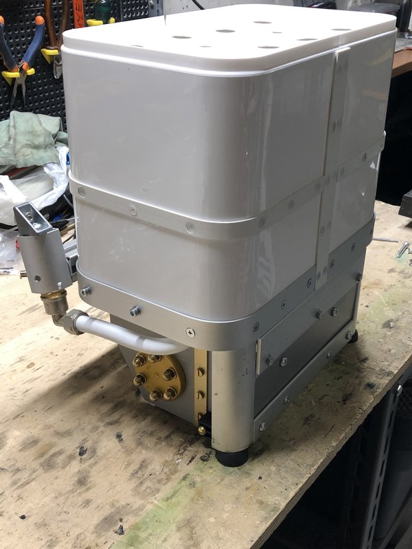

Cantiere tastiera assetto.
E come buona abitudine di quando giravo mezzo mondo per installare, modificare o collaudare impianti diamo un riscontro dell'avanzamento lavori. Essendo molto impegnato con il restauro della mia barca a vela ho preferito eseguire subito la lavorazione principale, adesso rimangono solo carteggiatura, impregnante e finitura lucida. Tutte attività che richiedono poco tempo alla volta e lunghe pause di asciugatura cosi potrò tranquillamente incastrarle nella mia attività principale del momento.
20240923_143605.thumb.jpg.f1f218792e3c92e69dd99f4a269b8bb5.jpg20240923_143725.thumb.jpg.898e86cadcebc8ee11c684227259b99a.jpg20240923_143808.thumb.jpg.f9cffe8f8bdd3bed153f49eb7fb9b97f.jpg

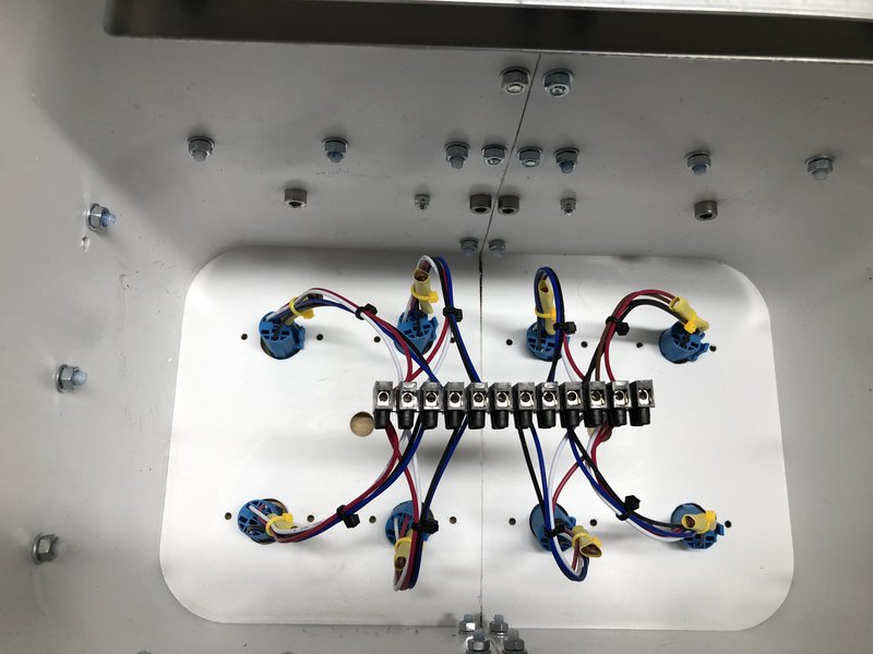

Stavo lavorando sui cablaggi della tastiera, così da essere pronto quando potremo rimontare il tutto.
Come vedi in foto, dovevo portare ad un mamut i cavi degli otto selettori luminosi: per ciascuno ci sono quattro cavi: positivo e negativo della luce, comune e contatto normalmente aperto del selettore (c’è anche un contatto normalmente chiuso che non uso). Ogni cavo ha un colore diverso, su cui mi sono basato per connettere correttamente il tutto.
AFF89-D50-024-D-42-EC-9623-2-EE9-B7-FE9-
Faccio tutti i cablaggi, tribolando un po’ per i molti cavi addensati in poco spazio, ma alla fine nelle verifiche con il tester c’è qualcosa che non funziona!
Mal di testa alla ricerca dell’errore e solo dopo un po’ di tempo capisco che gli otto connettori non sono tutti uguali!
Uno degli otto proveniva da un lotto precedente, identico in tutto agli altri ma con i colori dei cavi scambiati!!! :doh:
Legge di Murphy, è chiaro...!

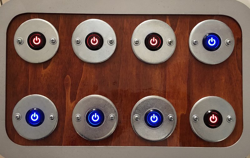

Stamattina Fabio mi ha portato il pannello in legno a copertura della tastiera assetto.
Anche se lui non è pienamente soddisfatto per via dei piccoli grumi di cui ci ha scritto, io penso che il risultato finale sia più che soddisfacente.
Non  trovate anche voi?

Beh, Fabio, a ciascuno il suo:  io con il legno sono negato e non sarei certo riuscito a farlo così bene.
Invece, se vuoi, possiamo dire che i cablaggi sono miei, visto che non ho resistito e li ho fatti subito.
Pulsanti luminosi sotto per aspirazione, sopra per mandata.
FunzionI, da sinistra: AssettoAV, Compenso, AssettoAD, Mare.
Naturalmente non saranno mai accesi tutti insieme, ma soltanto due per volta, secondo le indicazioni che Direttore e Tastierista mi hanno dato e continueranno a darmi.
7-AB4-C8-AE-6-C91-4005-B5-D7-6-B42-BE9-E
E si va avanti...
Avevi ragione devo ricredermi, tutto assemblato fa ugualmente la sua figura!!! Ottimo lavoro Marco!
Spiegami la differenza di colore dei pulsanti, un blu ed un rosso invertiti o il diverso colore indica che è stato premuto?
In realtà, da spenti non si vede nessuna luce; sono stato io ad attribuire quattro colori rossI e quattro blu agli interruttori, con una logica su cui spero di trovarvi d’accordo.
innanzitutto, Le tre posizioni uguali sono le casse (AssAv, Comp, AssAV), mentre quella invertita più a destra è “Mare”.
Ho usato la logica di tenere in blu tutte le valvole che portano l’acqua al di fuori del battello: aspirazione dalle casse e mandata verso mare.
Al contrario, sono rosse le valvole che portano l’acqua dentro al battello: mandata nelle casse ed aspirazione da mare.
Le spie rosse sono naturalmente le più critiche: se ce n’è accesa almeno una significa che c’è un’entrata d’acqua da tenere sotto controllo o perlomeno una situazione di attenzione.
Ecco qualche esempio.
- Apro Aspirazione Compenso (blu) e mandata Mare (blu). Tutto ok: se accendo la pompa assetto esaurisco la Cassa Compenso  No pericolo.
- Apro Aspirazione AssAV (blu) e mandata AssAD (rosso): travaso acqua addietro per appopparmi quando aziono la pompa. Il rosso mi indica attenzione, perché se esagero posso anche far tracimare la AssAD, se le casse partono già abbastanza piene.
- Apro Mandata Compenso (rosso) e aspirazione Mare (rosso). Quando accendo la pompa allago la Cassa Compenso. Attenzione che devo spegnere la pompa in tempo, altrimenti la cassa tracima.
- Apro Aspirazione Compenso (blu) e Aspitazione Mare (rosso): senza nemmeno azionare la pompa assetto, l’acqua inizia a ad allagare la Cassa Compenso ed è una situazione che richiede molta attenzione.
- Stessa cosa se apro Mandata Compenso (rosso) e Mandata Mare (blu): l’acqua entra subito, bypassando la pompa assetto. Pericolo.
Ecco quindi il significato del rosso per quelle valvole che richiedono più attenzione perché legate ad acqua in ingresso.
Spero di essere strato abbastanza chiaro. Ciao!
