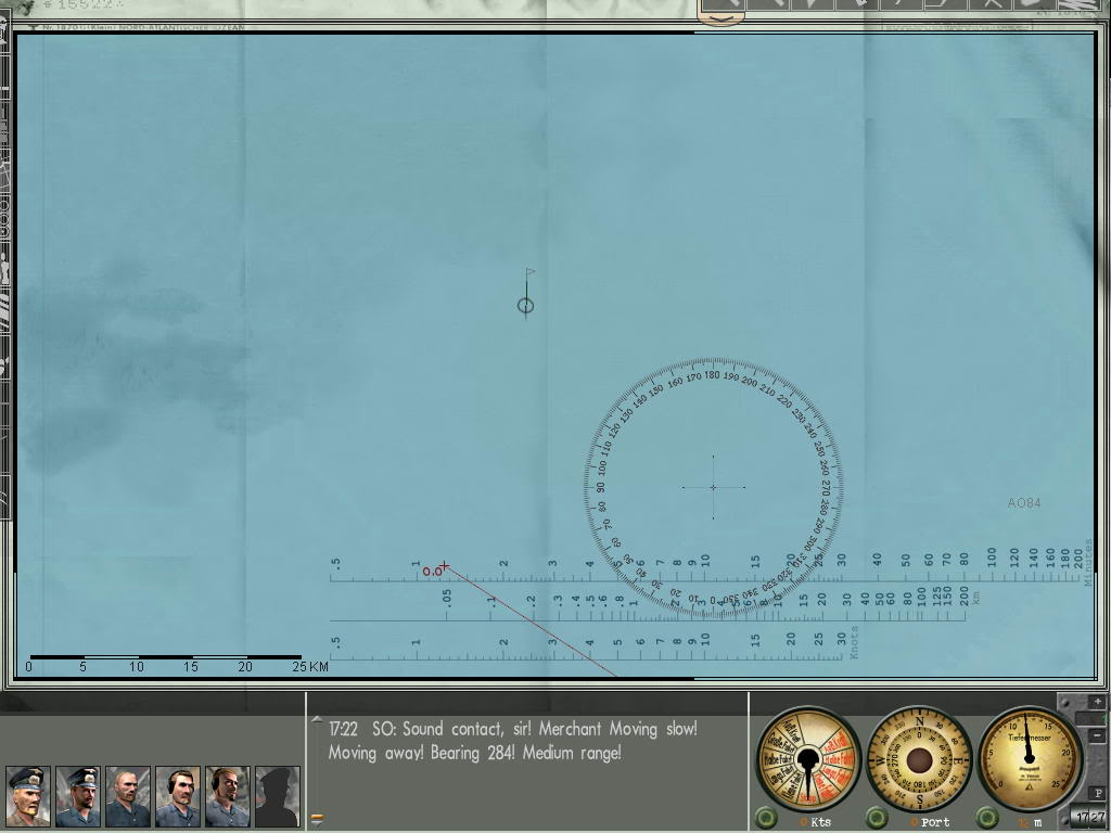

-Nomografo
è uno strumento che rappresenta 3 valori
Velocità in nodi
Distanza
Tempo
conoscendo 2 valori possiamo trovare il terzo
Quindi supponiamo che tu voglia trovare la velocità di un bersaglio dopo averlo osservato per 90 secondi. Misuri la distanza ed è poco meno di 0,2 km.
Usa il nomografo per tracciare una linea che parte da 90 secondi (1minuto e mezzo),ed arriva a poco meno di 0,2 km e poi leggi i nodi (circa 4 nodi come mostrato di seguito)
