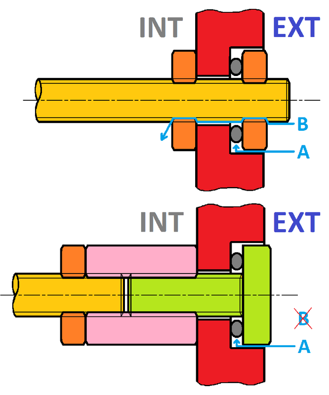

Per rendere stagni gli assi dei piani di profondità e timone avevo previsto di fascettare i soffietti sulle torrette del tappo ma pensandoci bene e lasciandomi trasportare da qualche riflessione sulla "tenuta a grasso" ho pensato di sostituirli con delle stampe in TPU che non vadano proprio in battuta con la parte superiore delle torrette ma che abbiamo una mini camera in cui poter inserire il grasso, certo per poterlo rabboccare andranno smontati e rimontati ma alla fine non risulta un lavorone complicato. In più come vedete dalle foto, si riesce a realizzare un foro leggermente in interferenza con l'asse, così come i soffietti......devo solo fare qualche prova di reale tenuta ma credo che non si avranno problemi!!!
20200416_104941.thumb.jpg.011b136f6c4dab343b06f21903867e10.jpg20200416_105024.thumb.jpg.585f921572fd6f4918323c4ccd197d46.jpg
Nell'immagine ho inserito entrambe gli assi per farvi notare che già sulla plastica rigida si riesce ad avere una quasi interferenza con l'asse, in aggiunta si "caletta" la torretta flessibile....:biggrin:

A questo punto prima di fissare le boccole sul semi-scafo superiore, mi sono occupato di trovare una soluzione per il loro fissaggio.....e visto che la 3D e le viti M2 sono mie amiche :biggrin: ho pensato di non usare grani e/o altro ma realizzare qualcosa di questo tipo
Praticamente una "U" che mediante le viti M2 stringe le sue estremità e fissa i due assi dei timoni al suo interno, la stampa viene così
Ho tarato l'alloggiamento dei bulloni per poterli incastrare bene e anche se le viti vengono estratte totalmente i bulloni non cadono, così in caso di tarature non ci sono problemi nel doverli mantenere!! Il foro quasi centrale lo utilizzerò per agganciare l'asse di movimentazione timoni. Montando il tutto all'interno dell semi-scafo
Ovviamente in una fase finale andranno tarati e fissati come si deve ma comunque stringendo bene le viti, gli assi vengono ancorati all'interno della "U" senza problemi.
Mi sono accorto però che se cerco di ruotarli sforzando abbastanza, possono leggermente spostarsi perdendo l'assetto stabilito....ma direi che se venisse applicata una tale forza per ruotarli non sarei in un laghetto ma alle cascate del Niagara :biggrin:

Ciao Call_Me_V.
Dopo qualche giorno di assenza, eccomi ad ammirare i tuoi aggiornamenti.
Devo dire che stai approcciando il tutto in modo molto scientifico: ti faccio i miei complimenti, sono sicuro che otterrai buoni risultati.
Fra le tante ineccepibili informazioni che ci passi, posso solo richiamare l'attenzione sulla necessità di rendere stagne le barre filettate. Tu ne sei già al corrente, come hai scritto, ma vorrei scrivere qualcosa in più sull'argomento.
Infatti, le viti passanti attraverso lo scafo di poppa hanno fatto dannare anche me, quasi 20 anni fa, quando ero alle prese con il mio modello del Bruggen Delta.
 Montavo le viti, mettevo un bell' O-Ring della misura giusta sotto al dado, poi immergevo e invariabilmente dopo qualche ora mi ritrovavo un piccolo quantitativo di acqua all'interno.
Anche se la poca acqua non comprometteva le capacità di emersione, era comunque preoccupante.
Alla fine ho capito il problema, che posso spiegarti ora.
E' una criticità che esiste sempre se hai una parte filettata che attraversa il tappo, chiusa da un dado esterno, e vuoi comunque mantenere la possibilità di smontare il tutto. Certo, se abbondi di colla e blocchi il tutto definitivamente risolvi la cosa, ma immagino che tu voglia mantenere la possibilità si smontare le barre filettate dal tappo di poppa, o sbaglio?
Allora, lasciami spiegare con la seguente figura, in cui mostro nella parte alta una tipica situazione con un tondino filettato (giallo) che attraversa il tappo (rosso) ed è bloccato da due dadi (arancio). Di questi, il dado esterno comprime un O-Ring (grigio) che dovrebbe garantire la tenuta all'acqua, o almeno io mi illudevo che così fosse...
Come vedete, l'acqua vuole passare da destra dentro lo scafo, a sinistra nel disegno.
Per farlo, ha due strade:
A) Si infila all'esterno del dado e prova a passare all'interno, ma trova l' O-Ring che garantisce una buona tenuta. Bene.
B) Però, anche se non ci credevo, ho verificato che l'acqua può seguire il filetto della vite e passare all'interno bypassando l' O-Ring. Non entra un grosso quantitativo, ma comunque entra. Ecco il problema!
Come possiamo risolvere?
Certamente si possono fare i fori del tappo molto precisi, con interferenza, ma poi bisogna inserire le barre filettate avvitandole, cosa che preclude l'estrazione del telaio interno dei componenti lasciandolo integro, senza smontarlo.
Avresti qualche difficoltà anche se "inondi" di frenafiletti la  filettatura della barra; forse con il grasso va un po' meglio ma ti richiede un controllo e un ripristino periodici.
Posso invece segnalare una soluzione definitiva, che ho applicato con successo su modelli più grandi (c'è qualche componente in più e quindi dovrai verificare ingombri e pesi.)
Allora, se guardi la figura in basso vedi che si può sostituire il dado esterno con una vite a testa esagonale (verde), che schiaccia lo stesso O-Ring del caso precedente (grigio).
Già così vedi che l'acqua non può entrare: il percorso A) è bloccato, mentre il percorso B) non esiste più!
E poi come prosegui il montaggio? Al posto del dado interno metti un manicotto filettato M3 (rosa), con esterno esagonale per manovrarlo con la chiave e serrarlo contro il tappo (rosso).
Sul manicotto filettato si impegna anche la barra filettata M3 (gialla), bloccata da un controdado (arancio).
A questo punto, se vuoi separare il telaio dei componenti, allenti i controdadi, sviti i manicotti filettati facendoli correre sulla barra 8-10 mm verso sinistra, e hai separato le barre filettate con tutto ciò che è montato sopra, senza farle ruotare e senza smontare nulla di ciò che gli hai assemblato sopra.
________
Se poi vuoi fare una cosa ancora migliore, metti un ulteriore controdado prima del manicotto filettato, a diretto contatto con il tappo da lato interno: svitando i manicotti, manterresti comunque la stessa compressione dell'O-Ring, che quindi non soffrirebbe affatto dei ripetuti cicli di smontaggio che potrai fare in futuro.
Bene, spero di avetti detto qualcosa di utile: visto che io anni fa ci avevo sbattuto la testa, vorrei evitare di farlo fare anche a te.
Poi, non è detto che seguirai questa soluzione elaborata e un po' pesante. Basta che tu tenga presente il problema e definisca un modo per risolverlo.
Ciao!
Ciao Ocean's One,
mi fa piacere che hai sollevato e chiarito un'accortezza importante da tenere nella realizzazione di un WTC, dettagliando una soluzione "di fino" a un problema che potrebbe sembrare banale ma in realtà non lo è per niente. Garantire una reale tenuta stagna del WTC in qualsiasi condizioni non è semplice...come facevi notare tu, bisogna fare attenzione a ogni dettaglio, senza lasciare nulla al caso ma valutando/analizzando e risolvendo tutto, un passo dopo l'altro.
Considera che in una prima fase avevo pensato ti non far attraversare alle barre filettate tutto il tappo ma procedere come in alcune implementazioni con i tappi in plexiglas, ovvero filettare in qualche modo il tappo stampato in 3D e avvitare la barra fino a circa la metà del tappo, ancorandola senza farla uscire dall'altra parte.
Però pensandoci un po', la consistenza di una filettatura fatta su una stampa 3D (seppur con strati pieni e con infill-riempimenti al 100%) non mi allettava molto per la sua affidabilità soprattutto nel tempo, se poi aggiungi vari monta/smonta la cosa peggiora inesorabilmente; in più complicarsi la vita nel fare una stampa che potesse ospitare qualche sorta di vite interna non mi sembrava il caso, perciò ho deciso di tenere la stampa del tappo il più semplice possibile (da un punto di vista di stampabilità) e quindi forare il tappo per ritrovarmi le due barre filettate M3 all'esterno del WTC, con un ulteriore problema da risolvere!!:rolleyes:
Comunque, tornando a quanto proposto, l'idea è ottima e robusta.....dovrei avere qualche manicotto a disposizione per poterla già provare ma non so se sono M3...vedo se riesco a trovarli e ti dico!!
Per provare a risolvere la problematica io avevo pensato invece a dei dadi ciechi M3 come da immagine
Riprendendo una delle tue precedenti immagini e modificandola leggermente
Questo dovrebbe eliminare il percorso B garantendo la tenuta stagna del WTC, in più si dovrebbe riuscire anche a montare/smontare facilmente il tutto. Sul tappo ho previsto delle sedi esagonali per ospitarli ma non avendoli ancora ricevuti non sono riuscito a dimensionarli come si deve, sia per quanto riguarda la sede che per l'inserimento immediatamente sotto la parete che sorregge il motore. Dovrebbero consegnarmeli entro il fine settimana, così posso testare la reale efficacia di tale soluzione!!
Credi che possa essere una valida alternativa a quanto proposto da te?

Ultimo argomento, la divisione dei collegamenti. Ho avuto modo di apprezzare nei vari sviluppi visti in rete la praticità e la semplicità dei magneti, anche applicata a battelli grandi, se a questo ci aggiungi che posso rapidamente stampare dei tondini porta magneti in 3D da incollare sugli assi.....direi che la scelta non può che essere questa :cool:
Spero che con il tempo tutte queste parti stampate in 3D si rivelino positive e non disastrose, considera che ho avuto modo di testare il PLA stampato completamente pieno (con qualche accortezza riguardo le temperature) e devo dirti che non è così gracilino come potrebbe sembrare.

Un po' di avanzamenti riguardo i timoni.
Sono ripartito da quello di profondità, ho riutilizzato quanto avevo già stampato e condiviso in precedenza, che aveva una lunghezza totale di 36 mm invece che 41 mm e come vedete dalla seguente foto è abbastanza arretrato rispetto l'elica
con un po' di olio di gomito e carta da 120, ho scartavetrato a umido il timone rendendolo il più liscio possibile.
dopo averlo passato a dovere, con anche il suo asse da 1,5 mm, sono passato a incollare tutto come da foto e visto che sarà una parte mobile mi sono occupato di fargli anche la sua boccola da fissare allo scafo per evitare che i continui movimenti futuri possano distruggere la plastica in sua assenza.
Ma avendo un timone da 1,5 mm e una boccola da 3 mm, non essendo riuscito a recuperare un tubetto in rame che potesse ospitare l'asse in modo migliore, per ridurre i giochi tra asse e boccola ho fatto una leggera passata di stagno sull'asse e poi l'ho levigato
questo ha reso l'asse un po' meno mobile all'interno della boccola ma con mio grande stupore.......nella prova di inserimento nello scafo mi sono accorto che non poteva funzionare......
anche eliminando della plastica lateralmente non riseco a chiudere lo scafo decentemente  :wacko: :doh:
Perciò, visto che una boccola voglio piazzarla sullo scafo perché l'idea di avere l'asse direttamente in rotazione sulla plastica non mi piace.....dovrò passare a un asse da 1 mm e boccola da 2 mm.....ristampo l'ennesimo timone e vi faccio sapere!!!
Altro avanzamento riguarda l'inserimento delle boccole sui timoni prodieri del ponte.
Vista la lunghezza dell'asse, ho tagliato a 5mm la boccola e dopo aver preso le misure.....
....ho sclerato per tagliare i tubi così sottili senza deformarli e/o renderli inutilizzabili, perché sono "al pelo" con l'asse20200501_110039.thumb.jpg.ebf752df8f460f5f2a5456f6ab424d4e.jpg
infatti dopo i tagli li ho ripresi leggermente internamente con il trapano a mano per dargli una forma giusta e permettere l'ingresso dell'asse, a lavoro finito si presentano così
Quindi sono passato ad allargare leggermente i fori del semi scafo superiore in modo tale da poterle inserire in leggera interferenza
nella seconda foto precedente vedete l'interno del semi-scafo, con i due timoni montati. Ho lasciato le boccole leggermente più lunghe per dare una migliore guida agli assi nel cercare di tenerli il più dritti possible!! Il risultato finale dopo aver incollato le boccole è il seguente
Mentre la colla asciugava ho cercato di tenere le boccole dritte con il timone inserito e devo dire che è servito, i due timoni sono allineati e planari!!
Nella seconda foto si vedono anche i fori sul ponte per la circolazione dell'acqua, sono da 3 mm.
Per non farmi mancare nulla ho anche matematizzato i timoni nel caso in cui per qualsiasi motivazione dovesse servirne una copia :biggrin:
stavo pensando soprattutto a quando gli esili timoni prenderanno qualche duro colpo o magari si steccheranno per scivolare via sul fondo di qualche laghetto.....anche se in verità stavo pensando di saldare una goccia di stagno in punta ai due assi in modo tale che se anche dovessero sfilarsi dal fermo per la loro movimentazione per cercare di scivolare via, con questa piccola modifica non potrebbero sfilarsi del tutto ma dovranno obbligatoriamente rimanere attaccati al modello :cool: a meno che non venga via anche la boccola....ma li sarebbe il disastro!! Si avrebbe un duplice effetto, infatti con una punta di stagno riuscirei anche a ridurre/eliminare le piccole rotazioni che potrebbero avvenire tra assi e fermo stampato in 3D (ve ne avevo accennato qualche post fa), faccio qualche prova e vi dico meglio.
.......e ora si passa ai timoni di profondità poppieri.....
appena incollati, continuo i lavori e vi aggiorno :cool:

Il "trattamento stagno" non si rifiuta a nessuno :biggrin:.....perciò per evitare che con gli usi futuri possa ruotare nella sua sede senza far ruotare il timone, ho fatto due misure e reso l'asse irregolare per poi incollarlo nel timone
Per non farmi mancare nulla, ho anche fissato la boccola con tutto il timone direzionale allo scafo, facendo attenzione al suo centraggio/allineamento

.....a questo punto, visto che siamo in tema di boccole, considerando la propulsione con il suo asse, sto cercando di inserire una boccola molto lunga per poter avere un sostegno esterno per l'asse e poterlo centrare meglio con il motore......sono ancora in una fase di studio soluzione ma direi che la strada potrebbe essere tracciata
Vorrei inserire un cono nella parte poppiera terminale dello scafo (da stampare in plastica flessibile - TPU) che possa sorreggere l'asse della propulsione e poi una seconda stampa (non presente nella foto perché in progettazione) poco più avanti per centrare l'asse dell'elica con quella del motore e rendere un po' tutto solidale con lo scafo.
Nella foto seguente vedete come lo spazio sia risicato e non posso estendere troppo il cono altrimenti rischierei di "cozzare" contro la squadretta del timone di profondità (anche se in una posizione eccessiva) e/o il suo asse o altro.....
quindi pensavo di fermarmi all'altezza degli incastri stampo dello scafo, diciamo qualcosa di simile20200513_230311.thumb.jpg.2692a39cffd576aa65484932ef74514d.jpg20200513_230341.thumb.jpg.e42188ea8635bff6cd0c8748f03c2b14.jpg
Considerate che il foro passante del cono è un po' più largo per avere un po' di giochi nel primo centraggio con il motore, poi i vuoti li colmerò con la colla. Il tutto sarà da tenere in formato 'volante' fino alla prime prove in acqua, perché non sapendo se devo cambiare il motore passando a un 280 invece che un 260 direi di aspettare a incollare.....quindi manterrò le parti (cono e asse) assieme con mastice (quello per i piani cottura delle cucine tanto per intenderci) e dopo le varie verifiche incollerò il tutto o alla peggio mi dovrò organizzare per sostituirle:doh:!!! Approfondisco e vi aggiorno!!
Che ne dite? Val la pena fare un sostegno per l'asse di propulsione?

Passando oltre ho preso un po' di misure per il supporto boccola propulsione (in TPU)
 20200515_161734.thumb.jpg.fa5f7866f8c7d6937962b4e01dc235dc.jpg20200515_162016.thumb.jpg.7db4295b177b82a6293c0fbc9f8afb41.jpg
e anche con tutto montato sembrava che la cosa funzionasse......quindi ho allargato il foro di uscita dello scafo per ospitare la boccola da 3 mm
20200515_163219.thumb.jpg.a0aa5098909add3de5b75620ed7b5675.jpg20200515_163228.thumb.jpg.202cb9db30c2252676162498df423c20.jpg
ho preso due misure per il taglio boccola per evitare di arrivare troppo a ridosso della squadretta del timone direzionale
20200515_163331.thumb.jpg.af92a3007c6364bca86652ce6ced7e92.jpg20200515_163435.thumb.jpg.108200bbec893128cf9acb9c09f28bac.jpg
......e a questo punto prendendo una sezione del semi-scafo, mettendoci dentro il WTC e provando i collegamenti :doh::doh::doh: mi sono accorto che collegando l'asse della propulsione al motore ancorato al WTC, la squadretta cozzava con l'asse :thumbsdown:
e non potete immaginare gli scleri dopo tutte le prove che ho fatto prima di incollarla in quel modo.....comunque con "anima e coraggio" ho fatto saltare solo la squadretta dall'asse con la tronchesina, poi ho passato leggerete la raspa sull'asse e ho incollato una nuova squadretta completamente planare e non orientata in su!!!
Direi che ora ci siamo, non c'è molto spazio tra l'asse e la squadretta ma dovrebbe bastare
