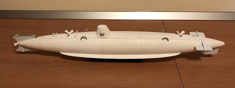

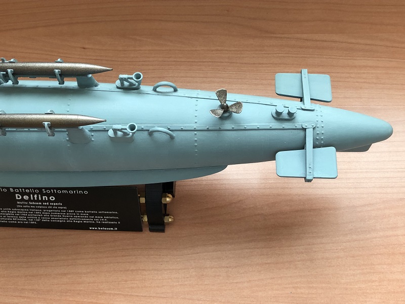

Ocean's One* Posted September 20, 2019 Report Posted September 20, 2019 Cari Comandanti, forse qualcuno di voi si sarà chiesto perché si fosse fermato il mio thread sulla costruzione del modello del Delfino in 1:24. Ebbene, ora vi posso rispondere: ha avuto la precedenza la realizzazione di un modello simile, appena più piccolo ma ugualmente dettagliato, da completare in tempo per il nostro raduno di Taranto. In quell'occasione, come avete visto dal post del Comando Flottiglia di Betasom, faremo dono del modello del Delfino al Comando Sommergibili della nostra Marina. Evidentemente, questo manufatto ha avuto la priorità, ed eccomi quindi a parlarvi della sua realizzazione, con una certa inevitabile differita nei tempi, ma con tutta l'intenzione di condividere appieno quello che vuol essere il "nostro" dono a Maricosom. Anche se il sottoscritto è il principale artefice, si tratta di un lavoro di squadra, sia per la stampa 3D (a cura del buon Mascal), che per la ricerca storica (supportata dal Dir, da Magico 8/88 e da Lazer One, nonchè dai molti altri che in questi ultimi anni hanno postato commenti ed info in varie parti di questo Forum. ________ Veniamo ora al modello, stampato in 3D in scala 1:35 da Mascal (che spero voglia scrivere qualcosina in questa discussione...) La stampa ha riguardato 6 sezioni di scafo unite poi tra loro, più tutti i dettagli sagomati a parte ed aggiunti in seguito. Per ora vi mostro alcune foto del lavoro: Ed anche una chicca, sempre ideata da Mascal, relativa ad originali staffe di supporto, da integrare nel piedistallo del modello: Per ora è tutto. Seguiranno a breve altri dettagli della costruzione. Ciao! Quote

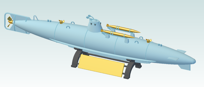

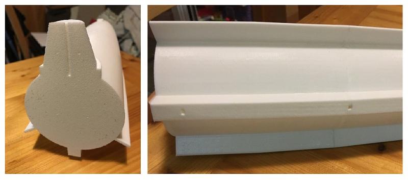

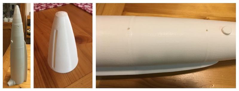

mascal Posted September 21, 2019 Report Posted September 21, 2019 (edited) On 9/20/2019 at 2:34 PM, Ocean's One said: Veniamo ora al modello, stampato in 3D in scala 1:35 da Mascal (che spero voglia scrivere qualcosina in questa discussione...) In effetti non c’è molto da dire... Il modello mi è stato passato e più che decidere come stamparlo non c’era molto altro da fare. Per chi fosse interessato a qualche dettaglio in più, posso dire che è stampato in abs. Pur avendo diverse problematiche nella stampa 3D, questo materiale si lavora davvero benissimo dopo la stampa, soprattutto quando si deve usare la carta vetrata. Inoltre per incollare in modo davvero solido due pezzi basta un velo di acetone sulle superfici da attaccare. Anche la verniciatura è facilissima, visto che questo materiale accetta praticamente qualunque acrilico senza avere bisogno di primer. E poi è molto resistente. Queste caratteristiche lo rendono ottimo per realizzare modelli anche molto grandi. Se volete potete anche andare a vedere sul mio blog il lavoro che sto facendo attualmente e che non è proprio un giocattolino: https://rpi2d2.blogspot.com La scala di questo modello è 1:1 e se ve lo state chiedendo, si è un po’ da pazzi...🤪 Per le due staffe ho dovuto lavorare un minimo in più. Dopo avere trovato il modello della sirena l’ho modificato per incurvarlo all’indietro e poi ho aggiunto il resto del supporto e ho stampato. La parte più complicata, viste le dimensioni, è stato dare il colore oro con il pennello. Edited September 21, 2019 by mascal Quote

Ocean's One* Posted September 22, 2019 Author Report Posted September 22, 2019 La Forza scorre potente nel Maestro Mascal. Lui l'ha presentata come una cosa molto semplice, ma i pezzi che mi ha realizzato erano di ottima fattura e mi hanno facilitato molto il lavoro. Oltretutto, Carlo aveva già assemblato le due metà dello scafo, curando molto bene l'allineamento delle parti con opportune spine di centraggio. Rngraziato ancora una volta il Maestro Obi Wan Mascal, passerò a brevissimo a mostrarvi le foto dello scafo dopo le chiodature. Ciao! Quote

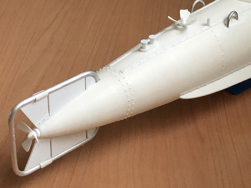

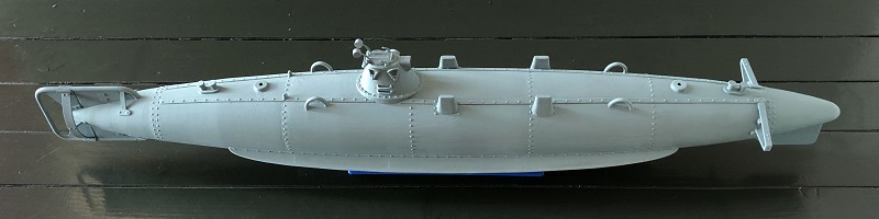

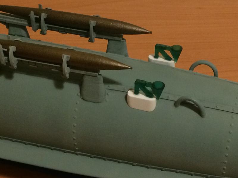

Ocean's One* Posted September 23, 2019 Author Report Posted September 23, 2019 (edited) Vi risparmio tutti i singoli passi della costruzione, nonché tutte le valutazioni sulla struttura (già fatte per il modello in 1:24). Qui vedete qui lo scafo già completo dei dettagli e di tutte le chiodature. In questa scala i chiodi sono circa 650, rispetto ai 1100 del modello nella scala più grande: in pratica, ho comunque voluto riprodurre tutte le chiodature per completezza di particolari. Il numero di chiodi era invece minore: visto che non si poteva ridurre in scala le teste dei chiodi, ho preferito spaziarli un po' di più, piuttosto che avere un effetto troppo "affollato" e meno realistico. Vi chiederete se abbia fatto tutto ciò in due giorni... Ovviamente no, questo thread è in differita rispetto ai veri lavori. Ho anche aggiunto i golfari di sollevamento, in tondino di alluminio piegato,... ... i montanti a supporto dei piani AV, fatti in plasticard,... ... la deriva poppiera, contornata da un ulteriore tondino di alluminio piegato a dovere,... ... e gli scalini in torretta, in filo di acciaio. Si noti che le tre eliche, stampate 3D, sono un altro ottimo lavoro di Mascal. Non avrei creduto fosse possibile realizzarle con la tecnica di stampa FDM, ma lui è uno tosto e ce l'ha fatta! _____________ Gli oblò, il portello di torretta e i suoi contrappesi non sono mostrati qui, ma li vedrete più avanti. Rispetto a queste foto, a completare la costruzione mancano anche le eventuali armi e i loro supporti, Come sapete, per il Delfino la situazione "siluri" è piuttosto complessa e legata all'anno di riferimento: - nel 1893 furono progettati i tubi interni gemelli da 356 mm, che però non vennero mai installati e quindi non ha senso riprodurre. - nel 1895 (anno della consegna alla Marina, 125° anniversario nel 2020) c'erano le colonnine di supporto dei lanciasiluri esterni, e forse anche gli stessi siluri da 356 mm. - nel 1900 le colonnine erano state tolte, come pure le rotaie esterne. - nel 1901 probabilmente c'era già il tubo interno da 450 mm. Scelta ardua, ma qui ho subito "forti pressioni" da un altro membro del team. Il suo nome è Magico 8/88... Edited September 23, 2019 by Ocean's One Quote

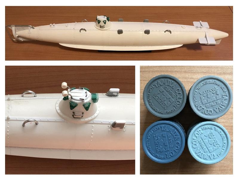

Ocean's One* Posted September 28, 2019 Author Report Posted September 28, 2019 Ed ecco il modello verniciato in azzurro uniforme. Qui sotto invece una prima prova di invecchiamento. I colori della foto non rendono bene l'idea dell'azzurrino dello scafo, che resta comunque abbastanza azzurro anche se qui sembra più un grigio. (più avanti cercherò di postarvi più foto più rappresentative.) Come vedete, al "committente" piace una tinta un po' irregolare e slavata, ma ho il veto assoluto su RUGGINE e sporcature eccessive. Del resto, sapete, al Comando Sommergibili hanno il palato fino... A questo punto, si è trattato di disegnare i due "gingilli" da montare sulle rotaie lanciasiluri. Il buon Magico, sempre coinvolto, ne ha calcolato le esatte dimensioni a partire dalla tavola originale: 356 mm x 4620 mm di lunghezza. Partendo da queste misure, ho preparato il CAD in scala e ho lanciato le stampe 3D Qui vedete i pezzi dei siluri ancora divisi, in attesa di confermarne esattamente la lunghezza. Magari un paio di cm di lunghezza reale possono scappare, ma qui siamo bel po' fuori! Ora vi spiego. Spulciando nei ricchissimi dati che Magico ci ha portato sulla produzione Whitehead, il modello di siluro che più si avvicina è il seguente: Whitehead A22 o A23 356x4450 mm Tuttavia, anche questo siluro resta 17 cm più corto di quanto il disegno faccia supporre, ovvero 5 mm in scala 1:35, palesemente troppo per essere ignorato! Nella produzione Whitehead, però, nient'altro era si avvicina maggiormente alla lunghezza desiderata. E allora, in tutto questo impasse, il buon Magico ha fatto l'ipotesi che la "Testa" non fosse affatto "bianca" ma di un altro colore. Vero, Fabrizio? Quote

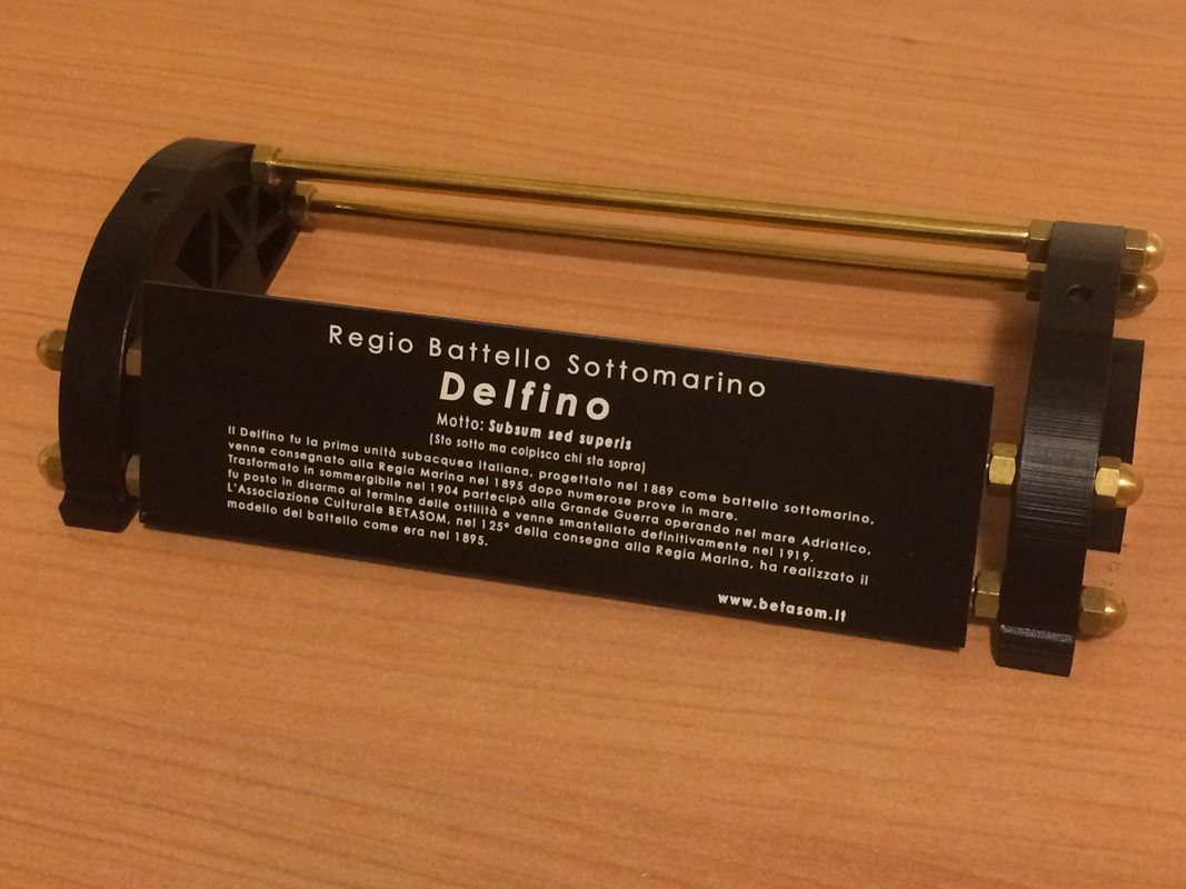

Ocean's One* Posted October 7, 2019 Author Report Posted October 7, 2019 Sì, effettivamente ce l'hai ricordato più volte , ma alla fine abbiamo capito... Infatti, ecco la scritta Delfino in corsivo sulla targa preparata per il modello. Testo a cura di Totiano, Magico, Lazer One. Il laserante Lazer One si è anche prestato ad incidere (ovviamente a laser!) il testo su un foglio nero adesivo, che poi andrà montato sul piedistallo. Ecco il risultato: Quote

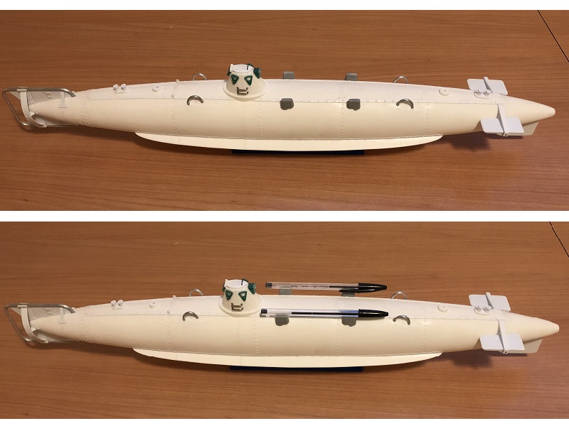

Ocean's One* Posted October 8, 2019 Author Report Posted October 8, 2019 (edited) On 29 settembre 2019 at 20:45, magico_8°/88 said: Oltre al piedistallo, c'è ancora da finire un altro dettaglio, certamente presente secondo i disegni ufficiali. Come vedete sopra, nel precedente post di Magico 8/88, mancano ancora i due coni abbattibili, posti a protezione degli acciarini dei siluri esterni. Si tratta dei due elementi conici qui disegnati in posizione alta (sopra) ed abbattuti (sotto). Ho scelto quest'ultima configurazione, per lasciare per lo meno un po' di "libertà" agli aggressivi siluri. Ciononostante, l'effetto estetico non è ottimale, come vedete nella foto qui sotto, con i pezzi ancora non verniciati: Per dirla con il buon Magico: "ma quanto sono brutti!" La tentazione di non montarli in effetti c'è, alla faccia della riproduzione fedele.... Edited October 8, 2019 by Ocean's One Quote
magico_8°/88* Posted October 9, 2019 Report Posted October 9, 2019 (edited) Riproduzione fedele che io avevo fortemente richiesto proprio in virtù del disegno originale 😅 (effetivamente sono proprio "brutti" ) ma tant'è ...il "design" italiano richiede ogni tanto un "sacrificio" Edited October 9, 2019 by magico_8°/88 Quote
Iscandar Posted October 9, 2019 Report Posted October 9, 2019 dovresti provare a rifarli con i montanti più sottili, così spessi li rendono più tozzi Quote

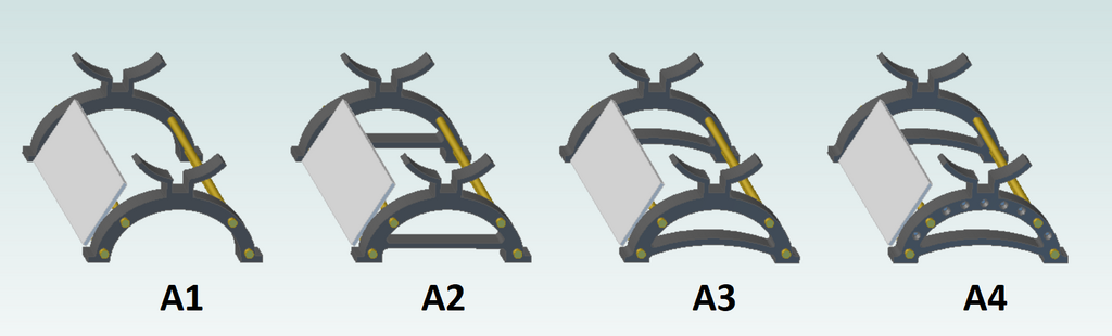

Ocean's One* Posted October 9, 2019 Author Report Posted October 9, 2019 Effettivamente sembrano tozzi, ma devi considerare che la scala è molto diversa da quanto siamo abituati (tipicamente almeno 1:72) Anche i siluri ingannano un po’’ nelle proporzioni, perché noi siamo abituati ai 533 ma i 356 sono molto più piccoli. In 1:35, una colonnina da 1,5 mm è larga solo 5 cm nella realtà, e quindi già abbastanza sottile. Piuttosto, magari è il colore verde scuro che dà un’impressione peggiore? Avendoli già verniciati, vi mostro una foto: Sono migliorati un po’? Secondo me sì... Quote

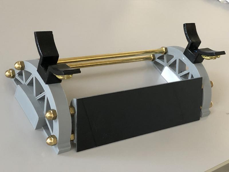

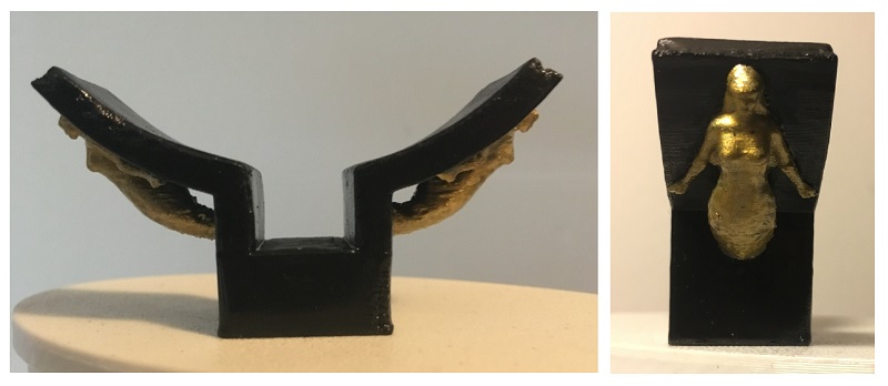

Ocean's One* Posted October 12, 2019 Author Report Posted October 12, 2019 (edited) Verniciato ed assemblato il piedistallo. Direi che la bulloneria in ottone fa un buon contrasto con il nero delle spalle. Anche le polene di Mascal sono una bella chicca. Piedistallo finito e targhetta applicata (nella seconda non ho ancora rimontato i supporti con le polene) Domani ultimo giro con le foto finali del modello. Ciao! Edited October 12, 2019 by Ocean's One Quote

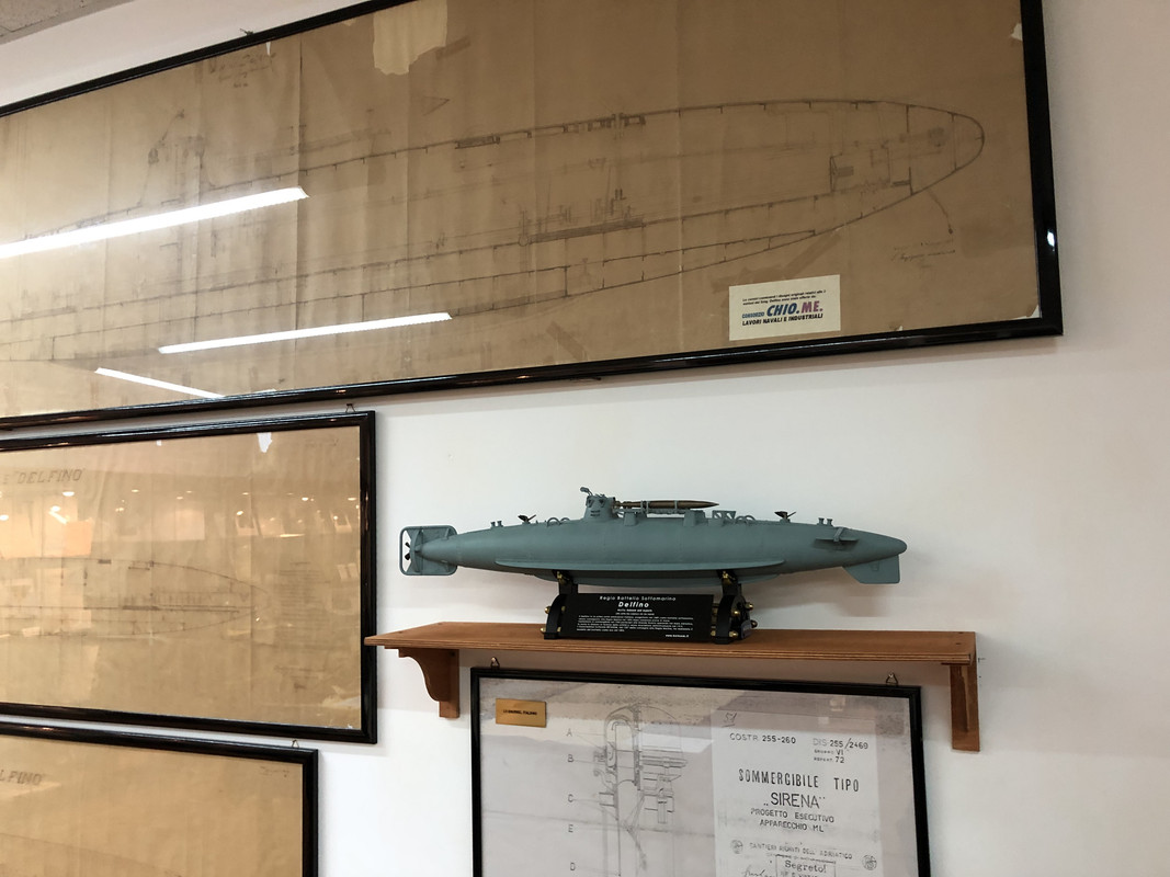

Ocean's One* Posted October 20, 2019 Author Report Posted October 20, 2019 E mentre il Dir procede a condividere cronaca e foto del bellissimo evento di Taranto, io concludo questo thread. Ecco a voi il Delfino di Betasom, finalmente posizionato nella Sala Storica della Scuola Sommergibili! Quote
