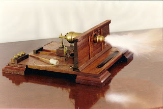

Partirò con il primo cannone ed il primo dubbio.
Questo è quello fornito
questo è uno reale
Quale uso come modello ?
Le ruote si vede chiaramente che sono in plastica ed il foro dell'asse è molto più grande dell'asse stesso. Mi vien voglia di prendere dei tondini di legno e ricrearle, non è difficile
Mentre mi documentavo sono incappato numerose volte sulla riproduzione degli ultimi attimi di vita dell'Ammiraglio Nelson
e si conosce anche il punto
Non sarebbe male ricreare la "scena".......ma di questo se ne parlerà

Il cannone del modello è di fantasia, ha gli orecchioni troppo avanzati e la canna che si restringe troppo, ma nemmeno il cannone "reale" (se ben ricordo erano riproduzioni in legno) mi convince, mi pare troppo corto in rapporto al calibro. Comunque se ne modifichi uno ti troverai a dover fare lo stesso con i restanti 119, non so se conviene :s03:
