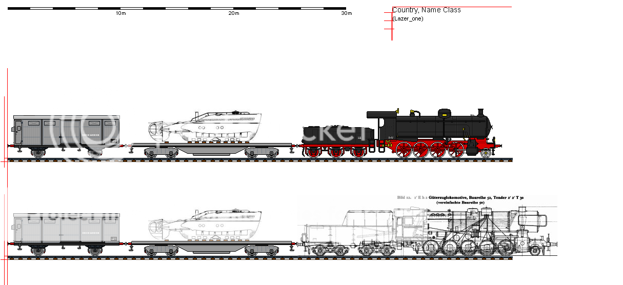

così poteva apparire il CA verso Betasom trainato da una nostra loco Gr740 oppure da una Kriegslok 52
Lazer_ :s02: ne
il carro utilizzato dovrebbe essere,anzi, è, un POZ, e la sua lunghezza era di 17,1m quindi leggermente più corto di quello da te disegnato, complimenti per il lavoro!!!bellissimi i disegni

I carri tipo Poz li facevano a metro: ci sono diverse misure!
Comunque io faccio in fretta ad accorciarlo.
Sotto al telone c'e' ovviamente il CA.
Nutro invece grossissimi dubbi circa il CB sul carro Poz... Secondo me hanno usato dei puanali ribassati, peraltro gia' in uso per i cannoni dei treni armati: si trattava di prendere dei carrelli standard oppure un paio di carri Poz, tagliarli e rifare i pianali.
Lazer_one
queste sono le proporzioni...
mi sembra un po' alto... a meno che si smontasse parte della vela?!?

Primavera 1942: 6 CB vengono caricati su carri Pvz e trasportati fino a Costanta (Costanza) sul Mar Nero dove verranno riassemblati e provati prima di raggiungere la loro base operativa di Sebastopoli.

Complimenti per la ricerca, ma un piccolo appunto: i carri Pvz, disegnati così sembrerebbero appartenere alla serie del 1960, meglio noti come Uai. E' più probabile il loro trasporto mediante assimilabili carri (sempre serie Pvz ma del 1936 o del 1942), forse anche di provenienza estera (1942).
