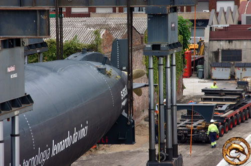

S513 Report post Posted September 7 Ho una domanda, soprattutto per il nostro "inesauribile" @Totiano che penso sia l'unico ancora in servizio: Qualcuno ha una foto a colori recente di un siluro non da esercitazione? certo, potrei verniciarlo di nero e nessuno criticherebbe....però..... Io allora vidi solo i siluri sperimentali da esercitazione che lanciavamo spesso, erano grigi e arancio per facilitarne il recupero dopo la corsa di prova, non penso che un siluro da combattimento abbia gli stessi colori!! Share this post Link to post Share on other sites
inhocsignovinces Report post Posted September 7 (edited) Aspettando Totiano e il colore del siluro "armato" ho trovato in rete una foto che condivido, visto che il battelo ha il 513...sulla torre l'ogiva acustica AG-67 montata per sperimentazione Edited September 7 by inhocsignovinces Share this post Link to post Share on other sites
S513 Report post Posted September 7 (edited) Questa è una foto dei miei tempi! sulla passerella di carico è il baffuto sergente Lorenzo Lamarra! Siamo al nostro punto di ormeggio accanto al posareti Filicudi, allora non più operativo, sotto la torre dell'orologio dell'arsenale di Spezia. Quello in foto è un siluro di prova con colori sgargianti perché dopo il lancio veniva recuperato. Il carico dei siluri era abbastanza macchinoso: il battello, ormeggiato, veniva appoppato; si montava la slitta di carico in corrispondenza di un tubo superiore e il siluro veniva trascinato all'interno con dei paranchi. Eventualmente spostato all'interno del battello nel tubo di lancio voluto dei quattro o posizionato su una delle selle interne. Edited September 7 by S513 Share this post Link to post Share on other sites
Totiano* Report post Posted September 8 Le sto cercando ma temo di non averne. devo sbirciare nei filmati anche se erano troppo nascosti sotto le brande. In ogni caso non erano verniciati ma sempilcemente lasciati nel colore acciaio inox naturale. PS ma davvero il bafffone è C°Lamarra? non lo avrei mai riconosciuto... Share this post Link to post Share on other sites
S513 Report post Posted September 8 Si, la prima foto, col casco giallo; il "filosofo" Lorenzo, asseriva che "un bacio senza baffi è come una bistecca senza sale"!!!!!! Le altre due foto sono più datate. Share this post Link to post Share on other sites
Totiano* Report post Posted September 8 Il siluro in corso di imbarco dovrebbe essere con testa in guerra, non vedo la parte arancione dietro la testa acustica che contraddistiungueva quelli da esercizio e che si vede in fotogrammi successivi. lo trovi al min 0,40. In ogni caso quella striscia arancione credo fosse l'unica differenza 3 - FUORI! - YouTube Share this post Link to post Share on other sites
S513 Report post Posted September 8 Ottimo, grazie. Un color acciaio andrà benissimo, con riprodotti i sensori a croce sulla testata. Share this post Link to post Share on other sites
