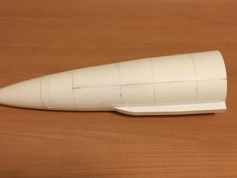

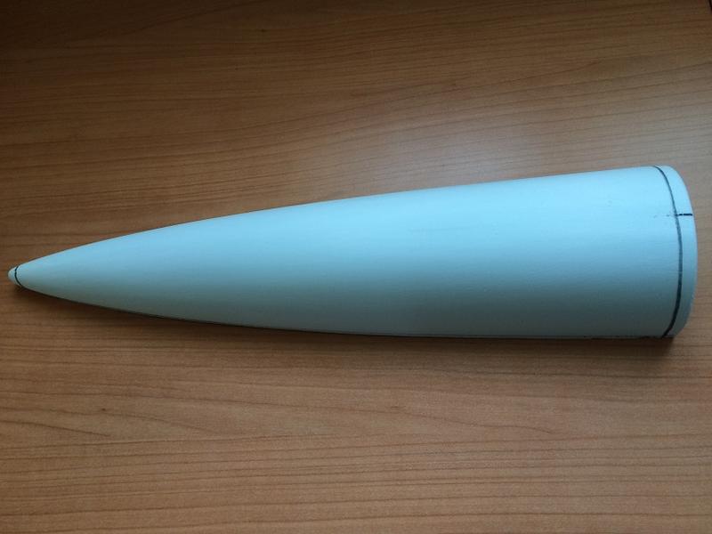

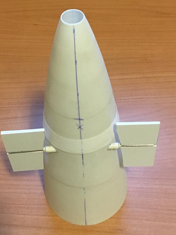

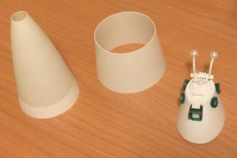

Ocean's One* Report post Posted November 16, 2018 Ecco una stampa delle prime due sezioni a partire dalla prua. Direi che ci siamo: lo spessore è di meno di 1 mm e la qualità è soddisfacente. Servirà una bella carteggiata e poi potrò iniziare ad aggiugere qualche dettaglio, fra cui sicuramente i timoni di prua. Il cianoacrilato incolla bene l'ABS al polistirene, quindi non avrò problemi a dettagliare queste parti. Penso che sia la strada giusta. Certo, non sarà semplice, a botte di sezioni di 10-12 cm l'una, ma di tempo ne ho e di pazienza pure (la chiedo anche a voi: non sarà un lavoro breve...) Share this post Link to post Share on other sites

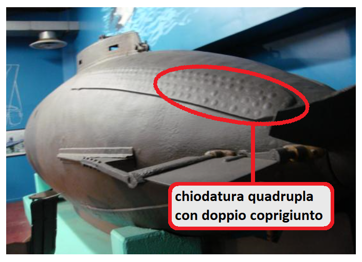

Iscandar Report post Posted November 17, 2018 Sull'Holland mi sembra che la differenza tra i due passi non sia la metà,20/10 ma un 20/16 o 20/14 Share this post Link to post Share on other sites
Totiano* Report post Posted November 17, 2018 Forse lo holland non è un punto di riferimento ottimale, è un altro cantiere con un altro progettista. non ho foto precise, ma mi sembra di intravedere lamiere a raddoppio con chiodature doppie su Otaria e Nautilo, progettati dal Laurenti che partecuipo alal costruzione del Delfino... T i ho mandato le foto Share this post Link to post Share on other sites
Ocean's One* Report post Posted November 17, 2018 Grazie Marco. Foto bellissime. anche se le chiodature sono molto piccole da vedere, concordo con te sulle giunzioni con lamiere a raddoppio (sovrapposte) in orizzontale, che appaiono sulle foto degli altri tre battelli. Dovrebbero quindi esserci due file di chiodi in ogni giunzione, come dici tu. In merito alle giunzioni verticali, invece, direi che il Medusa ha un mix di giunzioni sovrapposte a chiodatura doppia (come sopra) e giunzioni con coprigiunto. Vedo un paio di queste ultime a centronave, con il coprigiunto esterno largo ad occhio una quarantina di cm, che quindi dovrebbe contenere una chiodatura quadrupla. Se, come è logico, il Delfino ha seguito questo stesso schema costruttivo, dispongo ora di utilissime informazioni. E' vero che mi mancano ancora da definire le posizioni delle giunte orizzontali (comunuque a chiodatura doppia), ma un bel passo avanti è stato fatto. Potenza del Dir... Share this post Link to post Share on other sites

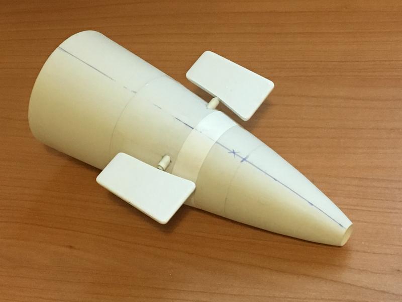

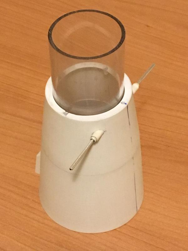

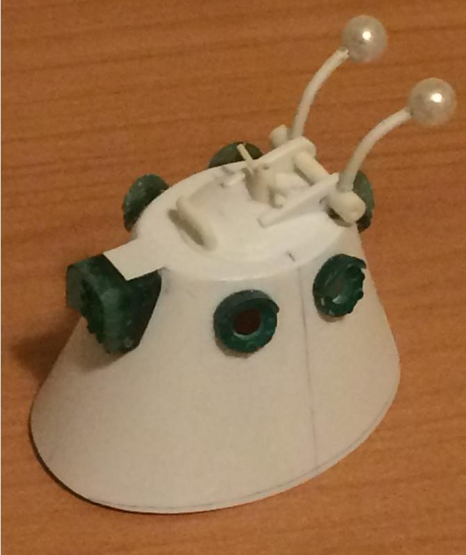

Ocean's One* Report post Posted November 27, 2018 Lasciando stare per un attimo le chiodature, vi fornisco qualche aggiornamento sul work in progress. Sulla seconda sezione ho predisposto gli assi dei timoni di profondità. Come vedete, mi tengo la possibilità di farli ruotare, anche se il tirantino di manovra verrà bloccato in una posizione fissa. (ovvero: voglio una certa predisposizione per l' R/C, ma senza esagerare...) Poi, per caso ( ), ho verificato che in questa sezione ci può anche stare un WTC da 60 mm, nell'improbabile eventualità che io voglia realizzare un modello radiocomandato... Ecco i piani di profondità, solo abbozzati e posti provvisoriamente sui loro assi Ed ecco gli stessi piani rifiniti, ma ancora senza chiodature e dettagli. Come hanno già constatato Regia e Totiano, il Delfino in questa versione è proprio bello. Già così inizia a rendere l'idea. __________ p.s. Avrei anche da dirvi qualche novità sui timoni di profondità AV, che mi hanno richiesto qualche ulteriore verifica a partire dalle ricche fonti di cui ora dispongo . Ve ne parlerò nel prossimo post... Share this post Link to post Share on other sites
Regia Marina * Report post Posted November 27, 2018 (edited) Ti sta venendo voglia di radiocomandarlo eh? Sempre per puro caso, ovviamente, hai anche provato la tenuta stagna delle varie parti? Quindi lo farai in versione Sottomarino sperimentale e non Sommergibile giusto? (ovvero senza le sovrastrutture adottate durante gli anni 12/15) Edited November 27, 2018 by Regia Marina Share this post Link to post Share on other sites
Ocean's One* Report post Posted November 27, 2018 Carissimo Regia, ma no, cosa dici? Voglia di radiocomandarlo? A parte gli scherzi, di voglia ne ho tantissima, ma il Delfino non si presta ad essere un buon modello R/C, viste le sue particolari caratteristiche. Ne ho già parlato con Andreavcc, che mi sconsigliava la cosa. (A proposito, chissà se vedremo il buon Andrea su queste pagine, così da riprendere la discussione insieme...) Sempre per puro caso (!) ho anche riflettuto in merito alla tenuta stagna, che non può essere garantita dalla stampa 3D ma richiederebbe un tubo interno in plexiglas, il cosiddetto WTC - Water Tight Compartment. Sempre che il sogno dell' R/C si avveri... ____________ Cambiando discorso, ti confermo che farò il Delfino ante-modifiche, ossia quello bello, ossia il sottomarino sperimentale. Però questo non basta, perchè ci sono almeno tre versioni ante-modifiche, che avevo già evidenziato durante la mia precedente modellazione 3D: - 1895 originale, con predisposizione per lanciasiluri esterni - 1900 con tubo lanciasiluri interno - 1901 ulteriori modifiche (canna di ventilazione e paraeliche) Visto che ho già stampato la prua con l'apertura per il tubo, ho deciso di fare quella del 1900. Ne è nata però un'incongruenza con i piani di cui dispongo, datati 1895 e gentilmente concessi dalla ditta Totiano&Co. In particolare mi riferisco alla posizione dei timoni di profondità, di cui ho scritto nel precedente post. Come vedete in figura, il progetto originale prevedeva il posizionamento dei timoni esattamente in mezzeria (in rosso) e molto vicini all'estremità anteriore, azionati da un sistema a vite e settore dentato. Ogni timone era sostenuto da due montanti angolati, indicati in arancione in figura. Tutto ciò è visibile anche nell'ingradimento della foto del Delfino sulla gru: vedete nel circoletto un piano di profondità, posto all'estrema prua e sostenuto dai due bracci inclinati (legata al braccio inferiore si vede anche una scotta per orientare il battello sospeso). Ma allora perchè tutti i disegni del Delfino mostrano i piani AV installati più indietro e ben al di sopra della mezzeria, in corrispondenza della posizione che ho marcato in verde? Evidentemente, i timoni di profondità sono stati spostati durante l'installazione del tubo lanciasiluri, che nel 1900 era certamente presente (vd. lettera del Sig. La Pietra ed episodio della capra..) Ho tratteggiato in azzurro la posizione del tubo, che necessariamente ha richiesto lo spostamento dei timoni nella nuova posizione, che corrisponde a quella riportata in diversi disegni, mostrati anche sul sito Betasom. Bene, questa è la mia scelta: confermo i timoni di profondità dove li ho appena realizzati, confermo la presenza del tubo lanciasiluri e confermo la versione dell'anno 1900. (però, quanto è impegnativo questo Delfino! Ogni volta si impara qualcosa...) Share this post Link to post Share on other sites

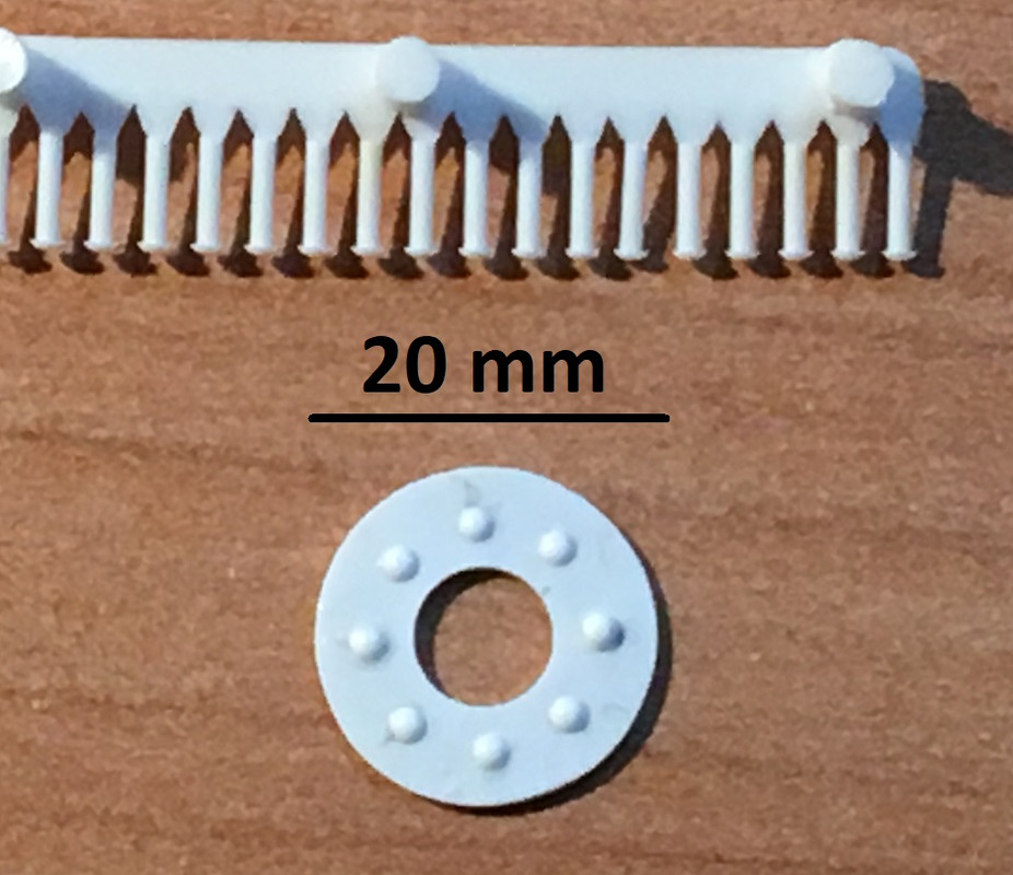

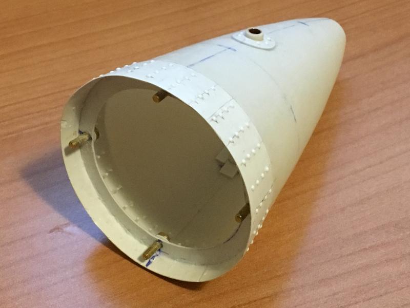

Ocean's One* Report post Posted December 1, 2018 Ecco i primi 168 chiodi. Coprigiunto del cono di prua con chiodatura quadrupla. Non mi è stato facile andare dritto con le file di chiodi, spero che questo risultato appaghi l'occhio. Fra l'altro, dovrei realizzare anche le chiodature sui timoni di profondità. Direi due file parallele di chiodi, a bloccare l'asse del timone. Ma c'era magari un fazzoletto chiodato di rinforzo? Anche qui, foto del Delfino o di battelli contemporanei mi potrebbero aiutare... Share this post Link to post Share on other sites

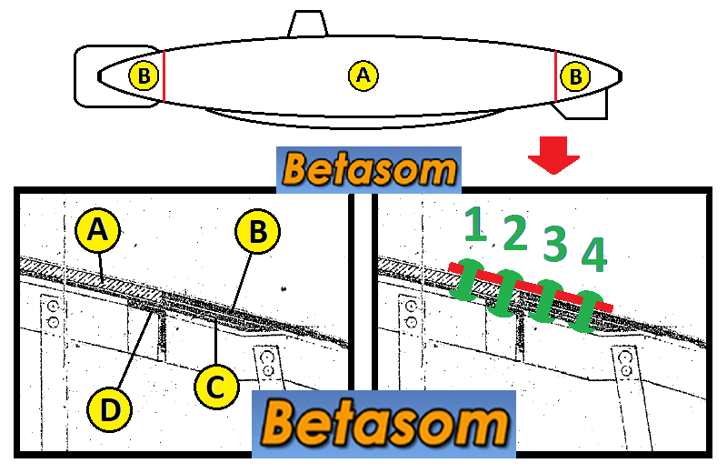

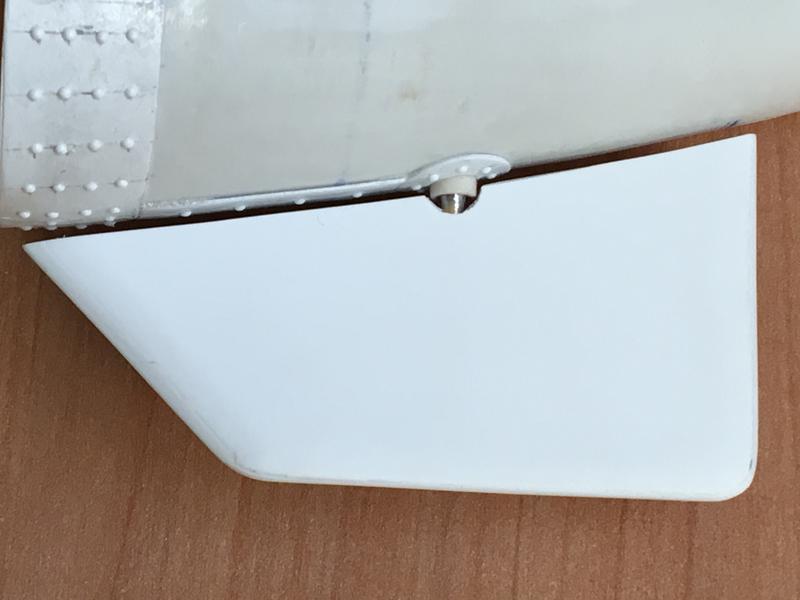

Ocean's One* Report post Posted December 10, 2018 (edited) Per le chiodature sui timoni di direzione e profondità penso di aver trovato qualcosa negli ottimi disegni "Totianici". Ecco uno dei due timoni di direzione AD, con albero passante e, nei circoli rossi, due elementi di giunzione albero-timone. Logicamente dovrebbero essere chiodi, anche se la forma rettangolare mi farebbe pensare a linguette. Ma forse quello indicato è solo il foro nell'albero, mentre nel timone c'è un foro tondo per un chiodo o per un bullone. Già che c'ero, questo disegno è servito anche per impostare la struttura tubolare paraelica integrata nei piani poppieri. Ecco i raccordi curvi appena stampati: ed ecco il tratto verticale finito (i due orizzontali verranno più avanti): Edited December 10, 2018 by Ocean's One Share this post Link to post Share on other sites
Regia Marina * Report post Posted December 11, 2018 Scusami Ocean's ma non riesco a capire dove i pezzi da te mostrati in foto si piazzino nel disegno postato sopra di essi, forse la prospettiva piatta del disegno mi confonde, abbiamo una immagine magari una foto di questi componenti montati a bordo? Share this post Link to post Share on other sites
Ocean's One* Report post Posted December 11, 2018 (edited) Mea culpa. Ho mostrato l'immagine troppo ingrandita dei timoni, lasciando fuori la protezione a poppavia dell'elica. Ecco qui una vista d'insieme: a poppa, in arancione, il paraelica di forma tubolare, più a prua i due timoni verticali contornati in rosso. Come vedi, si trattava una configurazione piuttosto originale (e non molto efficiente, a dire il vero), legata alla totale mancanza di esperienza di allora... Edited December 11, 2018 by Ocean's One Share this post Link to post Share on other sites
Regia Marina * Report post Posted December 13, 2018 Mea culpa. Ho mostrato l'immagine troppo ingrandita dei timoni, lasciando fuori la protezione a poppavia dell'elica. Ecco qui una vista d'insieme: a poppa, in arancione, il paraelica di forma tubolare, più a prua i due timoni verticali contornati in rosso. Come vedi, si trattava una configurazione piuttosto originale (e non molto efficiente, a dire il vero), legata alla totale mancanza di esperienza di allora... Ah ecco ora si molto meglio. Mi sono sempre chiesto a cosa serve un paraelica se non ha timoni integrati al suo interno per fargli sfruttare il flusso generato dall'elica. Share this post Link to post Share on other sites
Ocean's One* Report post Posted December 13, 2018 Effettivamente hai ragione, Regia. Così concepita, quella struttura aveva la sola funzione di proteggere l'elica dagli urti, mentre nei battelli successivi si preferì mettere i timoni verticali in scia alle eliche per una loro maggiore efficacia. Tuttavia, allora non c'era alcuna esperienza pregressa sui sommergibili e l'ingegner Pullino fece una scelta diversa. (Fra l'altro, l'inefficacia dei timoni poppieri fu presto constatata e quasi subito fu aggiunto il timone verticale a prua per migliorare la manovrabilità del Delfino.) A parziale scusante del progettista va detto che la decisione di avere i timoni in quella posizione era forse legata ad altre scelte di progetto. Infatti, era previsto un loro azionamento puramente meccanico, sfruttando la forza del timoniere e senza fonti di energia esterna; per minimizzare questo sforzo occorreva quindi che i timoni fossero completamente compensati, ossia presentassero una notevole porzione della loro superficie davanti all'asse di rotazione. Io mi sono fatto l'idea che questa caratteristica avesse imposto di tenere i timoni nella particolare posizione dove sono stati effettivamente applicati: sarebbe stato molto più difficile avere un timone completamente compensato posto in scia all'elica. P.s. Come vedete, mi appassiona sempre di più la conoscenza di questo nostro piccolo, glorioso battello di 120 anni fa Share this post Link to post Share on other sites

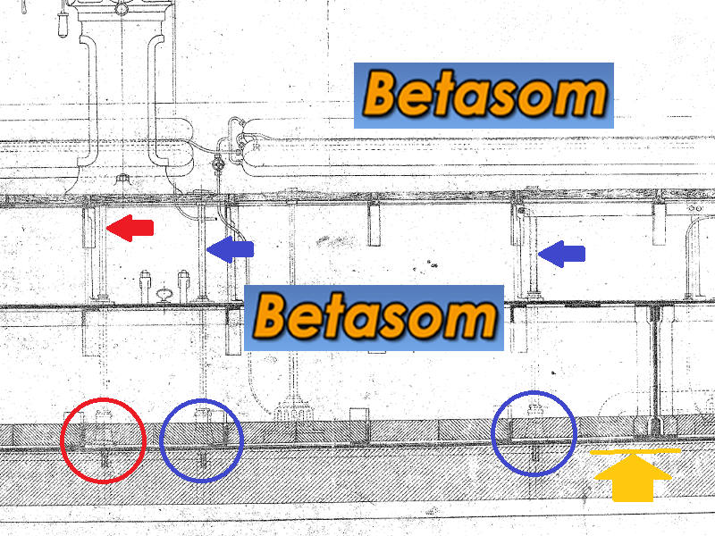

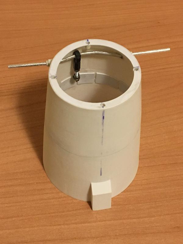

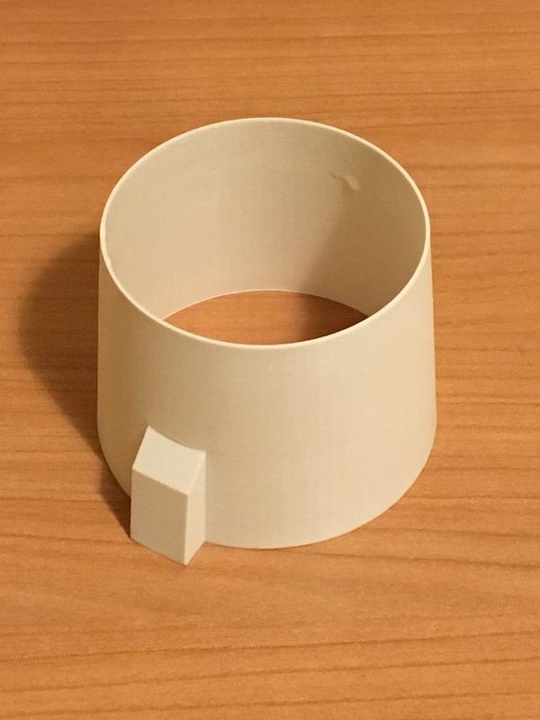

Ocean's One* Report post Posted December 16, 2018 Finalmente, si è conclusa la "madre di tutte le stampate 3D". Ora dispongo di tutti i pezzi per completare il Delfino in 1:24, per la mirabile lunghezza di 1 metro di modellone. Vi dirò, ho già provato a mettere in fila i pezzi e la mole è sicuramente impressionante. Speriamo di essere all'altezza nel rifinirlo con cura e, soprattutto, in maniera fedele. Intanto eccovi una foto della stampata poppiera: 50 cm ottenuti con molte, ma molte ore di stampa 3D. Come vedete, ho già tracciato le posizioni di alcune ordinate interne e delle alette antirollio. Il lavoro per la definizione delle chiodature prosegue e a breve vi scriverò qualche mia nota, con l'inevitabile richiesta di vostri commenti tecnici. (Dir? ) Share this post Link to post Share on other sites
Totiano* Report post Posted December 16, 2018 Bellissimo, e immagino dal vivo casa debba essere! Venendo ai commenti: mi sembra di vedere un raddoppio in corrispondenza della barchetta, non sono sicuro ci debba essere. a guardare i disegni sembrerebbe sganciabile (era pratica comune per guadagnare rapidamente grande spinta positiva). Osserva, ad esempio, sotto la zona della ruota a cavigle del timone orizzontale, sembrano puntoni ma forse sono passaggi per sganciare la zavorra in chiglia. Share this post Link to post Share on other sites
Ocean's One* Report post Posted December 16, 2018 Acutissimo Dir, hai ragione. Sapevo che la zavorra in chiglia era sganciabile, ma avevo supposto che avesse bisogno di un paio di guide laterali per rimanere correttamente in posizione. Quindi, pensavo a due angolari, inchiodati sul lato a contatto con lo scafo ma liberi dal lato della "barchetta", con funzione di sola guida laterale. Ho guardato anch'io il disegno che segnali, che riporto qui per chiarezza. In effetti ci sono tre aste verticali che si avvitano nella barchetta della zavorra, nei punti segnalati dai circoli blu e rosso. Vedo anche delle flange di tenuta in corrispondenza del passaggio di queste aste nelle pareti della cassa di immersione, il che implica che non siano tiranti statici ma vitoni di bloccaggio della zavorra. Sembra poi che due dei vitoni (frecce blu) finiscano all'altezza del pagliolato, il che suggerisce che siano elementi di sicurezza da sganciare per primi. Invece, il vitone evidenziato in rosso sembra entrare nella colonnina (o chiesuola?) della ruota dei timoni di profondità: probabilmente doveva essere azionato per ultimo per comandare il rilascio della zavorra e la risalita di emergenza. A questo punto, noto però che i tre perni distano fra loro circa 2 metri, quando tutta la "barchetta" della zavorra è lunga ben 12 metri. Non è verosimile che i tre vitoni così vicini abbiano il braccio di leva necessario per vincolare lateralmente quel lungo elemento. Oltretutto, se si fosse verificato un piccolo spostamento trasversale, questo avrebbe necessariamente sforzato le flange dei vitoni, compromettendone la tenuta stagna. Più che logico quindi che ci siano elementi laterali di contenimento della chiglia sganciabile, ovvero delle L come ho ipotizzato, bloccate solo sullo scafo ed appoggiate alla barchetta di zavorra. Che ne dici? Ci prendo? Infine, evidenzio con la freccia gialla una piccola linea tratteggiata, che si trova dietro alla zavorra sganciabile, ovvero sul suo lato sinistro in questo disegno. Non è che magari è proprio quello un elemento di contenimento laterale? Share this post Link to post Share on other sites
Totiano* Report post Posted December 17, 2018 La mancanza di disegni in sezione trasversale è davvero devastante... Continuo a non avere certezze sul quel tratteggio obliquo, che in disegno tecnico significa "sezione di metallo", sia all'interno della barchetta che subito sopra la chiglia. L'ipotesi più attendibile è che sia piombo: all'interno del battello in pani mentre in chiglia un'unica fusione. Questo potrebbe portare a pensare che la linea che hai evidenziato sia una parte di acciaio sulla quale facciano presa le viti, interna alla barchetta stessa. Prendendo in cosiderazione le manovre dei vitoni, semra quasi che non siano sulla mezzeria, ma dietro di essa e, a poppa potrebbero essercene altrettante non visibili in questa sezione perche anteriori alla stessa. Lo so, sono tutte supposizioni con poche prove.... Share this post Link to post Share on other sites
