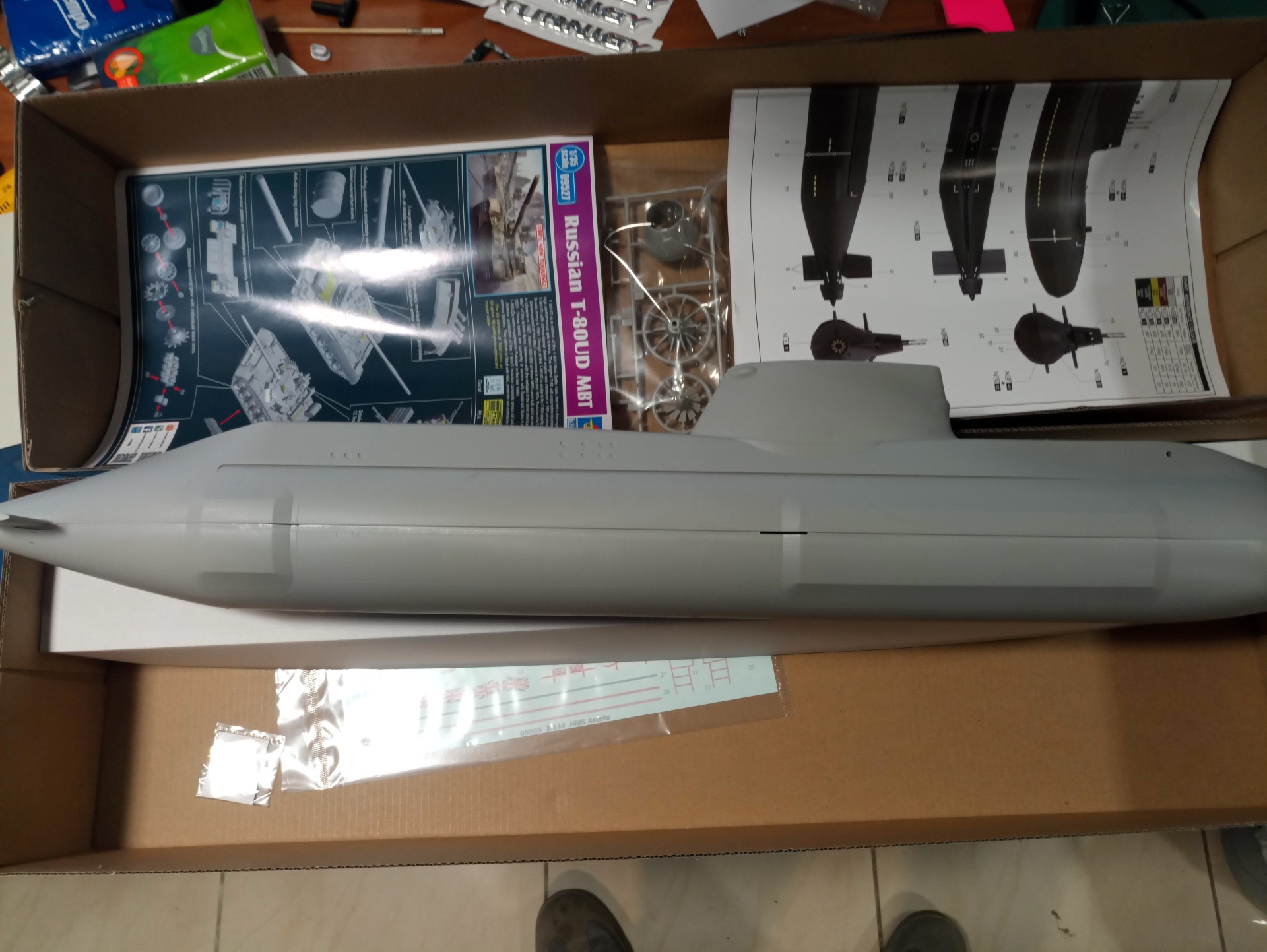

salve a tutti comandanti, incuriosito dal post del comandante AndreaVcc ho acquistato il modello in scatola di montaggio della Trumpeteer e mi appresto a renderlo radiocomandato.
La scatola lascia subito intuire le dimensioni discrete del modello e lascia presagire abbondante spazio per renderlo RC.
aprendola si trova lo scafo già diviso nelle due metà ed uno sprue con i pezzi per completare il modello, la torretta è già solidale con il resto della metà superiore dello scafo.
vi sono poi le istruzioni, le decals e un paio di fotoincisioni, più un bel foglio a3 con lo schema dei colori e delle decals.
le due metà una volta chiuse fanno ben capire quale sarà il volume totale del modello. Sono inoltre dotate di una serie di "spinotti" che ne facilitano la chiusura e il preciso allineamento.
per ora è tutto.
