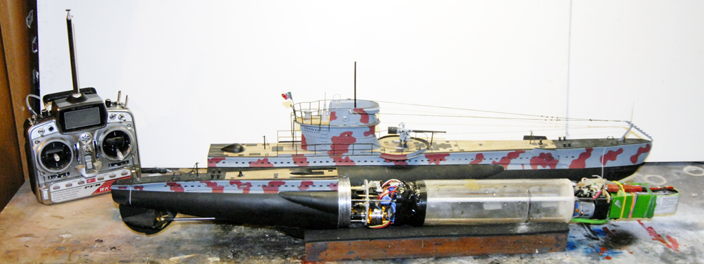

in realtà non è da molto in mano mia, circa il 2010, si è funzionante, ma come vedete manca la copertura che dovrebbe assicurare l'ermeticità dello scafo, avevo preso del plexiglass per ripristinarla, ma non ho mai avuto il tempo per dedicarmici.
Se volete a Verona lo porto. Approfitto, visto che dovrei rivernicialrlo a chiedervi se avete qualche idea dello schema mimetico che aveva (se lo aveva!) il Da Vinci nel 1942 ??

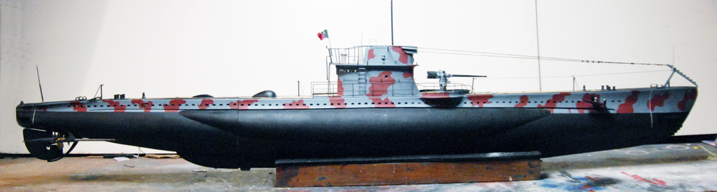

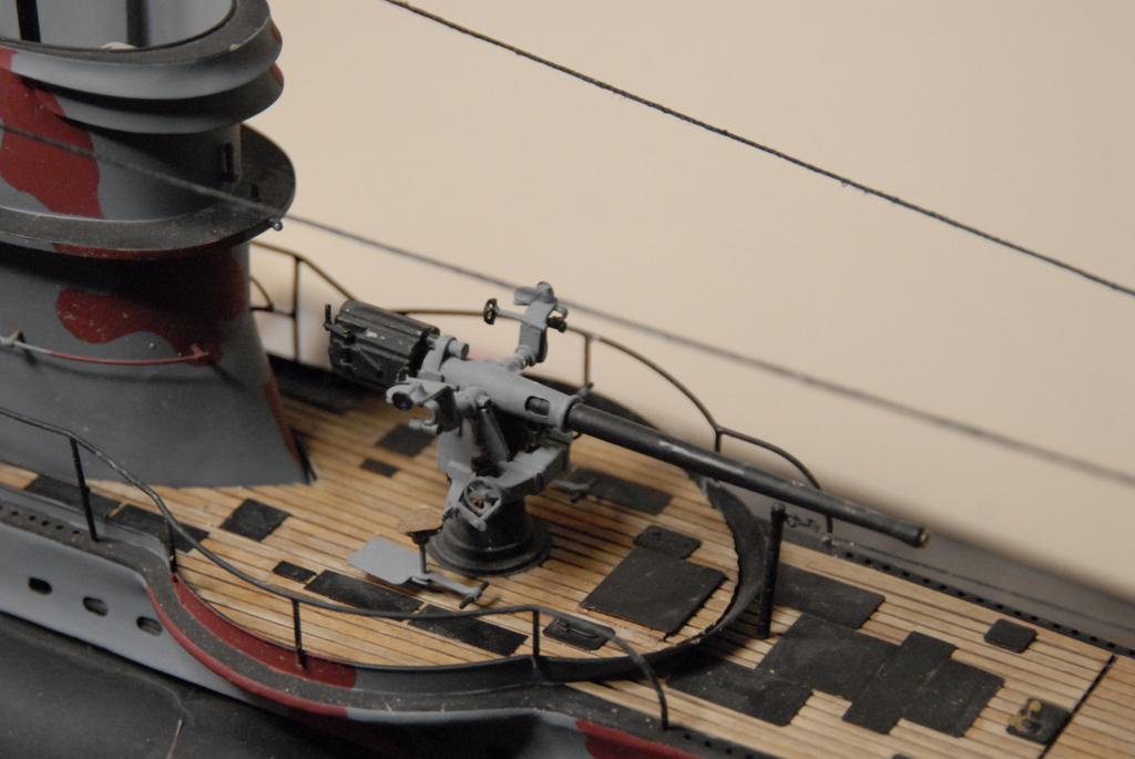

  1. modello aperto per i curiosi:
2: una chcca , il cannone
3 :vista asterna, come vi sembra questa coloraziome???
Comandanti qursto e il modello di Bilanciozero!
Che spettacolo...
Complimenti Profondità.. :smiley19::smiley19:

Sembra vetroresina, lo stesso materiale usato nella nautica. E' economico e robusto, quindi l'ideale per queste applicazioni. Anch'io faccio stampi dei miei scafi più grandi per farne poi delle copie in vetroresina.
Noto anche che i fori di libera circolazione sullo scafo sono chiusi: se sono lì solo per bellezza bisogna stuccarli, perché lì dove li hanno messi sono proprio un pugno in un occhio...
