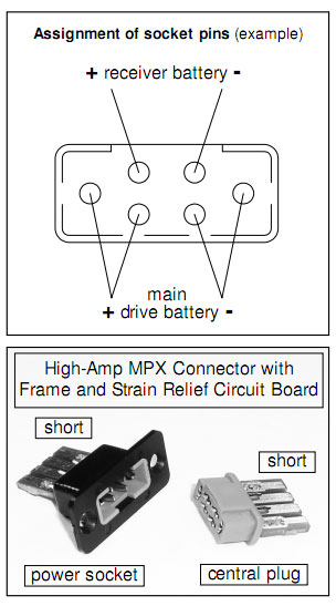

serservel Report post Posted December 10, 2011 (edited) Ieri sera ho lavorato sulle batterie e relativi cablaggi: da qui ho veramente bisogno di aiuto! :s06: Si procede con il collegamento in serie delle due batterie da 6V, in modo da ottenere la potenza necessaria di 12V: Il neo pacco costituito va inserito nel suo alloggiamento, i cavi fatti passare sotto, collegati ad una prolunga e fatti arrivare alla scheda CTS: Le batterie da 6V, il receiver pack, subisce la stessa sorte:Il problema è che da qui le sitruzioni partono per la tangente: non si capisce bene il receiver pack a dove vada collegato: mi viene detto di prendere un cavetto di sezione 0,5sqmm :s14: e lunghezza 300mm, questo cavo va fatto passare in uno dei due tubi di rame che passano sotto il pistone e collegherebbero il pressure switch al CTS: ma i cavi del pacco batterie da 6V allora dove vanno collegati!?!? Le istruzioni dopo seguono la stessa nebulosità!Inserisco alcune foto del CTS che forse aiutano a capire la situazione: Allego di seguito il manuale del 212: i capitoli che mi danno difficoltà sono dal 6 al 10. Se qualcuno avesse voglia di aiutarmi...U212 Manual Edited December 10, 2011 by serservel Share this post Link to post Share on other sites

Lefa Report post Posted December 10, 2011 (edited) Ho tradotto il capitoletto nel quale ti sei inchiodato, spero aiuti: 7. Batteria della ricevente e sistemazione dei fili elettrici 7.1 Sistemare il pacco batteria della ricevente (5528), composto da 4 celle tipo sub-C (4.8V), a sinistra dentro al compartimento batteria. 7.2 Determinare la quantità di filo necessaria a coprire la distanza fra il pacco batteria e la parte sottostante al compartimento batteria (100mm circa), tagliare conseguentemente. Il resto del filo coi relativi connettori saranno utilizzati più avanti. NOTA: tagliare un filo alla volta, rischio di CORTO CIRCUITO 7.3 Spellare l’isolamento dal filo per circa 2-3mm, stagnare e saldare al connettore CT-2 provvisto di guaina rigida. Saldare il polo positivo (rosso) del filo alla spina maschio, quello negativo (nero) va saldato alla presa femmina. 7.4 Prolungare il filo del pacco batteria della ricevente con del filo isolato in silicone da 0.5sgmm (sezione), la lunghezza è di circa 300mm. I fili per l’alimentazione della ricevente vanno fatti passare dentro il secondo tubo guida S6, assieme al cavo che connette la CTS all’interruttore di pressione (PS). Il connettore rosso del tipo JST va attaccato ai pin a due poli in linea che si trovano sul lato inferiore della CTS. 7.5 Quanto ai fili dell’alimentazione principale, quelli che terminano verso il pacco batteria della ricevente sono provvisti di connettore CT-2 con protezione rigida. I connettori da 2mm sotto la CTS non sono invece provvisti di protezione rigida e vanno dunque isolati con della guaina termo restringente da 3.2mm. Collegare i connettori al filo elettrico (avanzato dal taglio precedente ndr) come appena illustrato e isolare conseguentemente. 7.6 Far passare i fili di collegamento al PS attraverso la paratia stagna di prua e saldare ai contatti numero1 e 3 del PS. In questo caso la polarità è indifferente. I fili possono essere assicurati sul tubo del serbatoio con un pezzo di tubo tagliato a spirale (incluso nel 1599-99) (vedasi immagine pag. 29 ndr) Edited December 10, 2011 by Lefa Share this post Link to post Share on other sites

Lefa Report post Posted December 10, 2011 (edited) Simo dai un occhio qua, ci sono immagini che probabilmente ti aiuteranno: http://www.rcboot.de/forum/viewtopic.php?t...sc&start=30 In particolare questa: A pagina due del forum segnalato c'è una foto della modifica per la protezione dell'elica: Inoltre guarda che bellino questo con colori italiani, mi pare buona la tinta: Colori Tamya Dark sea Grey XF54 German Grey XF 63 Flat black Ponte e vela: Mix di Light sea grey XF 25 (80% circa) e Field Blue XF 50. Sono un filo avanti? :s51: Edited December 10, 2011 by Lefa Share this post Link to post Share on other sites
serservel Report post Posted December 11, 2011 7.5 Quanto ai fili dell’alimentazione principale, quelli che terminano verso il pacco batteria della ricevente sono provvisti di connettore CT-2 con protezione rigida. I connettori da 2mm sotto la CTS non sono invece provvisti di protezione rigida e vanno dunque isolati con della guaina termo restringente da 3.2mm. Collegare i connettori al filo elettrico (avanzato dal taglio precedente ndr) come appena illustrato e isolare conseguentemente. Il problema è che sotto la scheda CTS non c'è alcun contatto, di che contatti da 2mm parlano? L'unica cosa che vedo sono i contatti stagnati delle componenti elettriche montate sulla parte superiore della scheda. Scusa ma sono momentaneamente in crisi... Share this post Link to post Share on other sites
Lefa Report post Posted December 11, 2011 Calma. Io ho difficoltà a figurare la cosa perchè non ho i pezzi sotto mano, il problema a mio avviso e che non visualizziamo il risultato finale, non abbiamo capito lo schema completo, per questo abbiamo difficoltà. I connettori da 2mm secondo me sono spine maschio/femmina, se non riesci ad andare avanti devi fare una foto che mostri tutte le componenti, la prima foto che ho postato nell'ultimo intervento, cos'è? ci sono due alimentazioni, una grande e una piccola, non ritieni probabile che i fili piccoli con i relativi connettori siano quelli da 2mm? hai un calibro? misura la sezione. Ragazzi che avete costruito decine di smg rc, volete gentilmente chiarire lo schema generale? sono certo che si tratta di un problema che supera il banale, per voi.. Share this post Link to post Share on other sites
bilanciozero Report post Posted December 11, 2011 (edited) Se non ho capito male, si tratta di uno schema che prevede alimentazione separata per ricevente e motori. Per motori si intende sia quello destinato alla trazione sull'elica che quello destinato alla cassa di zavorra. distinguiamo quindi il circuito della batteria dela radio (ricevente) da quello dei motori. Il primo è quello che "consuma" di meno, perchè fa andare la ricevente, due servi e il regolatore. il secondo è quell oche necessità del maggior amperaggio. il filo più sottile quindi è quello del primo circuito. lo schema quindi dovrebbe essere del tipo: dalla batteria della ricevente attraverso lo switch alla ricevente (lo switch prevede l'on/off del sistema). dalla batteria dei motori si sdoppia e va da una parte alla scheda che gestisce il pistone dall'altra al regolatore dei giri motore/elica. Da quest'ultimo al motore-elica se vuoi puoi mettere uno switch a due vie per togliere alimentazione ad entrambi i circuiti. il pressure switch secondo me (dovrei vederlo) va collegato alla scheda cts che gestisce il pistontank. Edited December 11, 2011 by bilanciozero Share this post Link to post Share on other sites
bilanciozero Report post Posted December 11, 2011 (edited) mi sono scaricato il manuale dal sito. confermo quanto sopra: il pressure switch va collegato alla scheda cts che gestisce il piston tank (guarda a pag 7 del manuale. c'è indicato dove). a pag 16 invece c'è indicato come cablare il connettore mpx (quello nella foto) dove appunto si portano i due poli per la ricevente e i 4 (2 sdoppiati) per piston tank e regolatore del motore-elica. puoi sdoppiarli direttametne sul connettore mpx con un pezzettino di filo fra due poli. fai un lavoro preciso e pulito assicurandoti che non ci siano rischi di corto circuito. se hai bisogno di altro, basta chiedere... se non riesci, carica tutto in macchina e vieni a farti un giro a Milano che te li cablo. :-) Edited December 11, 2011 by bilanciozero Share this post Link to post Share on other sites
serservel Report post Posted December 11, 2011 mmm...leggendo le vostre indicazioni sono riuscito ad andare avanti un pochettino, salvo piantarmi ancora! Comunque vi mostro i risultati: Ho collegato il receiver battery pack (azzurro, da 6V) alla scheda CTS attraverso i connettori JTS del cavo-prolunga fornito e i due pin posizionati sotto la scheda stessa; in esatta corrispondenza dei due pin ci sono due contatti stagnati al quale ho saldato due cavetti che vanno al alimentare il pressure switch: Riguardo al connettore MPX, parte fondamentale per la ricarica delle batterie, sono al punto sotto illustrato, ovvero poco più di zero: Guardando su Google avevo trovato alcune immagini tra qui quella postata da bilanciozero, però se mi facessero vedere cosa c'è dentro la scatoletta capirei bene cosa vogliono che faccia. Sto seriamente prendendo in considerazione la poposta di bilanciozero! Però, prima di farmi 300km, vorrei sapere se c'è qualcuno più vicino (Treviso) che può aiutarmi. Non voglio che questo lavoro vada a prendere spazio in una scatola in soffitta, però non so veramente da che parte muovermi senza fare danni, mi sono forse imbarcato in qualcosa di troppo complicato per me... Share this post Link to post Share on other sites
bilanciozero Report post Posted December 11, 2011 •Ho collegato il receiver battery pack (azzurro, da 6V) alla scheda CTS attraverso i connettori JTS del cavo-prolunga fornito e i due pin posizionati sotto la scheda stessa; in esatta corrispondenza dei due pin ci sono due contatti stagnati al quale ho saldato due cavetti che vanno al alimentare il pressure switch: perdonami ma temo che sia sbagliato. da quanto mi risulta il pressure switch non richiede alimentazione! di conseguenza, non serve collegare la batteria della ricevente sui medesimi poli a cui hai collegato il pressure switch. In altre parole, il pressure switch chiude i due poli a cui è collegato quando la pressione supera il valore paria 1,8 mt di profondità. se colleghi su quei due poli la batteria otterrai che quest'ultima venga messa in cortocircuito al superamento della pressione di cui sopra. Solo i due fili che vanno al pressure switch vanno allla scheda cts. A riconferma di ciò, lo schema prevede che tu colleghi i pin 1 e 3 del pressure swith ( ovvero quelli normalmente aperti) e non i pin 1 e 2 normalmente chiusi. togli il connettore jts, porta corrente dove non deve esserci e potresti danneggiare la scheda cts. Share this post Link to post Share on other sites
serservel Report post Posted December 11, 2011 (edited) perdonami ma temo che sia sbagliato.da quanto mi risulta il pressure switch non richiede alimentazione! di conseguenza, non serve collegare la batteria della ricevente sui medesimi poli a cui hai collegato il pressure switch. In altre parole, il pressure switch chiude i due poli a cui è collegato quando la pressione supera il valore paria 1,8 mt di profondità. se colleghi su quei due poli la batteria otterrai che quest'ultima venga messa in cortocircuito al superamento della pressione di cui sopra. Solo i due fili che vanno al pressure switch vanno allla scheda cts. A riconferma di ciò, lo schema prevede che tu colleghi i pin 1 e 3 del pressure swith ( ovvero quelli normalmente aperti) e non i pin 1 e 2 normalmente chiusi. togli il connettore jts, porta corrente dove non deve esserci e potresti danneggiare la scheda cts. Appurato che madama Engel non dice proprio tutto, mi sono rifatto allo schema di pagina 7 per i collegamenti di cui ho scritto: Se questo è sbagliato, allora lo schema sopra come va seguito?! Edited December 11, 2011 by serservel Share this post Link to post Share on other sites
bilanciozero Report post Posted December 11, 2011 esatto.. lo schema è proprio quello. La scheda cts riceve l'alimentazione dalla batteria principale (quella a 12v) e il segnale del pressure switch sui due poli su cui hai saldato i fili proveniennti appundo dal pressure switch. quello che non devi metttere sulla scheda cts è la spinetta jts proveniente dalla batteria a 6v della ricevente. togli la spinetta rossa dal retro dei due contatti a cui hai saldato i fili provenineti dal pressure switch. la spinetta rossa serviva proprio per quei due fili li e non per la batteria della ricevente a 6v. Share this post Link to post Share on other sites
serservel Report post Posted December 11, 2011 esatto.. lo schema è proprio quello.La scheda cts riceve l'alimentazione dalla batteria principale (quella a 12v) e il segnale del pressure switch sui due poli su cui hai saldato i fili proveniennti appundo dal pressure switch. quello che non devi metttere sulla scheda cts è la spinetta jts proveniente dalla batteria a 6v della ricevente. togli la spinetta rossa dal retro dei due contatti a cui hai saldato i fili provenineti dal pressure switch. la spinetta rossa serviva proprio per quei due fili li e non per la batteria della ricevente a 6v. Scusa bilanciozero, ma c'è una cosa che mi torna: forse sbagliando, però quando ho collegato lo spinotto JTS alla CTS i led sulla schedina stessa si sono accesi e la "vite" del pistone si è riavvolta, come se si fosse svuotato. Visto che la schedina si è accesa ho immaginato che i collegamenti fossero corretti. Sono sempre più confuso. Per ora ho messo via e sospeso la costruzione in attesa che mi chiariscano le idee o trovi qualcuno dalle mie parti che possa insegnarmi e darmi una mano... Share this post Link to post Share on other sites
bilanciozero Report post Posted December 11, 2011 (edited) se ho capito bene collegando il jts alimentato dalla batteria della ricevente alla scheda quest'ultima ha attivato lo svuotamento del pistone. beh secondo me, non è giusto: 1) il pistone deve alimentarsi con i 12 v e non con quelli della batteria della ricevente 2) il pistone non si deve muovere al solo collegamento ma solo quando si verificano le condizioni di fail safe (pressure switch attivato) fai questa prova. porta a mano il pistone a metà e poi collega il 12 v alla scheda e il pressure switch sui due poli indicati dallo schema, senza collegare la batteria della ricevente. a questo punto soffia nel tubicino del pressure switch più forte che puoi in modo da sentire un piccolo "tic" al suo interno. quando ciò avverrà si avvierà (per lo meno si dovrebbe avviare ) anche il pistone comandato dalla scheda verso lo svuotamento. Se non riesci ad attivare il pressure switch soffiandoci dentro, tara il compressore a 0,2 bar e prova con il compressore! Edited December 11, 2011 by bilanciozero Share this post Link to post Share on other sites

bilanciozero Report post Posted December 11, 2011 ho smontato la bts ( la scheda che controlla il pistone) dal mio skipjack. é la medesima del cts della engl,l solo che in versione non fissa sul pistone. ha lo stesso schema di montaggio e le stesse features della cts. confermo che i led si accendono solo se la radio è collegata e accesa. Io non ho montato il pressure switch sul mio modello (in quanto autocostruito e non ho previsto lo switch) però quando la scheda è alimentata e in situazione neutra con il pistone in posizione di immersione, se con un cacciavitino cortocircuito i due piedini destinati al pressure switch, si accende il led rosso (sono tre, rosso verde e giallo) e il pistone si svuota, quando tolgo il cacciavitino, il pistone si ferma. Questo conferma quanto ti dicevo: il pressure switch è un sistema che chiude i due contatti quando la pressione è eccessiva. Share this post Link to post Share on other sites
serservel Report post Posted December 12, 2011 Ok, allora forse la batterie da 6V deve essere passata nel tubicino di rame percè va ad alimentare la ricevente. Uno dei problemi è che non è schematizzato come va collegata e posizionata la ricevente, debbo guadarene lo schema. Domani sera (oggi non posso purtroppo) toglierò i fili dell'alimentazione a 6V dalla CTS, quindi rifarò i punti 7.4, 7.5 e 7.6 come chiarito sopra. Poi riporterò le foto e vedremo che ne pensate: se credete sia giusto proseguirò. A questo punto forse è meglio che per il resto dei punti faccia così: posto delle foto (non troppe per non appesantire il post) dei componenti coinvolti nella procedura e di come intendo montarli, dopo il "via libera" procederò, che dite? Grazie infinite! Share this post Link to post Share on other sites
