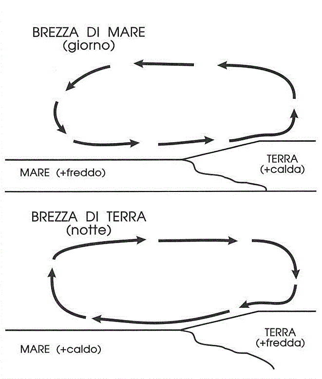

Le prime superfluità riguarderanno i venti, il modo in cui si formano. Cominciamo dalle famose brezze termiche.
Le brezze termiche sono quei venti di debole-media intensità, molto prevedibili, che si formano nelle regioni costiere o sui grandi laghi in condizioni di tempo stabile. Per ora non serviranno nozioni di meteorologia spinta, ci bastano alcuni semplici principii di fisica.
L'aria calda è più leggera di quella fredda; la terra si scalda e raffredda più velocemente che il mare.
Da questi assiomi parte tutto. Di giorno, il sole scalda tanto la terra quanto il mare; ma la terra assorbe calore con maggiore facilità del mare, che non segue la terra nella sua escursione termica. Da ciò ne consegue che l'aria che si trova sulla terra si riscalda maggiormente di quella che si trova sul mare.
L'aria scaldata dalla terra sale e crea per questo una depressione, che richiama dunque l'aria che si trova sul mare: questo genera un vento dal mare verso terra, che per la sua provenienza è detto brezza di mare.
Quando il sole cala avviene l'esatto inverso: la terra si raffredda con relativa rapidità mentre il mare tende a mantenere costante la propria temperatura: così come assorbe calore con lentezza, lo cede con altrettanta lentezza. Sarà dunque l'aria che si trova sul mare a riscaldarsi e a salire, mentre quella che si trova sulla terra, più fredda e richiamata dalla depressione creatasi sul mare, vi ridiscende. Questo crea la brezza di terra che però vi servirà solo se navigate in notturna, eventualità abbastanza rara (ma molto suggestiva).
Questo per l'ABC che son buoni tutti a sapere. Ma c'è dell'altro, con risvolti più pratici.
La prima cosa da tenere a mente è che questa inversione nel movimento delle masse d'aria non è come mettere la retro alla macchina: per il riscaldamento od il raffreddamento della terra che mette in moto il vento occorre pur sempre un certo tempo. Fra i due cicli si trova dunque un periodo di calma di vento che può avere durata varia, a seconda della stagione, del luogo e delle condimeteo, ma sempre superiore alla capacità di sopportazione del velista medio.
