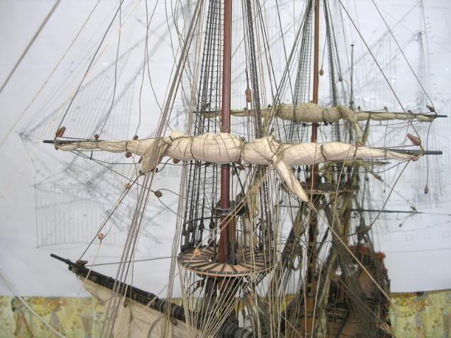

.... e niente vele, queste mi coprono tutta la bellezza ed i particolari di tutto il sartiame.
Ciao carissimo e grazie per la visita.
Pennabianca.
Ciao Roberto,
mi piace molto l'idea di non mettere le vele.
al limite si posso mettere imbrogliate
Ciao Luca grazie per la visita, carissimo Iscandar anche questa è una brillante idea.
Grazie carissimi per l'interessamento vedremo il dafarsi.

Se posso darti un consiglio, io farei:
Murate di azzurro
Opera viva in bianco
Vele imbrogliate.

Ciao Roberto,
io infatti intendevo a crociame secco proprio come la foto che hai postato.
Bellissima!!!!!!!

Ciao a tutti, ciao Pennabianca,
io concordo con Vespucci le vele ci vogliono!!! poi se propro non le vuoi fare al vento le fai raccolte e vai sul sicuro!!!
Secondo il mio modesto parere però i velieri vanno fatti a vele spiegate, credo di fare cosa gradita...

Ciao Pennabianca,
da Torino tutto bene, i corsi sono veramente interessanti e ben fatti!!! Finalmente!!!
Tornando al fatto delle vele, sicuramente il sartiame è una delle cose più difficili da fare, quindi drovrebbe stare in risalto, io però le vele le metterei perchè è come se alla mia ROMA non facessi le eliche dei motori!!
Poi comunque, qualsiasi scelta farai sarà un capolavoro!!!!!
A presto!!
Il fatto è che una nave senza vele non è realistica. Allora meglio imbrogliate che senza. :s02:
A mio modesto modo di vedere, una nave è realistica sia con le vele che senza, dipende dalla situazione in cui la si vuole rappresentare. Ferme in porto, per quanto ne so, venivano messe a secco di vele, quindi è una situazione plausibile. Però senza vele le manovre (delle vele) hanno percorsi particolari e non è detto che si riesca a ricostruirli in modo attendibile tutti quanti.
Con le vele in posto invece ci sono diverse possibilità, l'unica accortezza da avere è di non mettere una disposizione delle vele che sia poco plausibile. Una posizione che a me è sempre piaciuta perchè permette di dare visibilità alle manovre correnti almeno di alcune vele e nel contempo anche al resto della nave, è di lasciare spiegate le sole vele di gabbia, e issare invece le vele basse. Anche i velacci dovrebbero essere ripiegati (con i pennoni abbassati alla crocetta, ovviamente).
Il vascello rappresentato poco sopra a secco di vele fa però un altro strano effetto: è in parte dipinto con colori reali o con un tentativo di realismo (le crocette nere, le murate blu) in altra parte a legno naturale (penso che i pennoni fossero già neri a quell'epoca, e certo lo erano tutte le manovre dormienti, bracci, bozzelli, bigotte, sartie, stragli etc.) . Questo lo rende un po' ibrido tra un modello e un soprammobile e secondo me spreca l'ottimo lavoro sul legno che si vede realizzato. Ci sono altre cose che mi piacciono poco, sempre così a occhio, per esempio lo scarso diametro degli stragli maggiori (che vengono "tirati" in modo abbastanza innaturale dalle manovre, in particolare lo straglio di trinchetto). I marciapiedi sotto i pennoni sono messi lì giusto per metterceli, mancano di parecchi dettagli, così come i pennoni in generale.
