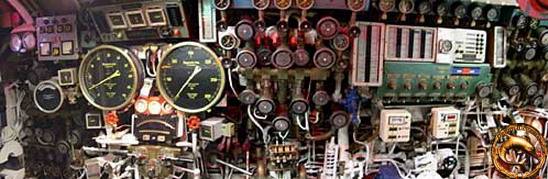

Guest bollazero Report post Posted April 17, 2009 ehmmmmmmmmm......la foto è un po scura ,non si vede bene :s06: :s68: Share this post Link to post Share on other sites
Deltaricci Report post Posted April 17, 2009 ehmmmmmmmmm......la foto è un po scura ,non si vede bene :s06: :s68: Bravo Ivano , modo estremamente elegante per non dover rivelare informazioni classificate :s03: :s03: Share this post Link to post Share on other sites
Totiano* Report post Posted April 17, 2009 non barare Ivano! :s03: nella foto, cerchiati in rosso, sono i pannelli relativi all'avviamento dei motori. sono 4 pulsanti (in effetti degli interruttori a levetta con riorno automatico) ai 4 angoli e un volantino al centro per ogni motore. i pulsanti di sinistra sono prelubrifica e avviamento, i pulsanti di destra sono per l'inserzione della ddinamo nella rete. attenzione se visitate il Dandolo perche facemmo una modifica sul MT di dritta... con il cerchio verde ho invece evidenziato le levette per azionare gli spurgi dei motori Share this post Link to post Share on other sites

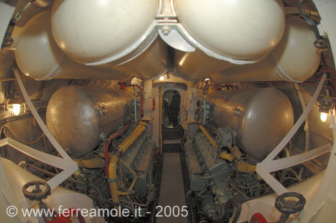

zillo Report post Posted April 19, 2009 Totiano avrei un' altra curiosità: Nella foto del Bagnolini a quota snorkel dopo il periscopio si vede il radar, come veniva usato quell' apparato? mi sembra strano che venisse acceso in zona operativa, pena essere immediatamente scoperti quindi immagino che qualcuno stasse per tutto il tempo di ricarica con gli occhi attaccati al periscopio, poi un apparato cosi piccolo e a pelo d'acqua non sò se fosse in grado di "vedere" un aereo o un elicottero a distanza ragionevole, forse lo usavate solo per entrare in porto o in navigazione di superficie in caso di nebbia. I radar sono presenti anche sui Sauro e sui Todaro? Share this post Link to post Share on other sites
Totiano* Report post Posted April 19, 2009 il radar veniva usato anche a quota periscopica e perfino in caso di attacco. il lobo di emissione è infatti molto basso e gli ESM delle navi faticano a captarlo (oggi probabilmente non è piu cosi). per cui si poteva avere una verifica di rilevamento e distanza in un attimo e in maniera molto piu precisa degli MPD senza scomodare il sonar attivo. poi avviamente viene usato anche in navigazione in zone non operativa, è comunque un ausilio in piu alla navigazione se non c'è pericolo di essere scoperti Share this post Link to post Share on other sites

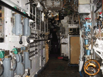

Totiano* Report post Posted April 23, 2009 (edited) non proprio Ivano, se guardi sulla destra della foto tu parli delle levette piccole, che fanno parte dell'impianto calzoni. io intendevo le leve piu lunghe che sono piu in primo piano e che intercettano le pompe della refrigerazione generale a valle delle stesse. domando scusa per l'intermezzo tecnico e torniamo alla discussione. vediamo se riesco a essere uan buona cassandra e a ricordare tutto quello che puo succedere 1) la guarnizione tra parte fissa e mobile della canna snorkel non fa tenuta. in questo caso il battello non riesce a esaurire la canna e continua ad appesantirsi. non è gravissimo ma è sicuramente fastidioso. 2) mancata apertura della valvola "A" alla messa in moto. il motore viene fermato dalla sovrapressione dei gas di scarico (c'è un apposito sensore) ma i gas sono ancora dentro alla silenziosa e devono essere sfogati all'interno del battello per poter riavviare. è la cosidetta "affumicata", pericolosa per la salute el personale fino a possibili avvelenamenti, oltre a tutti i problemi di controllo per riavviare il motore. 3)il timoniere perde la quota. i motori porteranno rapidamente in depressione l'interno del battello e saranno fermati da una sicurezza apposita. questa fermata provochera anche un apesantimento inaspettato del battello mettendo ancora piu in difficolta il timoniere nel riportare a quota periscopica il battello. senza pensare ai fasti dell'aria "leggera" ovviamente come vado Ivano, ho dimenticato qualcosa finora? Edited April 23, 2009 by Totiano Share this post Link to post Share on other sites

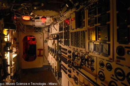

Totiano* Report post Posted April 28, 2009 giusto per ricordare la postazione da cui si sta operando... (credo ci sia qlc differenza, dico bene Ivano?) Share this post Link to post Share on other sites
Guest bollazero Report post Posted April 29, 2009 ehh si,ci sono delle differenze,in particolare quelle 2 scatole bianche sopra la tastiera vicine ai contalitri Share this post Link to post Share on other sites
Totiano* Report post Posted April 29, 2009 quelle scatole bianche sono per la tua comodità, Ivano! quando non fu piu possibile reperire il vecchio tipo di contalitri fu richiesta autorizzazione ad una modifica per cui, in quegli schermi rossi, comparivano i litri travasati o sbarcati... o forse comnpariva la portata in mc/min e i litri erano registrati sotto... mhmmmm devo andare a fare un po di ripasso anche io, mi sa.... Share this post Link to post Share on other sites
