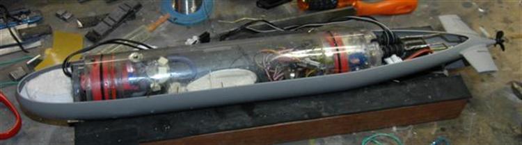

bilanciozero Report post Posted January 24, 2008 affascinato dai wtc in plexiglass che si vedono su internet e non ultimo da quello di Andreavcc per il suo fantastico u-boot in 1/72 ho deciso di provarci anche io a farmene uno. Mi sono accattato un bel kit della trumpeter del kilo in scala 1:144 (quello rczzato dal grande Dasboot per intenderci) e mi sono messo all'opera per il mio primo lavoro al tornio (comprato su ebay giusto qualche giorno fa). tubo, tappo anteriore, tappo posteriore, entrambi con la loro bella scanalatura per l'oring. Due bei coperchi da incollare in fondo ai due tappi. Una visita dal negozio specializzato in gomma che non avendo gli oring a misura mi ha dato il tondino di gomma da tagliare ed incollare per farseli ed ecco il primo risultato dopo qualche ora di lavoro. che ne dite? ed eccolo all'interno dei due semiscafi, uniti per le prove con nastro di carta da carrozziere ogni suggerimento è benvenuto Share this post Link to post Share on other sites
dasboot Report post Posted January 24, 2008 Dai che vai alla grande!!! :s20: :s20: fatti sentire DB Share this post Link to post Share on other sites
andreavcc Report post Posted January 24, 2008 :s20: gajardo!! che diametro ha la parte poppiera del wtc? tienici aggiornati sui lavori :s02: Share this post Link to post Share on other sites

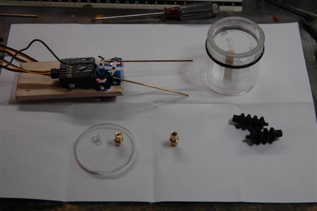

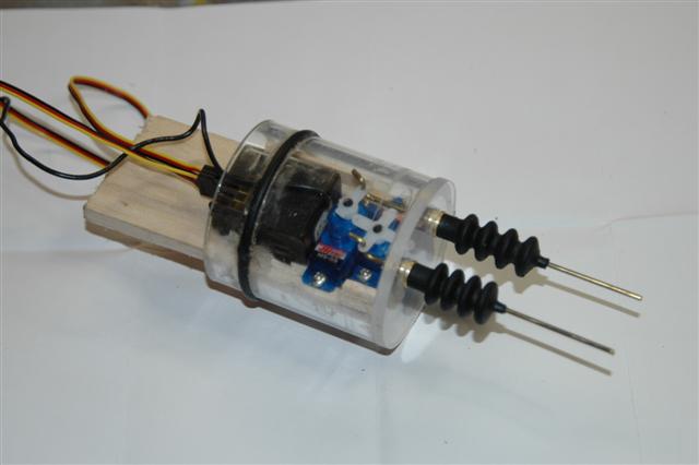

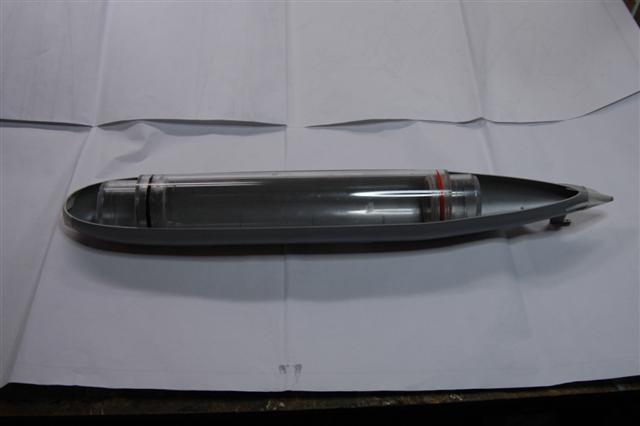

bilanciozero Report post Posted January 26, 2008 dunque: il diametro interno è di 41 mm. ecco le foto dello stato di avanzamento dei lavori: ho inserito i servi, la ricevente e d il regolatore all'interno della parte poppiera, installando i soffietti per le aste di controllo dei timoni. Ho utilizzato i soffietti della engel ed i relativi supporti tubolari. Molto validi. I componenti prima dell'assemblaggio ed il pezzo assemblato. In totale le misure sono: 49 mm di diametro x 70mm di lunghezza. (ancora devo tagliare la parte in eccesso della base di legno. prossimamente farò il foro per il collegamento del motore che ho deciso di alloggiare ancora più a poppa in una sezione impermeabile a parte. Share this post Link to post Share on other sites
andreavcc Report post Posted January 28, 2008 :s20: bel lavoretto..... come dice il maestro: poca spesa, tanta resa! :s20: che motore userai? Share this post Link to post Share on other sites

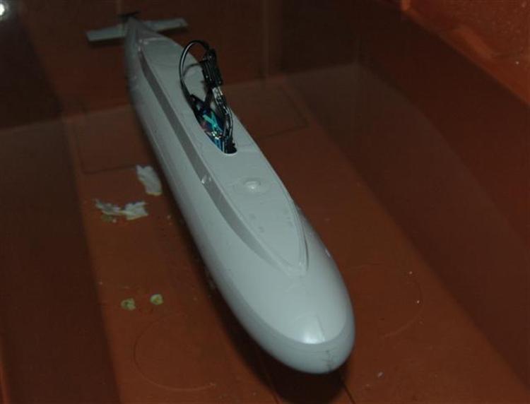

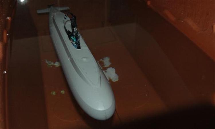

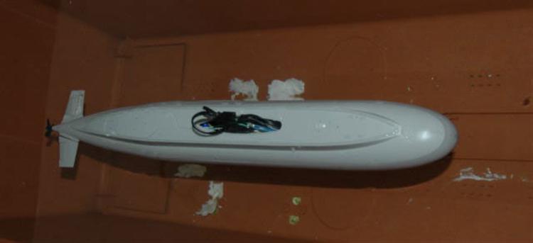

bilanciozero Report post Posted February 27, 2008 i lavori procedono.. ecco foto del varo di bilanciamento. manca la torretta che andrà dove ora si vedono uscire i fili che andranno collegati allo switch on/off che sarà appunto collocato all'interno della torretta. ed ecco un paio di foto del wtc Share this post Link to post Share on other sites

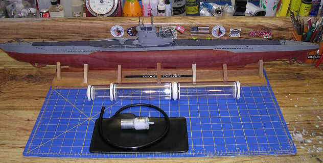

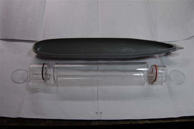

bilanciozero Report post Posted February 27, 2008 (edited) Certo che mi interessa mi potresti postare il link di dove si può acquistare?? Quanto è costato? lo trovi quì. appena arrivo a casa (ora sono in ufficio) faccio le foto e te le mando.. tieni presente che il kit contiene: due sezioni di tubo trasparente lunghe circa 15 cm 50 mm di diametro circa con due tappi di resina con o-ring ciascuno una sezione di tubo trasparente circa 8 cm, diametro 40 mm con un tappo di resina e o-ring. una pompa per sistema RCABS e una vescia in neoprene. come si vede da questa foto questo è il kit costo del tutto, compreso spese di spedizione: 130 euro io l'ordinai più di 6 mesi fa, non erano disponibili, quando fu disponibile Welch me lo disse e me lo spedì (se ti interessa te lo cedo, ed io me lo rifaccio) Edited February 27, 2008 by bilanciozero Share this post Link to post Share on other sites
bilanciozero Report post Posted February 27, 2008 Complimenti, ottimo acquisto. Per uso modellistico e' piu' che sufficente. Con un po' di pratica si possono ottenere ottimi risultati. Se mi permetti un consiglio. Il tornio sembra un utensile innocuo, ma usalo sempre con la massima attenzione, se usato male ci si puo' ferire anche in maniera grave. grazie Anteo, farò tesoro del tuo consiglio. anzi visto che ne hai due sei sicuramente un "artista" del tornio, ti disturberò per consigli.. :s10: Share this post Link to post Share on other sites
dasboot Report post Posted February 27, 2008 lo trovi quì.appena arrivo a casa (ora sono in ufficio) faccio le foto e te le mando.. tieni presente che il kit contiene: due sezioni di tubo trasparente lunghe circa 15 cm 50 mm di diametro circa con due tappi di resina con o-ring ciascuno una sezione di tubo trasparente circa 8 cm, diametro 40 mm con un tappo di resina e o-ring. una pompa per sistema RCABS e una vescia in neoprene. come si vede da questa foto questo è il kit costo del tutto, compreso spese di spedizione: 130 euro io l'ordinai più di 6 mesi fa, non erano disponibili, quando fu disponibile Welch me lo disse e me lo spedì (se ti interessa te lo cedo, ed io me lo rifaccio) Hei mi potrebbe interssare!! fatti sentire DB Share this post Link to post Share on other sites

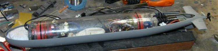

bilanciozero Report post Posted March 4, 2008 ed ecco una foto del modello, quasi ultimato: mancano un paio di dettagli sul ponte. saluti Share this post Link to post Share on other sites
andreavcc Report post Posted March 5, 2008 :s20: gajardo!!! :s01: Share this post Link to post Share on other sites
dasboot Report post Posted March 7, 2008 BELLO......... :s20: :s20: very compliment :s03: che fai vieni a Novegro domenica??? DB Share this post Link to post Share on other sites
