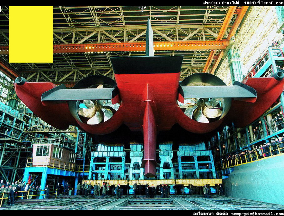

Marco U-78 Scirè Report post Posted December 2, 2006 il cinese Song Share this post Link to post Share on other sites
Guest Kashin Report post Posted December 2, 2006 Eh.....vita facile per gli Intelligence.....a chiappe scoperte ....se non l'hanno cambiate a proposito del bacino.- Share this post Link to post Share on other sites
Marco U-78 Scirè Report post Posted December 2, 2006 Kilo...finta???:s58: Share this post Link to post Share on other sites
Marco U-78 Scirè Report post Posted December 2, 2006 USA :s45: Share this post Link to post Share on other sites
Guest Leon X Report post Posted December 3, 2006 (edited) Kilo...finta???:s58: Vera, quel Kilo è il modello precedente cioè il il Project 877 EKM.La forma dell'elica del Kilo più recente, cioè il Kilo Project 636 l'abbiamo vista nell'altro post ... :s02:Notate la prima foto, si vede bene il dispositivo antiscia dell'elica del Song, di chiara derivazione sovietica. Edited August 27, 2015 by Totiano Share this post Link to post Share on other sites
Guest Kashin Report post Posted December 3, 2006 Vera, quel Kilo è il modello precedente cioè il il Project 877 EKM.La forma dell'elica del Kilo più recente, cioè il Kilo Project 636 l'abbiamo vista nell'altro post ... :s02: Notate la prima foto, si vede bene il dispositivo antiscia dell'elica del Song, di chiara derivazione sovietica. :s20: :s20: :s20: Sentivo la tua mancanza .......e sono ammirato dalle tue conoscenze e osservazioni ....per quello che puo' valere...hai la mia ammirazzione e stima .- Share this post Link to post Share on other sites
Guest Marcuzzo Report post Posted December 4, 2006 Ricordavo che il Kilo avesse la propulsione Pimp Jet, come si vede nella foto:Inoltre quell'elica è vistosamente sottodimensionata per un bestioncino come il Kilo :s12: Share this post Link to post Share on other sites
Guest Leon X Report post Posted December 4, 2006 Ricordavo che il Kilo avesse la propulsione Pimp Jet, come si vede nella foto: Inoltre quell'elica è vistosamente sottodimensionata per un bestioncino come il Kilo :s12: A me nell'altro topic è sfuggita una "N" a te una "i" ... :s03: :s03: Comunque il Kilo non ha propulsione pump-jet, in quella foto si vede un esperimento che si è condotto in Russia ma che ha dimostrato che sui battelli convenzionali per tanti fattori tra i quali la bassa velocitàè migliore l'elica tradizionale. Invece sui nucleari per la loro elevata velocitàdi traferimento ha un senso parlare di pump-jet e di silenziositàcorrelata a questa velocità. Anche per il Gotland si è fatto un esperimento simile ma su modello: Tornando alle differenze tra le eliche (timoni e altro ... :s11: :s10: ) tra i due Kilo ecco altre due foto: Kilo 636: A sinistra Kilo 636, a destra Kilo 877 L'elica del Project 877 (in questa foto è senza mascheratura) è meno svergolata rispetto al modello nuovo e ha sistema antiscia diverso. Altre foto del Kilo con pump-jet: Share this post Link to post Share on other sites
Marco U-78 Scirè Report post Posted December 4, 2006 tifone Share this post Link to post Share on other sites
Guest Leon X Report post Posted December 4, 2006 Perchè¨ cos“ da lontano? :s11: :s01: :s03: Facciamo uno zoom: E occhio al polonio ... :s43: Share this post Link to post Share on other sites
GFGPriaroggia Report post Posted December 4, 2006 DALLE VS. DOTTE DISCUSSIONI ESTRAPOLO DUE DOMANDE DI GETTO; A) PERCHE' IL KILO HA IL TIMONE DI DIREZIONE IN BASSO? B) COS'E' IL DISPOSITIVO ANTISCIA ED IN COSA DIFFERISCONO QUELLO DEL SONG E QUELLO DEL KILO? RINGRAZIO IN ANTICIPO PER LE SPIEGAZIONI. :s55: Share this post Link to post Share on other sites
magico_8°/88* Report post Posted January 2, 2007 (edited) Anche se un po' fuori tema, :s02: ma per non aprire un'altro topic vi allego una foto di un'elica particolare trovata sul nuovo numero di RID 01/07 relativa al siluro pesante della italiana WASS Black-Shark. Si tratta di "eliche" (non elica) controrotanti "intubate" in fibra di carbonio con profilo falcato molto simile a quelle dei SUB con rispettivamente 8 e 10 pale che garantiscono migliore efficenza idrodonamica e una ulteriore riduzione del rumore. Anche se poco visibili nella selva delle pale si evidenziano 6 pinne stabilizzatrici, 2 fisse e 4 mobili che rendono il siluro sempre più maneggevole e simile ad un moderno missile. Il siluro è stato adottato ufficialmente dal Cile, Malesia e Portogallo magico_8°/88 Edited January 2, 2007 by Marco U-78 ScirË Share this post Link to post Share on other sites
malaspina* Report post Posted January 2, 2007 Veramente sbigottito dalla vs. competenza in materia: ma soprattutto dove trovate quelli immagini così hard? Share this post Link to post Share on other sites
Steven Report post Posted January 2, 2007 magico nn riesco a vedere la tua immagine che hai postato la puoi rimettere se possibile? Share this post Link to post Share on other sites
Marco U-78 Scirè Report post Posted January 2, 2007 foto sistemata... :s02: Share this post Link to post Share on other sites
Guest ERICH TOPP U-552 Report post Posted January 2, 2007 ....foto a dir poco....da far accapponare la pelle !!....non tanto per la bellezza in sè,quanto per il pensiero che mi è passato nella mente,mentre le guardavo....il pensiero della follia umana !!....creare delle "navi" (perchè hanno le dimensioni di come minimo di una fregata !?) tali progettate per "dispensare" morte su vasta scala a livello globale !!....che spreco di denaro e risorse !!.... :s06: ....uno dei drammi è che molti di questi battelli,sono mossi da reattori nucleari....ai tempi in cui furono costruiti potevano anche avere uno scopo militare/politico....oggi,la maggior parte si stanno "sgretolando" sotto l'azione della corrosione,semiabbandonati nelle basi artiche per mancanza di fondi sia per la manutenzione che per l'eventuale demolizione,con il sempre più serio pericolo di creare delle situazioni di disastri ambientali !!.... :s58: ....Qualche tempo fàlessi da qualche parte che gli americani sembravano si fossero offerti per aiutare a smantellare i reattori dei battelli che dovevano essere demoliti,ma poi....non se ne seppe più niente....!? :s41: ....mah....sperem ben....!! :s14: ....comunque rimangono delle gran belle foto !!.... :s02: :s67: Mau Share this post Link to post Share on other sites
Totiano* Report post Posted January 3, 2007 Aggiungo solo un apostilla alla giàottima spegazione di Leon. nel momento in cui la pala dell'elica passa in prossimitàdella pala del timone si crea una interferenza tra le scie e una ulteriore generazione di rumore. tale è il fenomeno che (fateci caso) normalmente le eliche hanno un numero differente da quello dei timoni e possibilmente dispari. Share this post Link to post Share on other sites
lugher* Report post Posted January 3, 2007 ... mi inchino alle vostre conoscenze... :s20: :s20: Share this post Link to post Share on other sites
Guest Leon X Report post Posted January 12, 2007 Aggiungo solo un apostilla alla giàottima spegazione di Leon. nel momento in cui la pala dell'elica passa in prossimitàdella pala del timone si crea una interferenza tra le scie e una ulteriore generazione di rumore. tale è il fenomeno che (fateci caso) normalmente le eliche hanno un numero differente da quello dei timoni e possibilmente dispari. Una cosa molto simile a quanto avviene nelle turbomacchine, in caso di diffusore palettato se la Z girante è pari, allora la Z diffusore è dispari e viceversa, proprio per evitare interferenze. Se ci mettessimo a contare le Z (numero di pale) nel Kilo dotato di pump-jet avremmo una cosa analoga. Share this post Link to post Share on other sites
